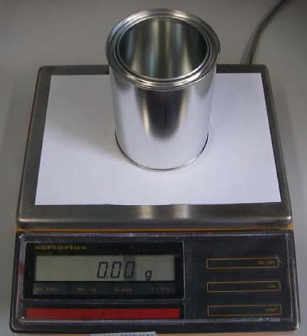

Возьмем 2,5 г пигмента Pyrisma® T40-24 SW Green (PCP024 / П024)
Добавим растворитель (30 г) к пигменту и тщательно перемешаем его:

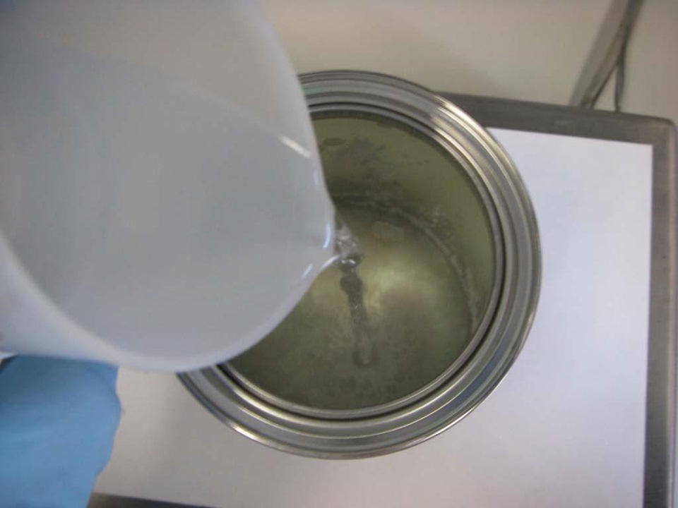

Теперь возьмем 67,5 г прозрачного связующего…
И добавим его в смесь пигмента с растворителем
Как я уже говорил, это связующее, используемое нами для демонстрации, имеет твердый остаток 19% = 12,8 г.

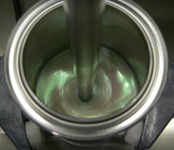

Но продолжим… Отрегулируйте вязкость растворителем, перемешайте, затем дождитесь исчезновения пузырьков и снова тщательно перемешайте через 30 мин.
Откуда берутся пузырьки? Пигмент – микроскопические частицы нанометрового размера. На них заметно действует куча сил микромира, которые мы даже не замечаем – электростатические поля, положительный/отрицательный заряд системы, молекулярное притяжение, поверхностное натяжение, и т.д. Из-за последних, к частицам пигмента «прилипают» пузырьки воздуха, от которых совершенно необходимо полностью избавиться, чтобы избежать дефектов покрытия, вроде облаков и полос. Безусловно, они могут быть вызваны и другими факторами, человеческим и фактором оборудования, но в поиске источника проблемы, если таковая возникнет в процессе покраски, лучше исключить возможный максимум вариантов. Так вот пузырьки — это вытесняемый с поверхности пигмента воздух. Поэтому лучше сначала замочить пигмент в растворителе (для водных систем — в спирте) – он обладает лучшей смачивающей способностью и легче вытесняет воздух. Ну а после, растворитель вокруг пигмента легче заменить на связующее, чем сразу замачивать пигмент в связующем.

Рекомендуемое оборудование для смешивания:
• Пропеллер U-формы или типа "бабочка"
Следует избегать «режущих» типов смешивателей и работать с низкими угловыми скоростями, до 1,5 м/с
Ниже наглядная разница в скоростях перемешивания – разрушение пигмента из-за высокой скорости
