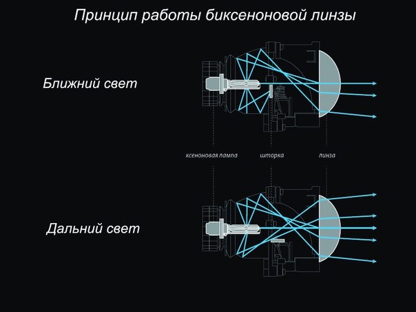

БИКСЕНОНОВЫЕ ЛИНЗЫ: КАК ЭТО РАБОТАЕТ?
Биксеноновый модуль — светотехническое устройство, состоящее из: корпуса, фокусирующей линзы, ксеноновой лампы, отражателя светового пучка и подвижной металлической шторки, отсекающей излишний поток света в режиме ближнего света и открывающая его при переключении в режим дальнего. В качестве приятного дополнения на многих современных биксеноновых линзах имеется светодиодная габаритная подсветка в виде "ангельских глазок" (свет по круглому контуру линзы).
Отсекая часть генерируемого ксеноновой лампой света, шторка формирует правильную ступеньку света, исключая ослепление встречных водителей, а также водителей попутно идущих машин (например, при обгоне). На текущий момент биксеноновые линзы гарантируют наилучшую фокусировку ксенонового луча, обеспечивают четкую границу светового пучка как в режиме ближнего света, так и при переключении в режим дальнего. При этом важно, что при переключении в режим дальнего света, ближний никуда не пропадает, оставаясь неизменным (что соответствует требованиям ГОСТ к фарам с газоразрядными источниками света).
Ближний свет
Дальний свет
