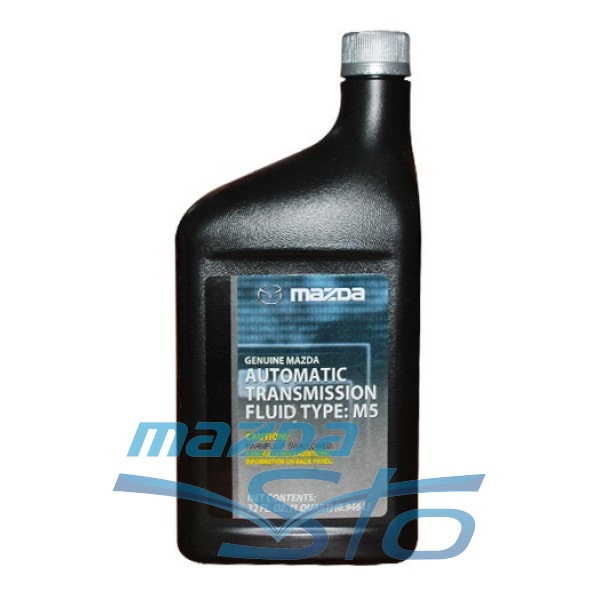

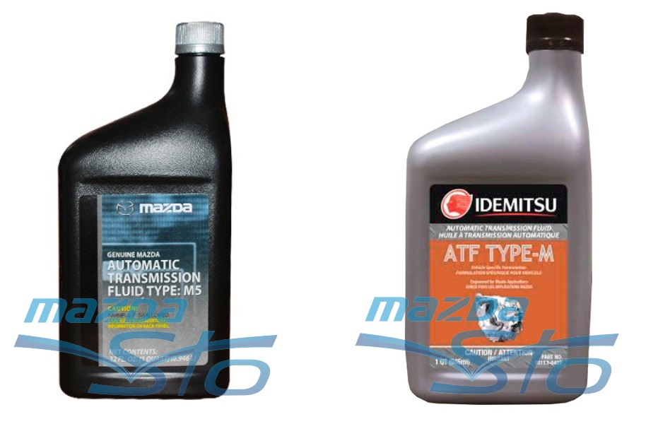

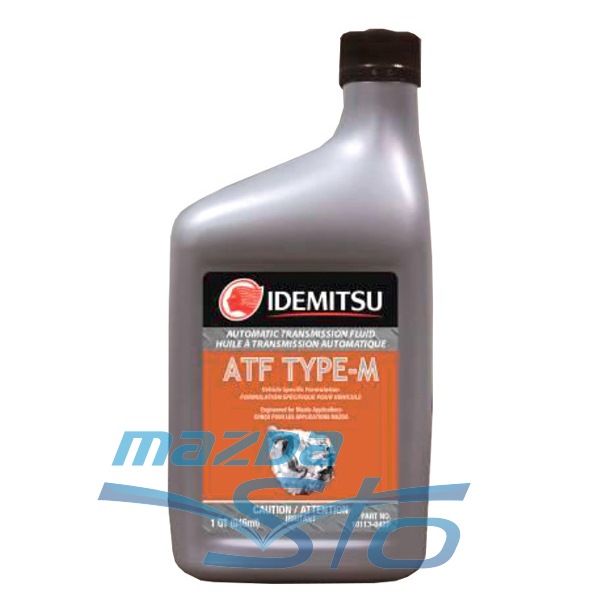

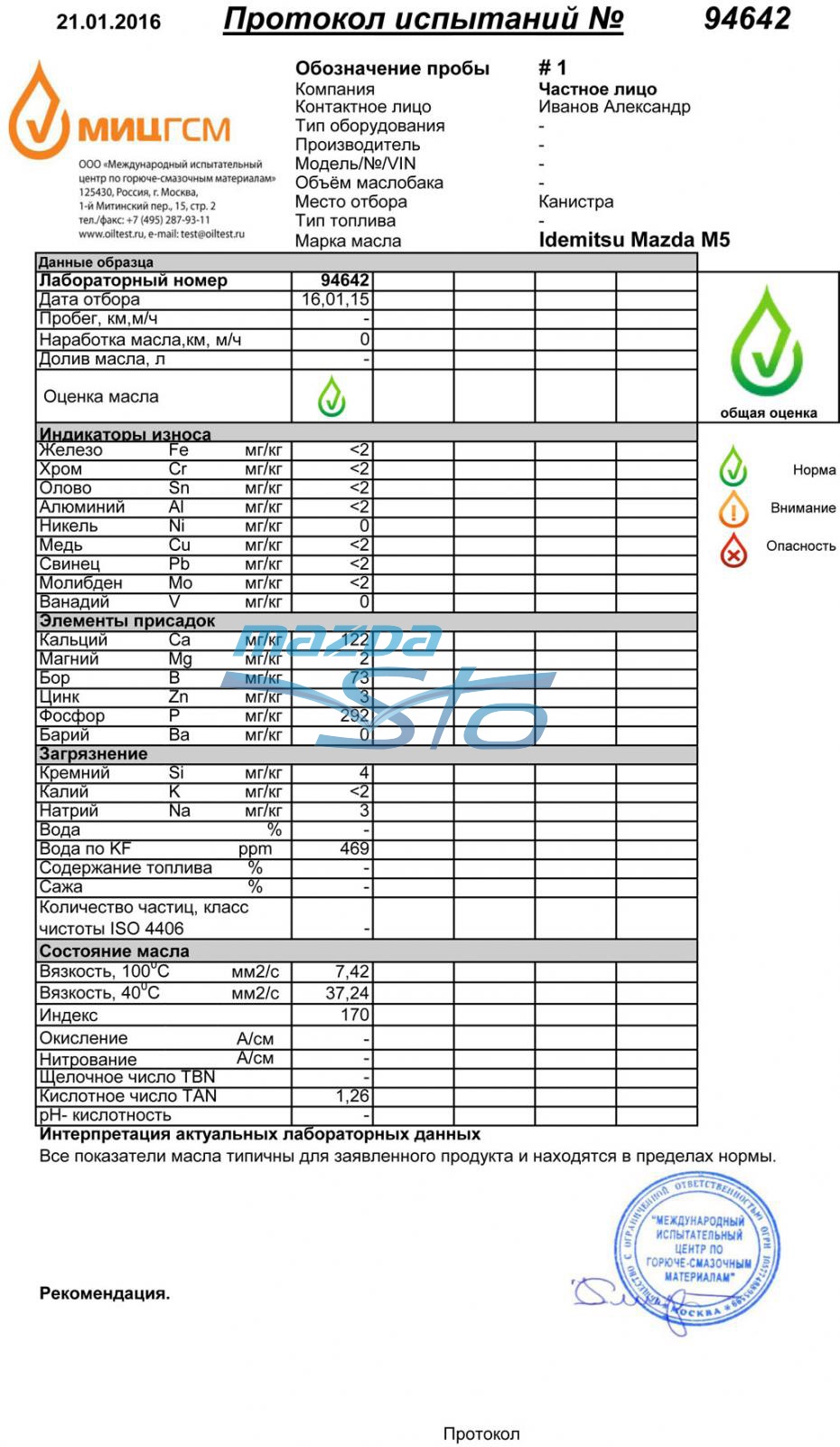

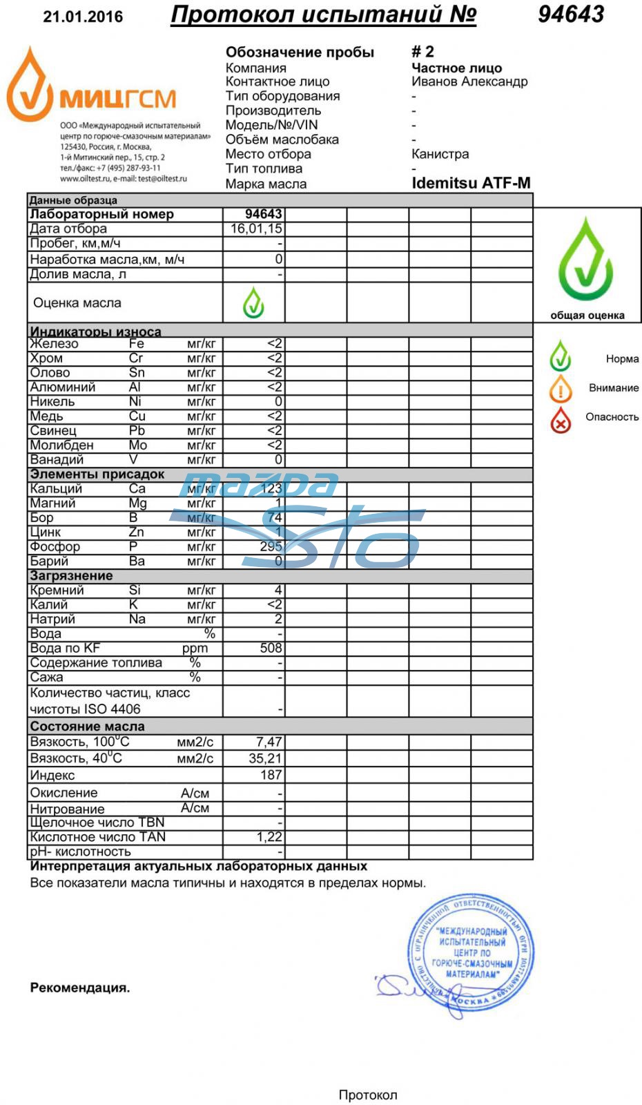

Совместно с shurik-auto возникла идея — сравнить два масла для АКПП очень уж они показались похожи — Оригинальное MAZDA M5 и фирменное IDEMITSU ATF-M
Коротенько — предыстория вопроса.

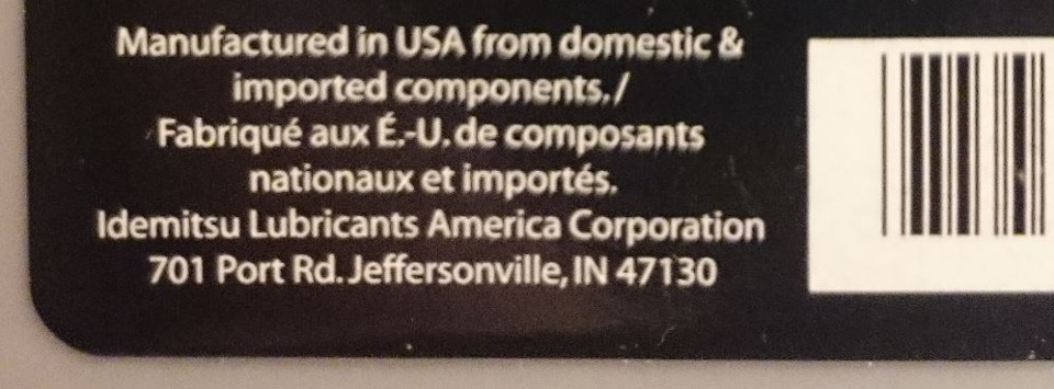

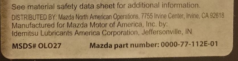

Оригинальное масло MAZDA M5 выпускается несколькими производителями, в том числе — IDEMITSU на американском заводе в Джеферрсонвиль (что и написано на тыльной этикетке). ориг номер 0000-77-112Е-01

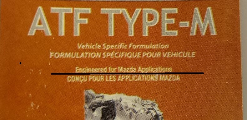

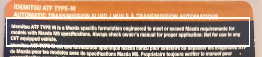

При этом — в линейке фирменных масен IDEMITSU — есть масло ATF TYPE-M ( IDEMITSU 10113-042P) — в аннотации к которому — прямо на этикетке — написано — что это — специальная формула, разработанная для МАЗДЫ и является аналогом спецификации М5. Производитель и завод — тотже.(Американский завод в Джефферсонвиль)
Ну и конечно захотелось понять — НЕ ОДНО ЛИ ЭТО МАСЛО в разных бутылочках :))
Что было сделано.

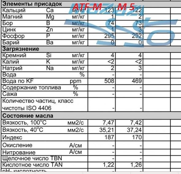

Мы Мазда-СТО — предоставило две канистрочки масла -М5 и ATF-M и оплатили проведение лабораторных анализов для двух образцов.
Для проведения лаб.анализов — воспользовались услугами Московской лаборатории МИЦ ГСМ
Несколько дней ожидания и вот результаты.
Что показало сравнение. Масла — ПРАКТИЧЕСКИ ИДЕНТИЧНЫ. Отличаются количеством присадок, причём на неск. мг на КГ что вообще — в пределах погрешности. Немного отличается вязкость
Мнение уважаемого сайта в теме про это исследование www.oil-club.ru звучит так "…одинаковые масла, одного и того же производителя Idemitsu разлитые по разным банкам. …" :))
Также удалось пообщаться по телефону с представителем IDEMITSU в России: — масло, которое делается под конкретный бренд — имеет строго определенный набор присадок именно под конкретный механизм. Фирменное масло, например ATF-M -может иметь ЧУТЬ БОЛЕЕ ШИРОКИЙ пакет присадок, т.к. рекомендовано ещё и для ФОРД.
Анализ показал, что если и есть отличия в составах — минимальные. А вот разница в цене — практически вдвое! (Оригинальное МАЗДА — дороже естественно).
ВЫВОД: Масло для АКПП IDEMITSU TYPE-M — практически — ОДИНАКОВОЕ по составу — с оригинальным MAZDA M5 — за вдвое меньшую цену!

Оба анализа для "блондинок"))) Нет нескольких важнейших показателей ни в первом, ни во втором продукте, а именно: брукфильд, т-ра вспышки, содержание серы, агрессивность на пластинке.

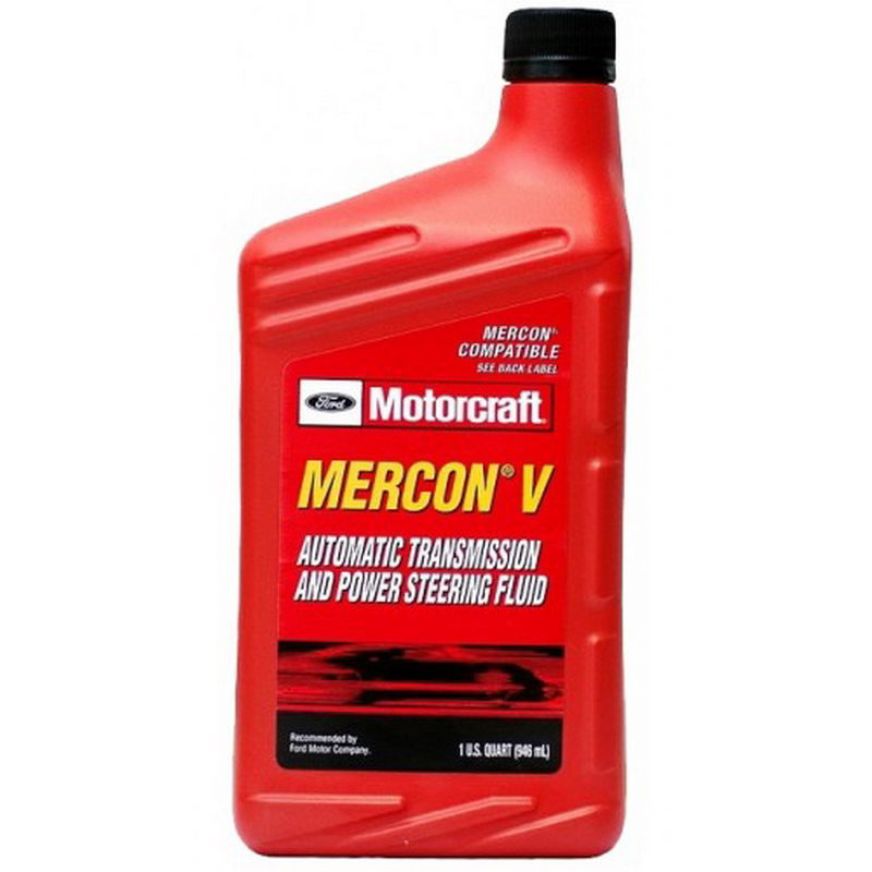

Не подскажите, прочитал, что этот же производитель делает трансмиссионку Mercon V, и вроде это тоже самое но в другой канистре. Только купил 6 gg Рестайл, хочу поменять масло в коробке, думаю залить как раз-таки Mercon V. Стоит ли так делать, ибо идемитсу сейчас найти очень сложно, да и ценник конский.
Добрый день.
Не стоит. Это не то же самое.

Совершенно одинаковые масла, мы даже анализ специально делали.

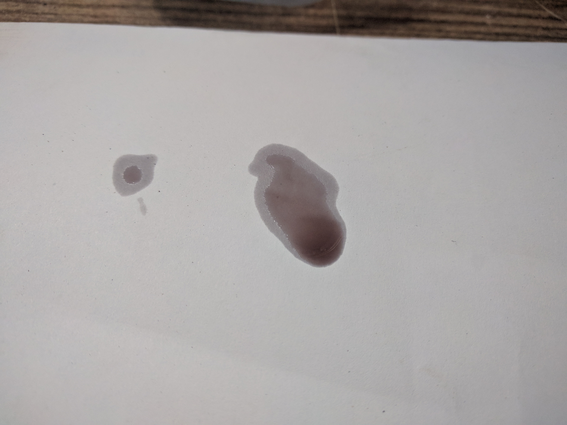

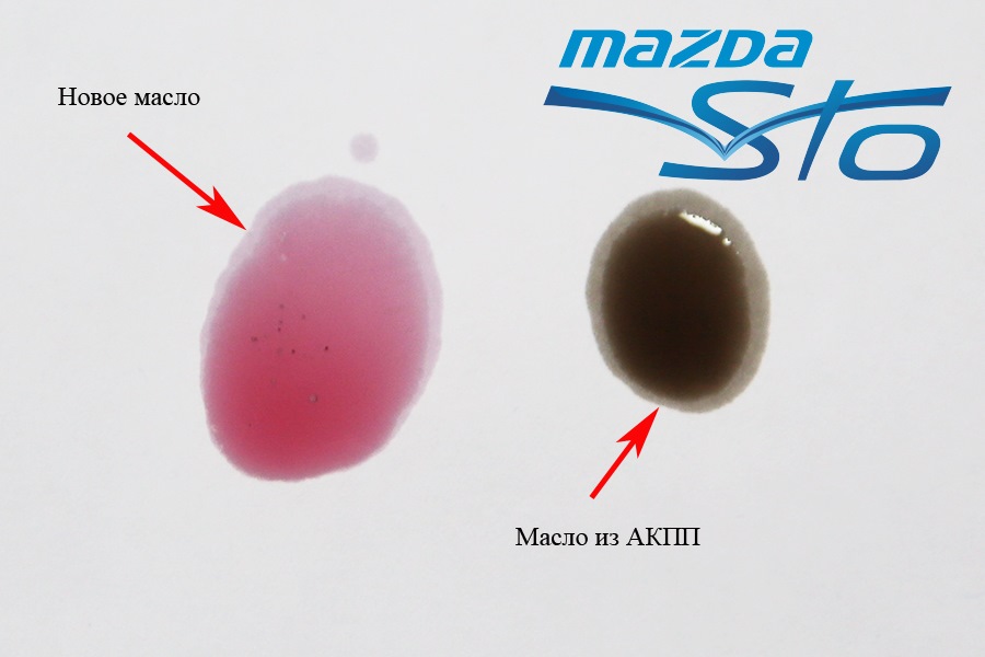

Возьмите белый листок бумаги, хорошо для этого подходит, например, стикер.
Достаньте щуп, и накапайте несколько капель масла на листок. Посмотрите состояние:
Если масло чистое, прозрачное, есть хотя бы намек на розовый цвет, нет запаха гари, посторонних частиц, пузыриков воздуха — менять не нужно.
Если масло серое или темное, не прозрачное — пора задаться о замене.
Если масло темное, коричневое — нужно было менять уже вчера.
Если есть запах горелого, посторонние частицы, пузырики воздуха — значит Ваша коробка болеет и замена масла, скорее всего, уже не поможет, вероятно требуется ремонт.
У меня вот такое, подскажите пожалуйста диагноз!
Менять.
