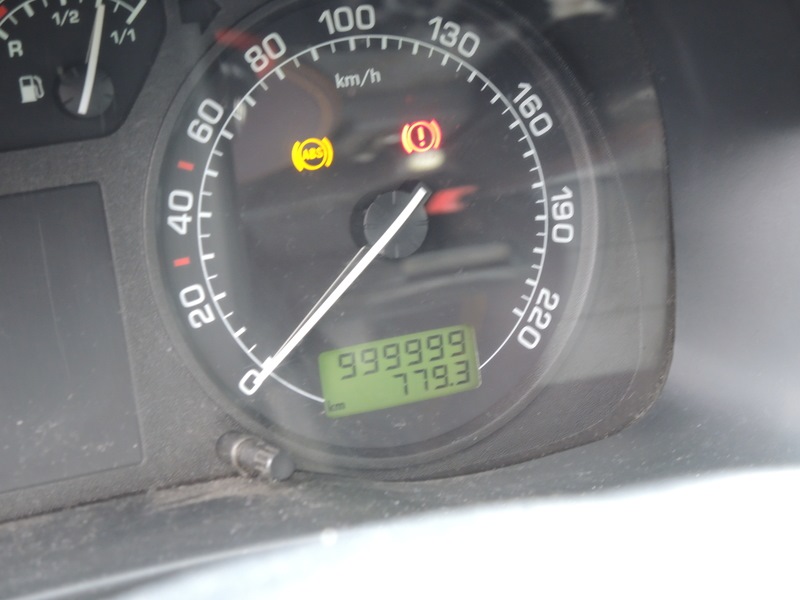

Чешские журналисты ездили на Шкода Октавия 2001 года выпуска, которая имеет пробег больше, чем миллион километров или 999 999 км, больше одометр уже не показывает.
C ними связалясь одна женщина, которая сказала, что у них в фирме есть Октавия 1,9 ТДИ 2001 года, которая уже проехала более 1 000 000 км
Владелец купил ее новую в 2001 году, с мотором 1,9 ТДИ с мощностью 66 кВ и 210 Нм, который при во время сделаном сервисе, может проехать и миллион.
Примерный пробег получаеться 71 428 км в год. Авто работает в фирме связаной с металлообработкой и возила часто по несколько сотен кг железа.

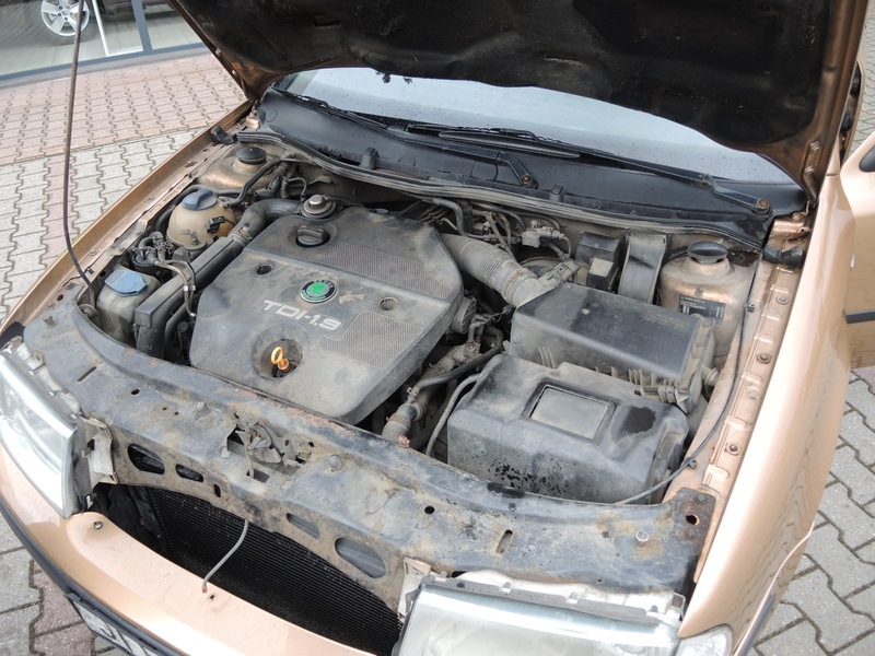

Мотор родной, и что самое неверотное турбина тоже, так же родные, насос и стартер. Ремень ГРМ меняли 9 раз, сцепление на авто третье. В авто кроме владельца еще ездит 2 водителя, масло меняли каждые 15 000 км, приблизительно 4 раза в год. Машина обслуживалась в разных сервисах.

Машину проверили у ОД

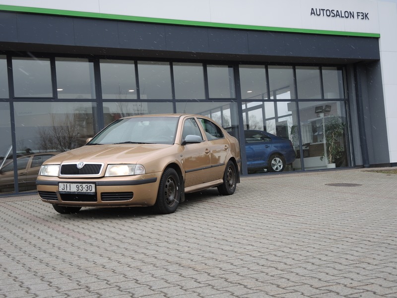

— Ржавчина: пороги, дверь водителя, 5 дверь в районе номерного знака
— Бампер плохо отремотнировали, место правой фары
— Мотор: утечка масла под ванной мотора, с турбины
— Подвеска: сайтлен блоки и полуоси в хорошем состояние, внутренние пыльники — родные
— Катализатор родной, выхлопные трубы поменяны и выглядят не плохо

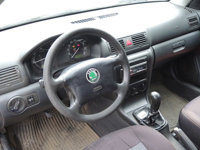

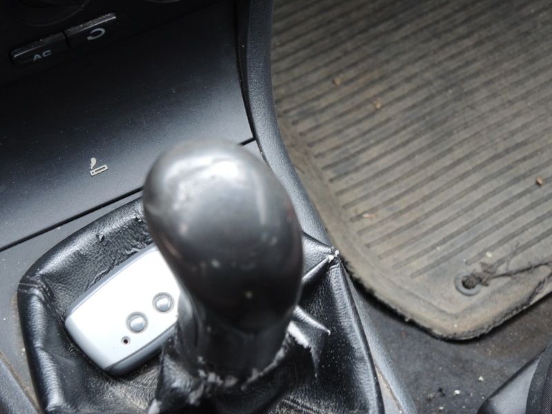

Машина имеет комплектацию Элеганс. Салон выглядит неплохо. Посмотрите на фото как стерли ручку КПП, на сиденьях чехлы, уже второй комплект, сами сиденья не имеют повреждений

Вот это круто! Потенциал отличный. Только уж больно подозрительно салон выглядит — как на нашем рынке с пробегом 200.000, ездила бабушка ))))

Судя по салону у нас много таких миллионников )))))
больше всего конечно руль и ручка кпп выдают, а из поменять и будет все выглядить на 150 000 км :)
точно так ))

по крутилкам салона не скажешь что тут миллион
наверное сильно не крутили :)
