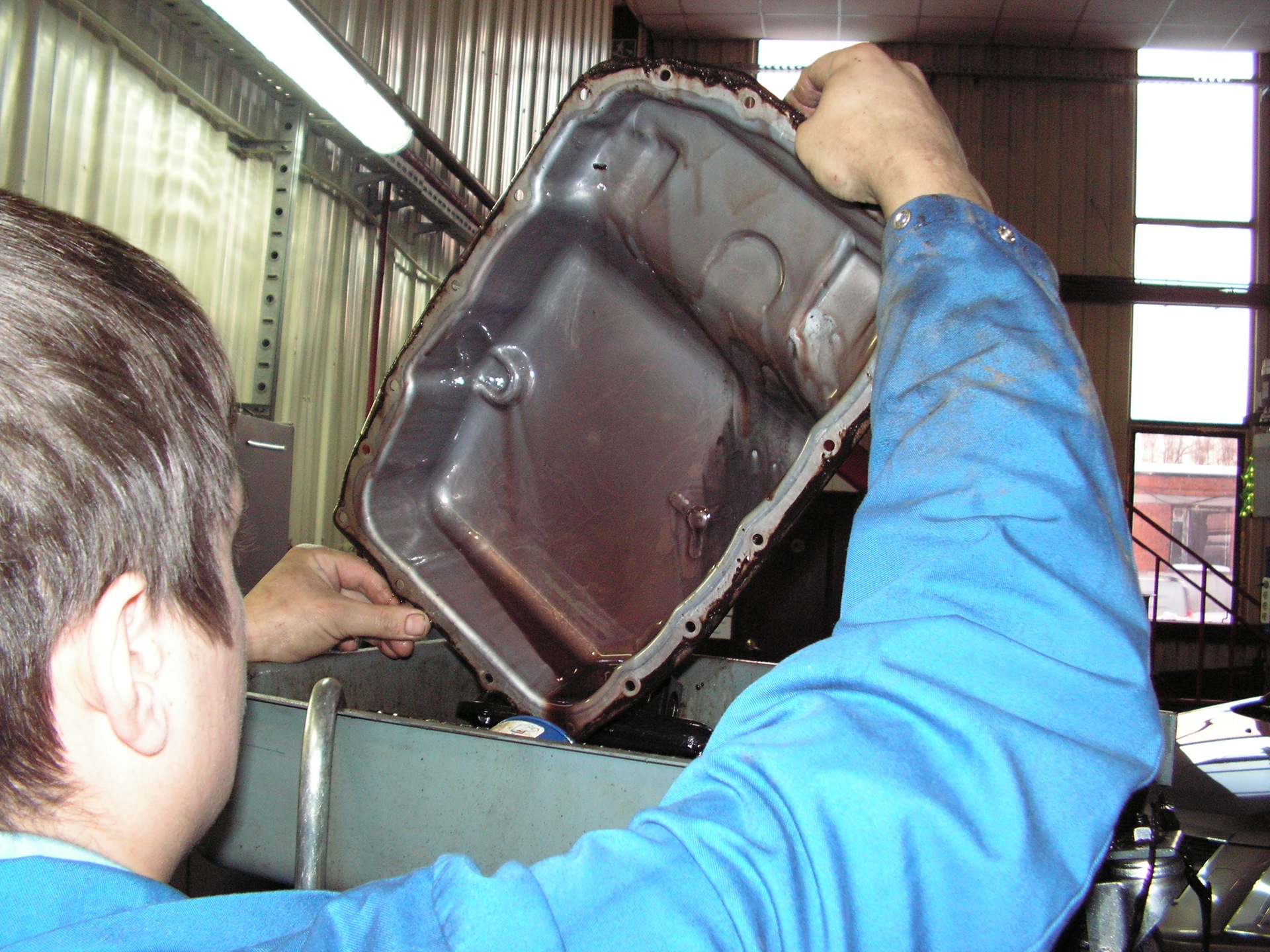

Для замены масла в АКПП производятся схожие процедуры. Слив так же осуществляется посредством снятия поддона, но масло сливается не полностью. Примерно 4-5 л неизбежно остаётся в системе циркуляции и гидротрансформаторе. После слива необходимо тщательно промыть систему там, где существует открытый доступ.
Вместе с заменой масла в АКПП необходимо заменить специальный масляный фильтр. В общей сложности в систему доливается примерно 7-8 л. Масло в АКПП рекомендуется менять каждые 50 000 км. В автомобиле до 2006 года производителем рекомендуется заливать минеральное масло Dexron III, а для машин после 2007 — синтетическое Масло трансмиссионное DEXTRON VI .

Добрый день. Посоветуйте как быть) планирую частичную замену масла в акпп, но не знаю какое масло залито сейчас. Могут ли быть какие либо проблемы если будет залито масло другой марки. Или необзодима полная замена с промывкой?

помогите нужен номер фильтра акпп с прокладкой срочно шевроле тахое 5.2 325 л.с
фильтр 24236933 и прокладка 24224781.
