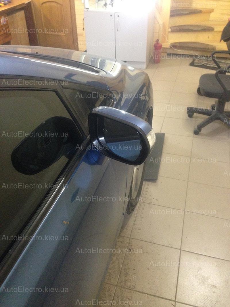

К нам обратился клиент на автомобиле Honda Civic 4D 2009 г.в. Автомобиль в максимальной комплектации, но выпущен для арабского рынка, поэтому у него отсутствует штатный подогрев зеркал и подогрев сидений, что и требовалось нам установить.
Установка подогрева зеркал производится с помощью снятия и разбора зеркал, и установки на них нагревательных элементов, после чего зеркала собираются и устанавливаются на автомобиль.

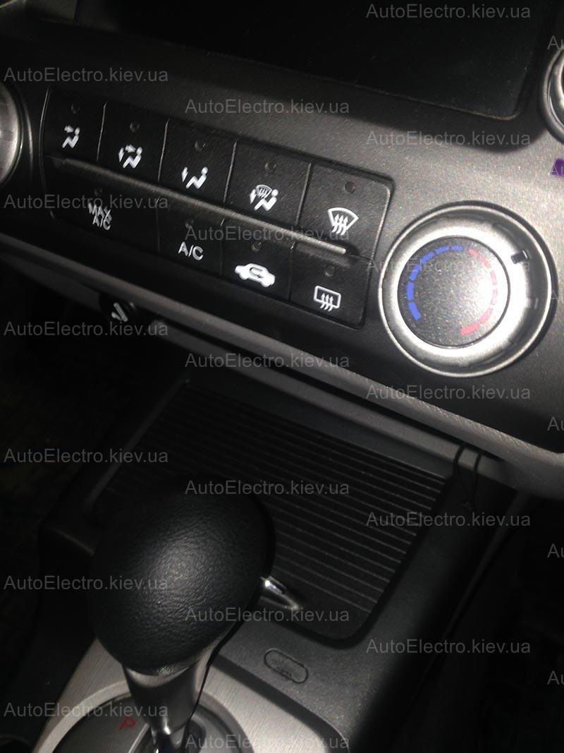

Управление обогревом зеркал выводится на штатную кнопку обогрева заднего стекла.

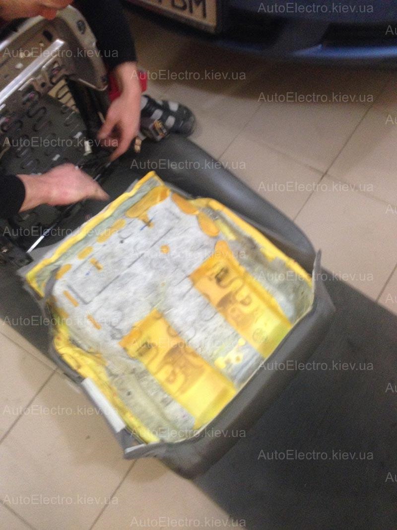

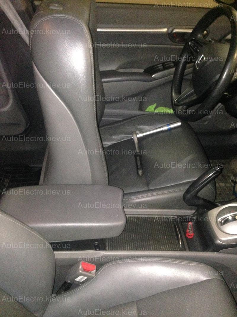

Следующий этап нашей работы – установка подогрева сидений. Установочный комплект подогрева сидений фирмы Mitsumi из карбонового волокна с двойной защитой от перегрева, для максимальной безопасности. В первую очередь снимаем сидение

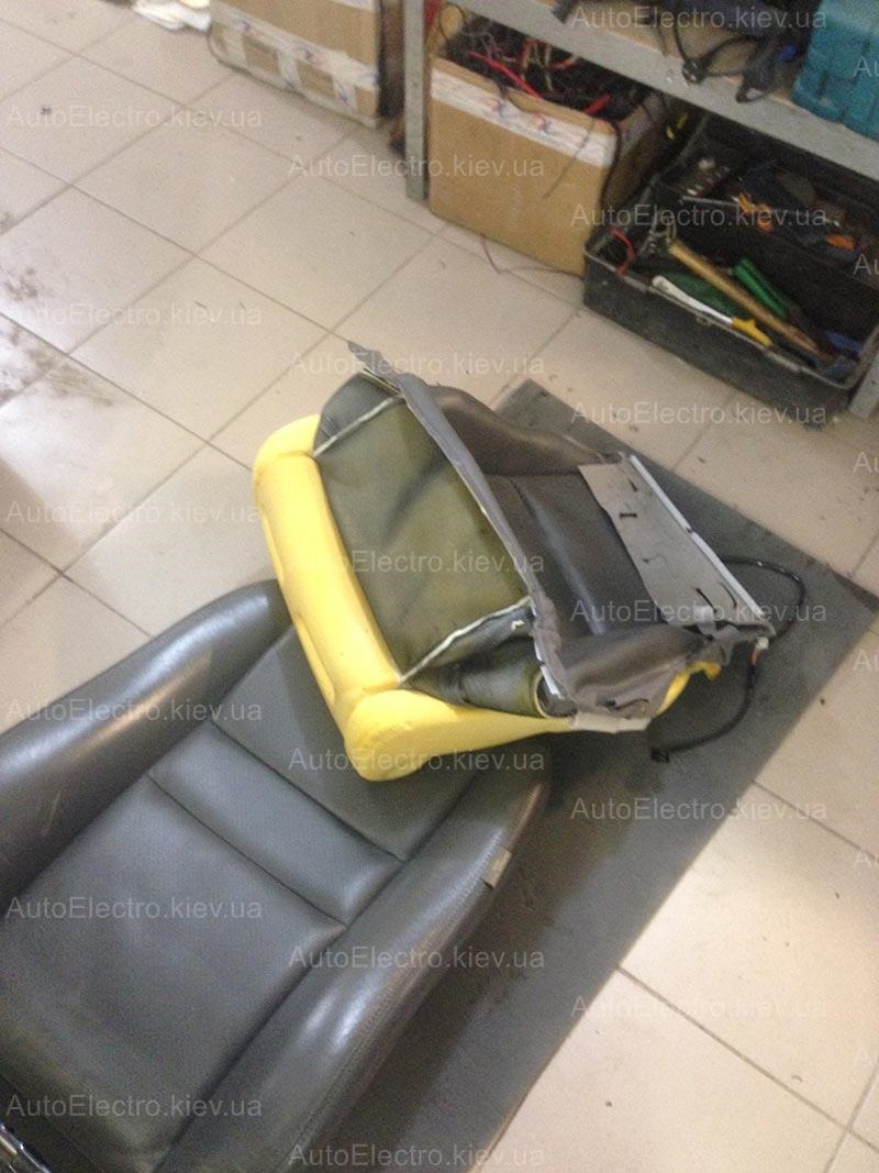

, после этого разбираем сидение
и надежно крепим обогрев к обшивке сидения, для полной его фиксации и более долговечной работы. После этого устанавливаем сидение обратно, раскладываем проводку и устанавливаем кнопки обогрева сидения.

Интересная тема, себе хочу поставить подогрев, но на переднее стекло и подключить к штатной кнопке обогрева заднего стекла и зеркал. Может подскажете как вы подключили обогрев зеркал к кнопке? На прямую и все или есть какие-то хитрости?
Никаких хитростей, подключается просто к проводу обогрева заднего стекла. Такой провод как правило в пороге.
