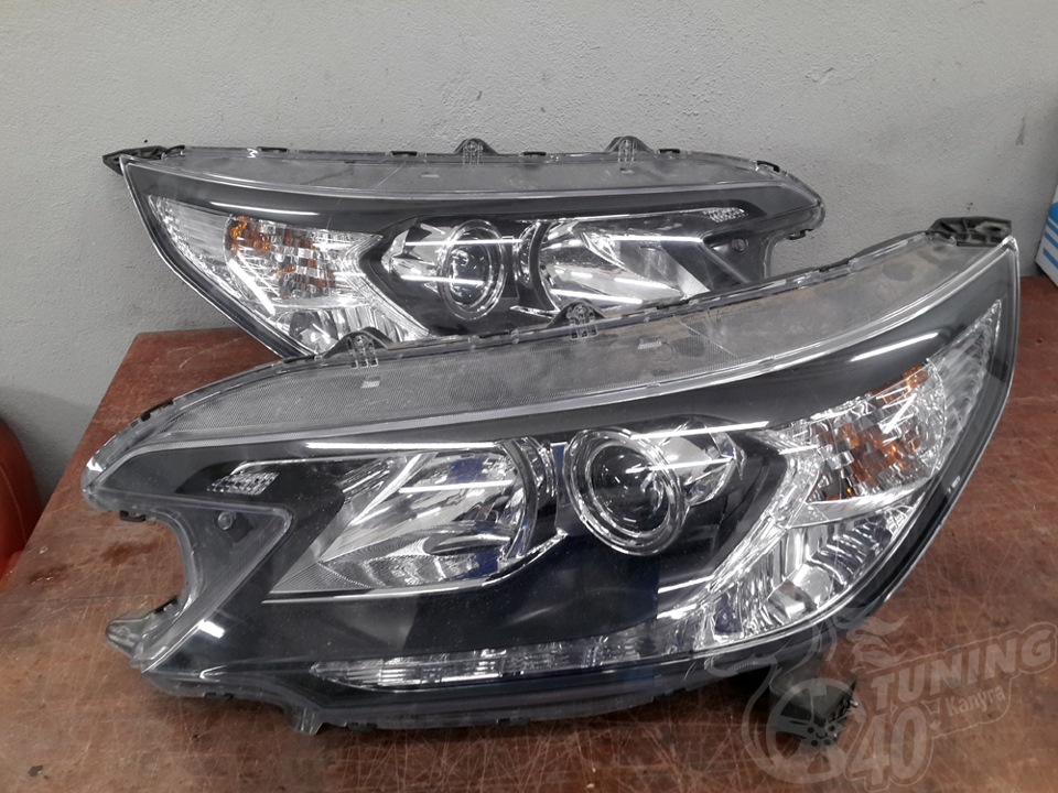

Владелец, данного автомобиля, уже обращался к нам, с целью улучшения света, на предыдущем авто. И после приобретения новой машины, он тоже захотел улучшить на ней свет. Как говориться, к хорошему привыкаешь быстро.
Про Линзы:
Установлены Би-ксеноновые линзы (модули) Hella Ближний/Дальний
Цоколь: D1S, D2S, D3S, D4S
Диаметр линзы: 3 дюйма
Страна производитель: Германия
Про Ксенон:
Блок розжига Mitsubishi Electric
Ксеноновая лампа D2S Philips
Описание:
Блоки фар – Оригинал
1. Фары на термогерметике (разбираются нагревом)
2. Крепление линзы 3 точки
3. Проводка стандартная
Во внешнем виде авто, изменений нет.

Резиновый пыльник пришлось одевать?
Да
