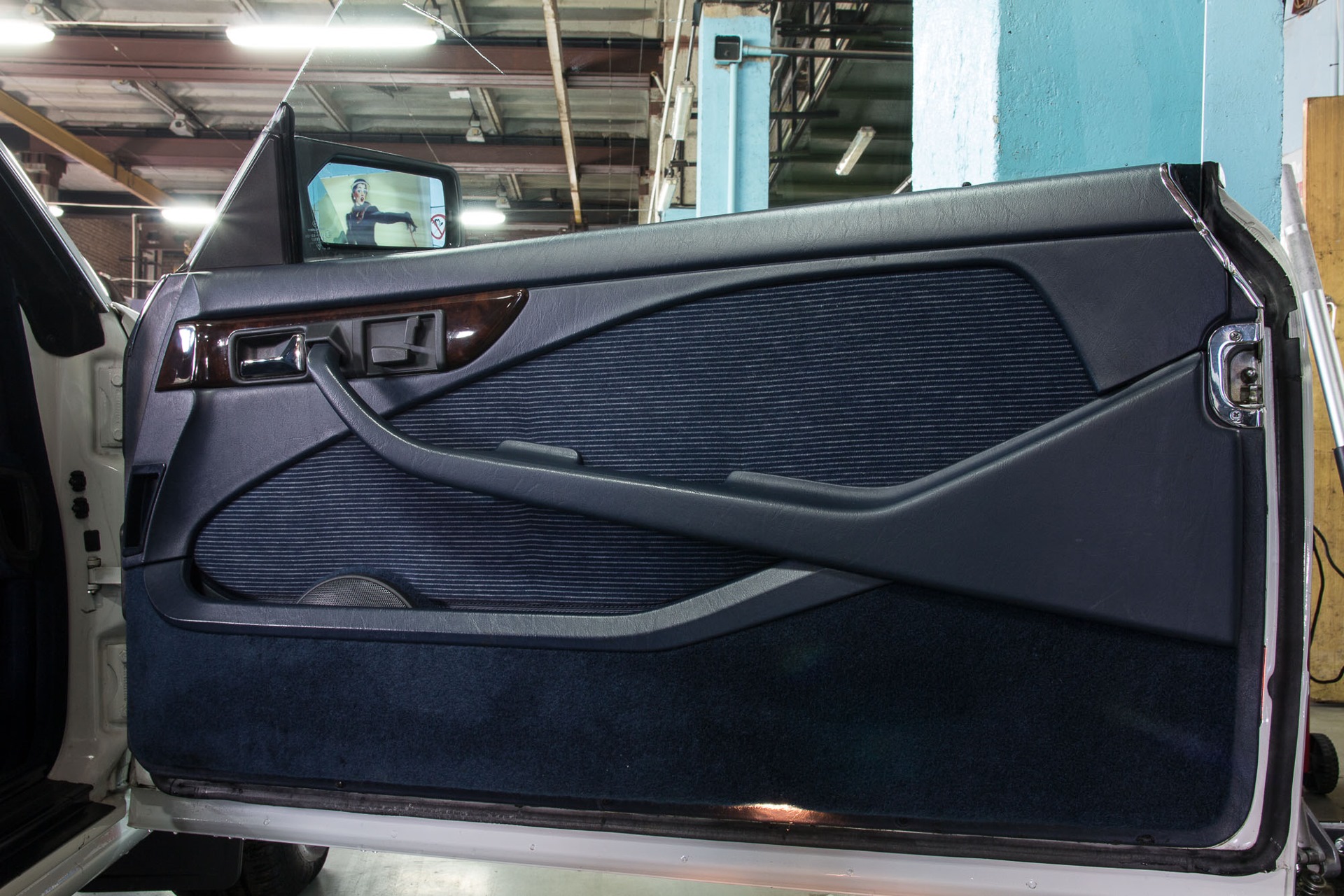

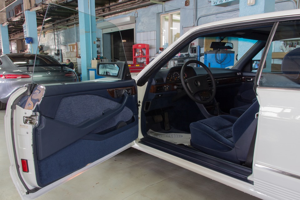

Они установлены в карман двери так, что карман перекрывает большую часть полезной площади
излучателя. Чтобы победить эту несуразицу и не дать динамику задохнуться, мы наделали в
обшивке отверстий и обтянули ее специальной радиотканью, которая без проблем пропускает
звуковые частоты.

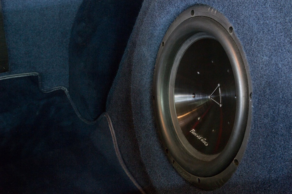

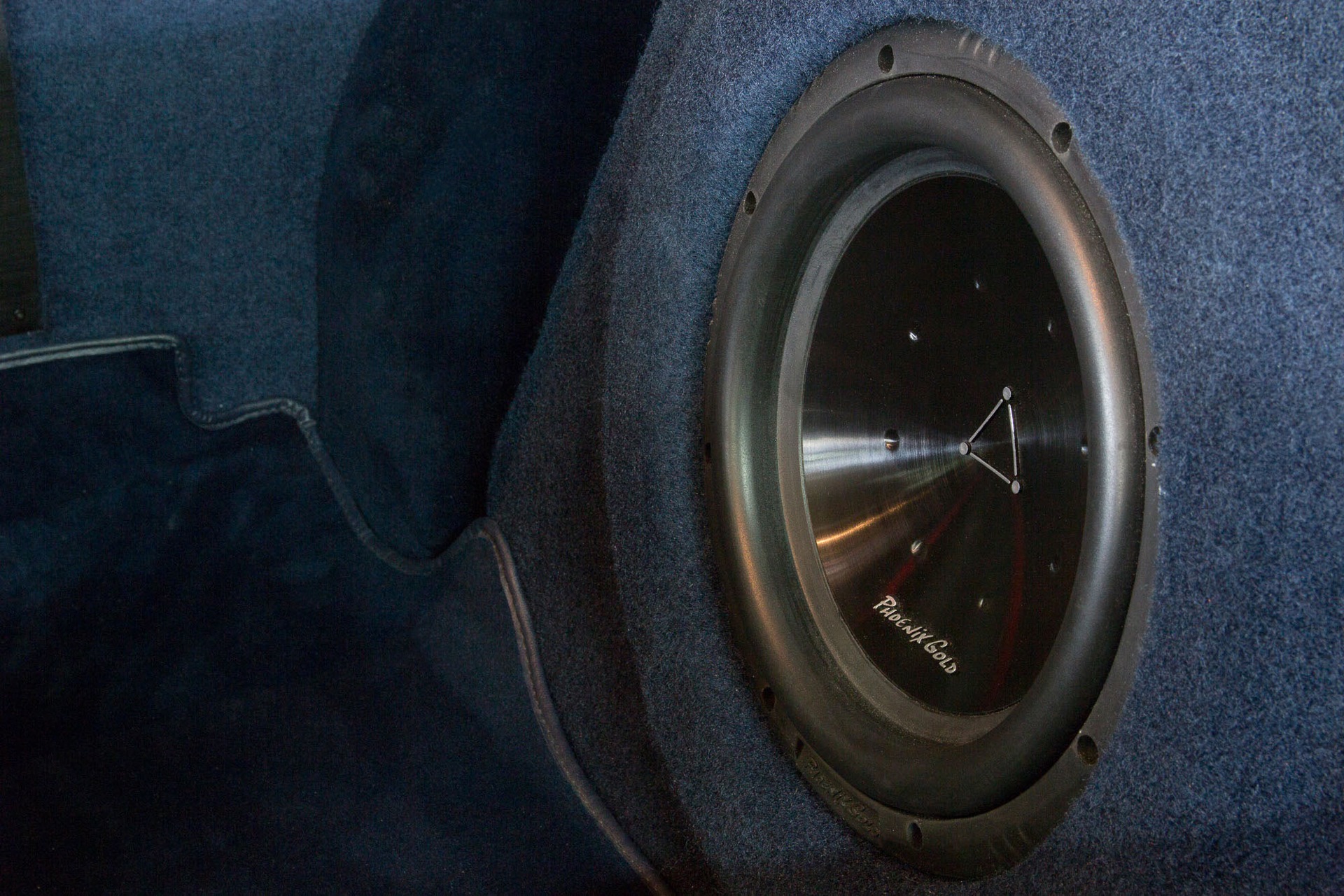

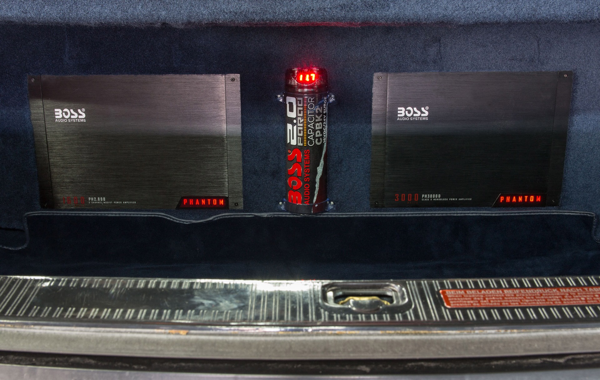

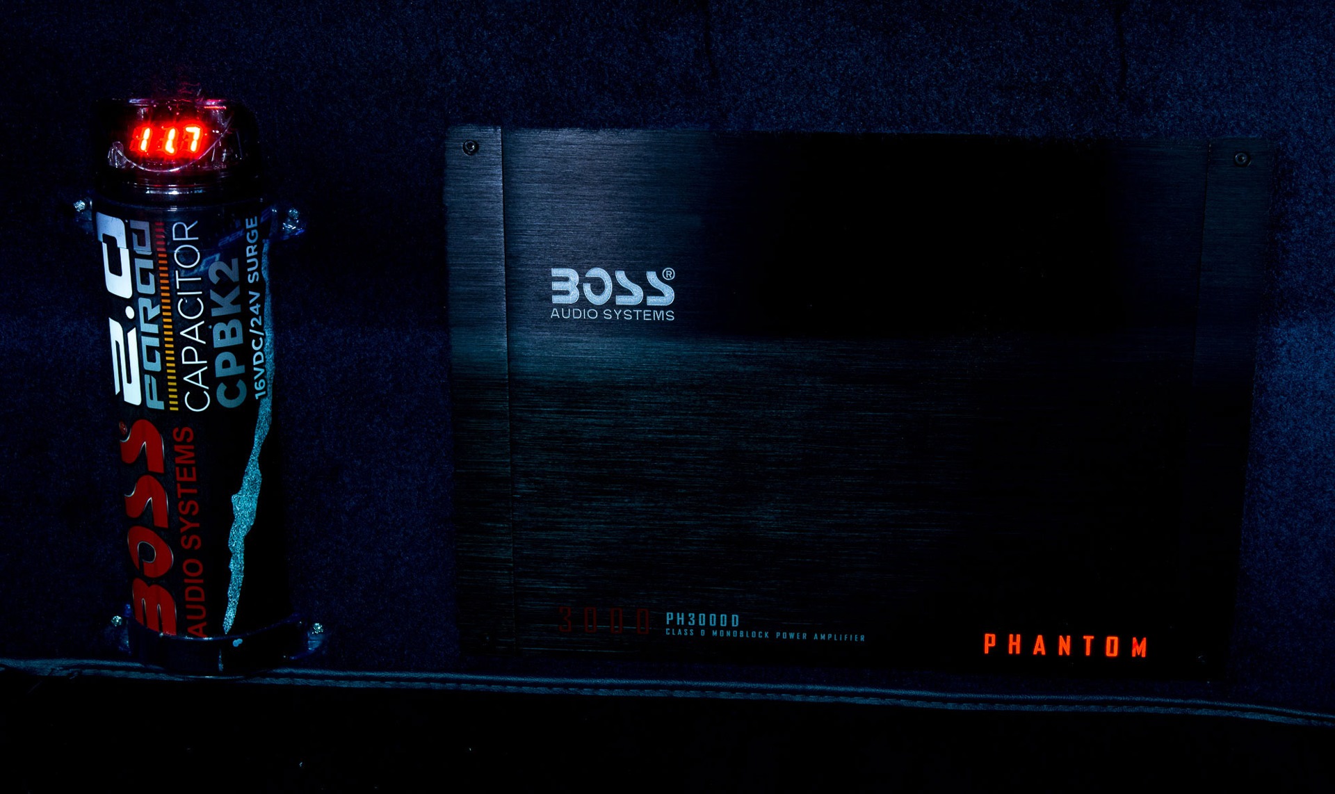

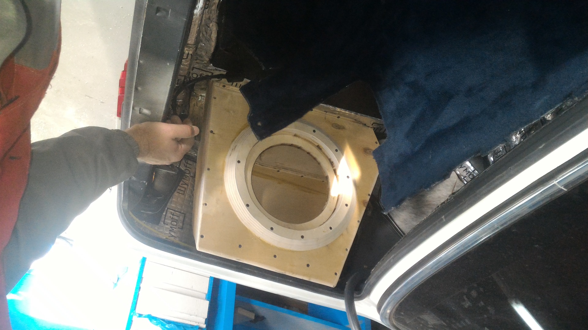

За сабовое звено стали отвечать связка из моноблока класса D Boss Audio System PH3000D,
раскачивающий нехилую десятку от Phoenix Gold Ti2 Series, которая имеет две катушки по 4 Ома,
выдающая в номинале 600 Вт. Поверьте, это достаточно много, чтобы озвучить авто такого класса.
А чтобы в салоне автомобиля не мигали лампочки на большой громкости, мы установили
конденсатор на 2 Фарада.

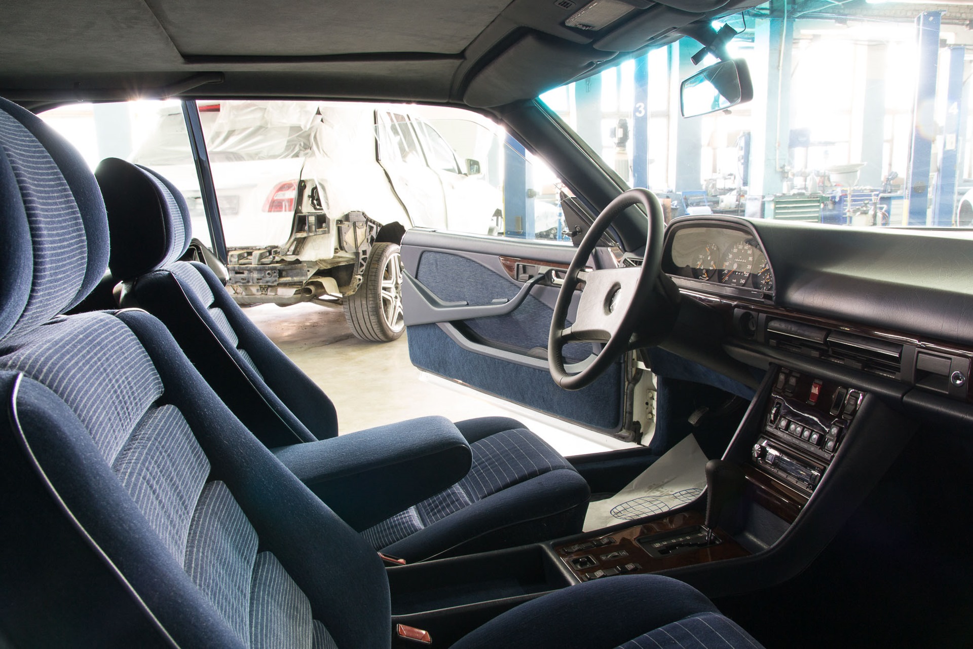

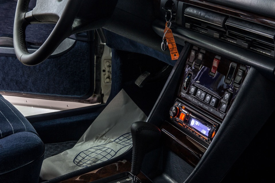

Все это мы закрыли фальшпанелью и обшили синим карпетом, чтобы соблюсти общую концепцию
автомобиля с его велюровыми сидениями и пластиком такого же цвета. Получилось
замечательно.
Смотрите сами на фотографии и любуйтесь результатом. Лично мы остались довольны. Так же, как
и хозяин этого раритетного, но все равно красивого автомобиля.
