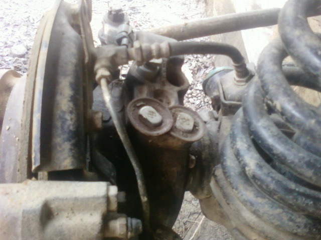

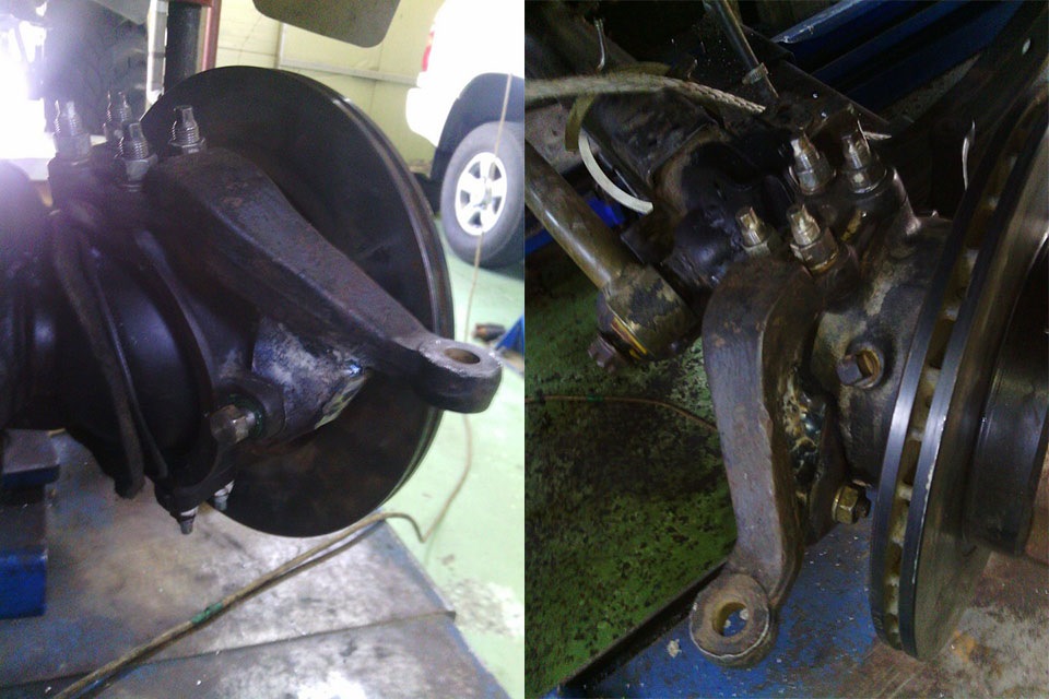

Многие владельцы автомобилей Toyota Land Cruiser и Hilux всех модификаций с передним неразрезным мостом после установки больших колес в какой-то момент сталкиваются с проблемой отламывания рулевой сошки от кулака — это могут быть и открутившиеся гайки на сошке, и поломанные шпильки в результате ослабления затяжки или перетянутые еще при закручивании, сама сошка может переломиться, может вырвать резьбу из кулаков вместе со шпильками.
Хорошо если это происходит на малой скорости перепрыгивая в лесу поваленные бревна или во время лебежения в болоте с вывернутыми колесами, но намного печальнее если такое произойдет на скорости.
Поэтому данный узел в обязательном порядке требует пристального внимания как до и после серьезной поездки, так и регулярного осмотра во время путешествия или соревнования.

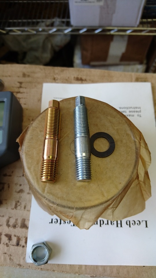

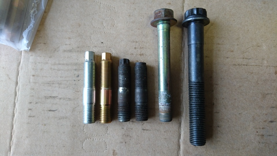

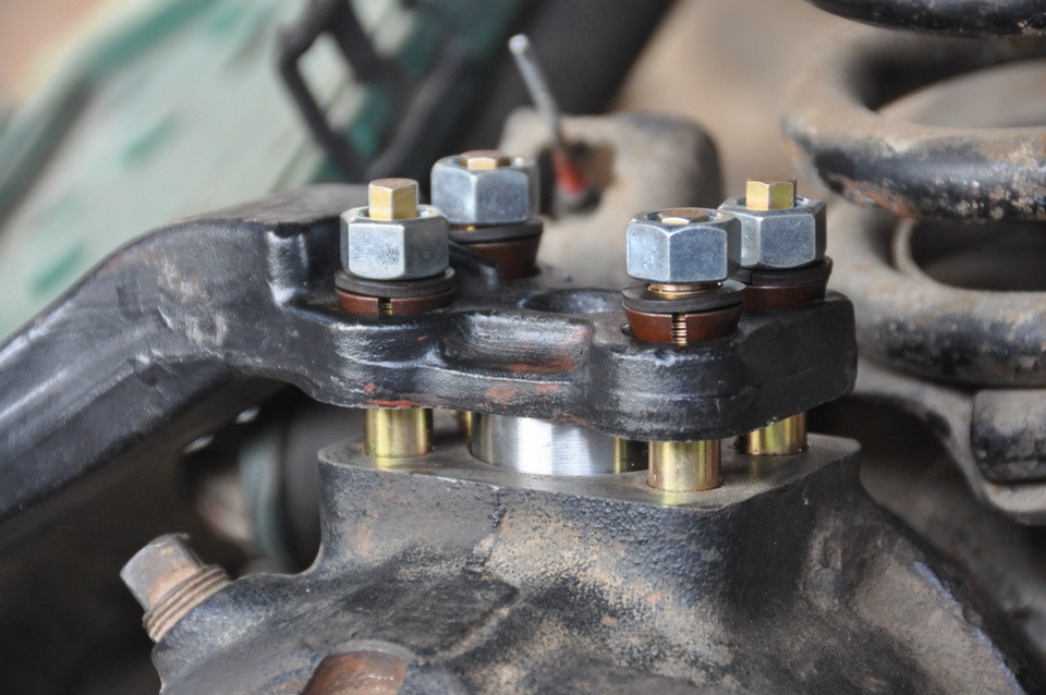

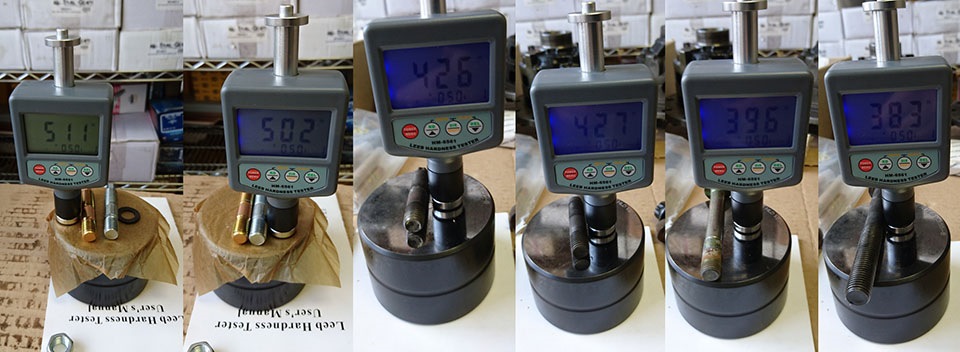

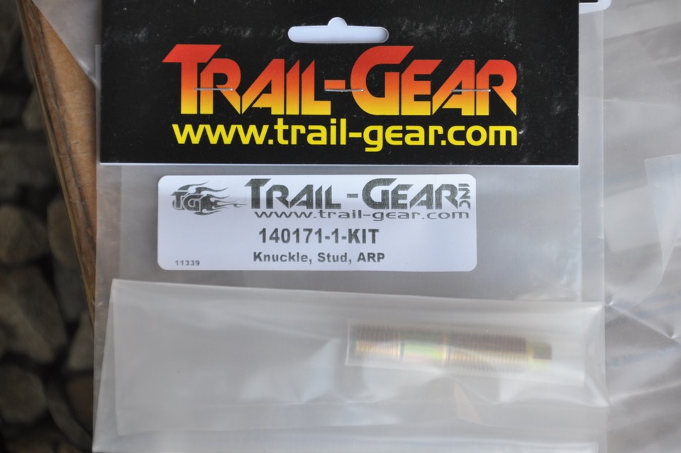

Итак для теста прочности у нас 7 образцов — 5 шпилек поворотного кулака и пару крепких болтов из TLC Prado 78:
На сравнительной фото:
1 – "золотая" шпилька Automotive Racing Products ARP 2000 Magnum, в каталоге Trail gear под номером 140171-1-KIT, цена в США $14.33
2 – "серебрянная" шпилька Trail Gear Super Metal, номер 186116-1-KIT, цена в США $6.33
3 – б/у оригинальная шпилька Toyota 90116-12007, применяемая для крепления нижних рулевых сошек поворотных кулаков Land Cruiser 80 и всех сошек/крышек TLC Prado 78
4 — б/у оригинальная шпилька Toyota 90126-12005 (замена для 90116-12007), шедшая в комплекте с кастомной рулевой сошкой TLC 80
5 — болт для прикручивания лыжи TLC Prado 78 с указанной на шляпке прочностью "11"
6 — болт из головки блока цилиндров двигателя 1KZ-TE

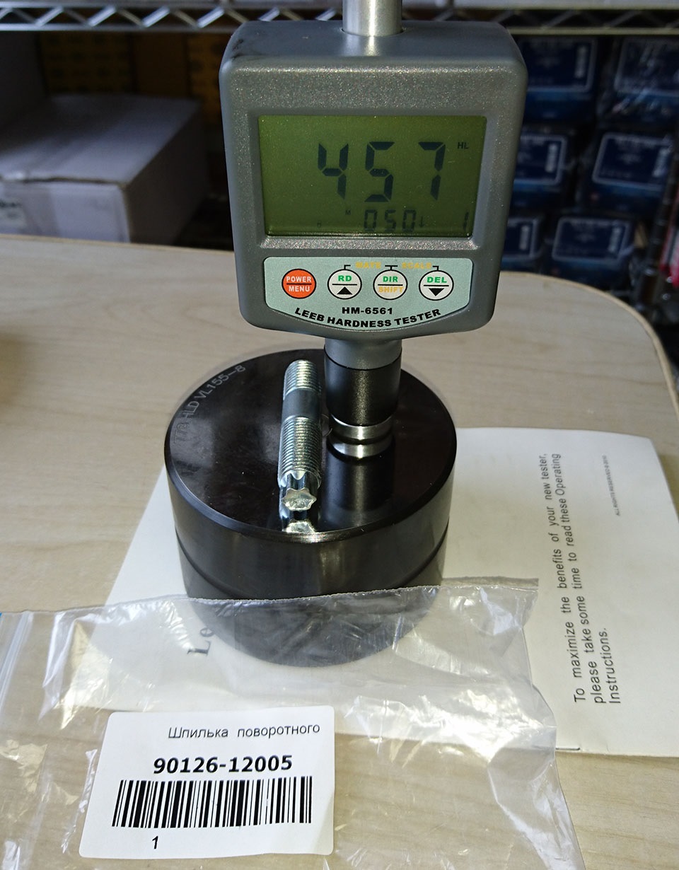

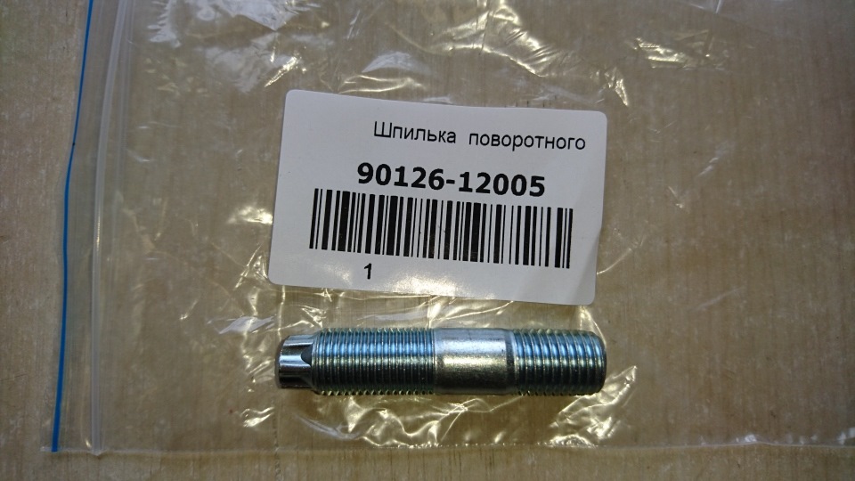

7 — новая оригинальная шпилька Toyota 90126-12005 за 95 рублей из ближайшего магазина
8 — заказаны еще пару шпилек от различных поставщиков в надежде купить нечто в пакетике оригинала от Toyota отличное от пункта 7
Результат с новой шпилькой из магазина удивил — оказалась что она совсем не из пластилина, как ходят легенды, а стабильно металл тверже чем у 20-летней шпильки после нескольких измерений, что я уже даже подумал что так слона не продать.
Возможно у старой шпильки конечно выше общая прочность, другой состав железа, она лучше тянется и т.п. — когда-нибудь и это проверим…
Шпильки от Trail gear обоих видов всегда есть в наличии в магазине "BLOKIROVKA.RU" в достаточном количестве, чтобы перебрать кулаки нескольких автомобилей.
Сравнительный обзор таких шпилек уже делал Stalker-25RUS в своем блоге www.drive2.ru/l/8187920/

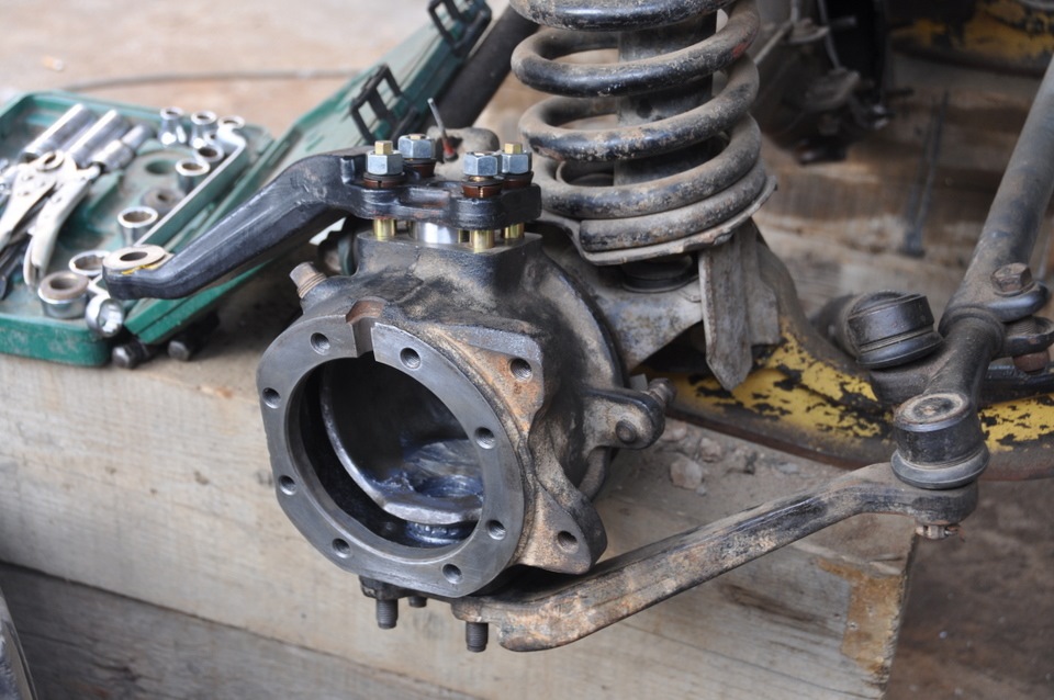

Чтобы шпильки служили долго и надежно их надо обязательно сажать на резьбовой клей, затягивать нужным моментом (желательно с помощью динамометрического ключа) и тогда при максимальных нагрузках у вас либо поломает сошку, либо вырвет шпильки с мясом из кулака, но зато сами шпильки останутся целые и невредимые.

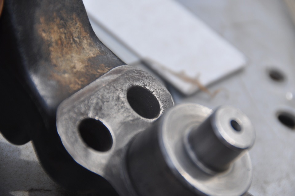

Почему может поломаться сошка — потому за долгие годы эксплуатации в ней наверняка уже появились микротрещины.
И может произойти вот это в самый неожиданный момент www.drive2.ru/r/toyota/966357/
Чтобы такого избежать прибегают к самым различным вариантам усиления:
— для TLC Prado 78 усиливают родную сошку, приварив к ней кусок крепящийся за ограничитель поворота

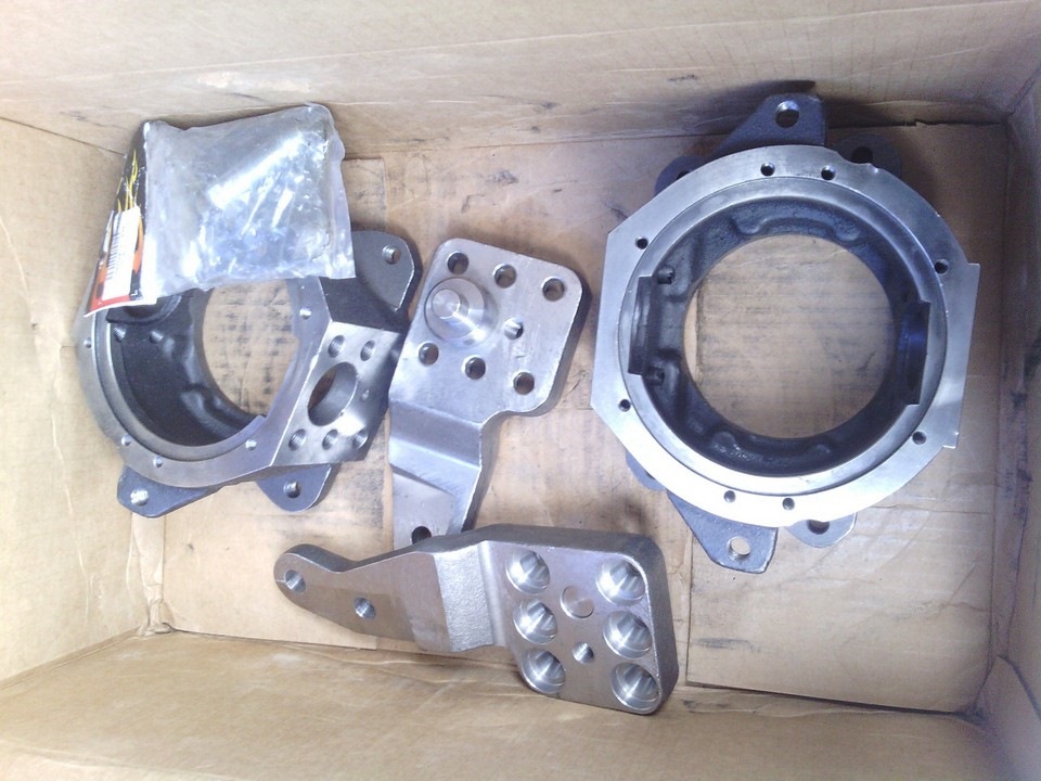

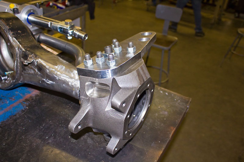

— для Hilux'а либо ставят усиленные литые сошки Trail gear, либо сразу ставят 6-тидырые кулаки и сошки — такие уже практически не реально сломать
— для Toyota Land Cruiser 80 есть много различных хэнд-мэйд(гаражных) вариантов усиления, а есть и фабричные безапеляционные решения как кулаки и сошки от Hellfire Fabworks

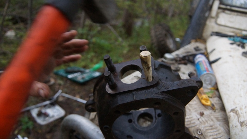

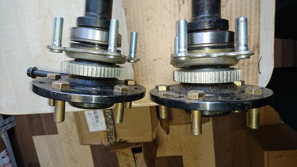

Хозяйке на заметку: если все же лишились шпилек где-нить далеко в лесу и смогли выкрутить хотя бы пару обломышей, а рулевая сошка осталась целой, то можно выбить пару колесных шпилек из ступицы и прикрутить ими рулевую сошку — резьба подойдет. Отжигать конечно уже не удастся, но доехать до асфальта вполне реально.
Ну и для полноты понимания — если шпильки уже отломились, а вы все еще этого не почувствовали и продолжаете борьбу с колеей, то будьте готовы к тому что очень удивитесь когда увидите на обочине свое переднее колесо вместе с кулаком и оторванными тормозными трубками.

Что вы измеряли и как? Название поста про прочность. На фотке прибор для измерения твёрдости. Прочность и твёрдость, строго говоря, не одно и то же.
А вообще, есть иное мнение о целесообразности применения усиленных шпилек в данном случае вообще. Прочность шпильки начинает играть роль (и не всегда положительную, но об этом позже) только когда соединение кулак-сошка уже прослаблено и начинает разбалтываться, чего быть не должно. Прослабляется оно со временем из-за вытягивания шпилек из кулаков (пластическая деформация резьбы в кулаке, который заведомо гораздо менее прочный чем шпилька) и напрямую зависит от степени нагрузок (размер колёс, вес машины, режим рубилова и т.д.). Полностью избежать этого не возможно, но можно хотя бы замедлить этот процесс распределив нагрузку (увеличив количество шпилек, как поступили и Траил Гир и Хелфаер). Поэтому в любом случае, при применении ЛЮБЫХ шпилек за этим узлом надо постоянно следить.
А вот когда узел разболтан, тогда да — чем прочнее шпилька, тем бОльшие нагрузки на срез она может выдержать. Но тут тоже не всё просто. Если штатная тойотовская шпилька срежется, сошка отлетит и выкрутив обломки из кулака мы ставим запасные шпильки и едем дальше, то в случае усиленных шпилек, они борятся до последнего, передавая ударные нагрузки от сошки на корпус поворотного кулака и выворачивая резьбу. Рано или поздно они тоже либо срежутся, либо их просто вырвет из кулака. Т.е. сошка все-равно отлетит. Только нам уже нужен новый кулак, чтобы продолжить движение.

Действительно прибором измерялась твердость металла и даже согласен что чрезмерная твердость может привести к хрупкости изделия и уменьшению прочности изделия.

Как думаешь, 2 сошки ( как у меня ) крепче чем одна 6 шпилечная?
Смотрел видео трейлгира, оказалось что 6 шпилечная сошка на стандартных шпильках прочнее, чем простая сошка на шпильках ARP
Конечно две 4-хшпилечных сошки с двух сторон кулака будут прочнее, чем одна 6-тишпилечная сверху кулака, но как вполне разумно заметил автор комментария выше — мясо кулака куда вкручиваются шпильки достаточно слабенькое и не факт что там резьба в идеальном состоянии, предыдущий хозяин запросто мог твердой шпилькой "перерезать" там резьбу.
Trail gear'овские 6-тишпилечные кулаки заведомо имеют новую резьбу и более твердый материал, замечательно встают на хайлюксовские и 60-ы мосты, но совсем не лезут на кулаки 70-ки.
Ну и твой вариант с 2-мя сошками сделан под гидравлическое рулевое управление, а комплект 6-тишпилечных кулаков ориентирован на классическую рулевую трапецию.
И всё же шпильки с магазина надо было рассмотреть, думаю многим было бы интересно
Хорошо, специально для такого случая приобрел сегодня одну шпильку, якобы оригинал Toyota, за целых 95 рублей. Чуть позже обновлю статью и добавлю ее в обзор, на удивление твердость металла шпильки оказалось аналогичной самому настоящему оригиналу Toyota.
