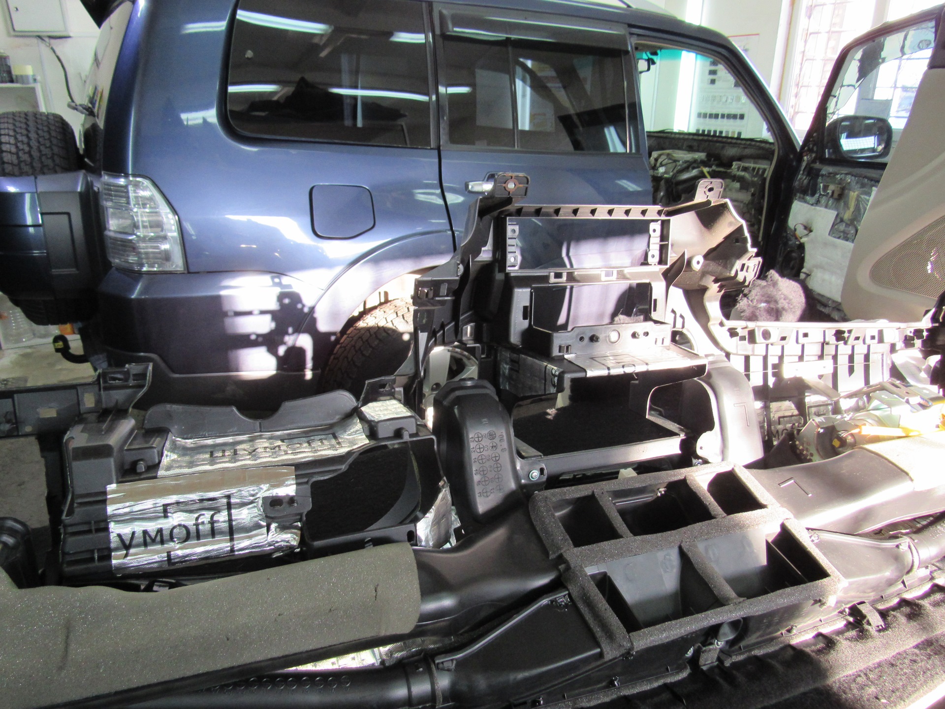

Mitsubishi Pajero в последних кузовах не славятся хорошей шумоизоляцией. Очень скрипучий и брякающий пластик всего салона и панели, а так же шум от колёс при езде по дорожному покрытию раздражают владельцев этого авто. Исправить эти недочёты можно, сделав дополнительную шумоизоляцию салона и антискрип панели. Владельцем был выбран вариант «Optima» поскольку он является не только в 2 раза эффективнее варианта «Норма» но и на 30% легче.

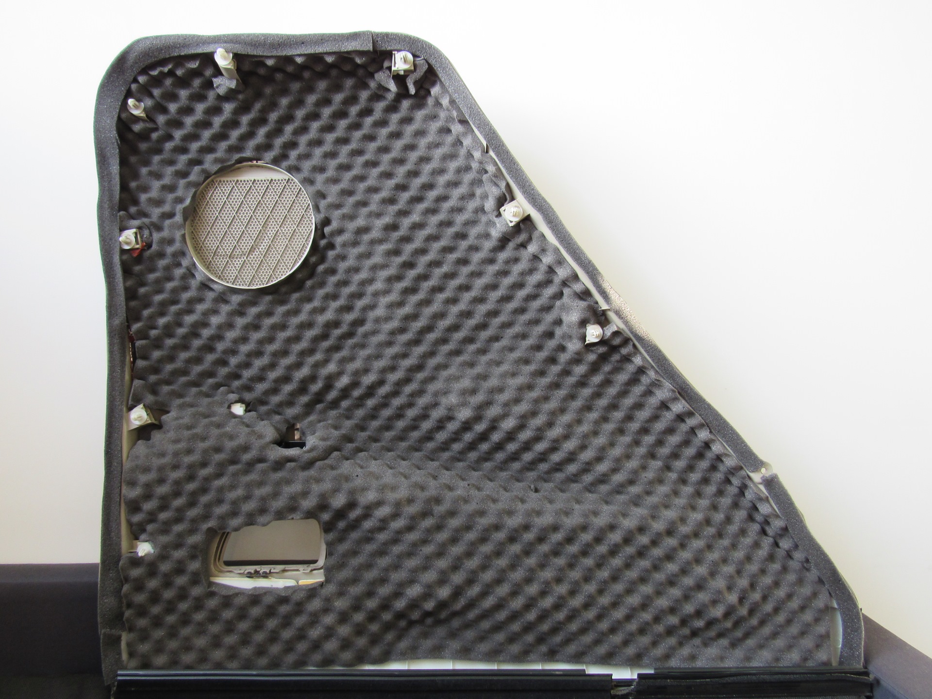

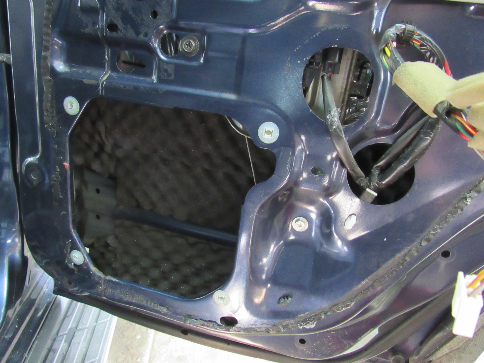

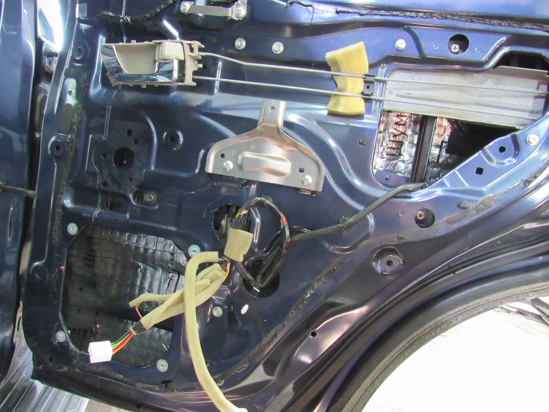

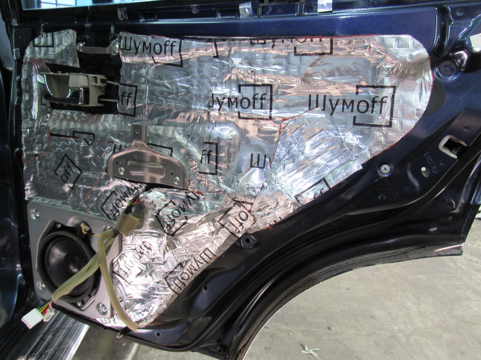

Шумоизоляция дверей Mitsubishi Pajero
Материал для шумоизоляции дверей Mitsubishi Pajero (листов):
L2 — 46;
Герметон А15 — 4.
Битолон 5 – 0,5.
Материал для шумоизоляции дверей.
Двери будут оклеены в 3 слоя, для начала аккуратно разбираем дверные обшивки и подготавливаем поверхности к монтажу, а именно очищаем и обезжириваем. Подготавливаем виброизоляцию, разогревая ее в специальной печке.
Внутреннюю часть двери важно хорошо отчистить от грязи и обезжирить, для более плотного и качественного прилегания материала, что бы не возникало конденсата.

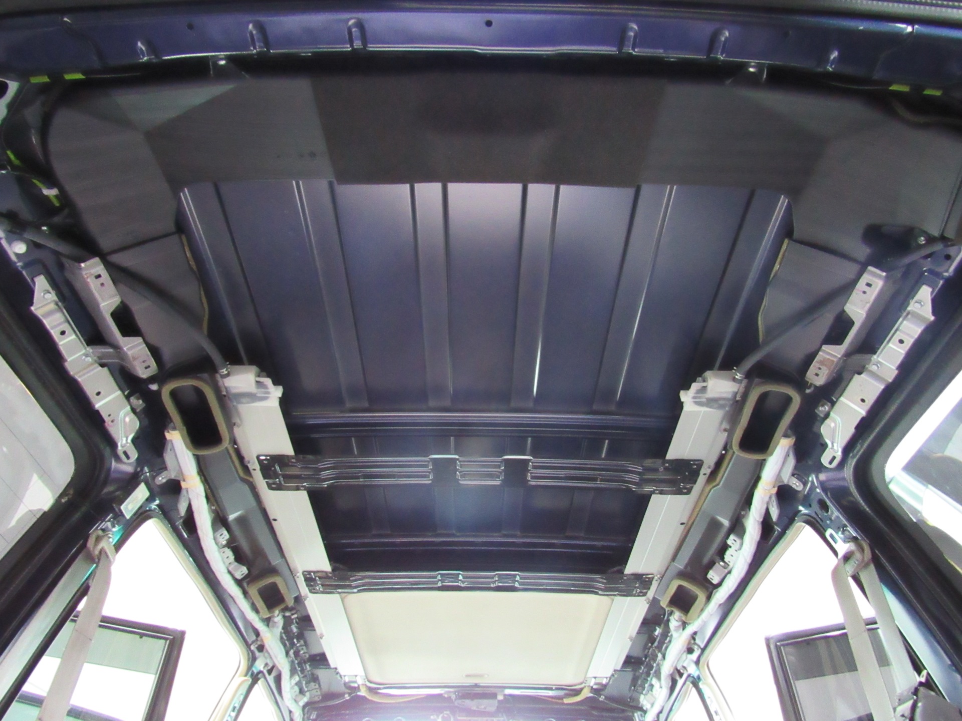

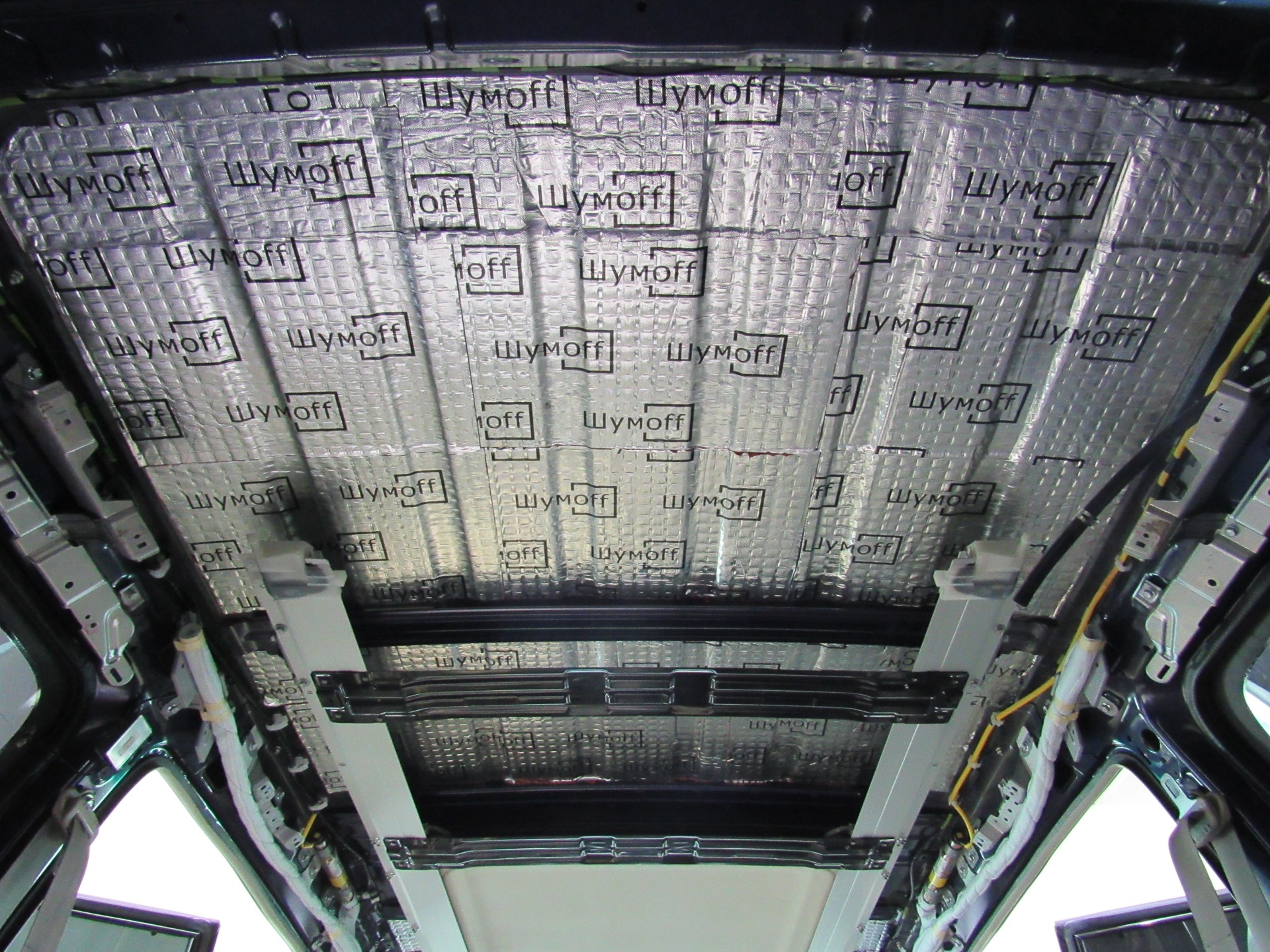

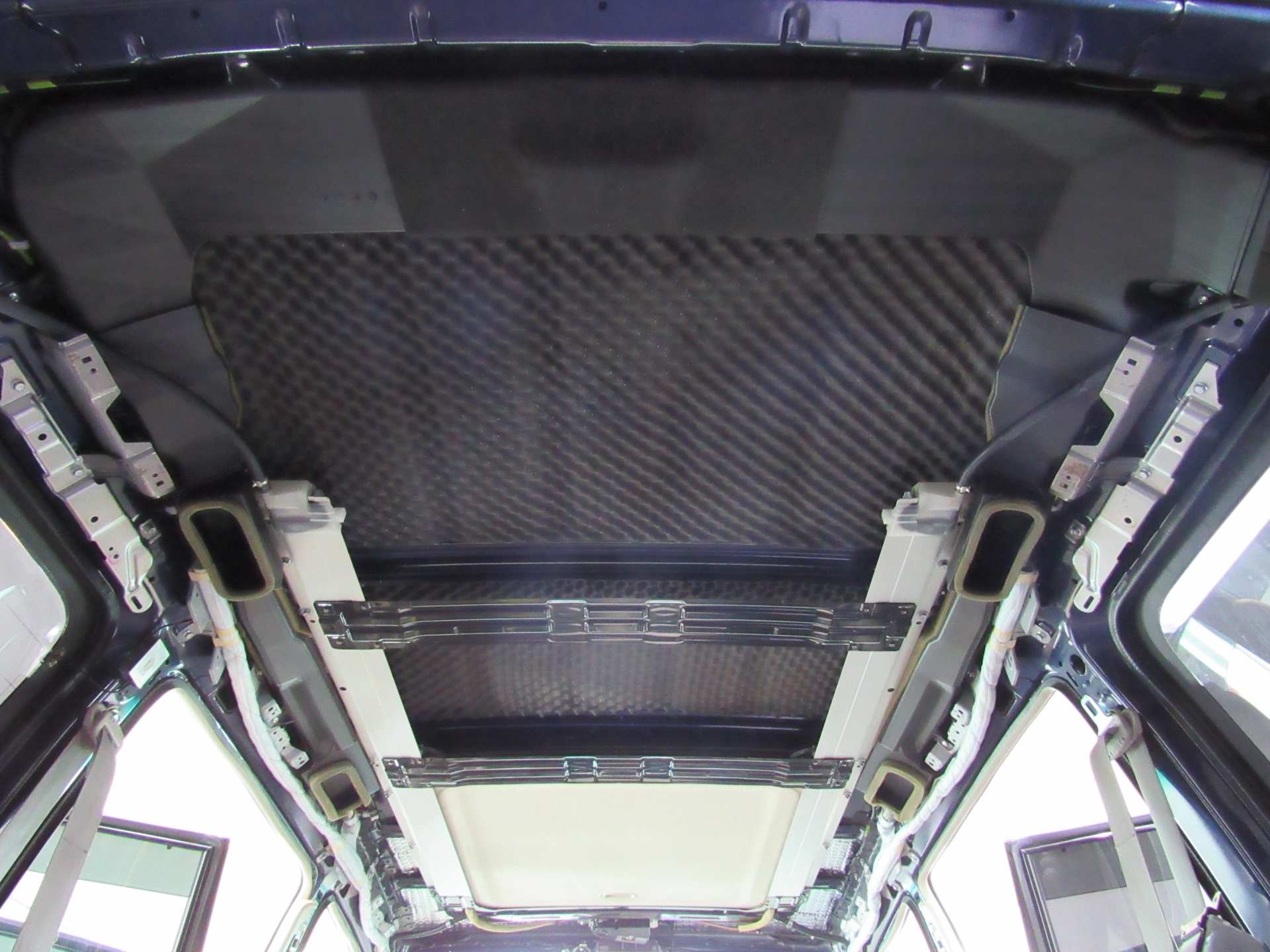

Шумоизоляция крыши Mitsubishi Pajero.
Материал для шумоизоляции Mitsubishi Pajero (листов):
Шумофф L2 — 18.
Шумофф Герметон А15 – 2.Материал для шумоизоляции крыши.

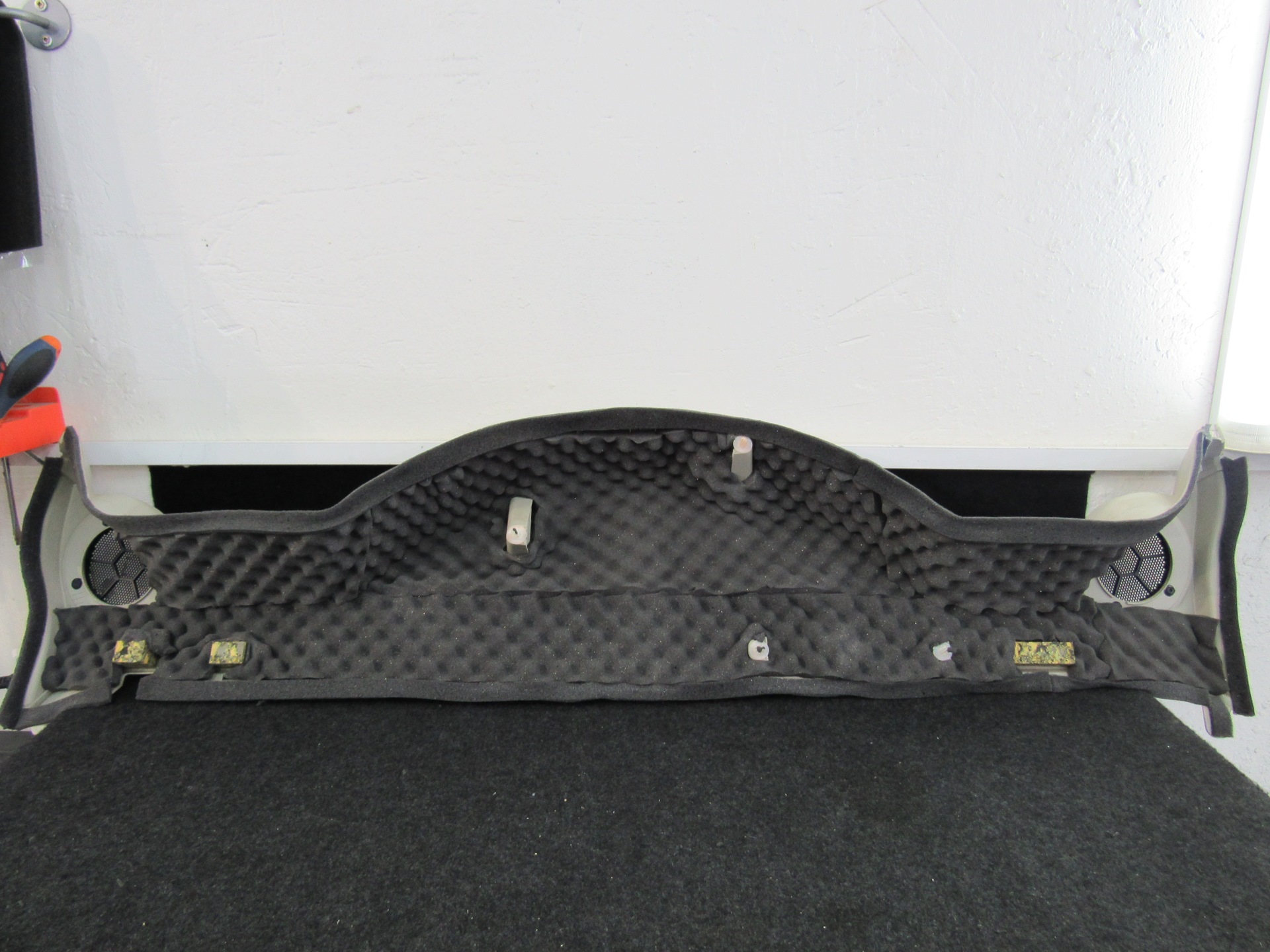

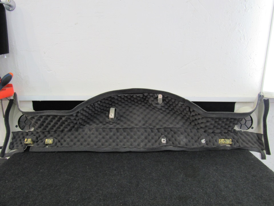

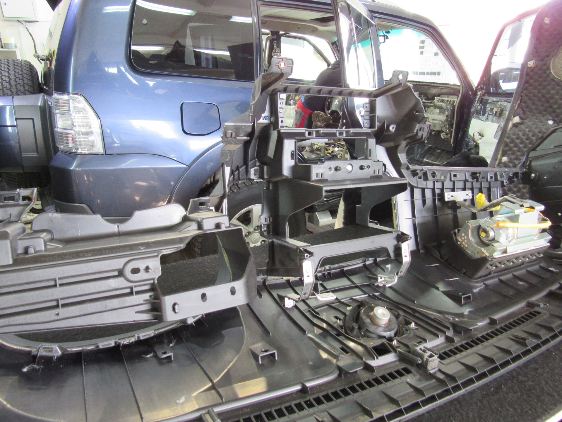

Антискрип со снятием панели Mitsubishi Pajero.
Потребовавшийся материал:
Шумофф L2- 4 листа
Битолон 5 – 0,5 листа.

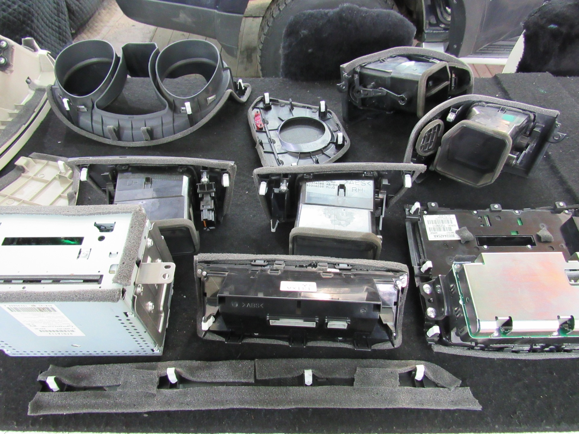

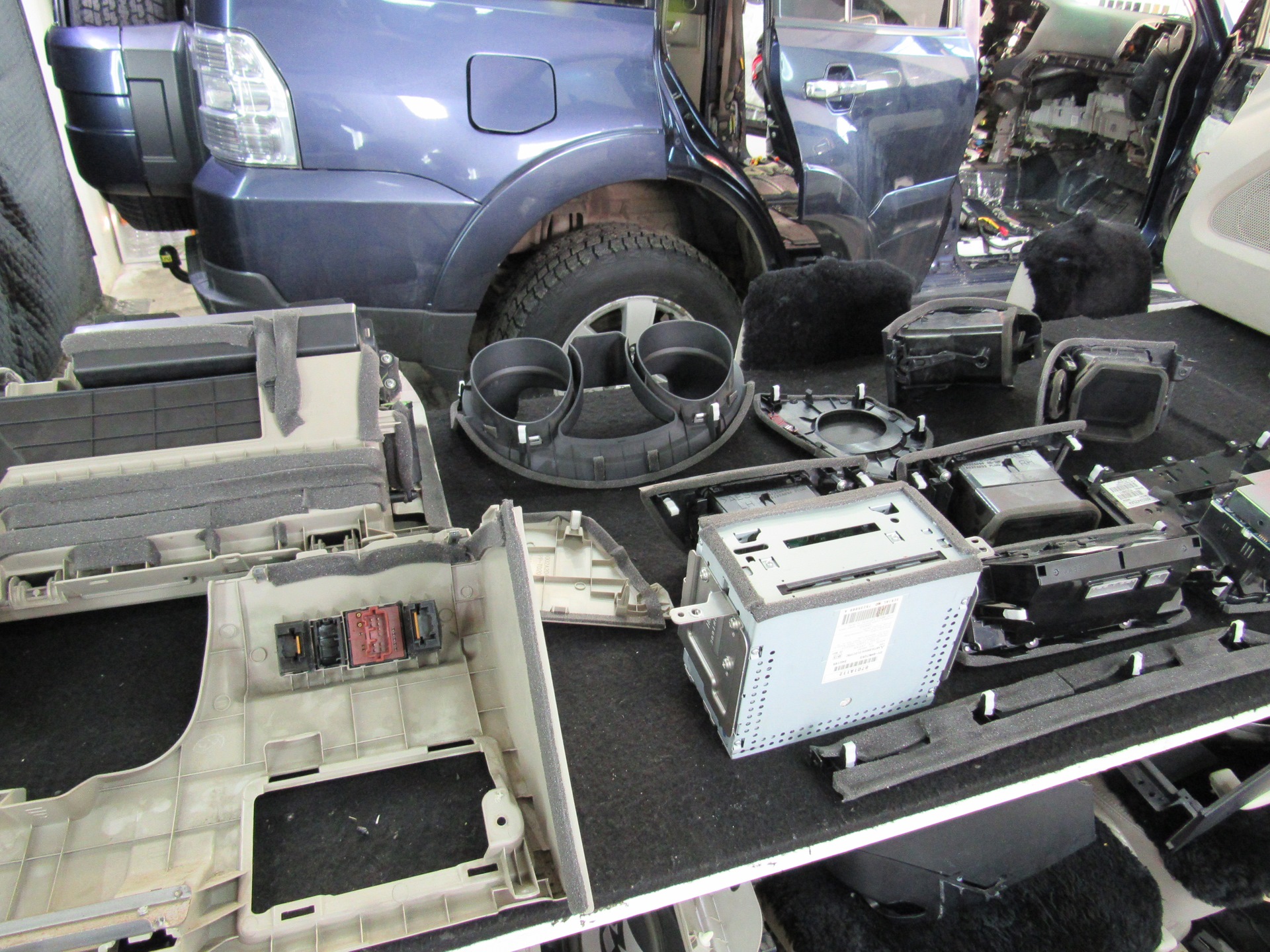

Переходим к антискрипу панели.
К этой процедуре необходимо подходить с особой осторожностью и терпением, и иметь богатый опыт.
Отчищаем и обезжириваем места нанесения материала.
После обработки собираем в первозданный вид, проверяя «на скрип».

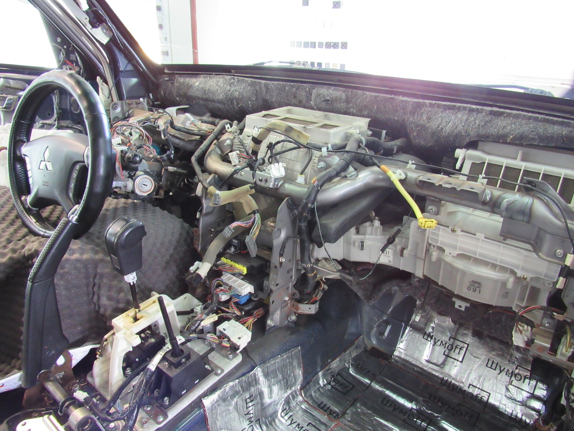

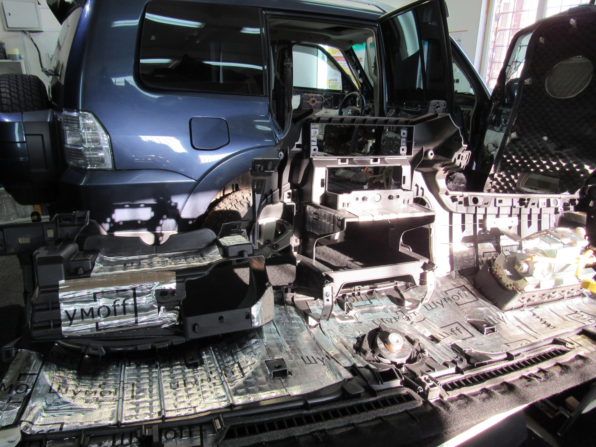

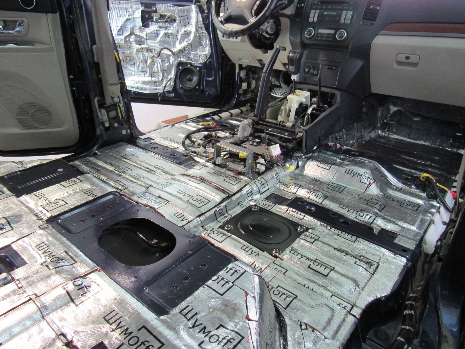

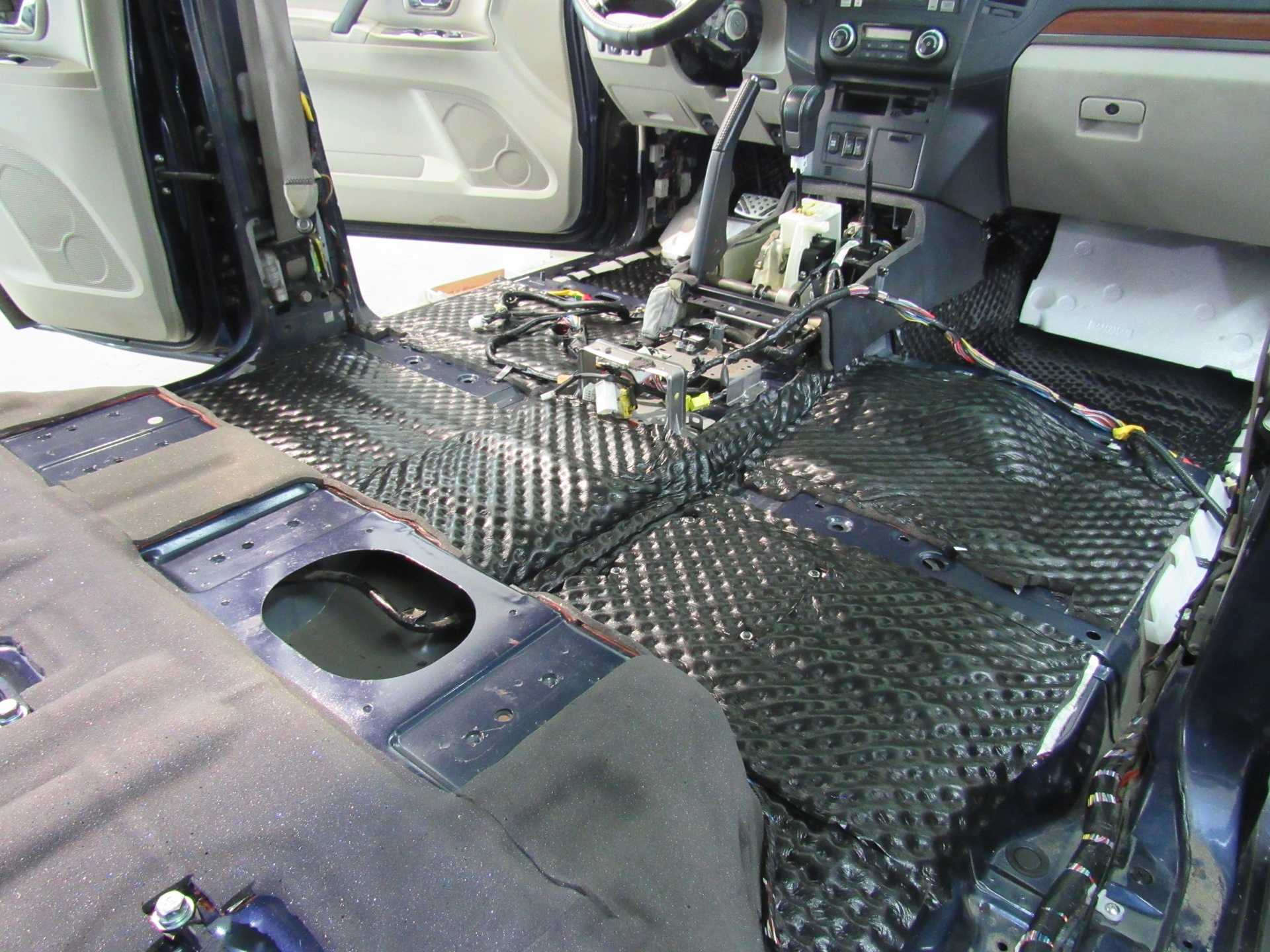

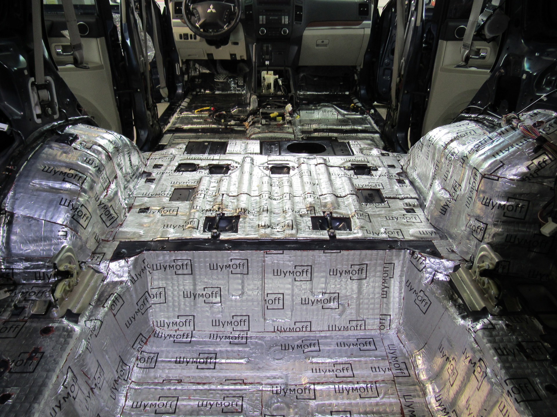

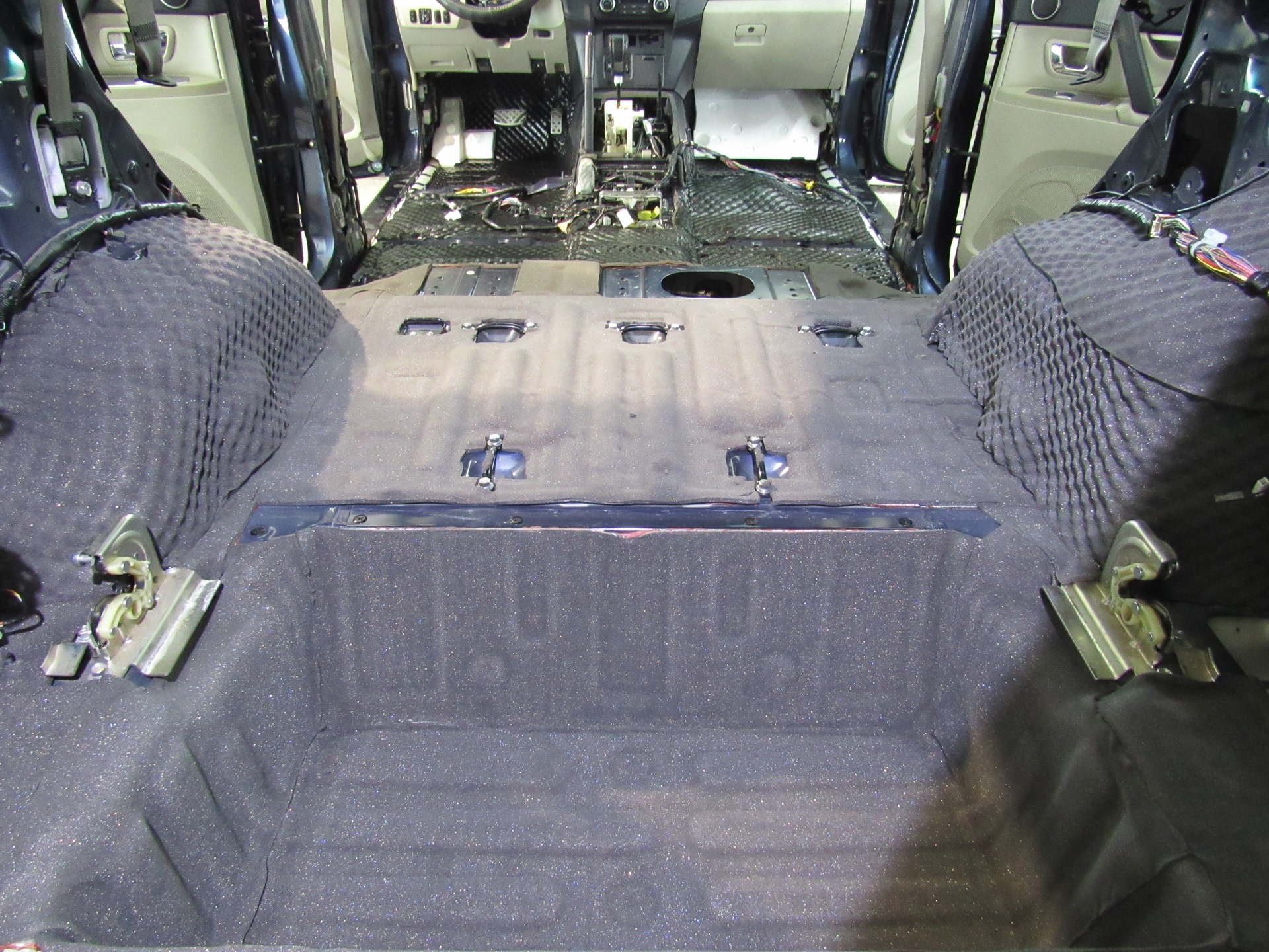

Шумоизоляция пола, багажника, арок Mitsubishi Pajero
Материал для шумоизоляции пола, багажника и арок Mitsubishi Pajero (листов):
L2 – 13;
МиксФ – 38;
Герметон А15 – 2;
Герметон 7 – 3;
Герметон А15Л — 3;Материал для шумоизоляции пола и багажника.
Пол автомобиля с арками является основным источником шума, поэтому им стоит уделить особое внимание.
Собираем салон Mitsubishi Pajero в первозданный вид, осталось только протереть пластик и пропылесосить ковролин. На работу потребовался 1 день.

Почему на крылья в багажнике клеили л2, а не микс ф?
Добрый день.
Крылья менее вибро нагруженный участок кузова, они сравнимы с дверьми и крышей, поэтому нет необходимости в толстой виброизоляции.
А15 в дверь… ИМХО… называется "мидбасс" давай досвидания…
Лучше уж бы ничего не клеили… На обшивку, вот ЭТО, самое то!
В дверях Герметон А15? Там же всегда вода была. Хотябы А15Л наклеили.
Добрый день.
Герметон А15 наклеен на дверную обшивку, там нет воды.
"Вторым слоем, за динамиком, наклеиваем шумопоглатитель Шумофф Герметон А15"
За счет того что у Герметона А15 водостойкая клеевая основа, а так же пропитка, из него находясь на вертикально поверхности постепенно выходит вся влага.
