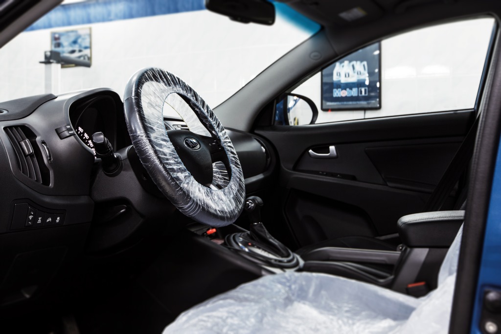

Полиэтиленовые чехлы на сиденье водителя и рулевое колесо для любых работ в нашем техцентре — обязательны! Предохраняемся — и в путь:

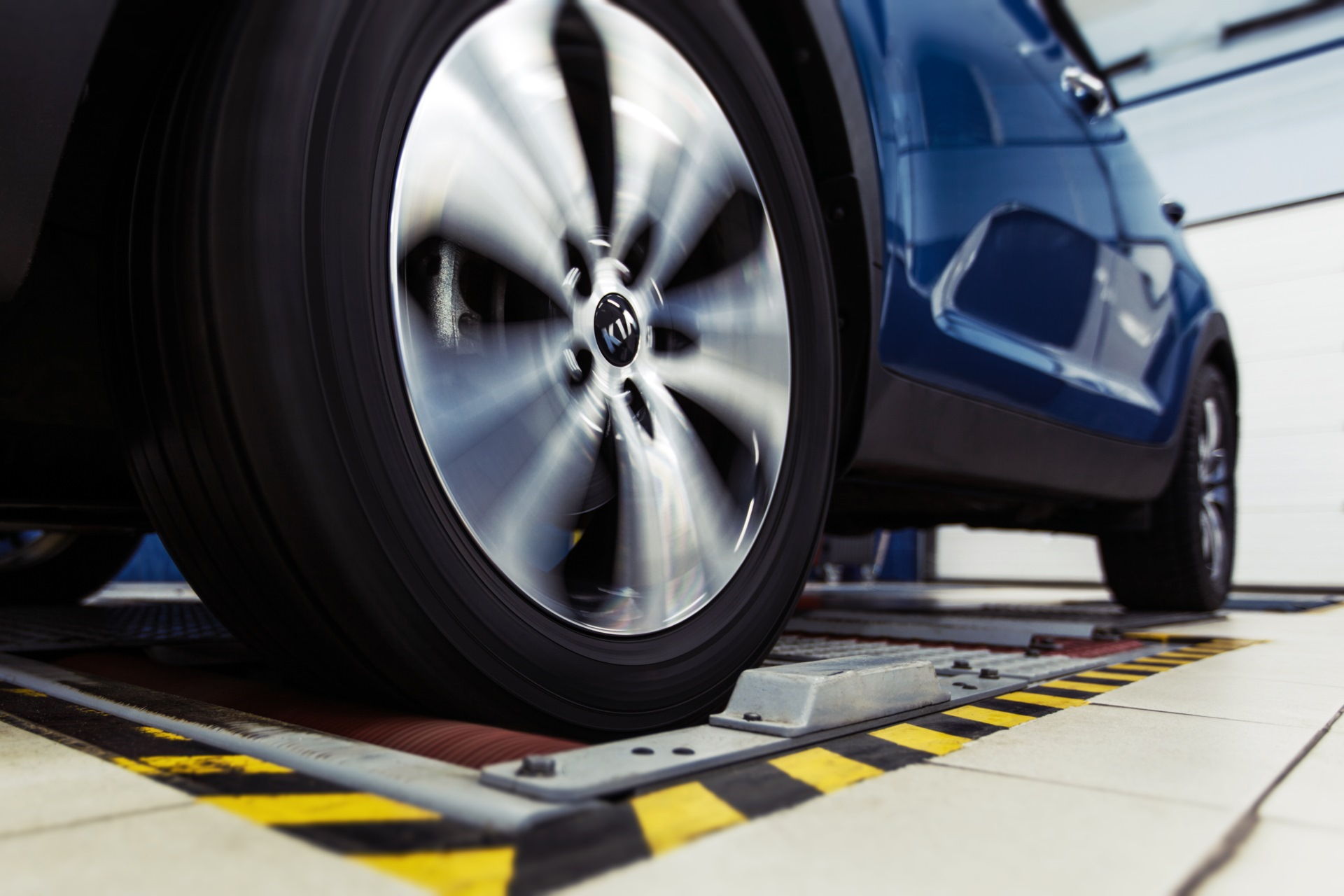

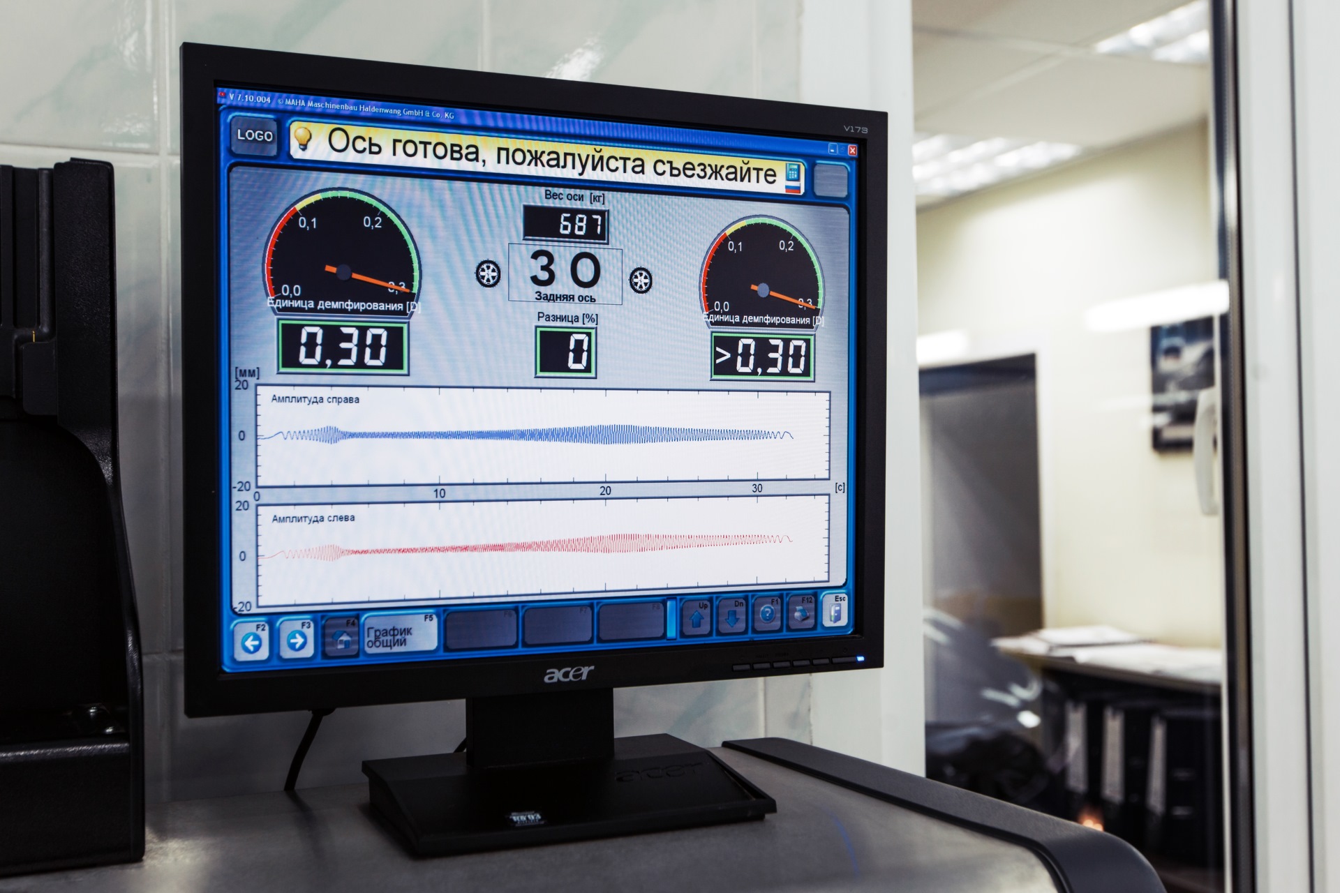

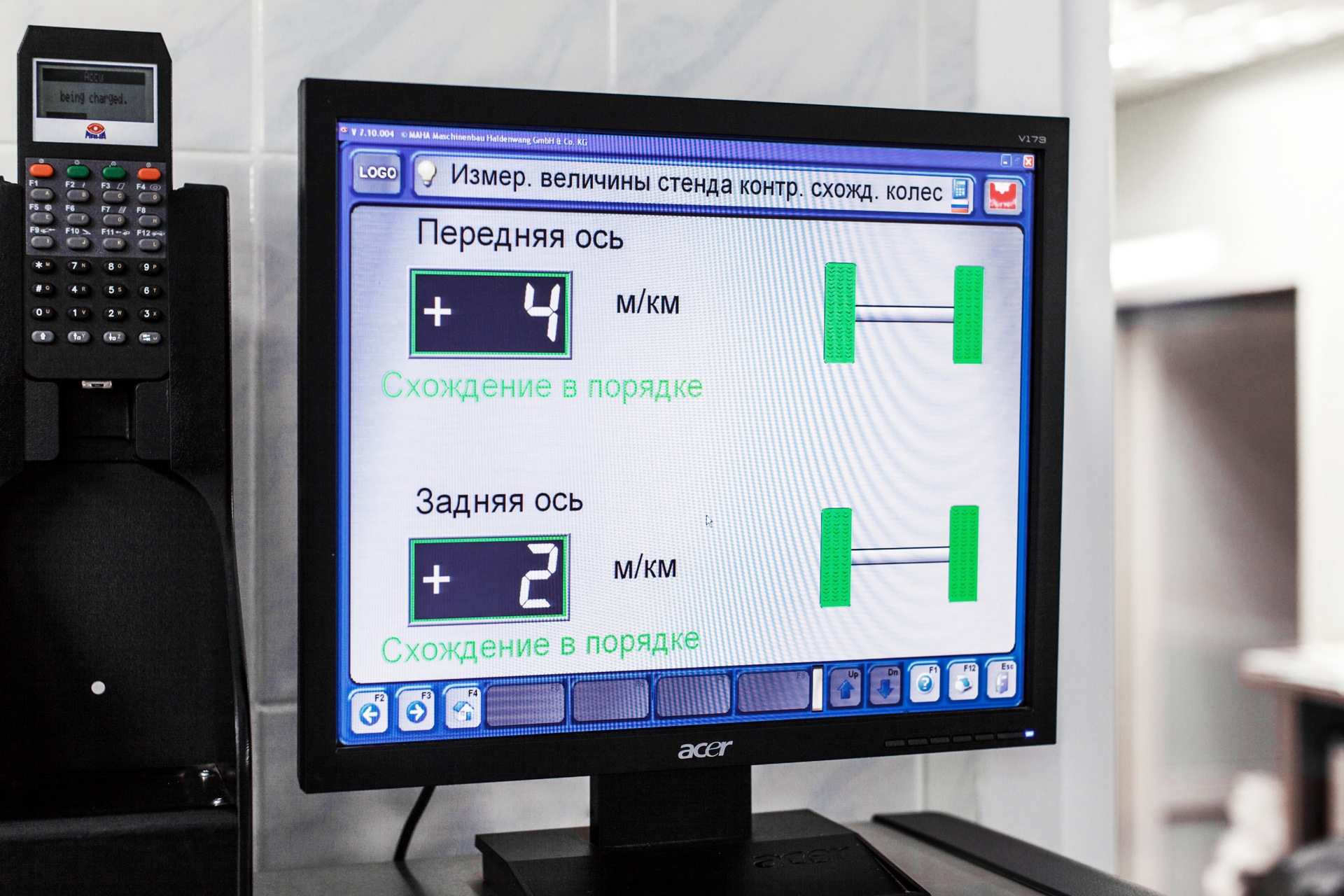

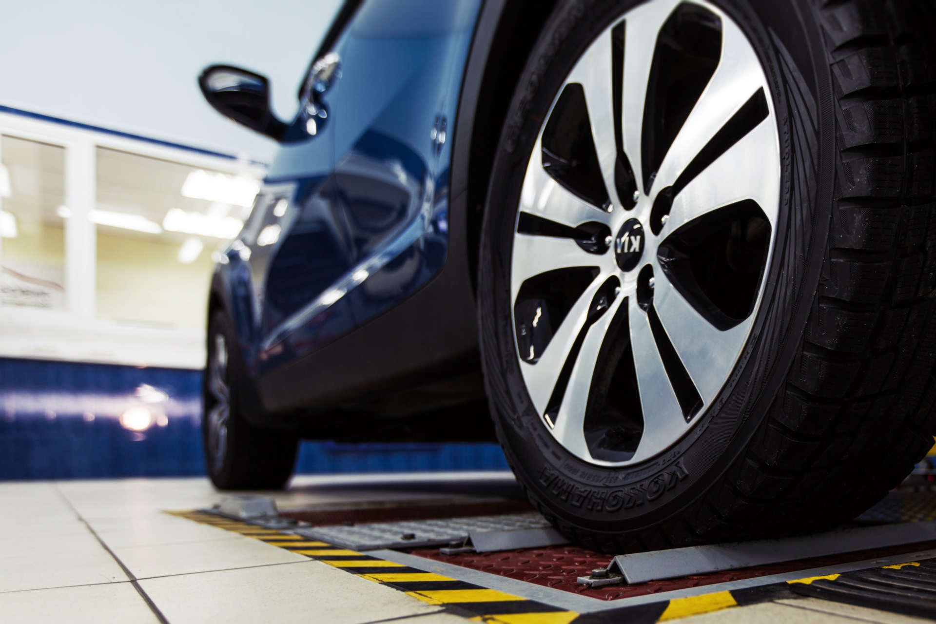

Инспекционный сервис предусматривает проведение комплексной диагностики. В предыдущей статье мы подробно останавливались на освещении этого вопроса, поэтому сегодня по сокращённой программе, — only pictures:
"Спортяга" оказался, на удивление, бодрым малым, — как раз подстать своему хозяину. Результаты диагностики — на зависть многим премиумным немцам, перешагнувшим черту гарантийного срока эксплуатации. По словам эксперта, сайлентблоки передних нижних рычагов имеют небольшие трещины, тем не менее, до следующего планового технического обслуживания они доживут совершенно спокойно. Критический износ получили только передние колодки, что немудрено, — владелец молодой и горячий… Получаем согласие на замену колодок и приступаем к выполнению самой процедуры, собственно, ТО по плану.

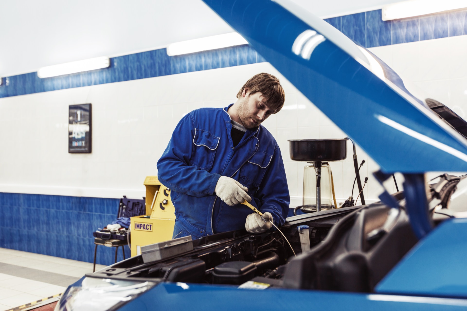

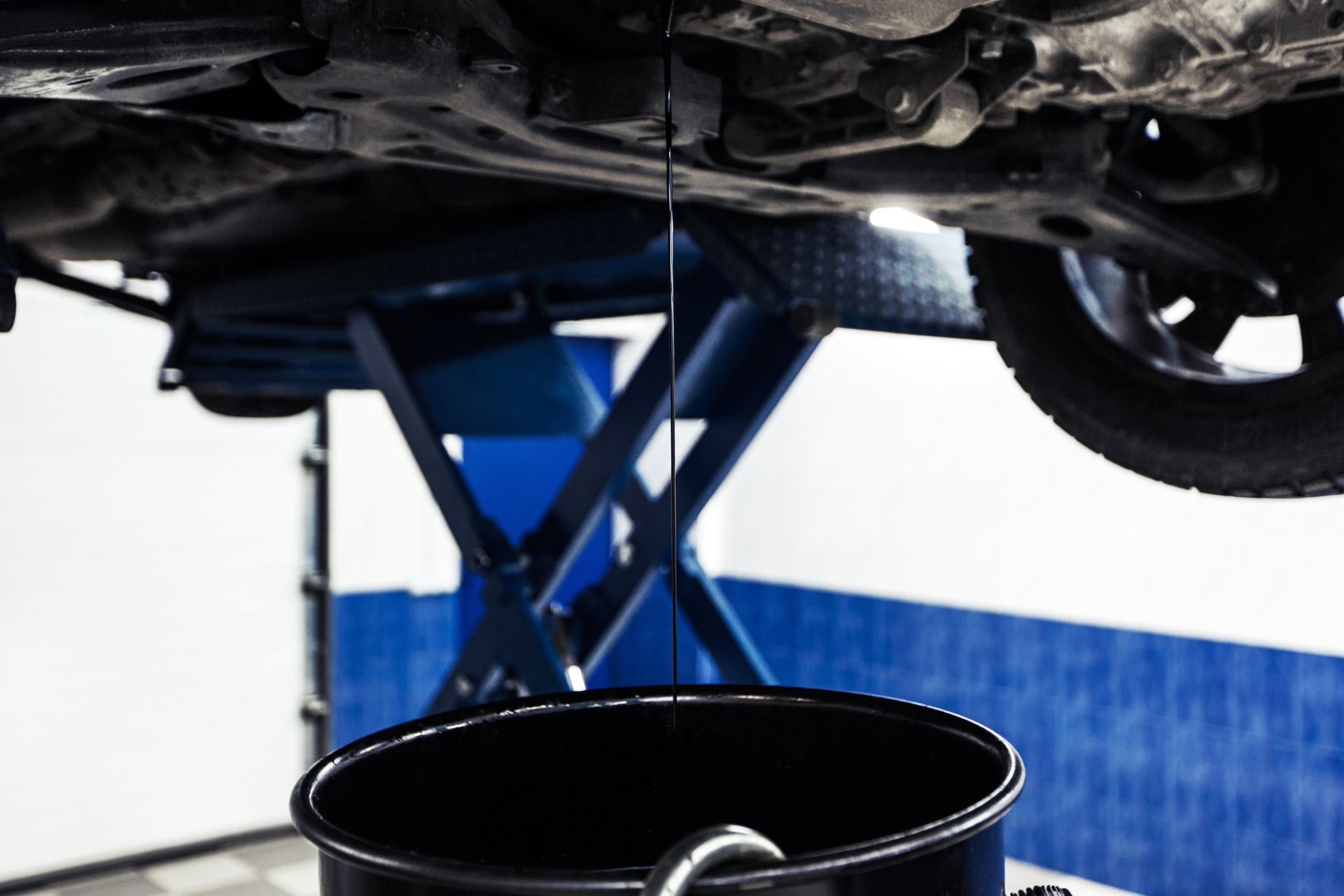

Снимаем нештатную защиту картера двигателя и меняем масло традиционным способом:
Сложно себе представить замену моторного масла и незамену одноимённого фильтра:

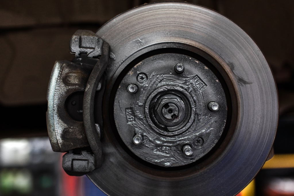

Тем временем, пока-пока-по капельке стекает старое, почерневшее от нелёгкой и суетной городской жизни, моторное масло, есть возможность приспустить немного платформу подъёмника для параллельной замены передних тормозных колодок:

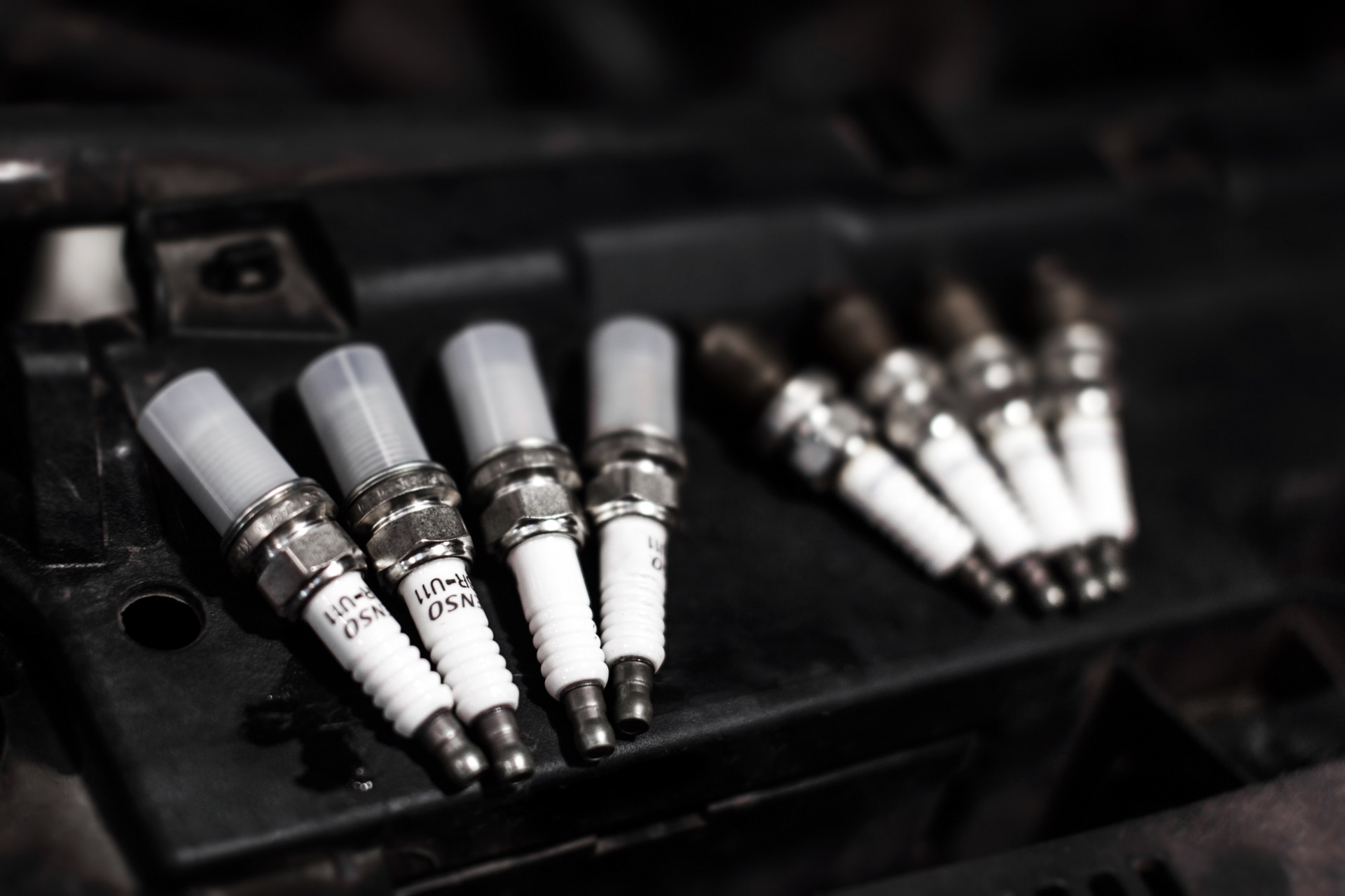

Переходим к поджигателям топливо-воздушной смеси, для которых регламентом производителя замена предписана как раз на ТО-2:
Оригинальные свечи свой ресурс отработали. А ведь прав производитель по поводу замены свечей зажигания не реже 1 раза в два года или через 30 000 километров пробега!

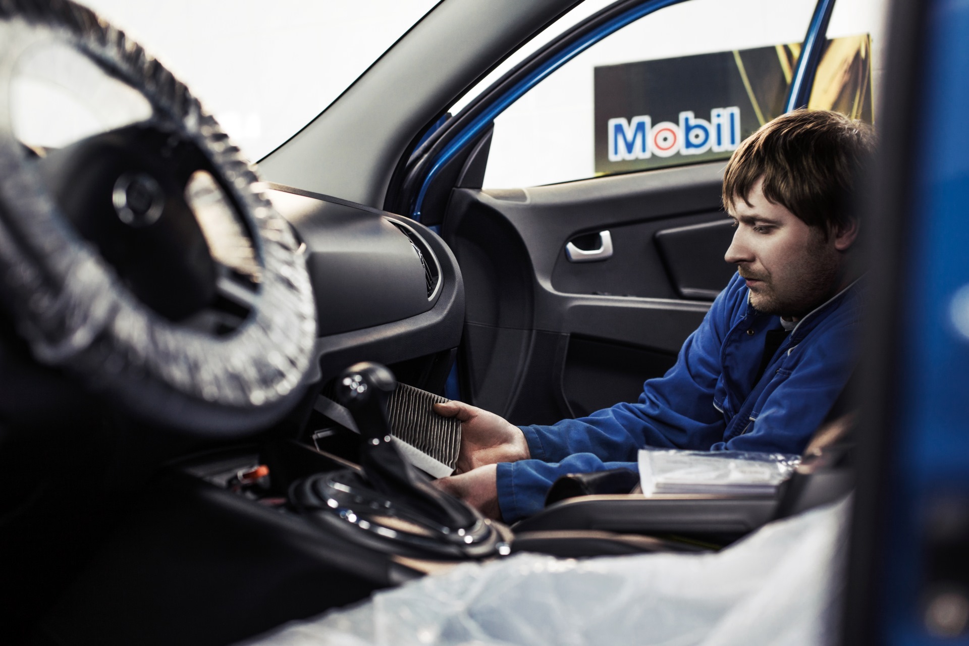

Осталось поменять всего два фильтра — воздушный и салонный:
