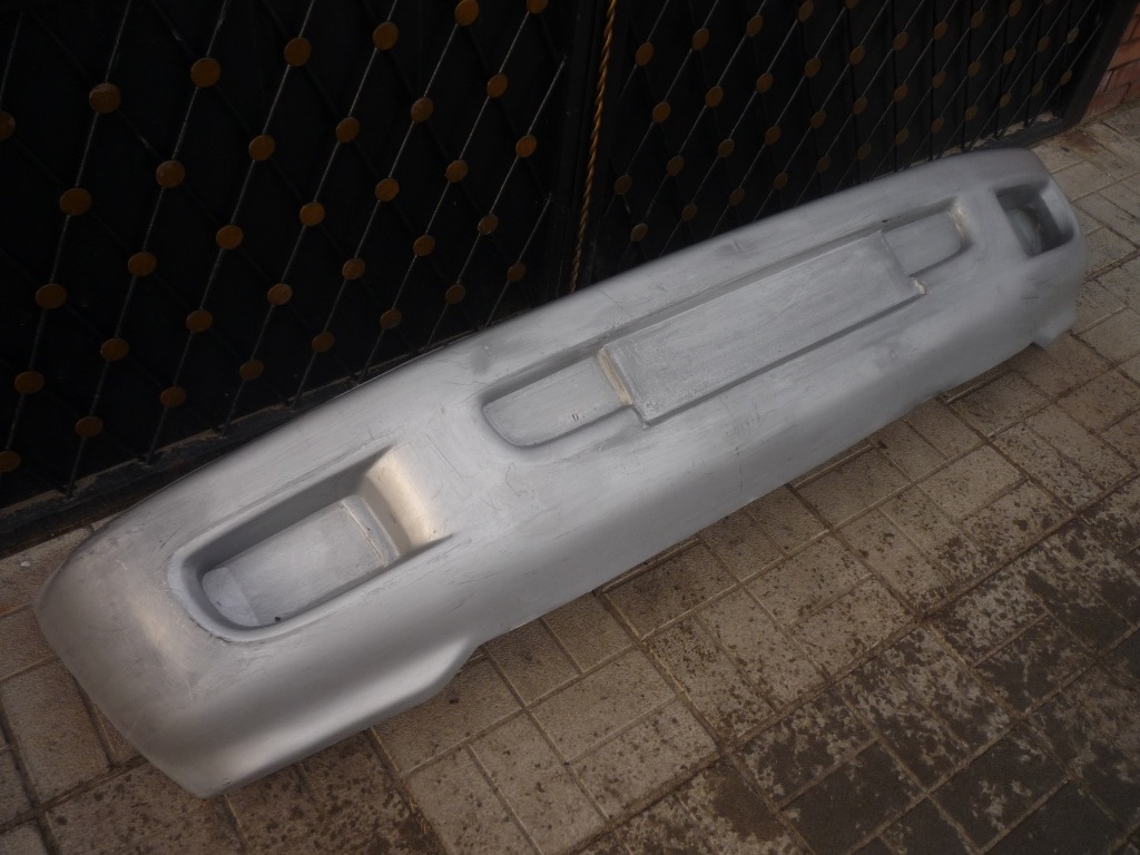

Стеклопластиковый силовой бампер на Toyota Land Cruiser 100!
Обновленный ПРАЙС-ЛИСТ на продукцию нашего производства:
www.drive2.ru/o/b/2194974
Основные характеристики:

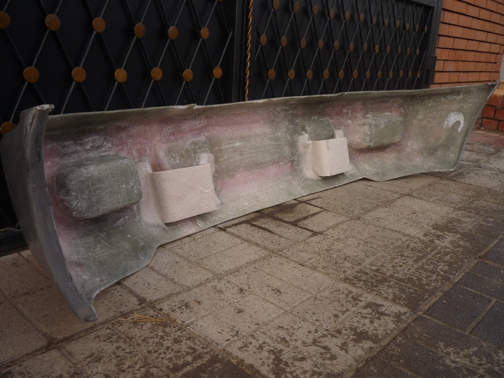

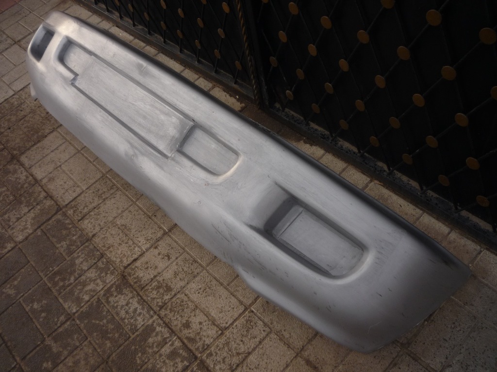

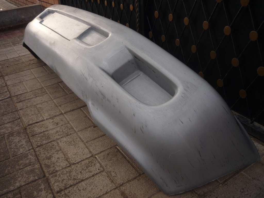

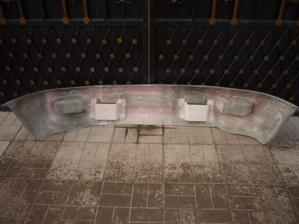

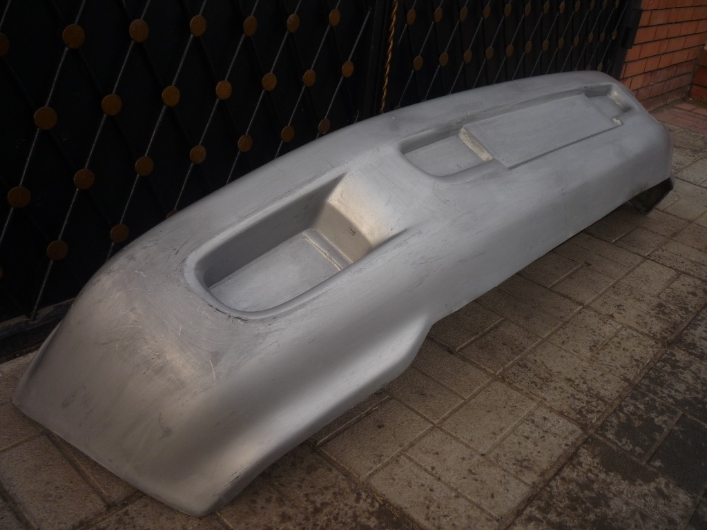

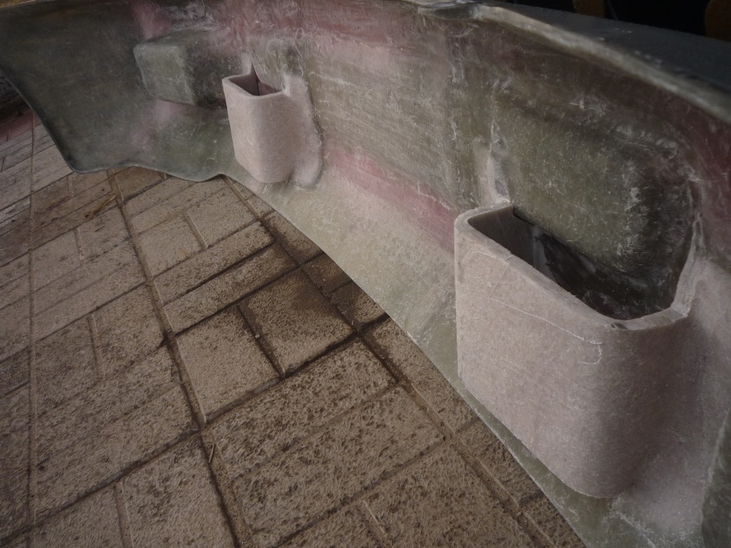

Стекло-пластиковый силовой бампер на Toyota Land Cruiser 100 изготовлен на основе полиэфирной смолы и стекло-мата, укатали 10 слоев композитных материалов.

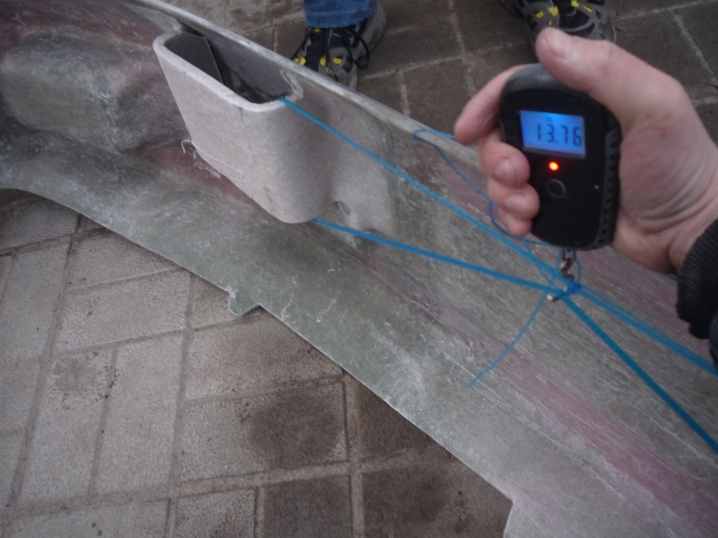

Вес силового бампера составляет 15 кг.
Прочностные характеристики детали изготовленной из 10 слоев композитных материалов:

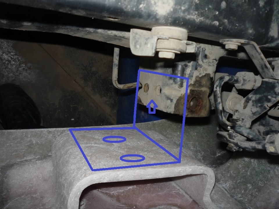

А сами прикрепить сможем? или танцы с бубном в сервисе?
Крепежные элементы есть?
Туманки как крепить?
сами можете поставить…там ничего сложного…все через уголок крепиться:

не гуляет ли верхняя кромка бампера ( я так понимаю что он крепится исключительно на раму, верхняя кромка граничит с телевизором, если бампер гуляет по верхней кромке при нагрузке, например при упирании в препятствие, то есть риск повредить телевизор, или там зазор получается? Кто нибудь проверял?
бампер…будет жестко закреплен на раме…т.е. гулять он отдельно от нее не будет иметь возможности!..
выставляй зазор какой нужно относительно кузова…думаю 1 см будет достаточно…так как рама в динамике…да по ухабам играет относительно кузова…)
А хайжджеком поднимать за бампер возможно, или все-таки не стоит?
я бы сказал даже нужно за него поднимать…если есть потребность…100% выдержит нагрузки!

А встанет этот бампер на машину со штатной лебедкой ?
встанет…дырку под клюз вырежете лобзиком…и готово!
Вы пробовали или это просто так думаете ?
сегодня состоялась первая примерка на машину заказчика…у него как раз машина с завода с лебедем…)
для установки нужно из уголка по толще сделать два небольших кронштейна…и закрепить одной стороной на раму…другой к бамперу!..

Установка на машину — подгонка по месту, или болт-он становится?
В эту субботу будет примерка нашего бампера на кузов заказчика…все постараемся подробно показать!..
по установке:
демонтируется штатный бампер в сборе с оригинальным металлическим усилителем…
на раме останутся два кронштейна для крепления оригинального усилителя…там есть тех отверстия…
бампер приложили к кузову…выставили его по зазорам…под тех отверстия дырки на бампере просверлили…болтами затянули…и бампер установлен!
Понял.
Это даже плюс получается, минус вес усилителя.
Еще пара нюансов:
1. По поводу покраски бампера. Хочу в черный цвет сделать, чтобы от родного не отличался. Его нужно будет как то дополнительно шкурить/грунтовать/шпатлевать, или черной краской просто облить и все? и какой тип краски лучше всего подойдет?
2. Отверстия так и будут глухими в бампере? Под ПТФ и под все остальное прорезать реально с помощью подручного инструмента?
поверхность наших деталей гладкая и ровная…работ по доработке поверхности по минимуму…
мы конкретно эту матрицу еще доработаем…т.к. оригинальный бампер с которого снимали матрицу был не идеальным по качеству поверхности…и все будет норм!
нужно грунтовать…грунт использовать для пластиков!
отверстия мы не делаем…лобзиком по месту…под нужное оборудование прорежете…стеклопластик легко режется и пилится…)
