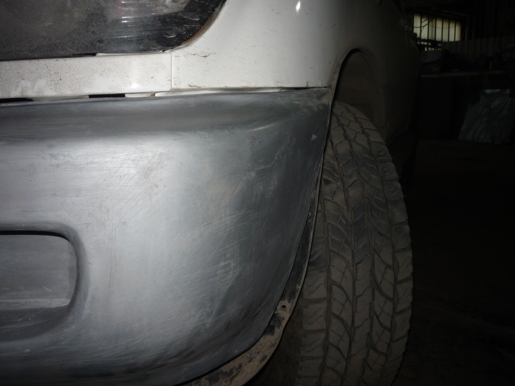

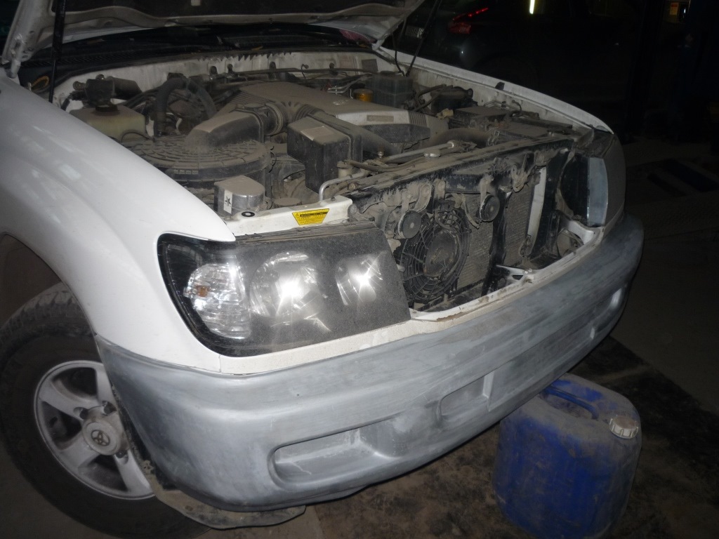

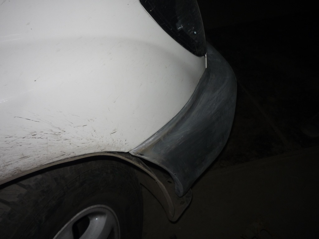

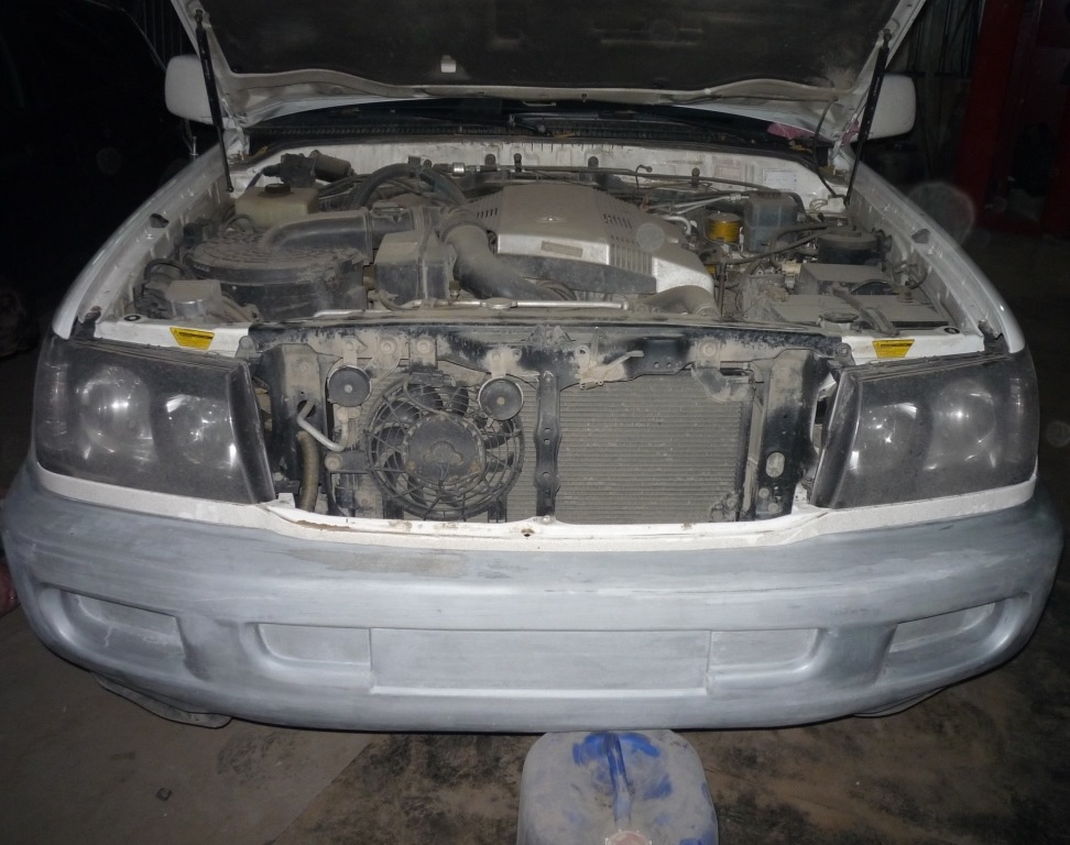

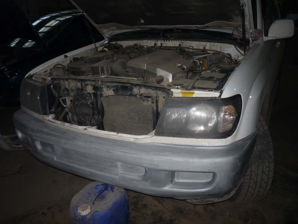

P.S. Собственно примерили бампер после корректировки его геометрии, теперь все зазоры в допуске, можно красить и ставить…)

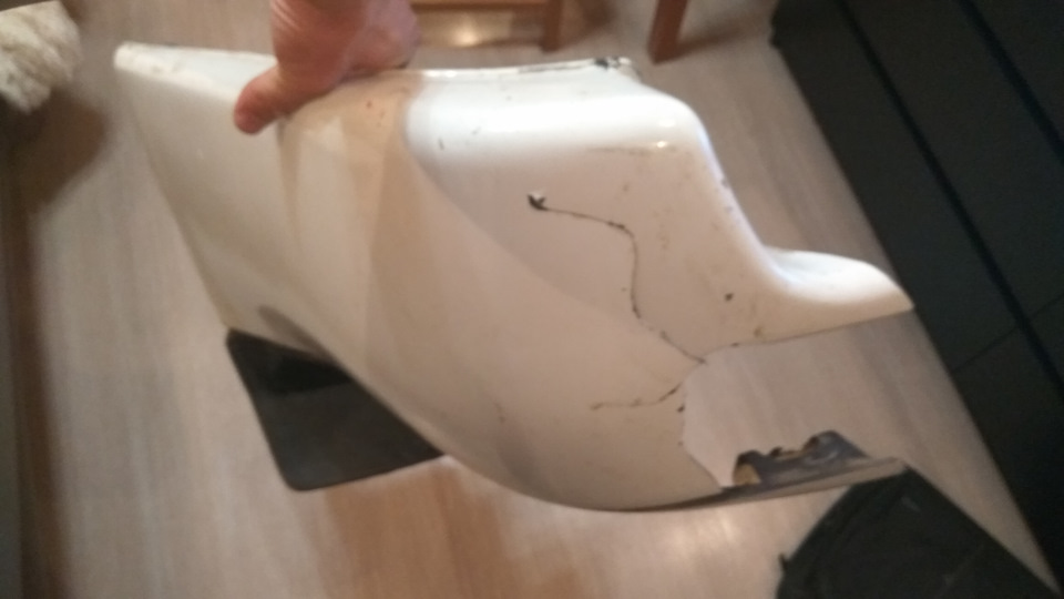

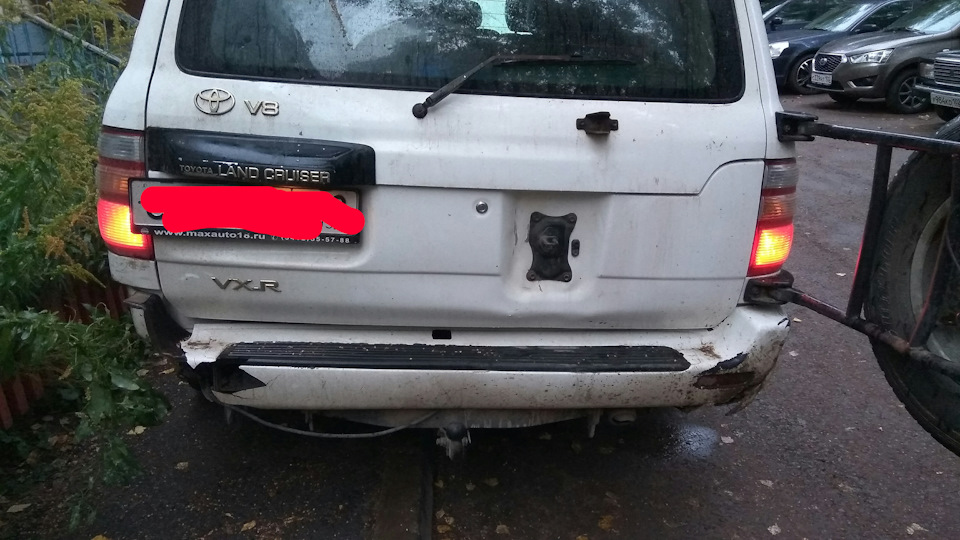

Я могу в качестве образца отправить, но от него кусок отколот, отколотый кусок в комплекте. Машина 100 араб 1998 год.Народ давайте на задний соберемся.

покажи на фото…как кусок отколот?..
не…эт ушатанный сильно…)
нам целый для матрицы надо…

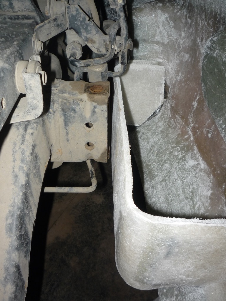

Фото крепления к раме есть ? Поднимать хай Джеком за бампер пробовали ?
в теме все фото…которые у меня есть…вроде по ним понятно как крепить к раме…
больше клиент не предоставлял…
по джеку…тоже клиент не предоставил видео отчета…

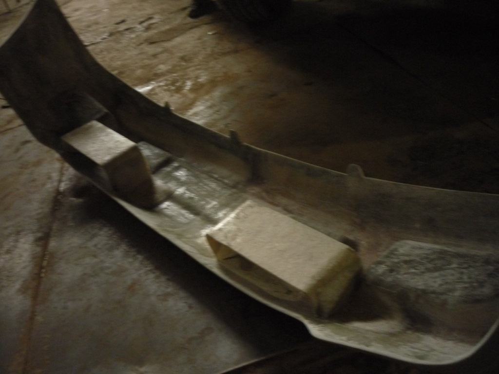

А чем (серебристым) изделия покрыты?
эт в первый слой композита серебрянку добавляем…чтоб адгейзия у поверхности лучше была…и грунт хорошо держался…металл все таки…)
