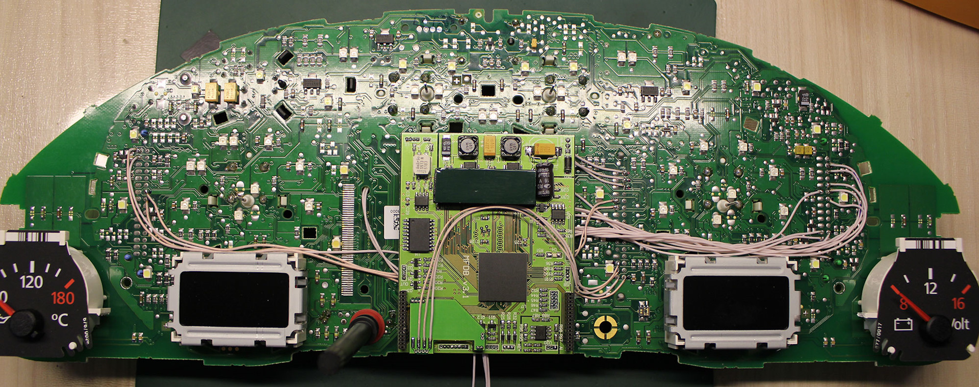

2. Что из себя представляет устновочный комплект?
основная плата+плата расширения(смонтрована на основную)+дисплейная с дисплеем, пакетик с проводом, резистроами и пищалкой и антибликовая матовая пленка для дисплея
#фотографии появятся после сборки#
разъем юсб уже распаян.

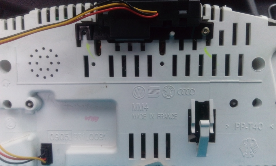

Добрый день. Подскажите пожалуйста в мою приборку можно воткнуть по видимому у меня магнетти марелли мм4 Машина 2002г.
Здраствуйте, в Украине реально заказать такую штуку? когда и сколько ето будет стоить? паять надо самому в свою приборку? или плату даете? и еще у меня алроуд америка по т\п 2001 по вин коду конец 2000 станет такая штука?
читай блог, ответы на эти вопросы есть

и подскажите кто нибудь от куда и куда провод кидать что бы показывало BOOST
По бусту цвет провода и номер контакта в моторном мозге зависит от машины и букв двигателя.
В общем случае от 4-го пина датчика давления наддува к приборке в пин на который подключен Analog1 (на А6С5 это 32-й пин в сером разъеме, на VW это 15-й пин в зеленом разъеме и т.п. Можно посмотреть в мануале по установке ColorMFA).
