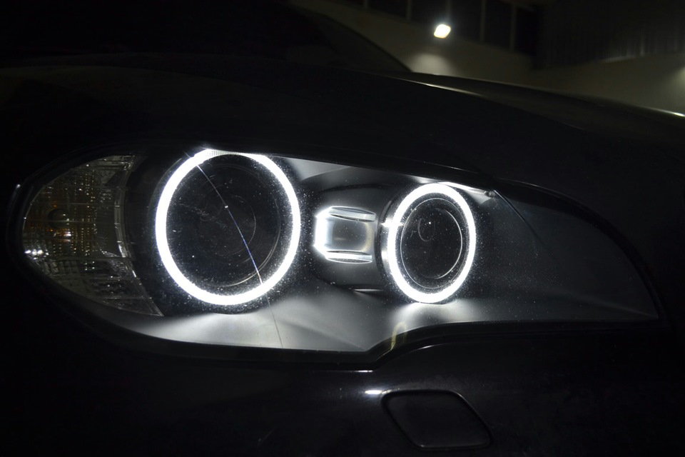

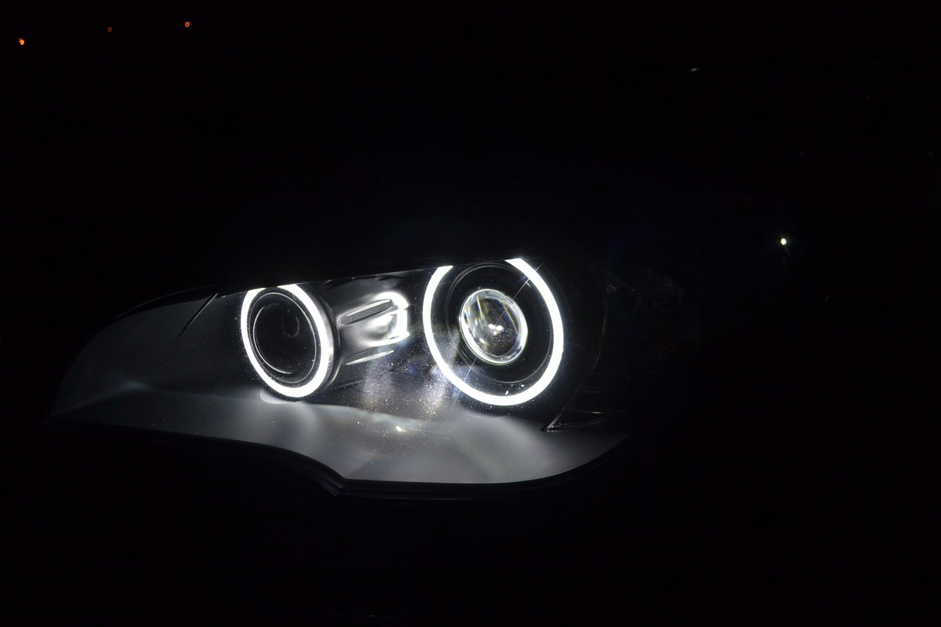

Но недавно мои представители из соседней Елабуги получили заказ на установку наших светодиодных вставок на это авто. А значит наконец-то получили мы фото после установки.
Вот тут нужно обратить внимание на то, что в сегменте всевдолинзы кольцо монтируется без резки, вместо штатного кольца с сохранением тонированной заглушки. Так же без резки кольцо монтируется и на сегменте линзы.
На данном авто имеется штатное приглушение колец при включении ближнего света, так что стабилизаторы двухрежимные тут не требуются. Это хороший повод заказчику сэкономить при заказе)

Ну в темноте и обычные диодные лампочки светят хорошо. Как они днем? Фото при дневном свете!
Это не темнота, а адаптация камеры к яркости снимаемого объекта.
На 6 фото виден включенный светильник в помещении
