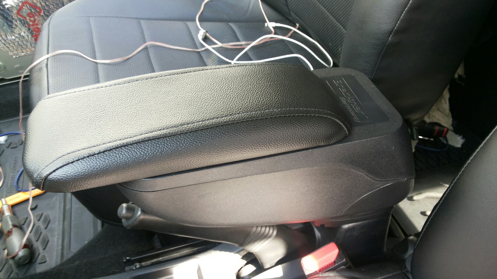

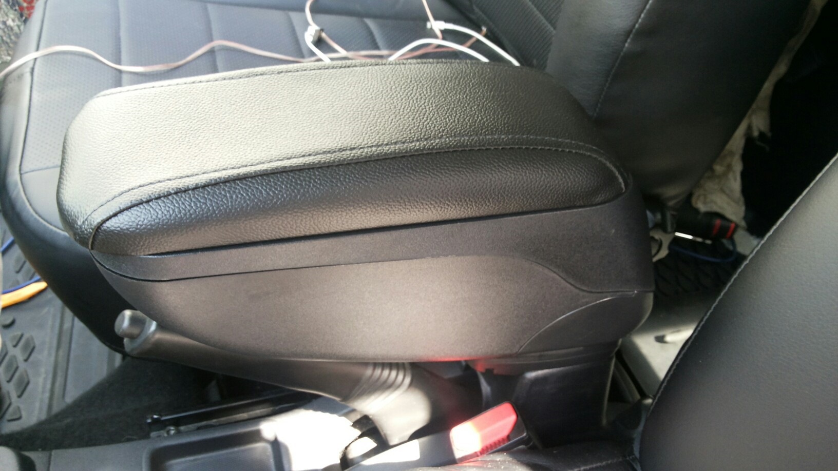

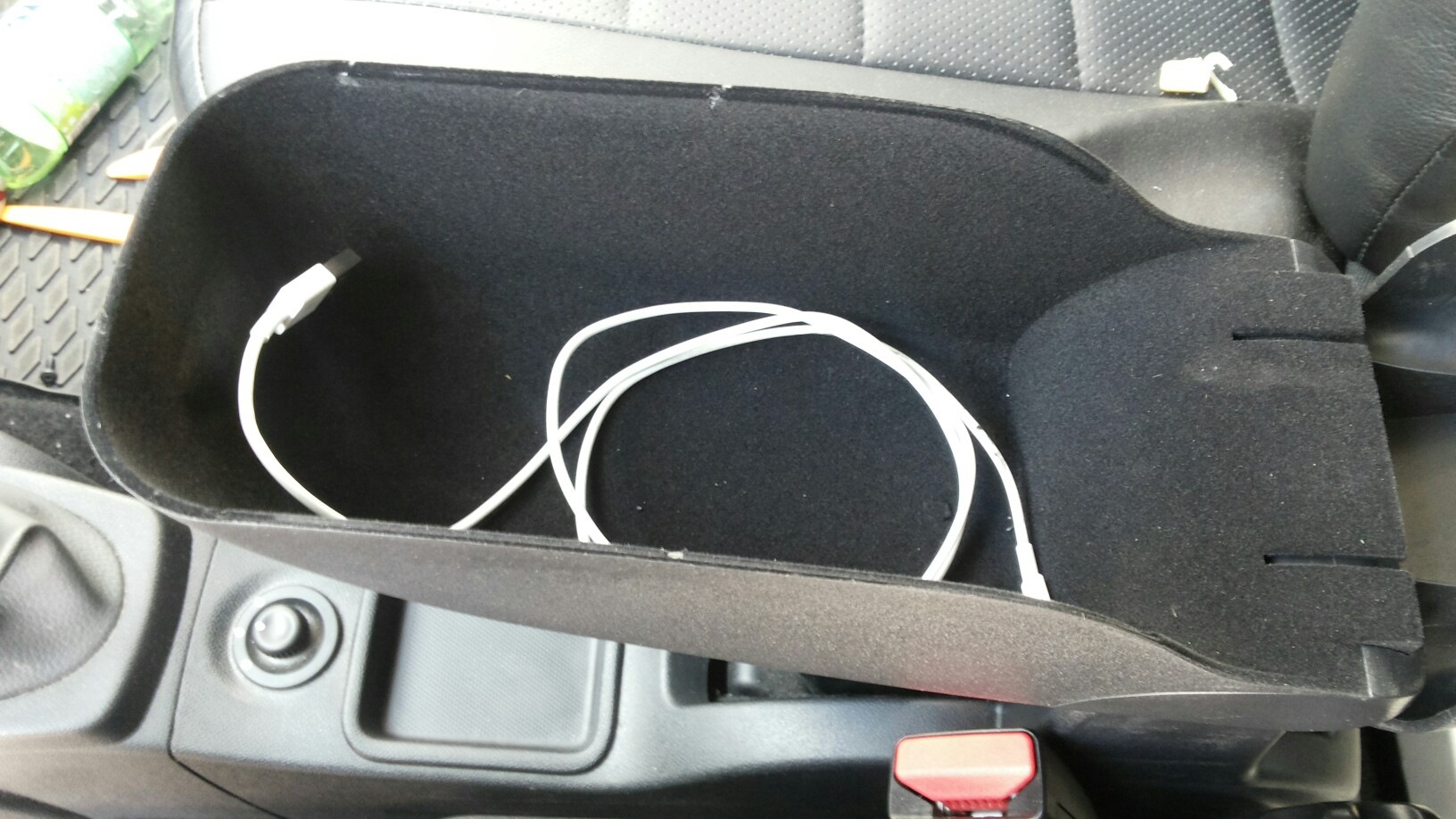

Продолжаем отчёт.

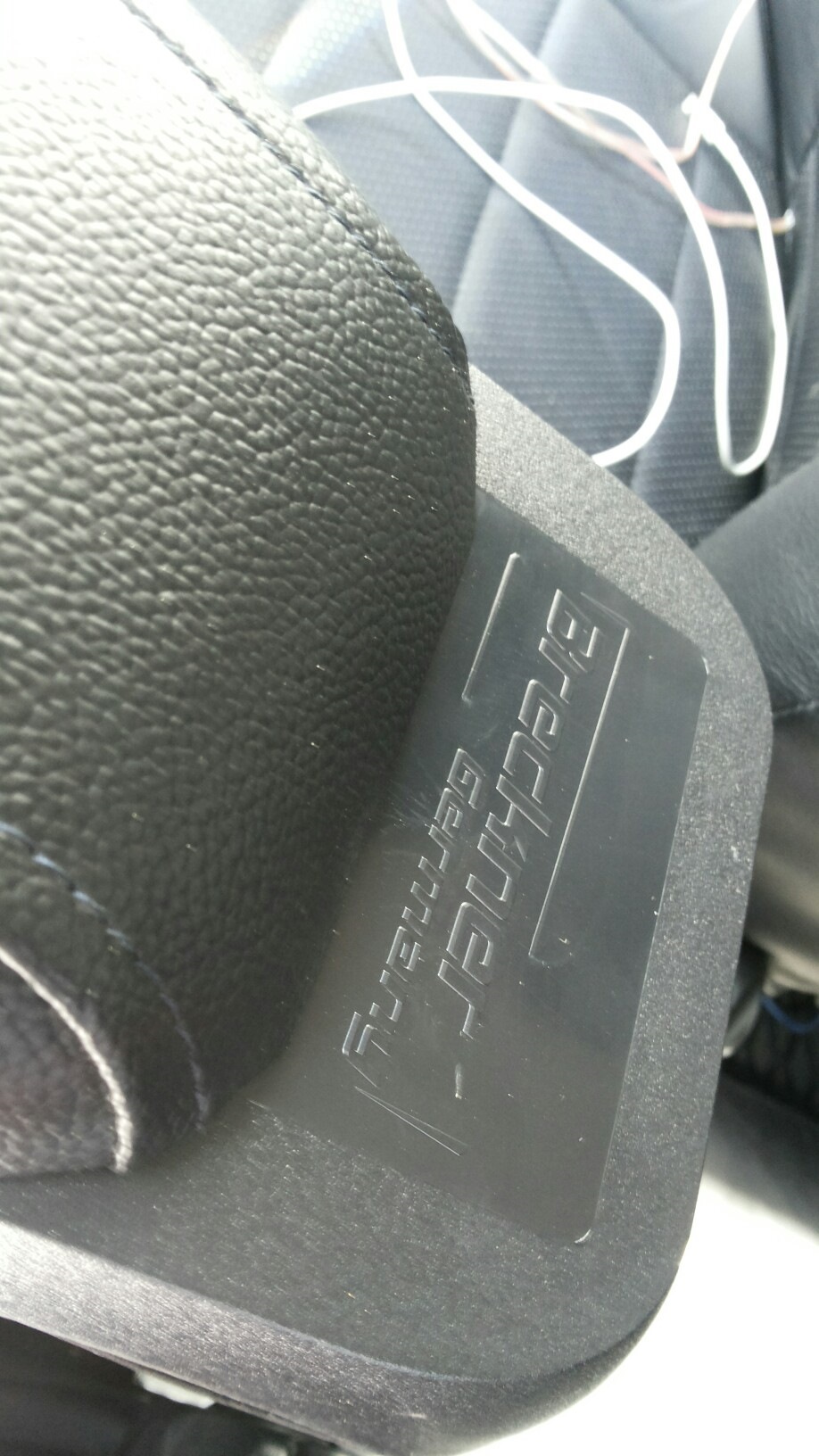

Установлен подлокотник Breckner.

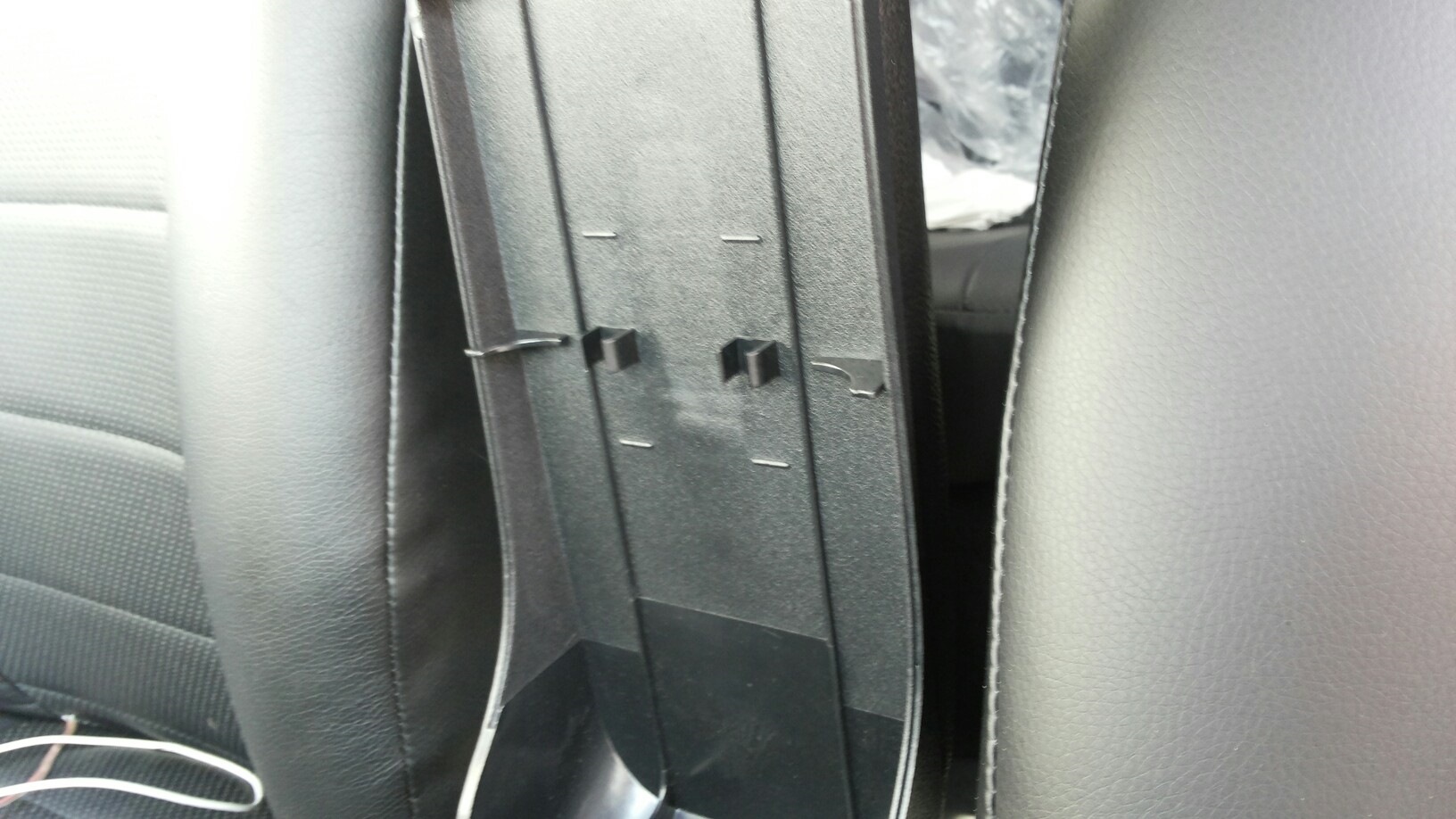

Ставится со съёмом задней части центрального тоннеля.
Нижнее крепление ставится под родное ухо, из которого убирается пистон для самореза.
Выглядит крепко. При желании можно усилить клеями.

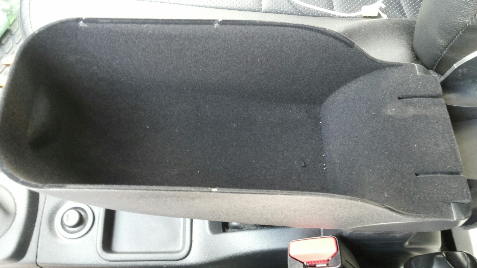

Верхняя часть и внутрянка очень качественные. Есть регулировка угла наклона бокса.
Итого: себе хочу )

Не подскажешь, в чём разница между BK87001 и BK87002?
Логан и иже с ними и Дастер
Т.е. по высоте/размеру? Тогда на альку какой идёт? 01?
01
Спасибо)
Друг, ну точно ставится на альмерку? между ним и ASAm выбираю, хотя как понял одно и тоже, только этот регулируется по длине…
Ну ты же видишь на Альке его. Он регулируется по длине и угол подлокотника
арт. BK87001 ? отсутствие задних ЭСП не повлияет никак?
Уменьшает подстаканник. Как раз такая комплектация

Всё отлично, у меня такой же)

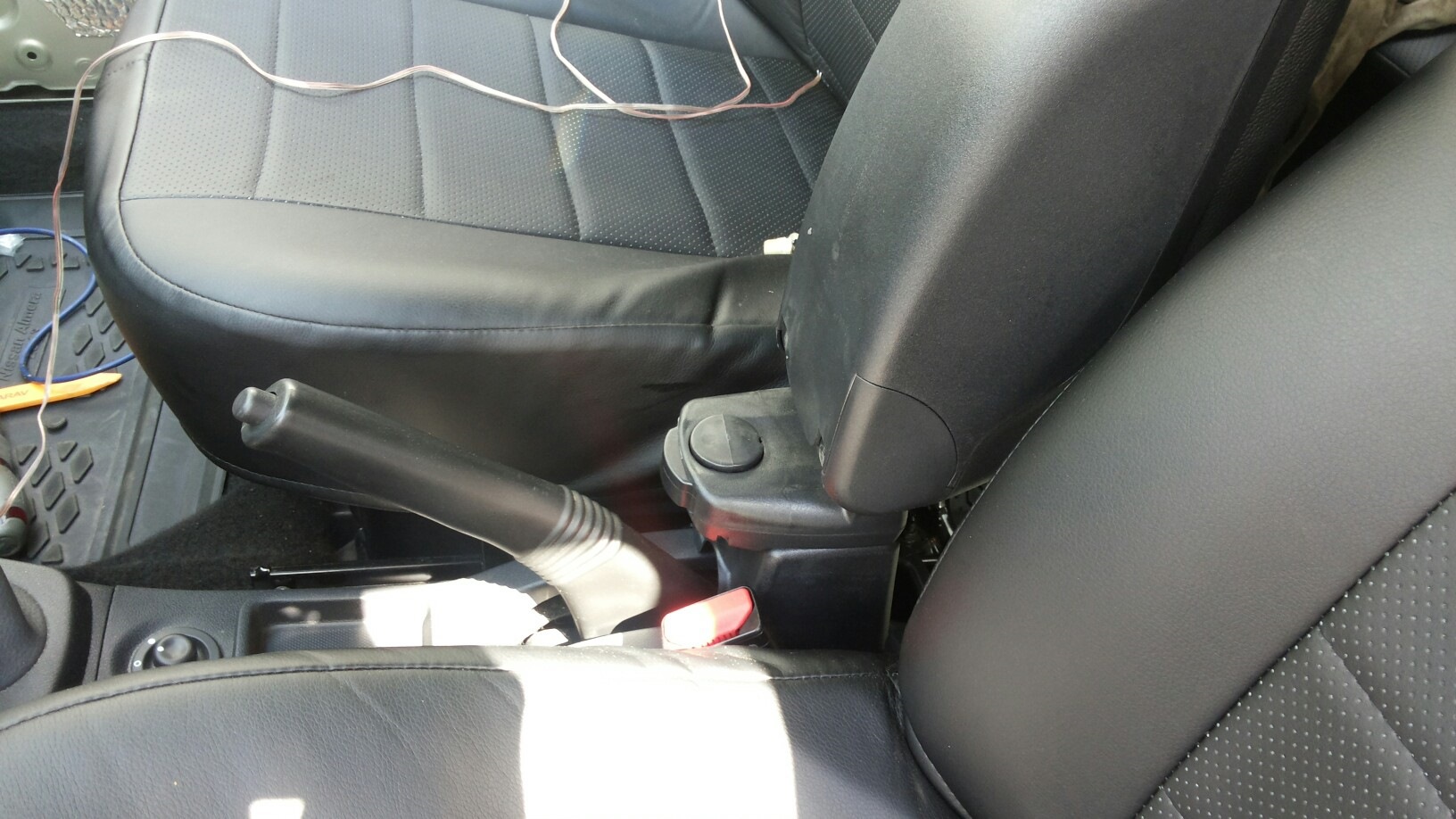

Однако ручник теперь поднимается с маленьким неудобством))
Это машине с МКПП проблемно.
Ну с механикой ещё неудобнее!
Привыкаешь )
