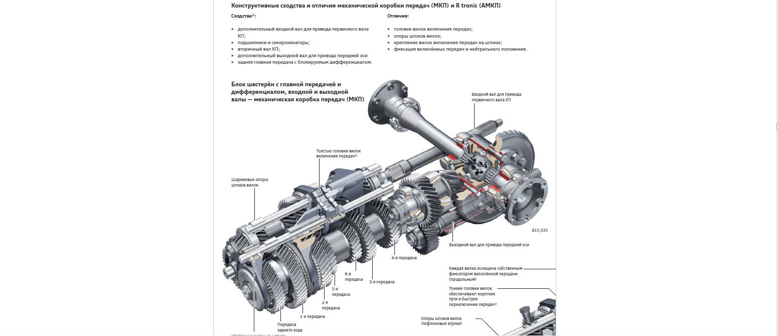

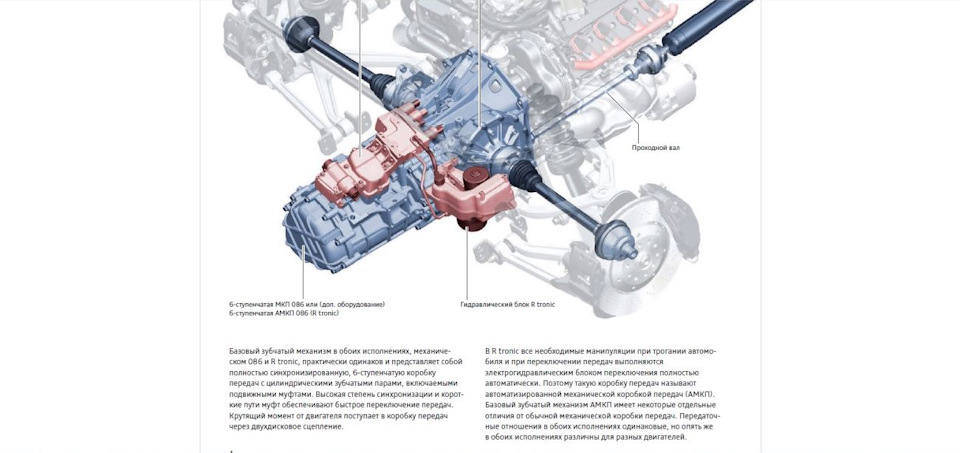

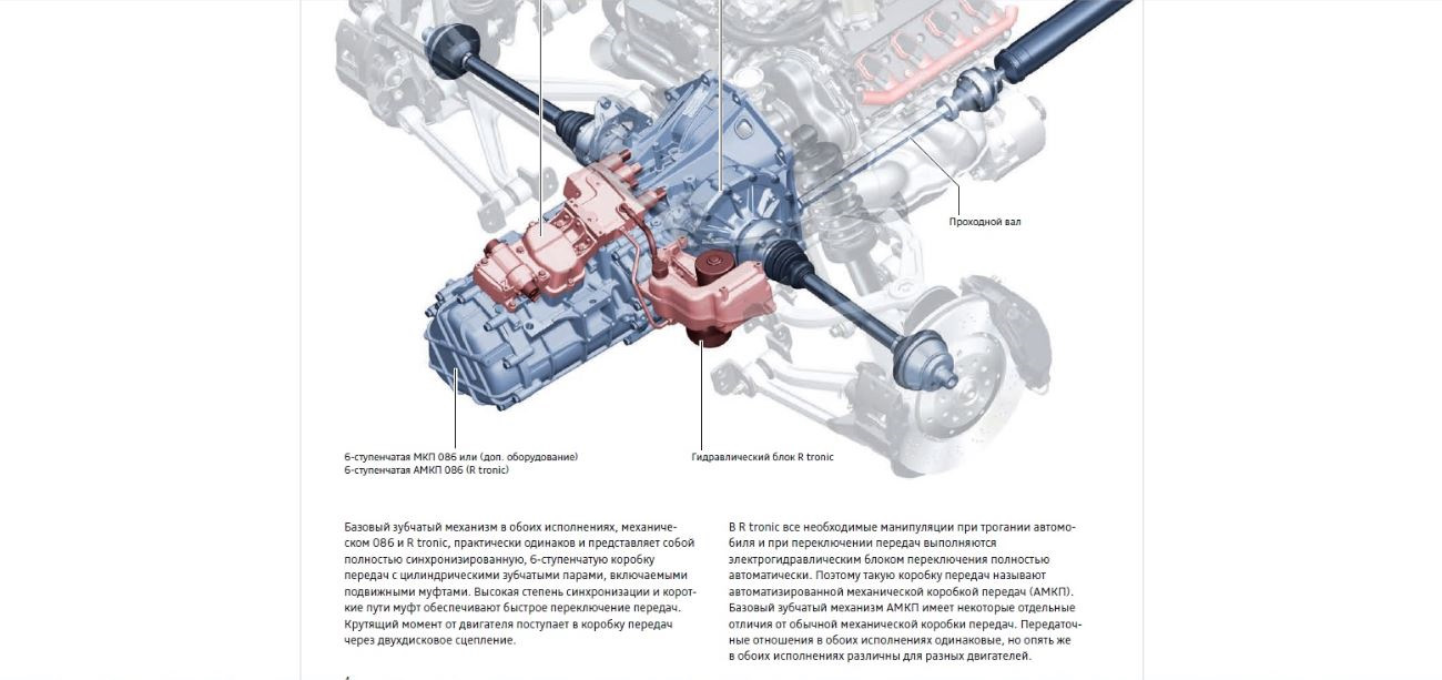

Конструкция самой коробки, что называется «проще не придумаешь», двухвальная, симметричная МКПП . Обратите внимание на один из старейших элементов полного привода известных еще с 90 –ых годов вязкостную муфту(Visсo –муфта), никаких дифференциалов Торсена или более модных течений дифференциалов с корончатыми шестернями здесь нет .))
Соответственно о непосредственно роботизированной коробке, как таковой, говорить не приходится, различия между МКПП и АМКП не большие и механический привод здесь заменен гидравлическим …
Сама конструкция вилок, как видите, предполагает включение в одну сторону четных, в другую –нечетных передач .
Сама механика коробки с R-троником идентична обычной МКПП со схожим расположением валов .

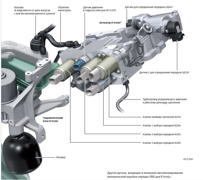

Управление осуществляется обычными соленоидами …

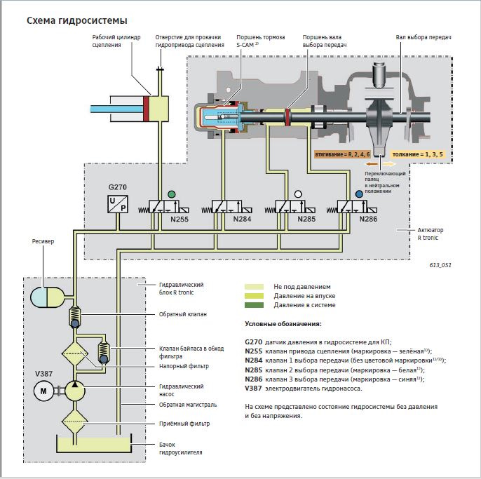

Гидравлическая система управления то –же весьма неказиста, и напоминает больше учебный стенд в классе гидравлики, чем коробку на спортивном автомобиле ))

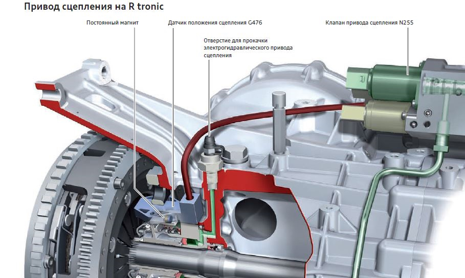

Основная тонкость работы агрегата в целом в настройке этого узла …

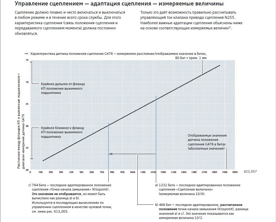

Здесь наблюдается схожесть в механизме сцепления с ДСГ, поскольку механизм позициональный (базовая установка, самоадаптация в процессе работы. ) Логика самоадаптации не линейная .
Надо сказать, что сам процесс адаптации сцепления (в отличие от ДСГ) достаточно простой и трудностей обычно не вызывает . Для чего понадобились эти теоретические изыскания ? Для того, что –бы Вы лучше прочувствовали те эмоции которые, я испытывал при общении с владельцем испытывающим трудности с автомобилем в плане устранения причин неисправности )).

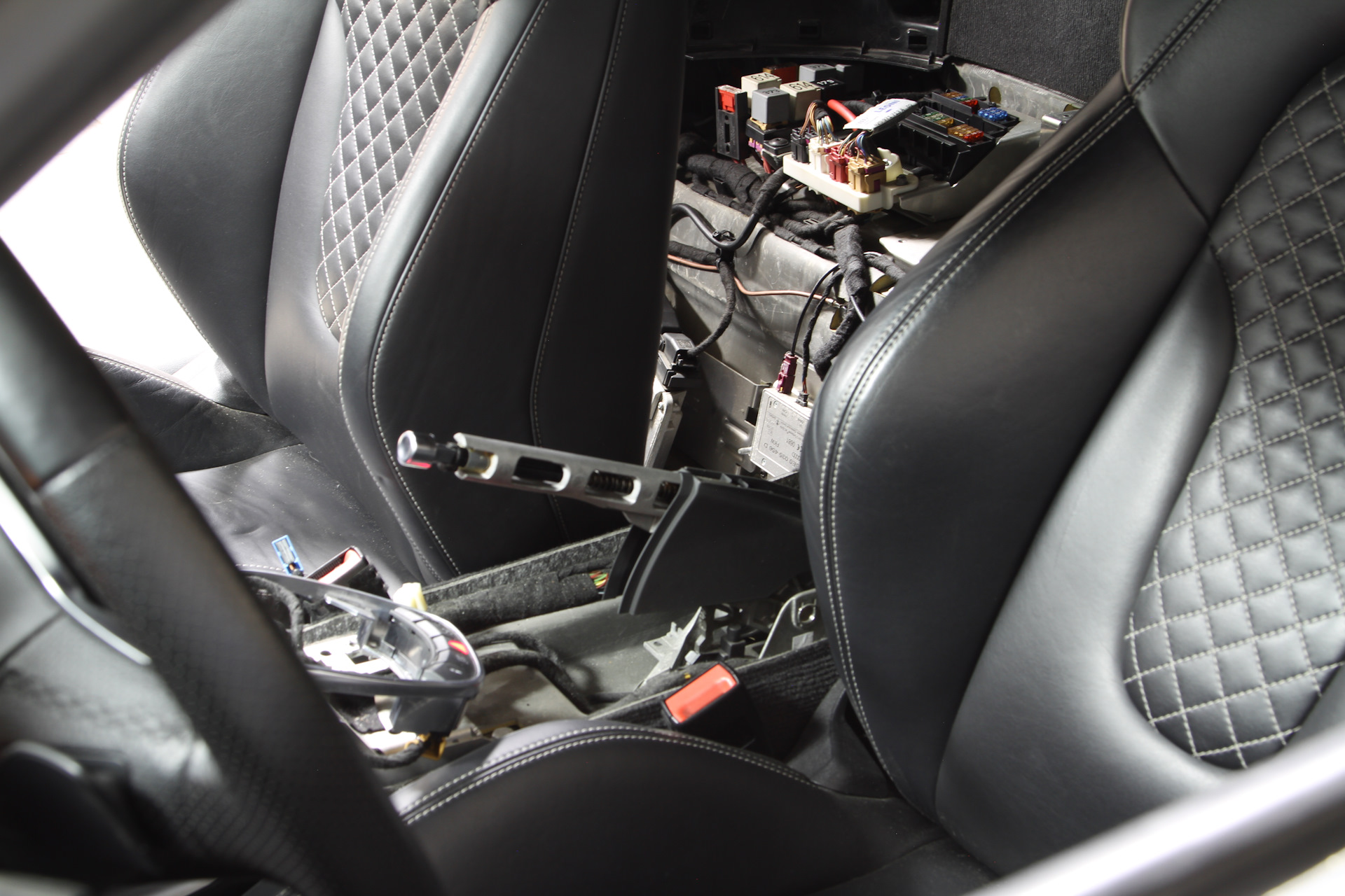

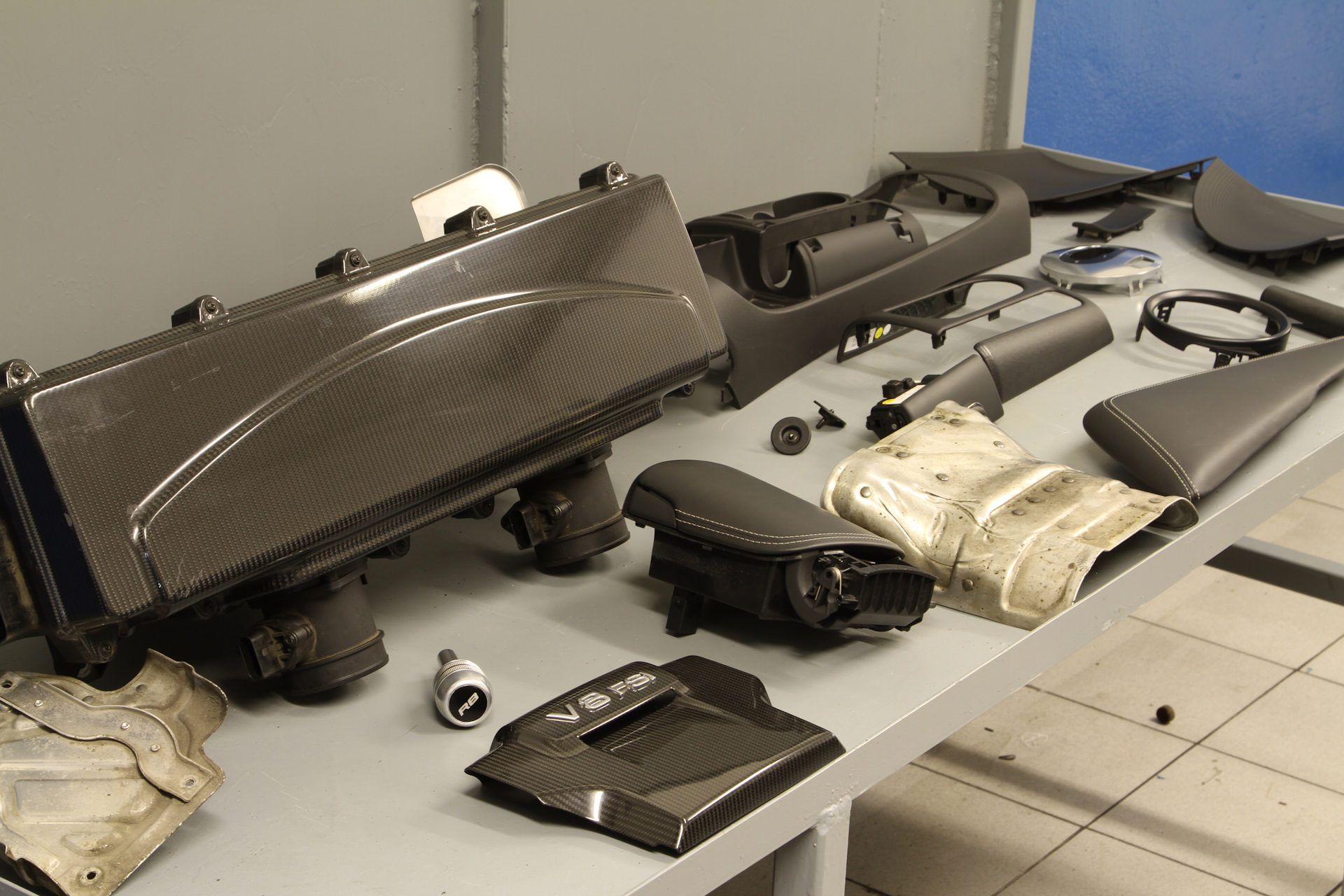

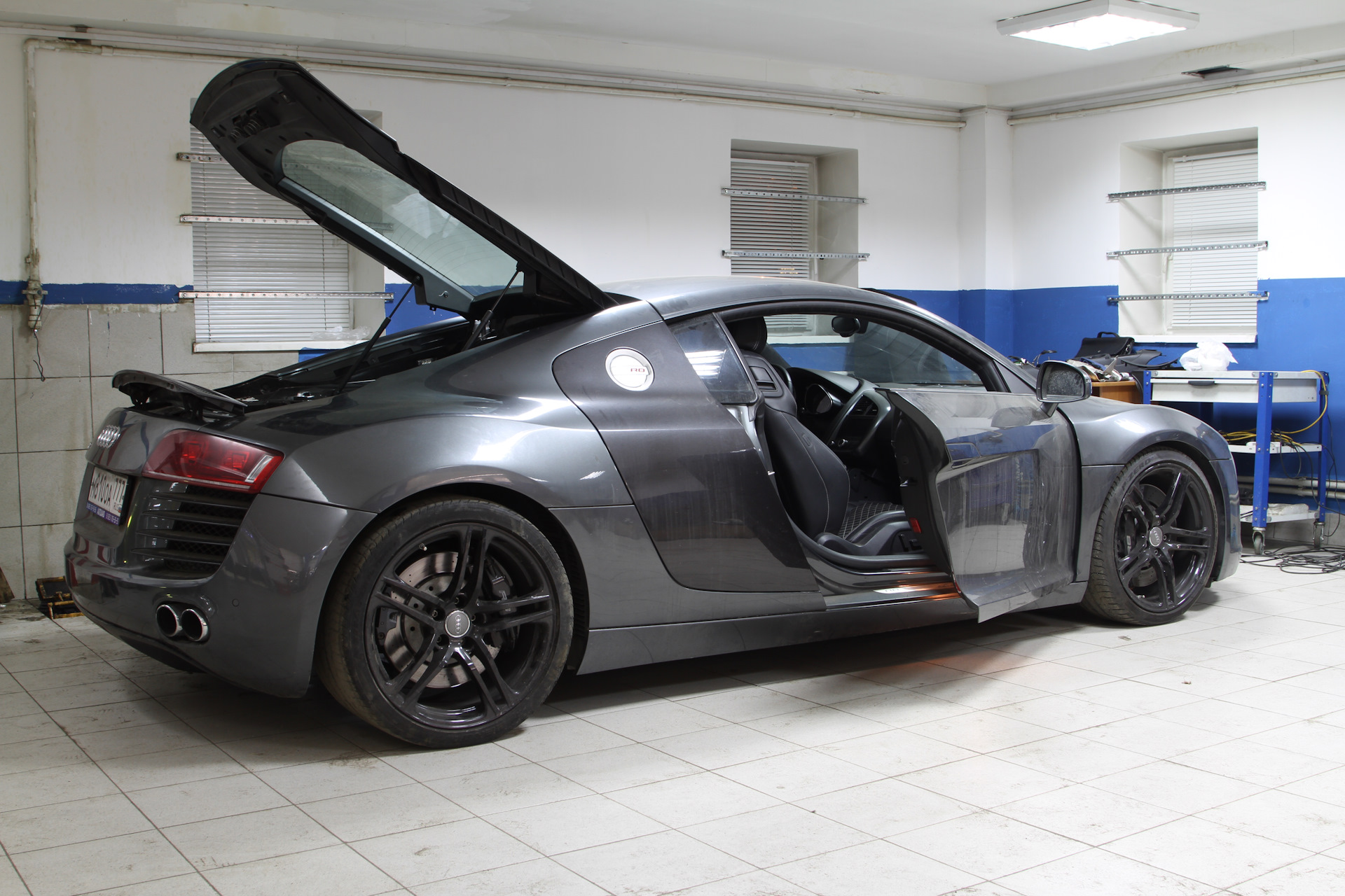

Вот такой аппарат привезли на эвакуаторе.
Изначально, машина перестала нормально ехать и включать передачи из–за выхода из строя насоса гидравлической системы переключения (см. иллюстрацию ранее), в качестве последствия в блоке клапанов привода вилок переключения коробки начала образовываться стружка. Система была разобрана и восстановлена, а вот дальше пошли чудеса. )) ЭБУ АМКП никак не хотел выходить из аварийного режима, не проходил адаптационные настройки, регистрировал большое количество неисправностей по следящим элементам (датчикам положения), при этом диагностика исполнительных элементов проходила нормально, а параметры давления в гидравлической системе были в порядке, но автомобиль не мог передвигаться. Изначально владельцу порекомендовали проверить проводку ЭБУ АМКП и сами блоки. Блоки (а также предохранители и реле ) здесь, к слову сказать находятся в необычном месте

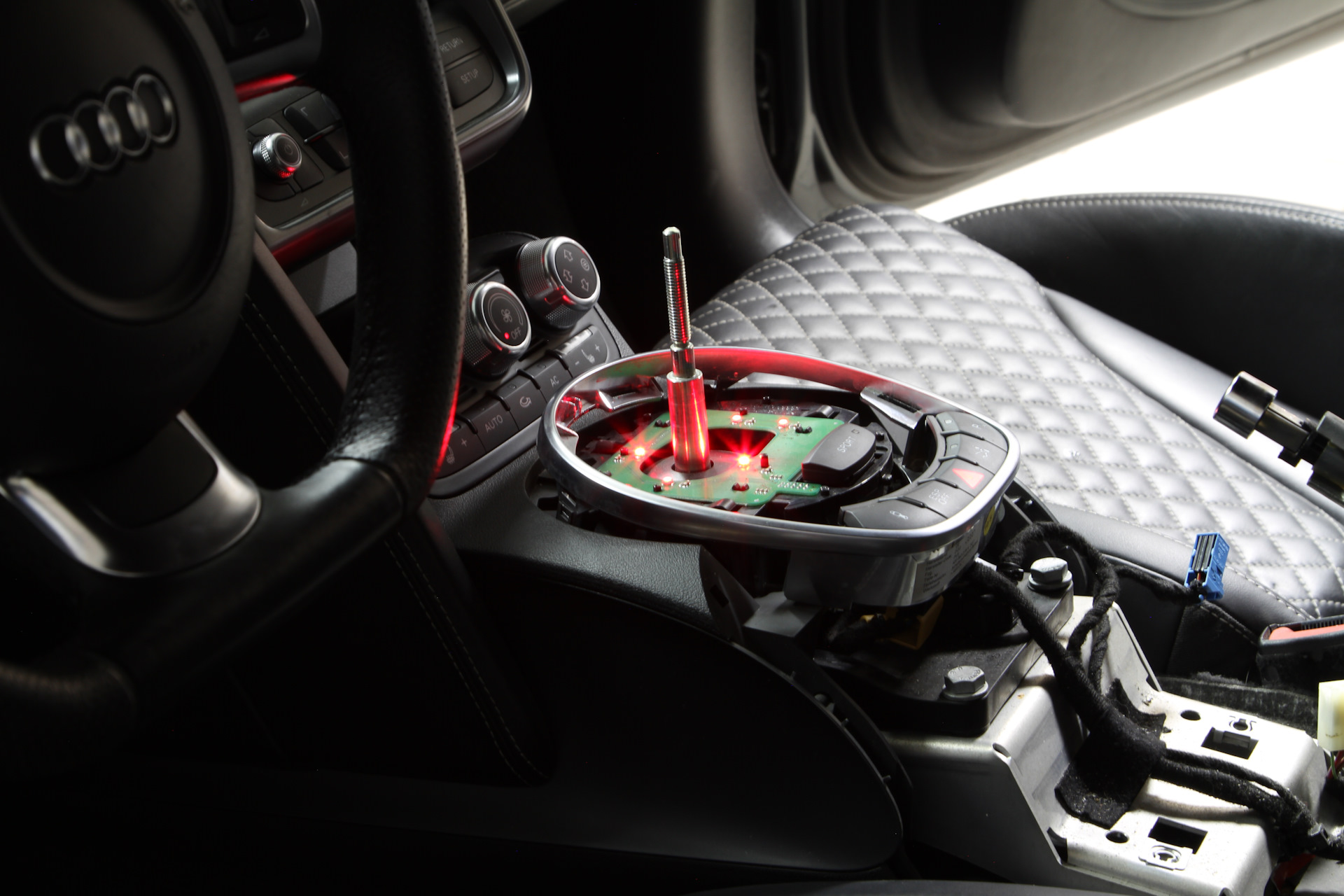

Разумеется узел рукоятки переключения то же был обследован по "настойчивым рекомендациям")) .
Видимых повреждений электропроводки, равно как и нарушение функциональных элементов, обнаружено не было. После многочисленных предложений владельцу различных ремонтных организаций отремонтировать саму АМКП или поменять блок сцепления (а он идет в сборе с подшипником и стоит очень даже прилично ), причем по цене полноценного ремонта АКПП, решили пойти "против течения" и еще раз проверить работу привода уже самостоятельно. Для начала нужно убрать красоту )).

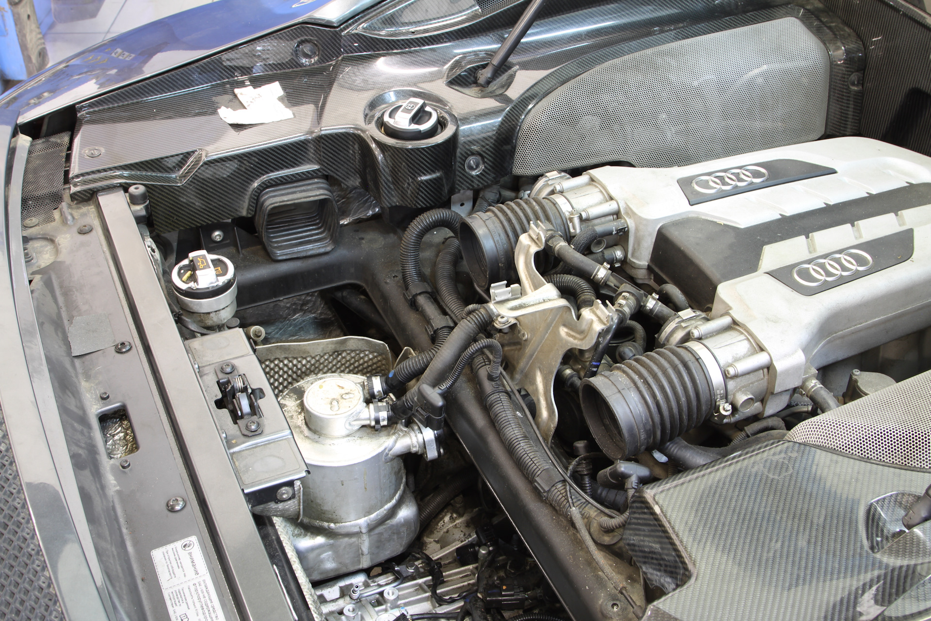

Обратите внимание, используется ДВС с "сухим картером", т.е. масло собирается в отдельной емкости…

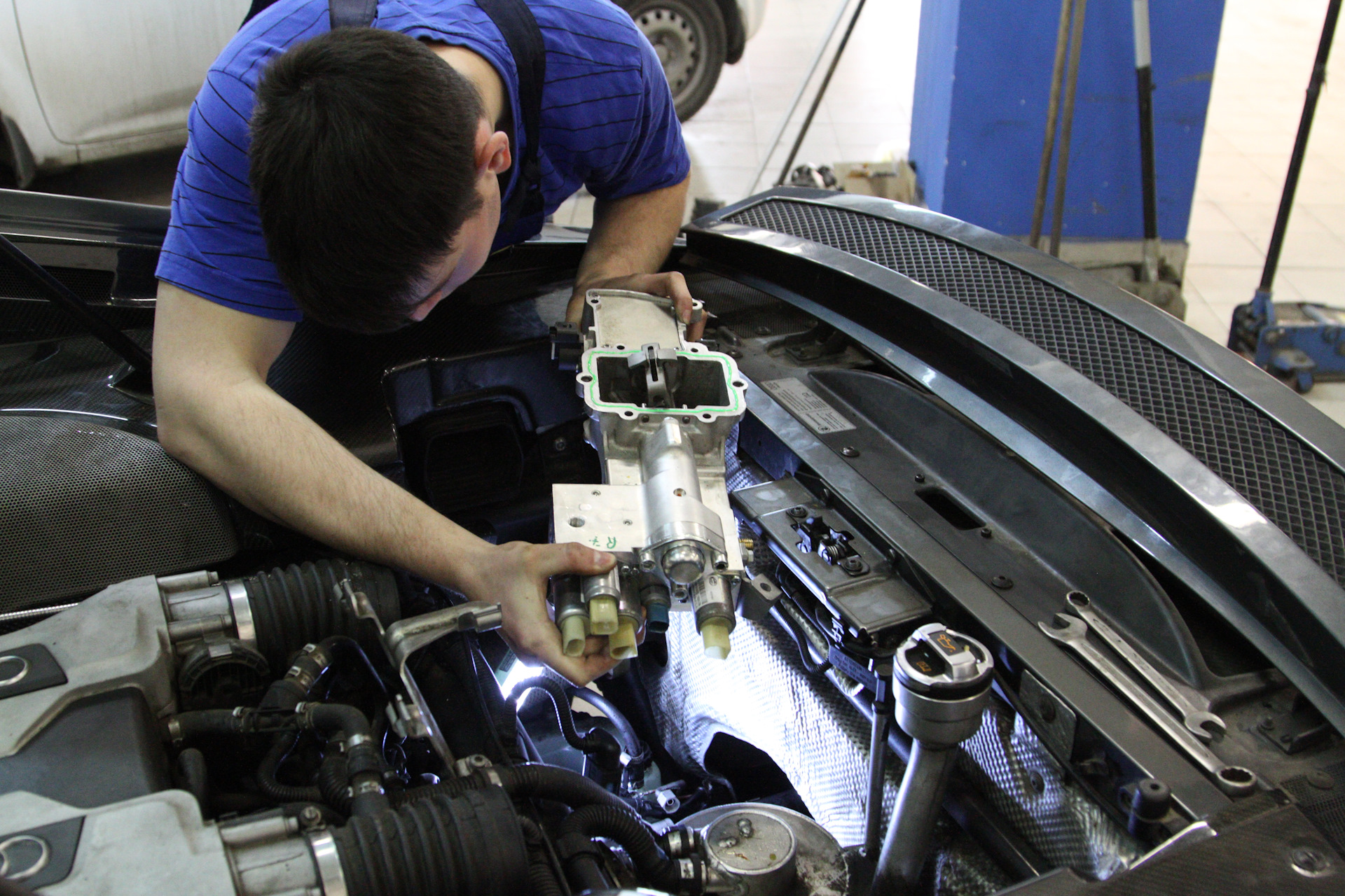

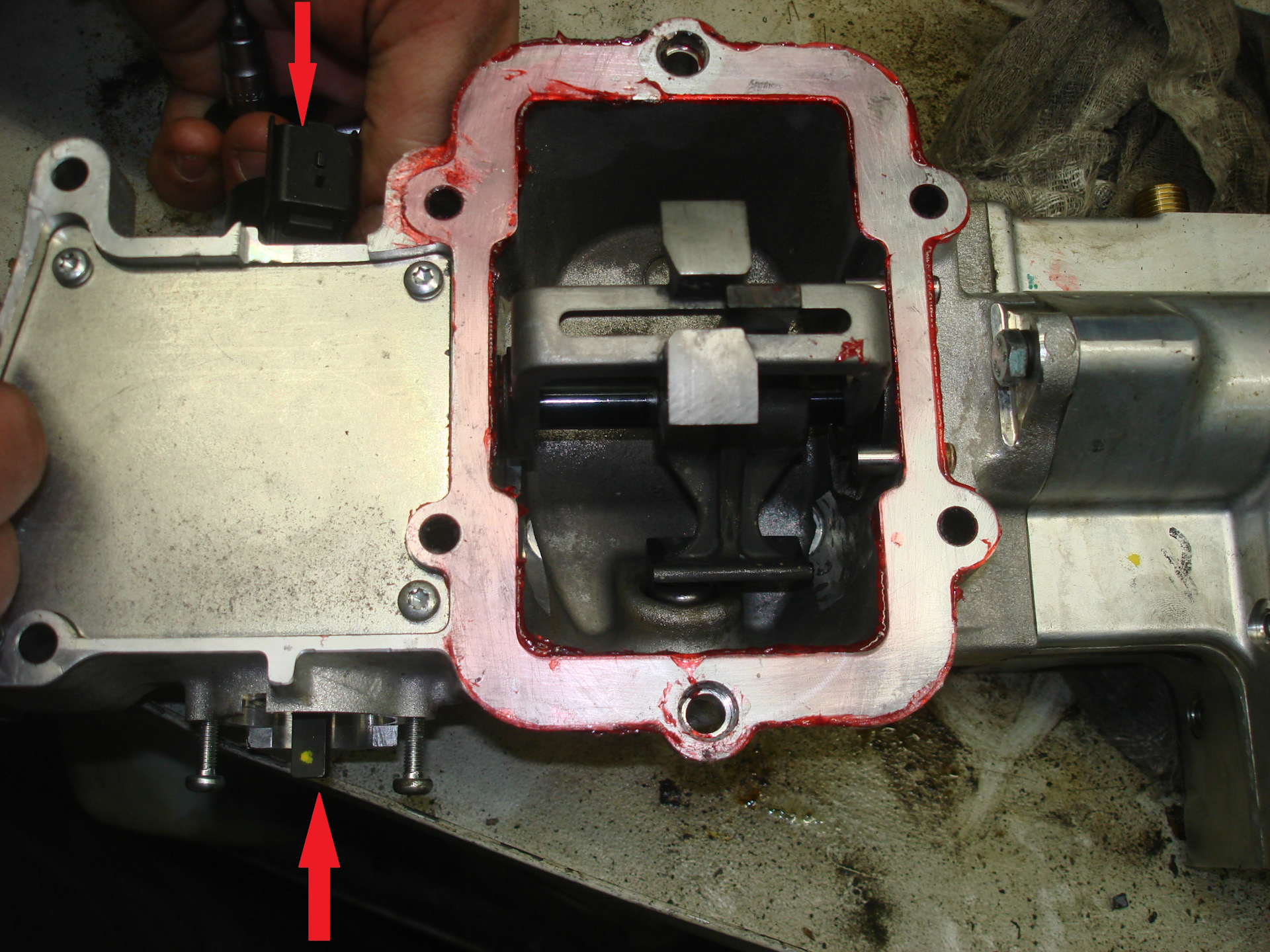

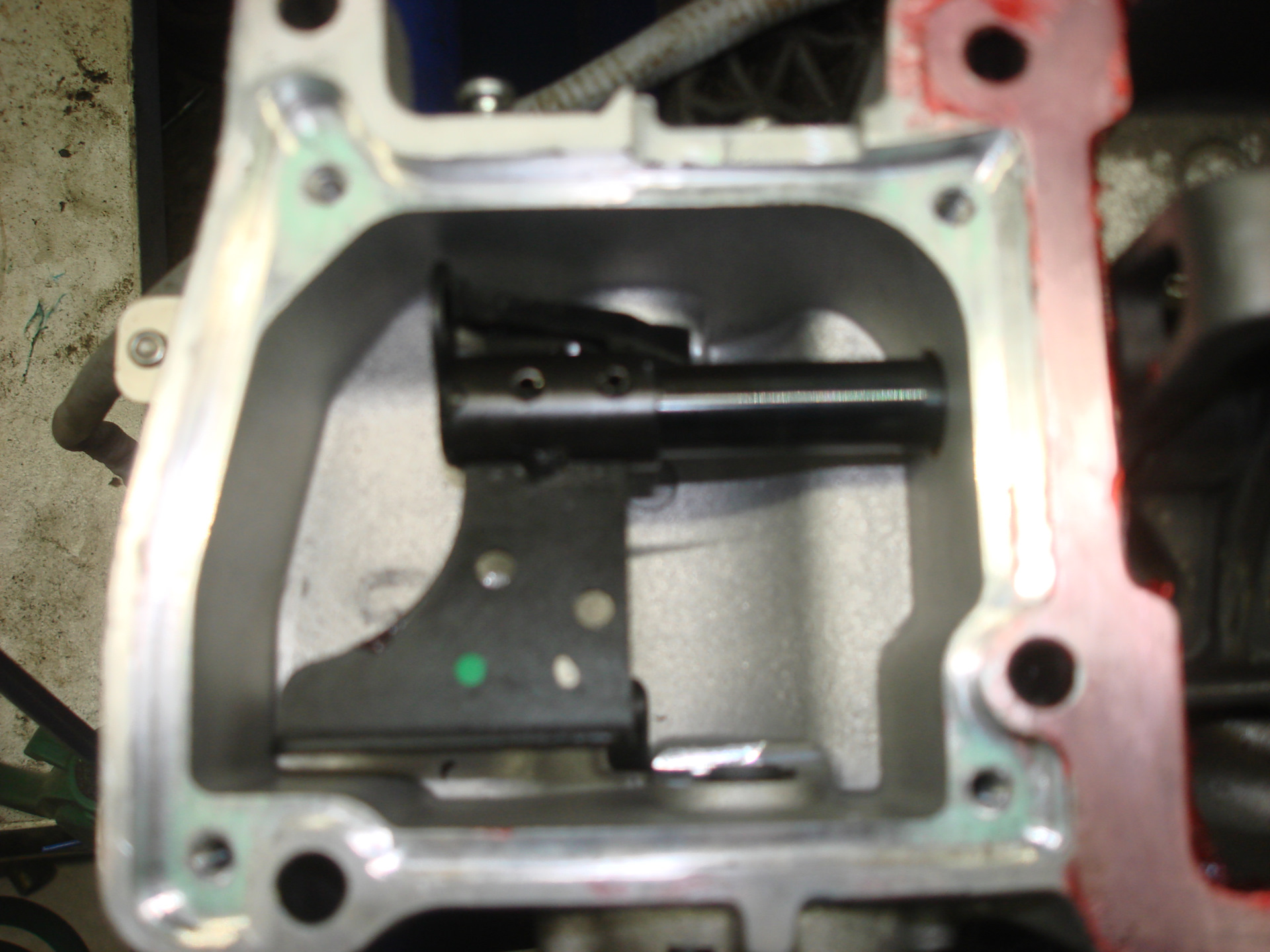

А вот и сам механизм, как и было сказано ранее, конструкция достаточно простая обратите внимание на места установки датчиков положения, при работе с соленоидами их демонтировали.

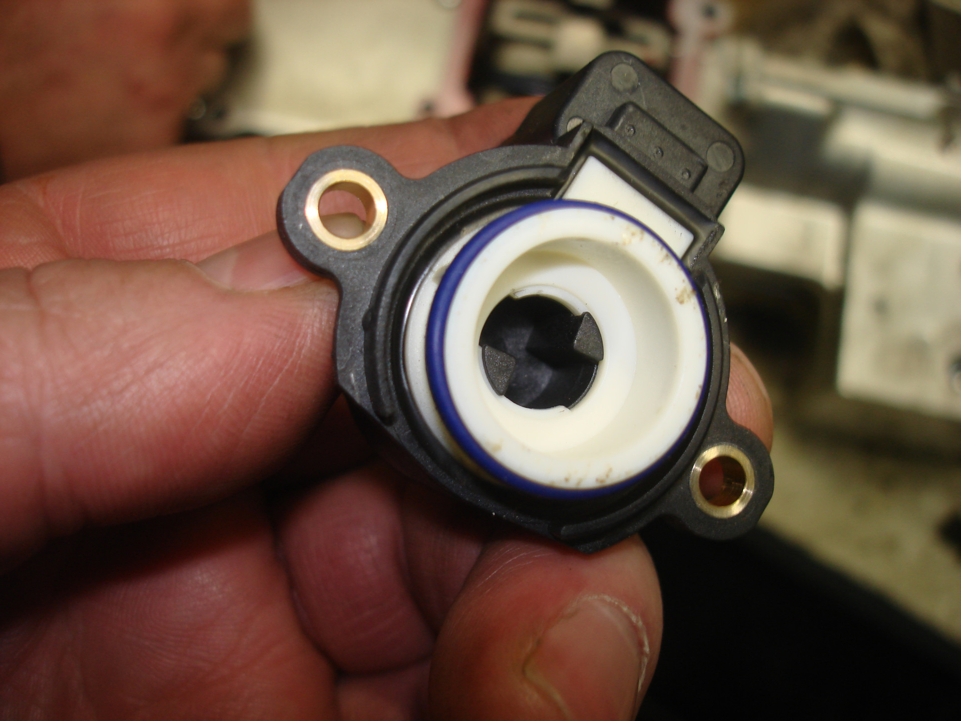

Сам датчик выглядит обычно …
Но, оказывается, есть одна хитрость – они подпружинены и ставить на вал их надо аккуратно, учитывая положение привода. Решили проверить на всякий случай.
Так и есть, «флажок» проскочил привод вала датчика . ))Аккуратно совместив оба привода, поставив «флажок» в нужное положение, ставим уже на оригинальном герметике обратно .
Разумеется после этих манипуляций АМКП заработала, и машина в течении долгого времени начала двигаться самостоятельно . Стало смешно и грустно одновременно, ведь материалы по этой трансмиссии есть не то, что в специализированной литературе, а просто в свободном доступе на просторах Интернета .
