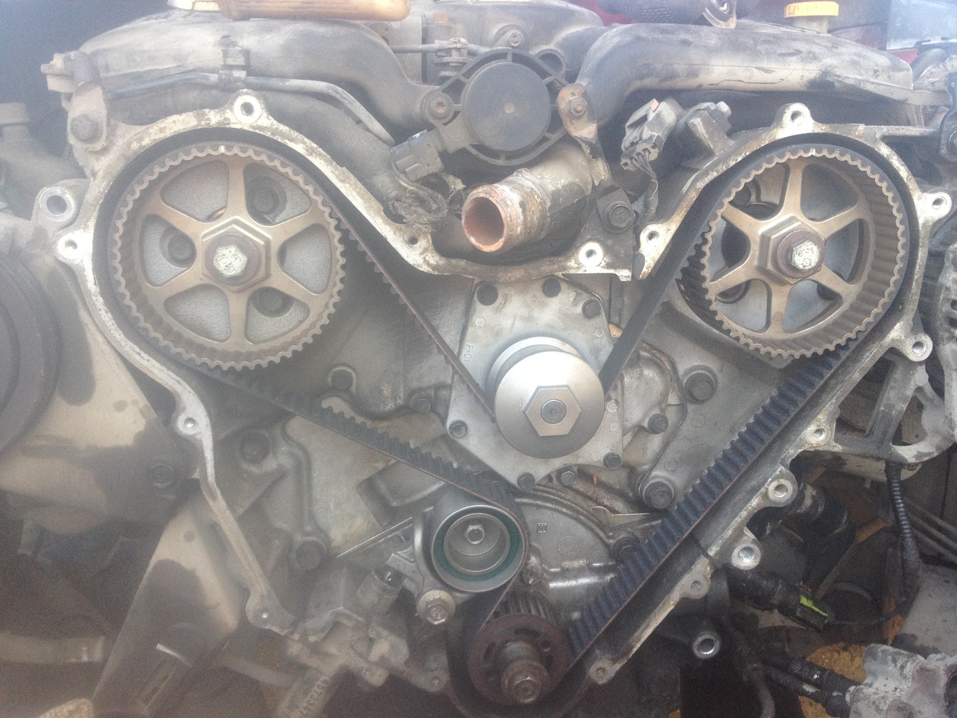

На фото ниже 3,5 V6 SOHC 24V. Ремень имеет заявленный срок службы 100 тысяч миль; при обрыве ремня клапана не гнет, меняется ремень спокойно одним человеком за примерно пару часов если не сильно спешить, из инструментов — ключи/головки на 8, 10, 13 и 17 и тиски, в походных условиях сойдёт и штатный домкрат ("зарядить" натяжитель).
А когда читаю выше написанную и аналогичные ей статьи, то чешусь в самых неприличных местах.
PS на фото посмотрел внимательно — там уже мотор второго поколения, другая помпа на 6 а не на 3 болта, и там как раз таки клапана гнёт(((
