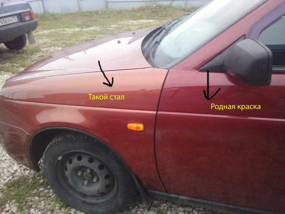

Что может быть ? 3-4 месяца и краска поменяла цвет. Потом белая плешь какая то появилась. Маляр кричит что грунт черный.
либо лак помутнел тогда спасет полировка, либо лак дешовый с минимальной уф защитой или бояжений 646 и прочими растворами грунт тут не причем отднозначно
Ну вот прадовцы краски кричат в один голос что кислотник он не перекрыл что и привело к такому результату, будем вскрывать крыло и смотреть .
Автолекарь
начались видны пятна шпаклевки и все углы и кромки, как будто краску сьедает )))
ну тут уже никто кроме него не знает что он делал изначально еслим соблюдать технологию такого не происходит
