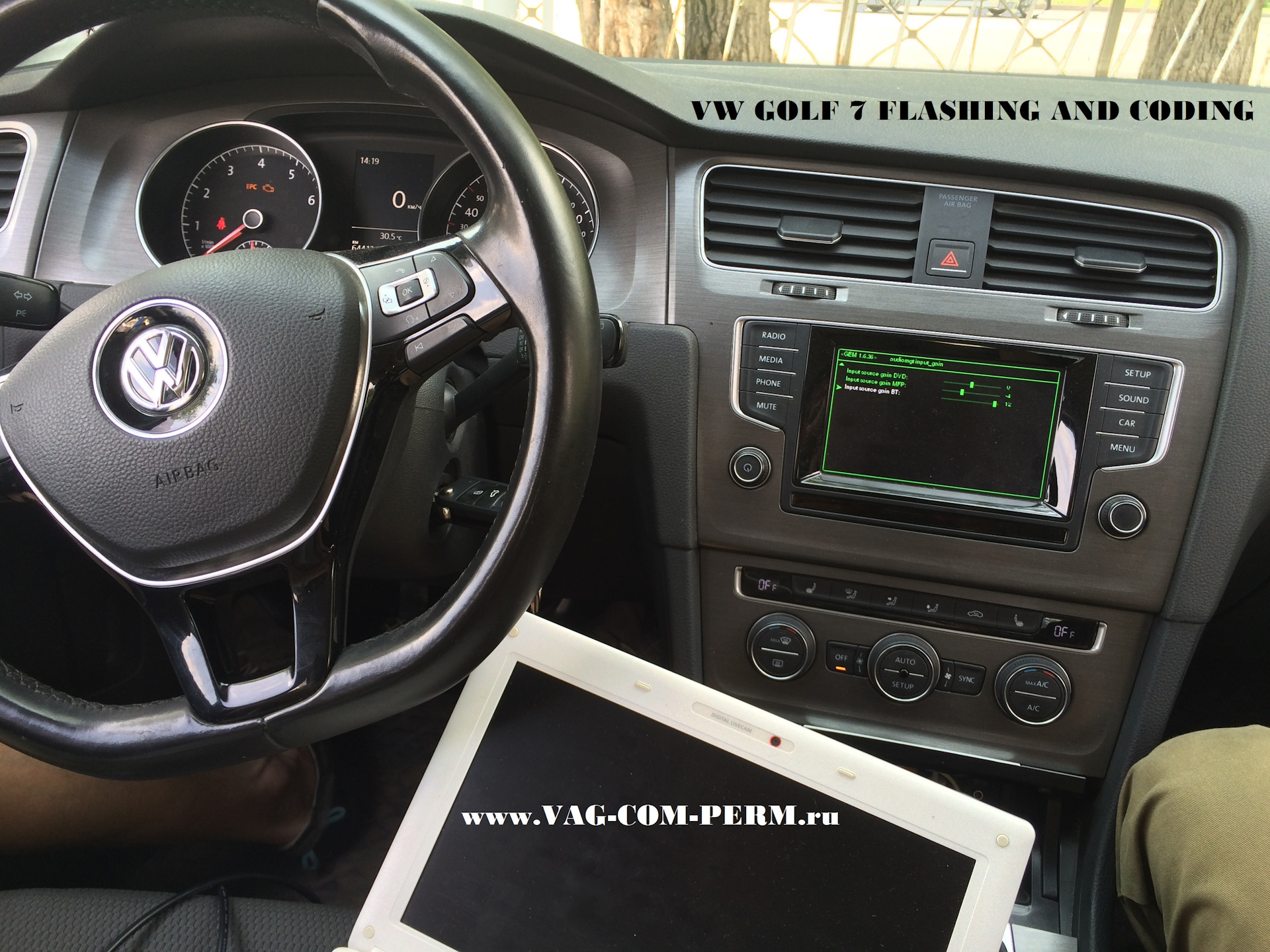

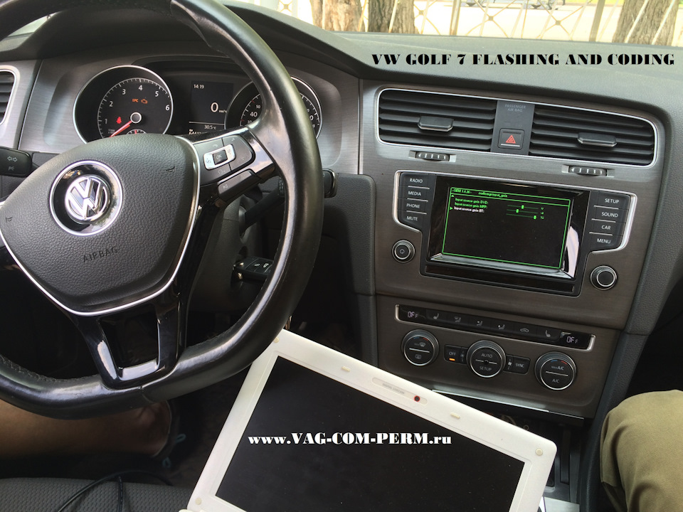

Уважаемые автолюбители!
В этот раз к нам обратился владелец Volkswagen Golf 7 для того, чтобы обновить прошивку двигателя и улучшить звучание штатной магнитолы.
Итак, после ознакомления с результатами диагностики приступаем к омолодительным процедурам
1. Обновляем прошивку двигателя 1.4 tsi (J623-CMBA) VW GOLF 7
Имеем в стоке блок управления электроникой двигателя Part No SW: 04E 906 016 CP, HW: 04E 907 309 A, Компонент: 1,4l R4 TSI H08 7613
Обновляемся до самой актуальной версии ПО двигателя 9095
После обновления делаем адаптацию дроссельной заслонки и ощущаем более интересный отклик на педаль газа, лучшую приемистость, эластичность двигателя! Динамика автомобиля заметно улучшается!
