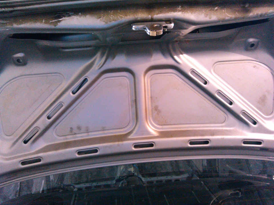

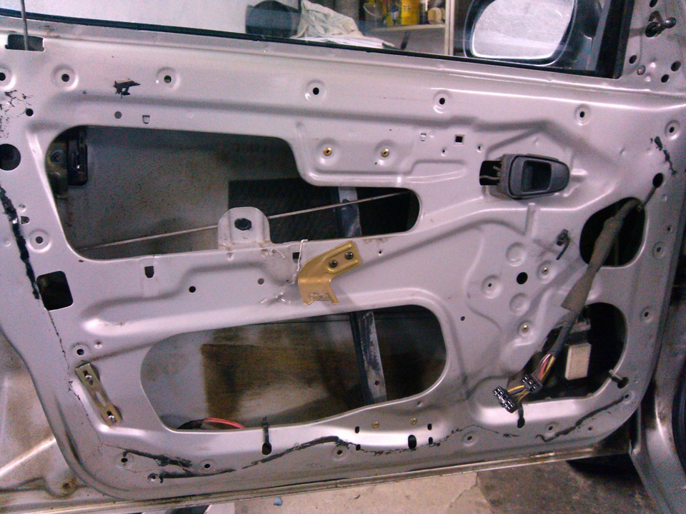

Приступим к шумоизоляции Daewoo Nexia в комплексе: пол, багажник с крышкой, двери, потолок, арки.

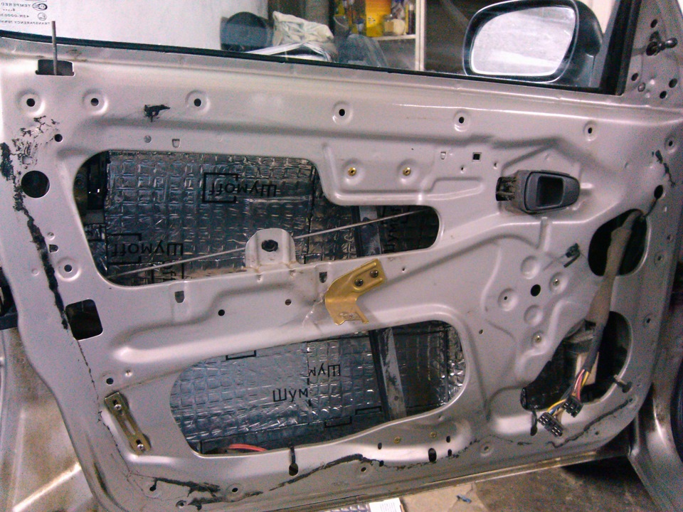

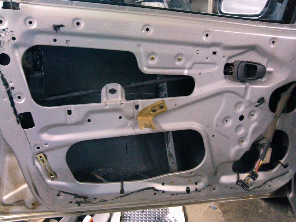

Начнем с дверей. Снимаем обшивку двери (снимается достаточно просто — выкручиваем несколько саморезов снизу и сбоку, сверху на клипсах), снимаем пылезащитную пленку — она нам больше не понадобится, и тщательно вычищаем и обезжириваем поверхность на внутренней и наружней стенке, очищаем провода от пыли и грязи.
Первым слоем на внутреннюю стенку двери клеим виброизоляцию Шумофф М2. Поверх виброизоляции — сплен. И виброизоляцию и шумо-теплоизоляцию клеим, стараясь обработать максимум площади.
Тех. отверстия заклеиваем виброизоляцией Шумофф М2 — создаем закрытую полость для звучания музыки, а также изолируем от пыли.

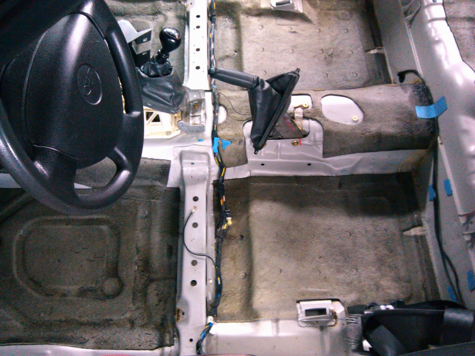

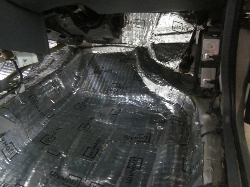

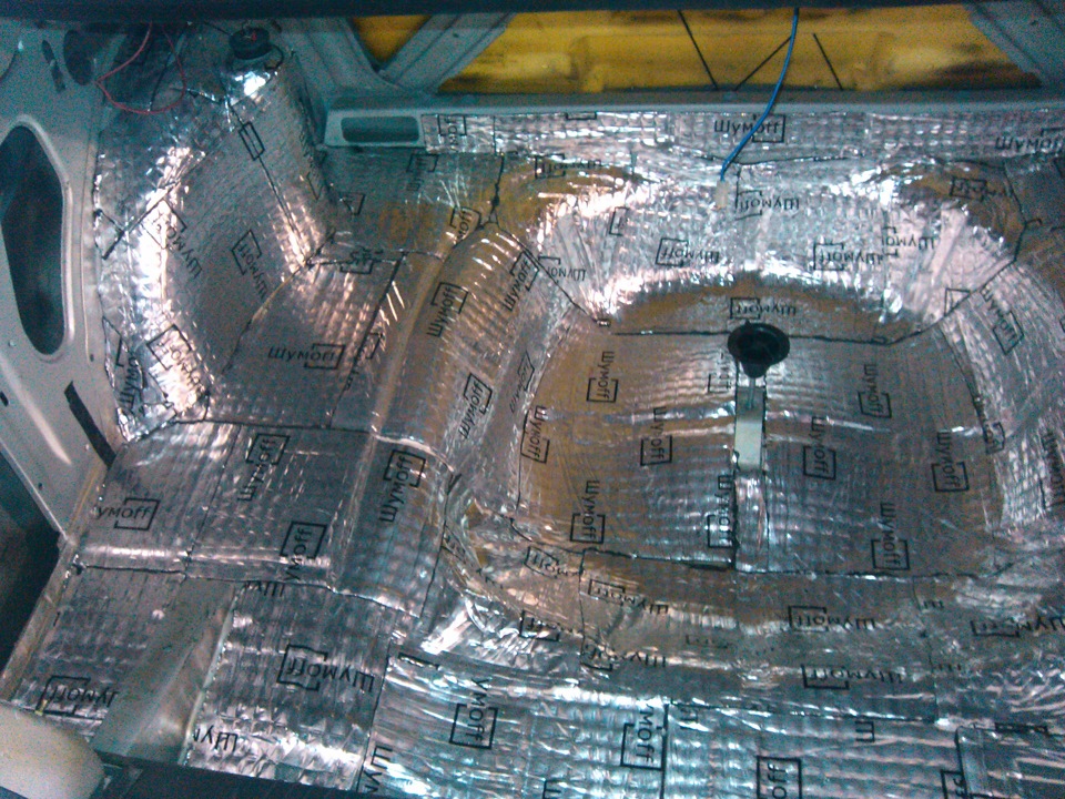

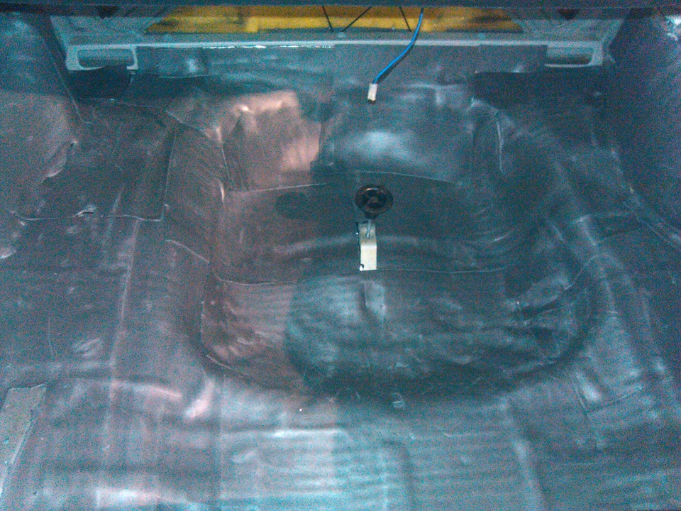

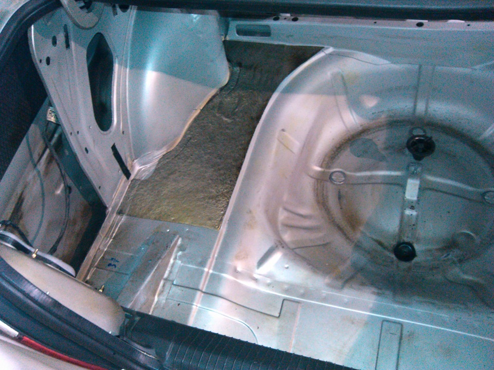

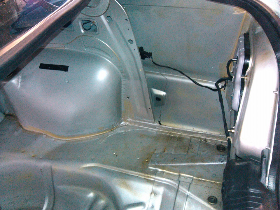

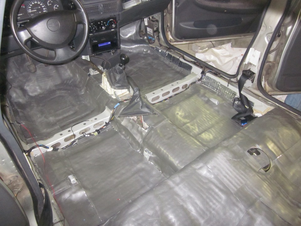

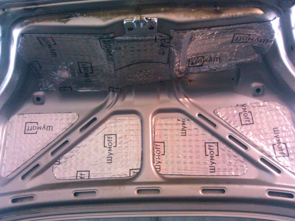

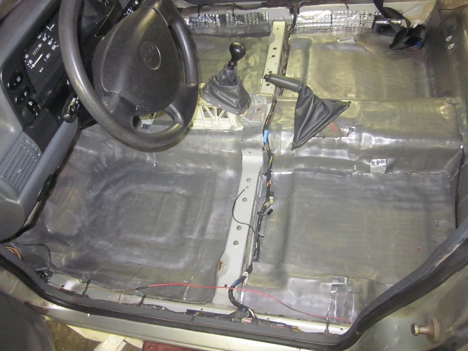

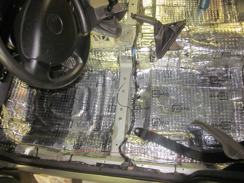

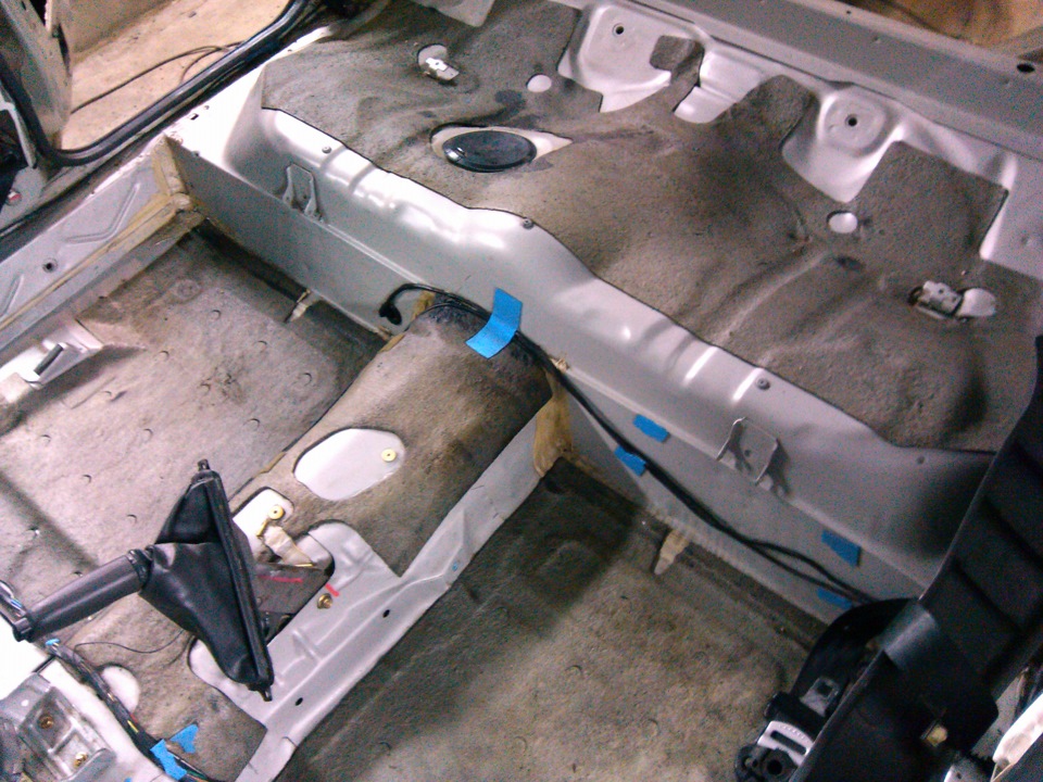

Переходим к полу и багажнику. Убираем штатную поролоновую шумку, очищаем от грязи, песка, пыли, обезжириваем. При необходимости — сушим (оч. часто встречаются случаи, когда на полу вода — результат конденсата и "дешевых" моек).
Первым слоем виброизоляция Шумофф М3, затем сплен Шумофф П4.

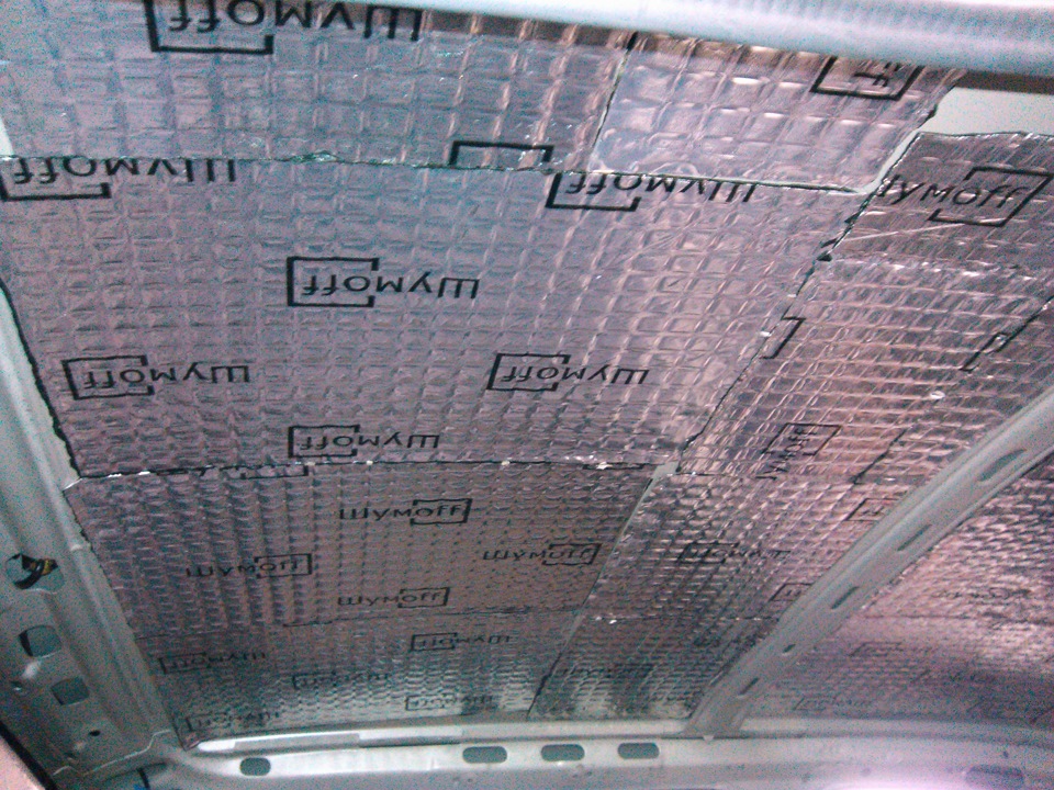

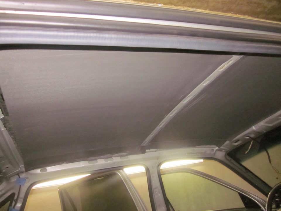

Переходим к потолку. обезжириваем.
Первым слоем Шумофф М2, вторым Шумофф П8.

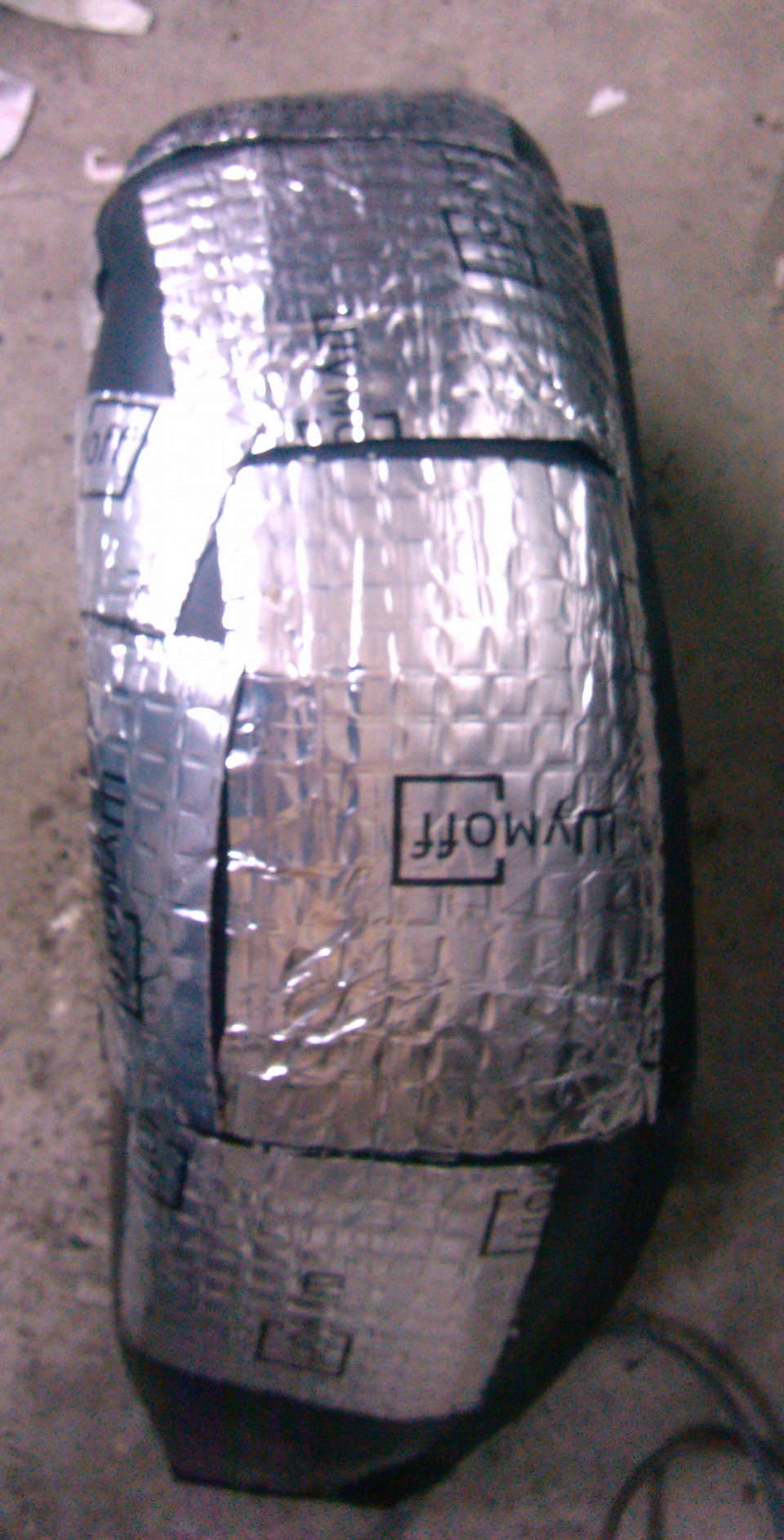

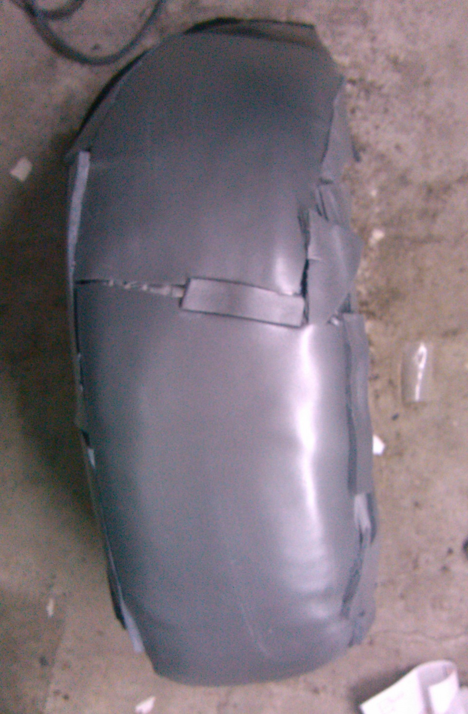

Переходим к шумоизоляции арок: отмываем от грязи, обезжириваем и клеим первым слоем вибро Шумофф М3, вторым Шумофф П8

пол + багажник — 13 листов вибро и шумо
4 двери — 7 листов вибро. 4 листа шумо
потолок 2,5 листа вибро, 2,5 листа шумо

Выкинул, потому что от воды, которой на дне было литра 3, не считая того, что в родной шумке ее было еще больше, родная шумка тупо сгнила, вонь была ужасная. С клиентом договорилисьна то, что родную выкидываем, а высоту компенсируем 2-мя слоями сплена Шумофф п8

По количеству на пол виброизоляции Шумофф м3 7-8 листов, сплена ушло 8 листов+ еще 5 третьим слоем

шумку выкинул всю. Вибру удалял частично.
