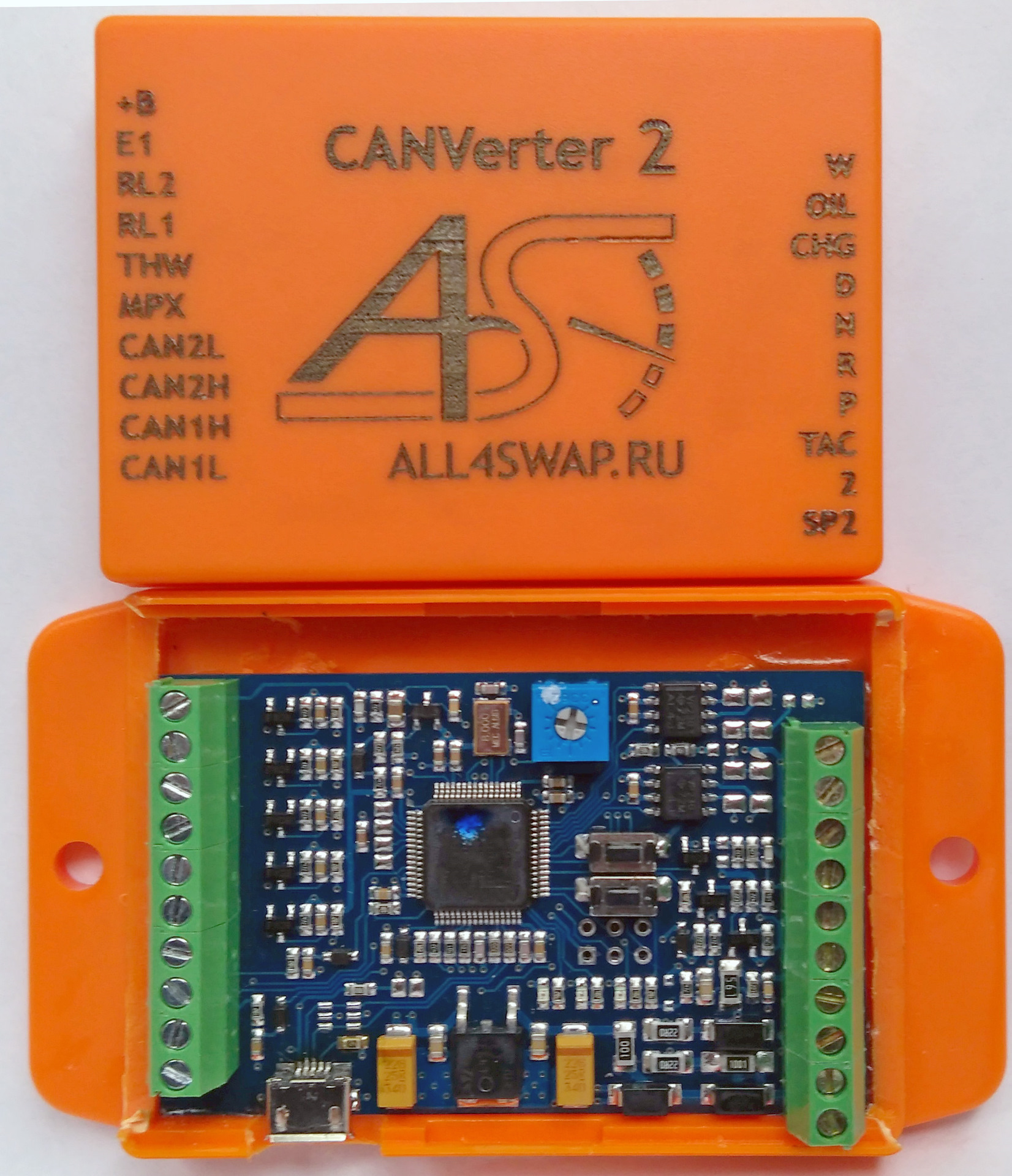

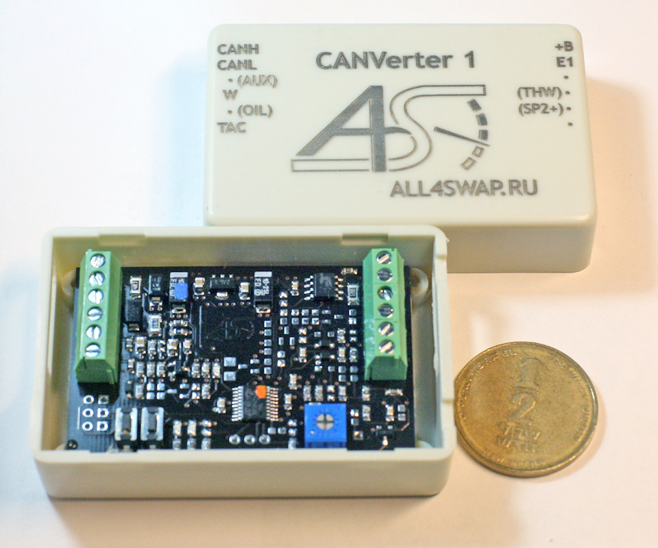

Имеются в наличии, испытаны адаптеры для приборных панелей с CAN
Применение — для установки двигателей Toyota (как, впрочем, и любых других) с сохранением штатной панели приборов
Работы именно по Нексту были начаты и закончены еще в октябре 2015
www.drive2.ru/o/b/2517995/
Но сами железяки в полностью отлаженном и испытанном виде появились только в августе 2016. Выполнены в компактном корпусе для удобства установки даже в стесненном пространстве
Для более сложных автомобилей, чем Газель, существуют вот такие устройства
Входной сигнал — от аналоговых датчиков, выходной — цифровой.
Имеется возможность чтения ряда входных параметров по CAN и MPX, если ваш ЭБУ имеет соответствующий цифровой выход
Имеется возможность двунаправленного преобразования CAN1 <=> CAN2, CAN1<=>MPX, MPX1 <=> MPX2
Имеется плавная подстройка с запоминанием по каждому параметру, работает "на лету" (т.е. можно, к примеру, корректировать показания спидометра прямо в движении, точно так же как с моими обычными аналоговыми адаптерами спидометра)
В данный момент поддерживаются
Газель Next/Соболь/Прочее ГАЗ, дизель и бензин(обороты, скорость, пробег, зарядка, температура, лампы)
VW T4/T5 (обороты, лампы)
BMW E39, E46, E60 Температура, обороты, контрольные лампы. При необходимости — скорость (обычно работает через АБС). При необходимости — положение селектора, климат, обсуждается индивидуально. При необходимости — чтение параметров по CAN или MPX.
Mazda RX8 (оживление рейки, оживление АБС, масло, обороты, температура, скорость, пробег, лампы. Версия для АКПП оживляет индикатор выбранного режима АКПП. Спец. версии, изготавливаемые по запросу, могут управлять штатными реле вентилятора Mazda, это нужно для установки старых ДВС Тойота, не имеющих системы управления эл. вентилятором) . Чтение селектора, темп. воды, признаков неисправности генератора, давления масла возможно по цифре (CAN, MPX)
Toyota GT86 (обороты, температура, пробег и скорость (только для машин где удалена АБС), лампы неисправности, управление рейкой (если штатная рейка), сохранение кнопки запуска; ABS и VSC протестированы для автомобилей европейского рынка с АКПП; более дорогой вариант адаптера предусматривает управление вентилятором охлаждения и климатом). Чтение селектора, темп. воды, признаков неисправности генератора, давления масла возможно по цифре (CAN, MPX)
Nissan 350Z (обороты, температура, лампы, при необходимости — скорость (если удаляется штатный ABS))
УАЗ Патриот (обороты, температура, контрольные лампы, скорость (встроенный аналоговый преобразователь))
Nissan Cabstar (обороты, температура, контрольные лампы, скорость (аналоговый преобразователь))
Ford Transit (обороты, температура, контрольные лампы, скорость, пробег)
Mercedes Sprinter / VW Crafter (обороты, пробег+тахограф, контрольные лампы, положение селектора АКПП, управление стартером, оживление АБС, оживление стрелки топлива, управление климатом c повышением оборотов ХХ, управление режимами АКПП Toyota "Power" / "Snow"; возможна опция работы тойотовского круиз-контроля от штатного рычажка Mercedes. Компенсация просадки ХХ двигателя Toyota при включении габаритов, обогрева и иных потребителей). Чтение селектора, темп. воды, признаков неисправности генератора, давления масла возможно по цифре (CAN, MPX)
LR Defender (обороты, вода контрольные лампы, аналоговый спидометр)
Dodge Magnum / Chrysler 300C (обороты, вода, оживление АБС, контрольные лампы)
Mercedes ML, G, W202, W210 (обороты, вода, оживление АБС, контрольные лампы)
Porsche Cayenne, Land Rover Discovery — в наличии, список функций пополняется
Для моделей без аналогового спидометра доступна функция снятия или корректировки ограничителя скорости, например выставить ограничитель на 110кмч для коммерческой техники

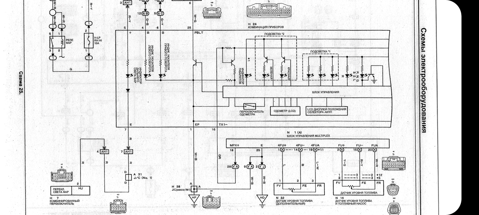

Добрый день, на приборку калдина241 нужен адаптер чтоб показавали температура ож, PRND2L, и уровень бака.
Уровень бака как правило аналоговый, перепроверьте
Вот как то так
Можно попробовать от цельсиора адаптер поставить. Там схема та же но кодирование данных может быть иным

Добрый день, нужен кан одаптер на газель некст, для установки двигатезя змз 405.или там приборку можно подключить без него?
Адаптер в наличии
Без него можно, но работать не будет
Пишите в личку

Добрый день, поставил в газель некст 18 года камминс другую пару в мост, есть что то подкорректировать спидометр? Спасибо.
нет но можно исполнить по 4500. Будет ставиться в разрыв CAN линии между эбу и панелью, рядом с панелью

может ли к панели Toyota LC200 подключися?
Приборку от 110 кузова, с 1jz vvti 100 кузов сможете продружить?
Там mpx вроде как а в мозгах такого пина нет…
Приборку готов отправиь на опыты
Могу но не сейчас. Есть более интересные задачи.

Привет нужен на Next с 1uz non vvti, мотор заказали уже если у вас купить эту коробочку что она в штатнои Next приборке оживит ?
Спидо, тахо, лампы, темп. воды, напряжение бортсети, по всем параметрам есть точная подстройка
Цена?
3000, модель мотора не имеет значения, хоть ЗМЗ

Приборку. от 110 марка с узетом подружить сможете
Там нет CAN, там MPX
Но если придет такая машина у нас в Москве в работу, без проблем сделаем

там не работает только температура ож
Спасибо
Если только ДТОЖ, то вполне можем побороться. В простейшем варианте будем загонять данные с аналогового датчика по цифре в нее. Чтобы из цифры в цифру — посложнее подольше но тоже сделаем
German-SPY
Это проще. Если и топливо не скачет как в альтезе, и остальное ок, то температуру можно
а кстати, есть разумное объяснение этим скачкам?
Не особо. Но думаю что как-то учитывается текущий расход топлива, а в его отсутствие приборка сходит с ума т.е. работает явно нештатно
