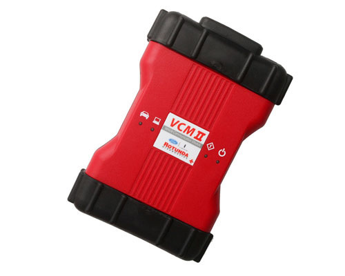

Всем привет! Вот и дошли руки слить простенький мануальчик по изменению конфига блока RCM через VCM-II IDS, например в случае доустановки выключателя деактивации пассажирской подушки безопасности, при отсутствии его ранее. По поводу того, что прикупить и как это поставить, можно спросить у morozov22031980, либо глянуть в его бж, как и что и куда устанавливать, но поверьте что там все очень просто.
Подключаем VCM-II к автомобилю и ноуту, запускаем VCI Manager, коннектимся. Запускаем IDS подключаемся к автомобилю в автоматическом режиме.

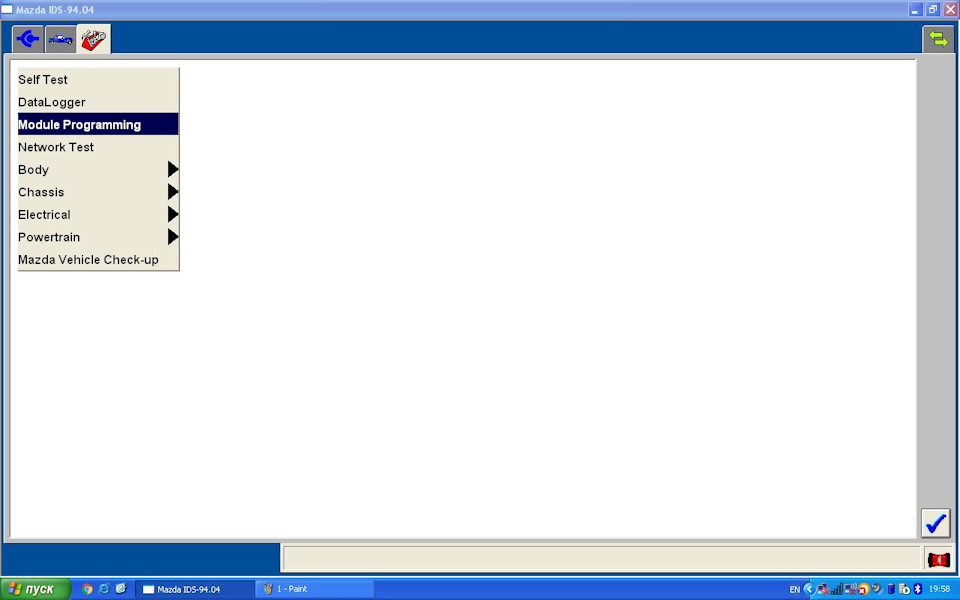

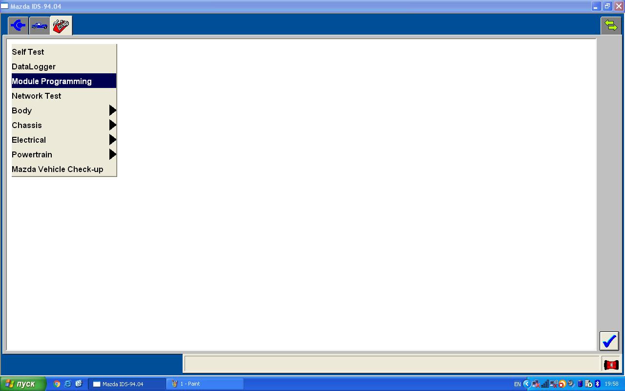

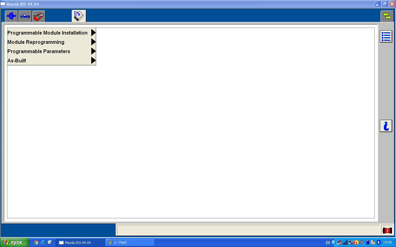

Выбираем Module Programming

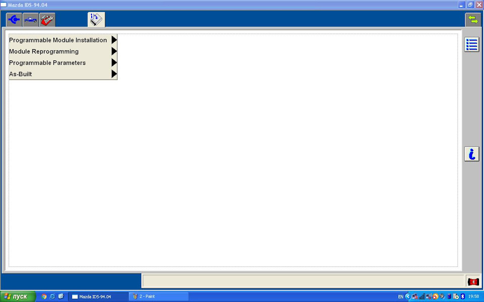

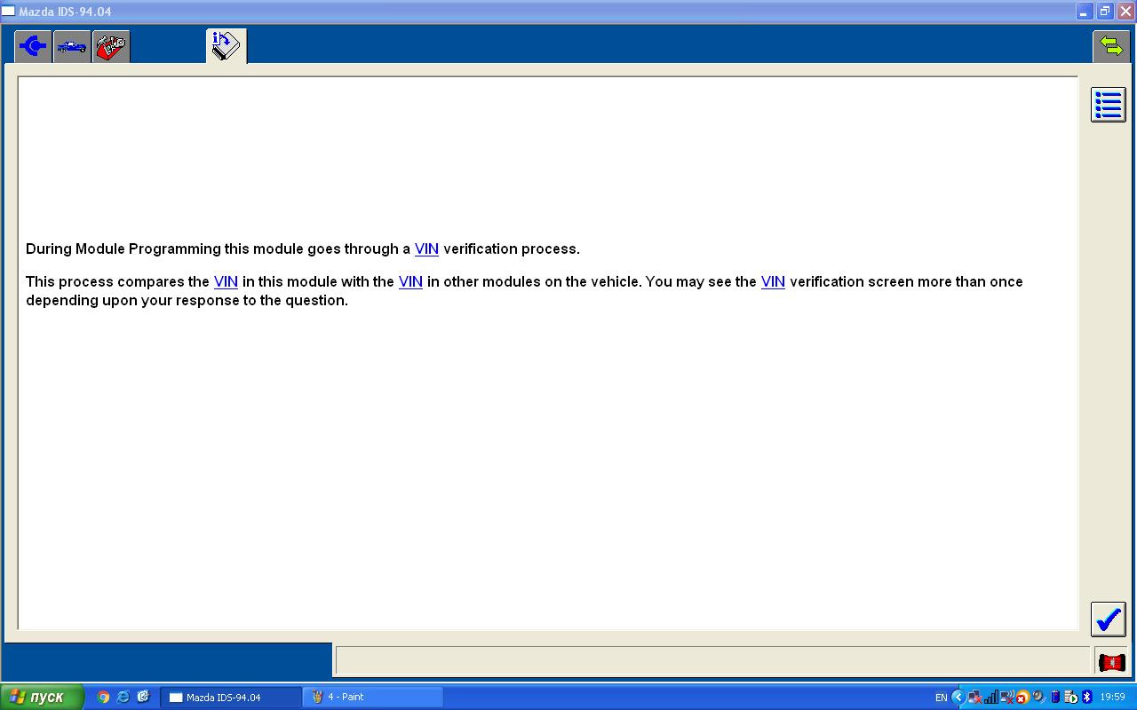

Система задаст вопрос касаемо третьего символа VIN-номера, далее попадаем в след меню)

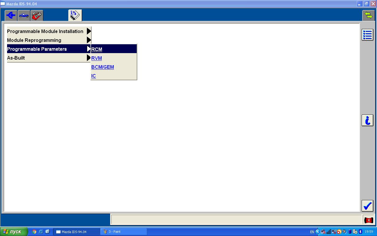

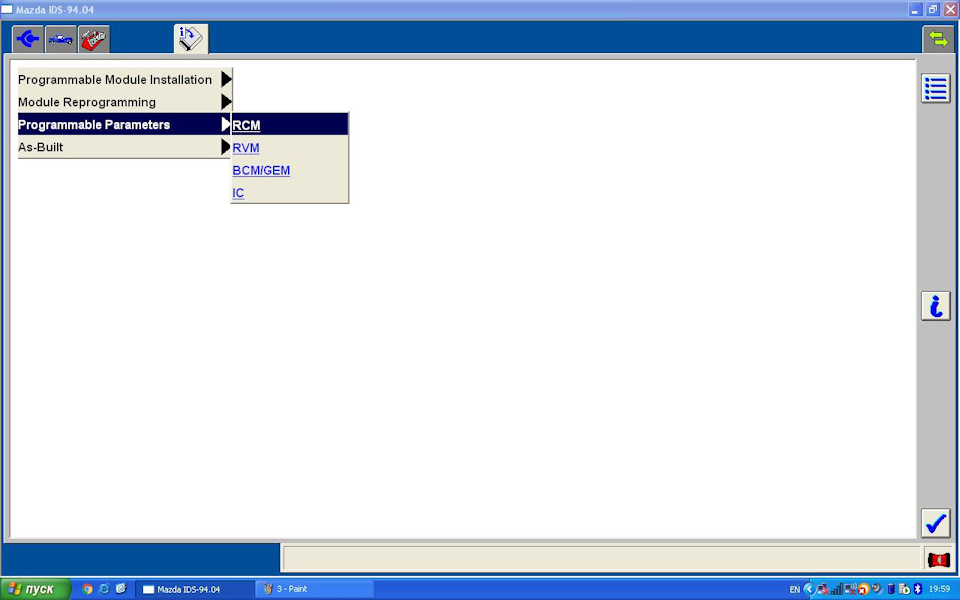

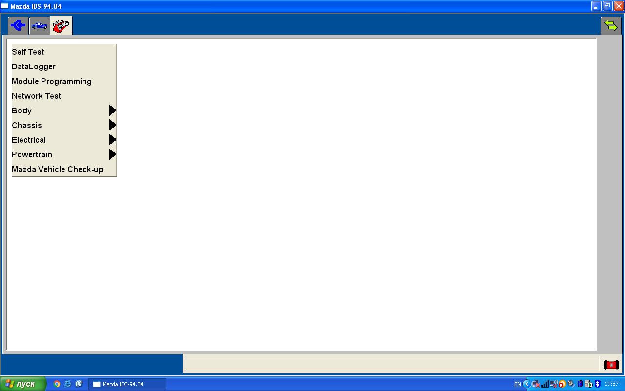

Выбираем Programmable Parameters->RCM
Нажимаем галочку в правом нижнем углу

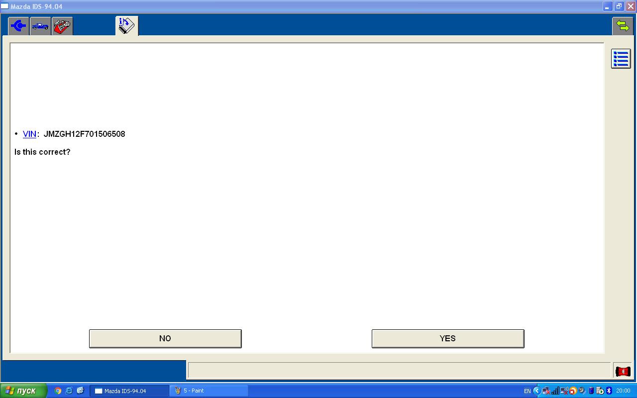

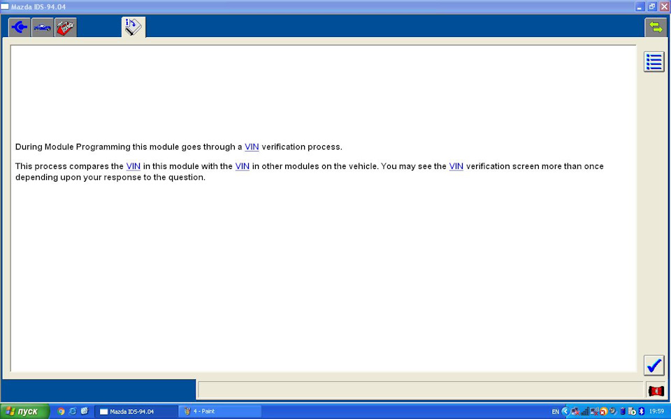

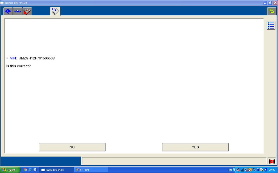

Система еще раз спросит про VIN-номер, соглашаемся в данном случае

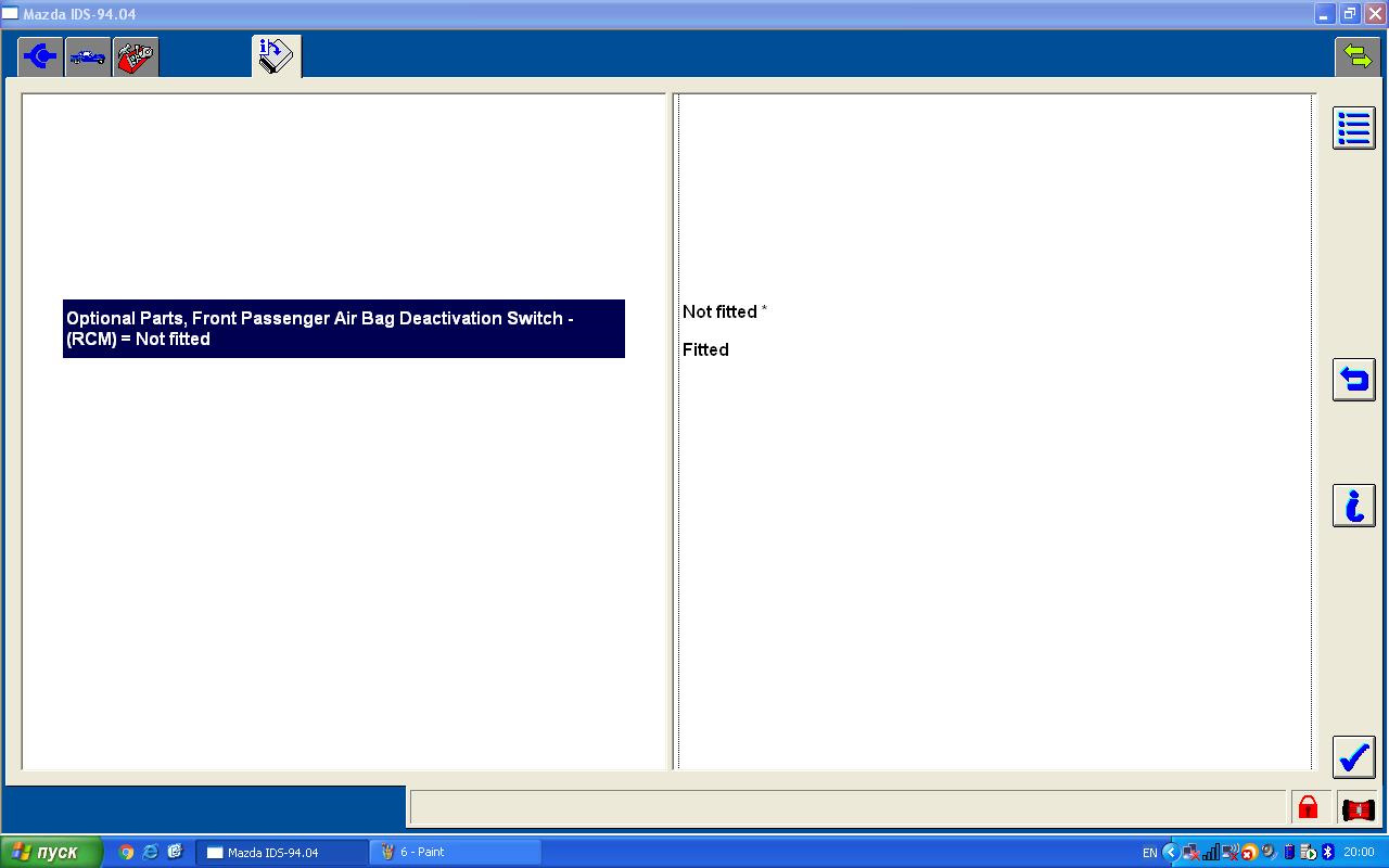

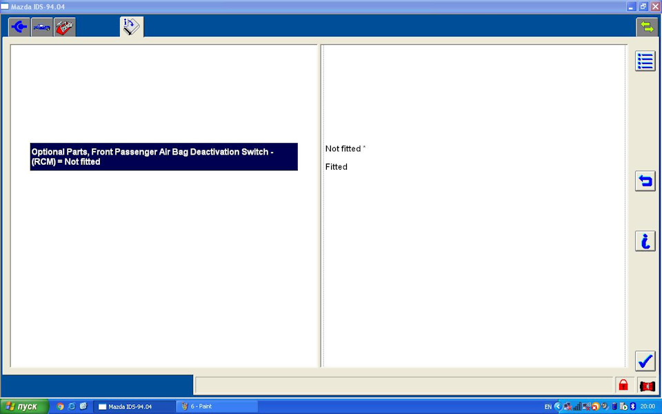

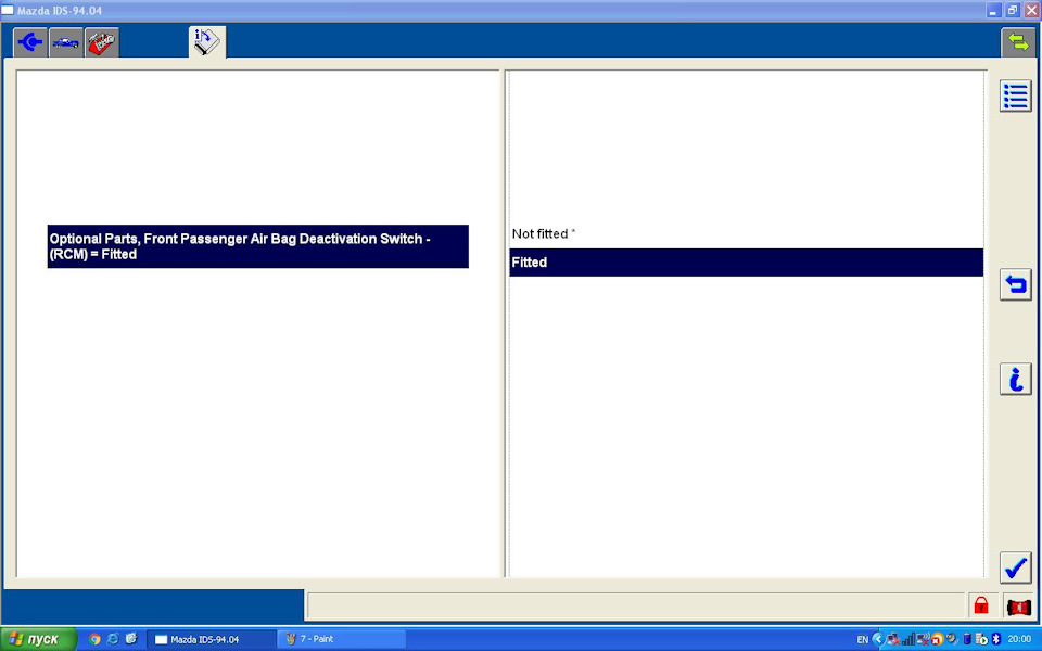

Попадаем в меню выбора комплектации RCM

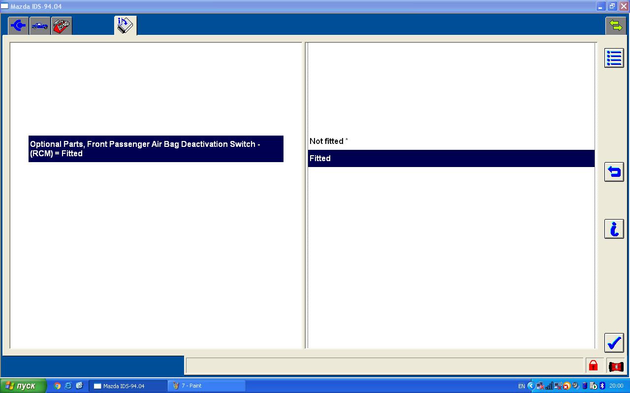

Выбираем Fitted
Нажимаем галочку в правом нижнем углу, несколько раз выключаем/включаем зажигание согласно подсказкам IDS, профит, все как говорится очень просто))
