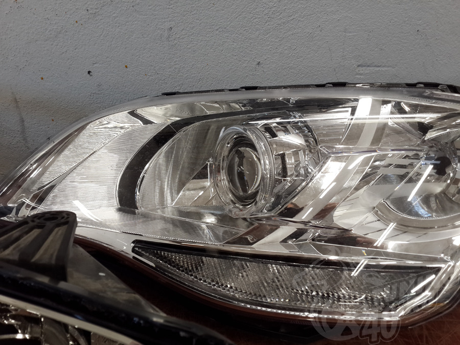

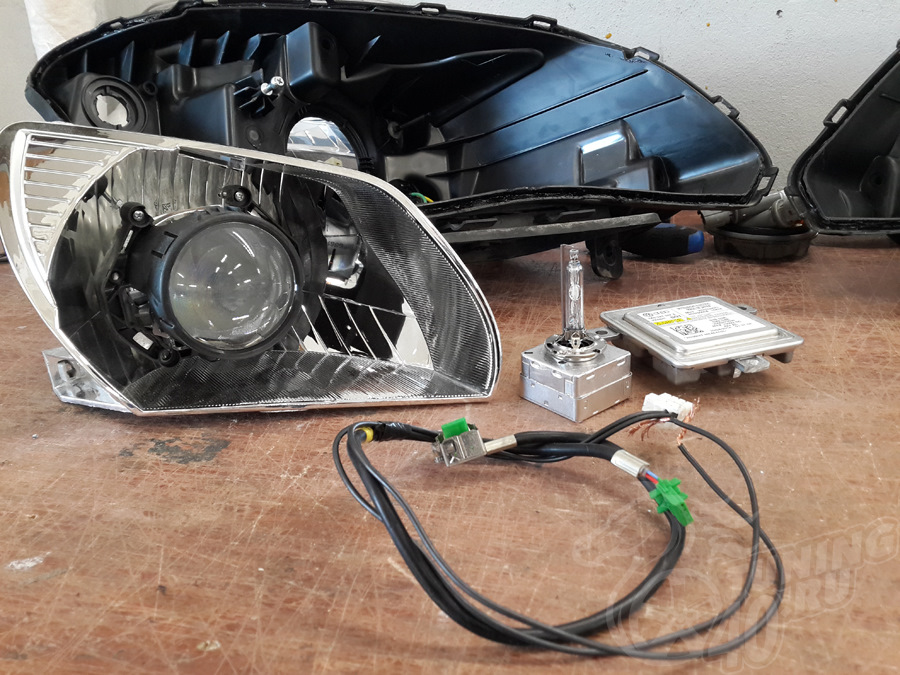

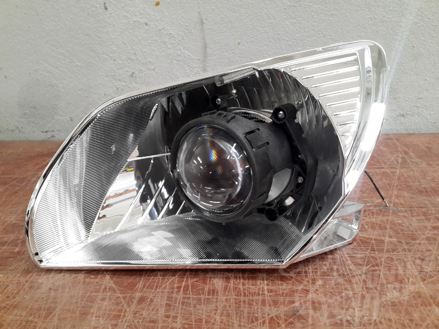

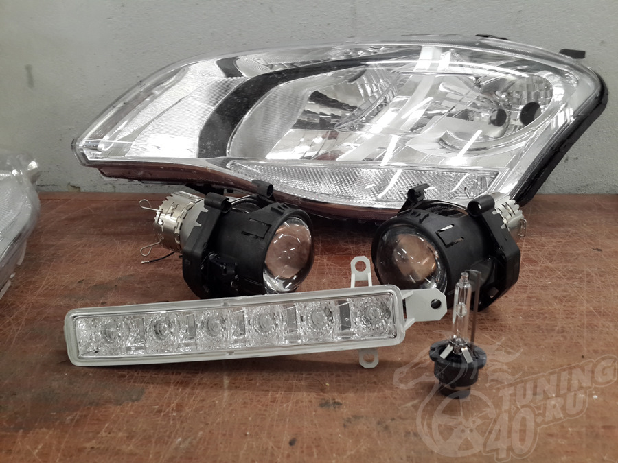

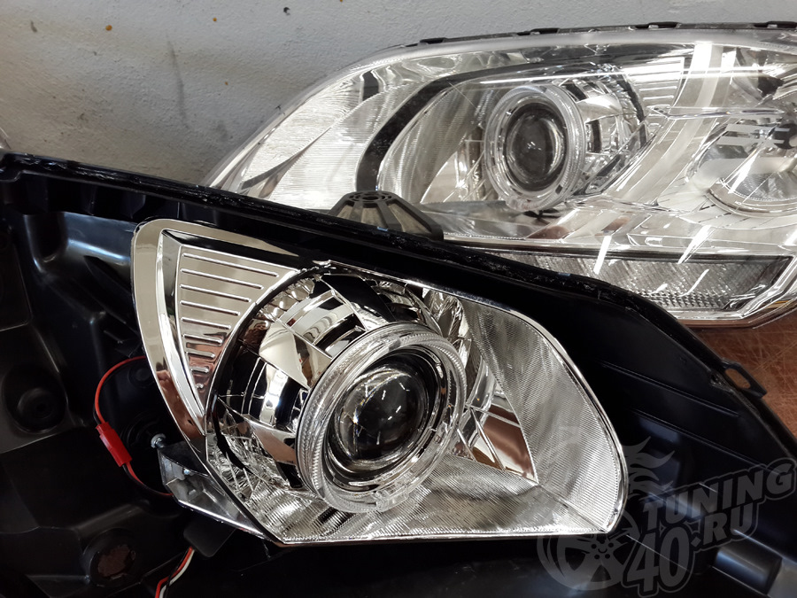

Про Линзы:
Установлены Би-ксеноновые линзы (модули) Hella Inтеmo
Цоколь: D1S, D2S, D3S, D4S
Диаметр линзы: 3 дюйма (2,8)
Страна производитель: Германия
Про Ксенон:
Блоки розжига Mitsubishi Electric 4.0 D3S
Ксеноновые лампы Philips D3S

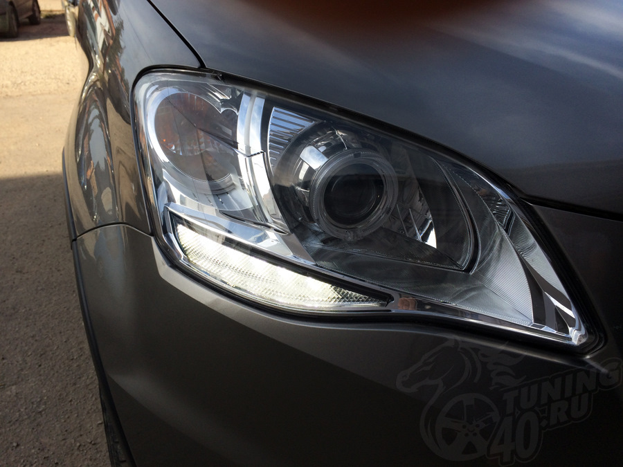

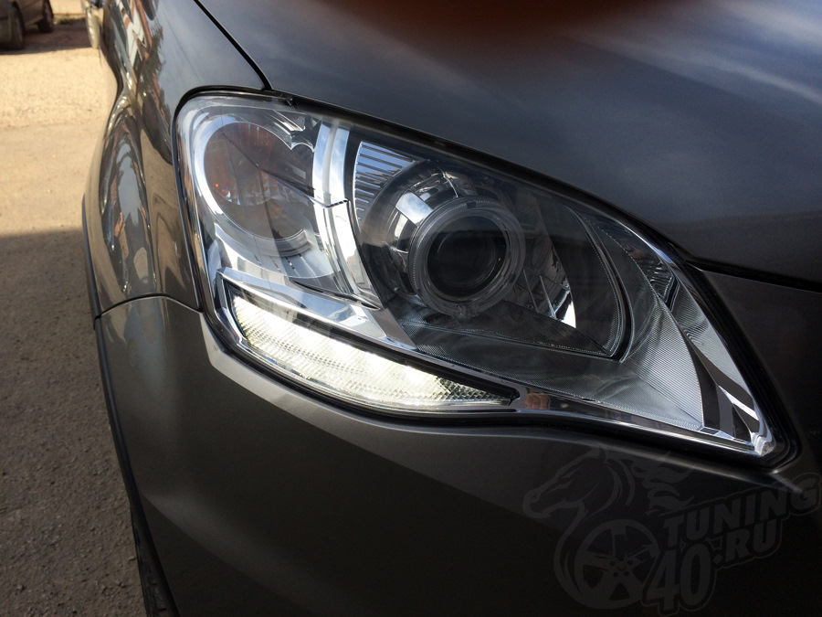

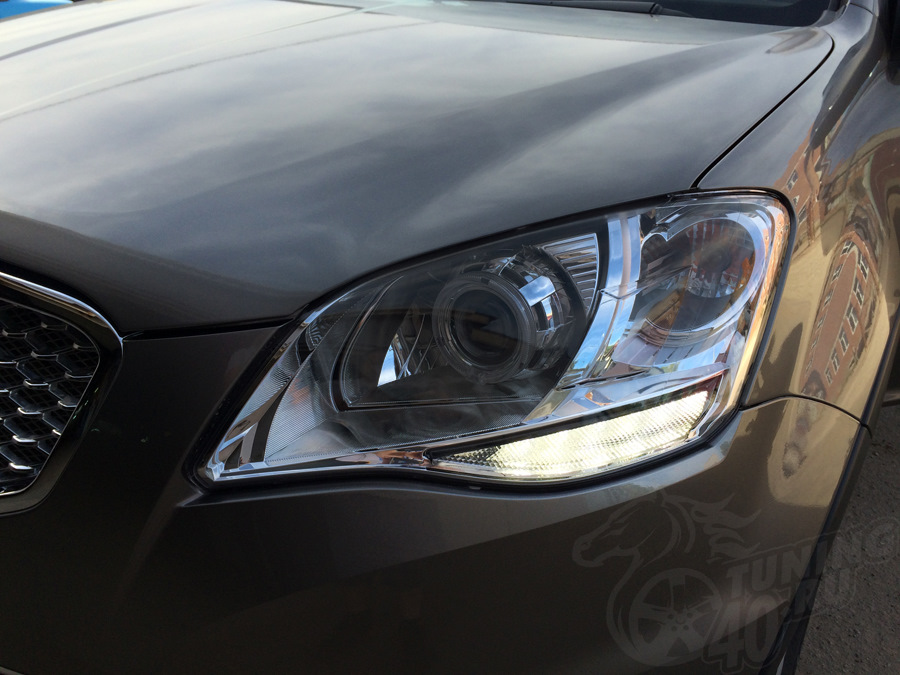

Про ДХО:
Установлены Дневные ходовые огни (DRL): Valeo
Сделано 2 режима работы.
1 автоматическое включение при запуске двигателя.
2 при включении габаритов, работают на 50% (сделано чтоб не слепить встречных водителей)

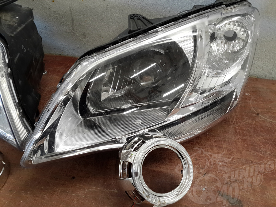

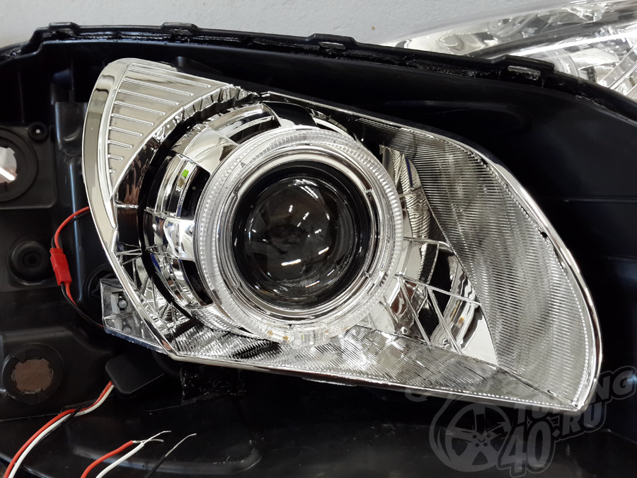

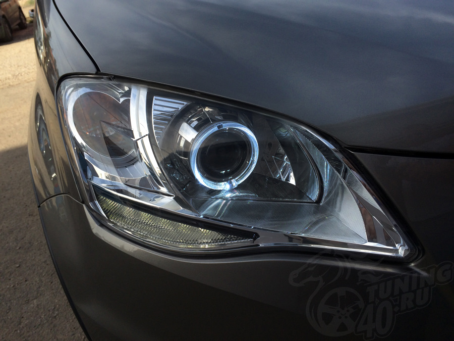

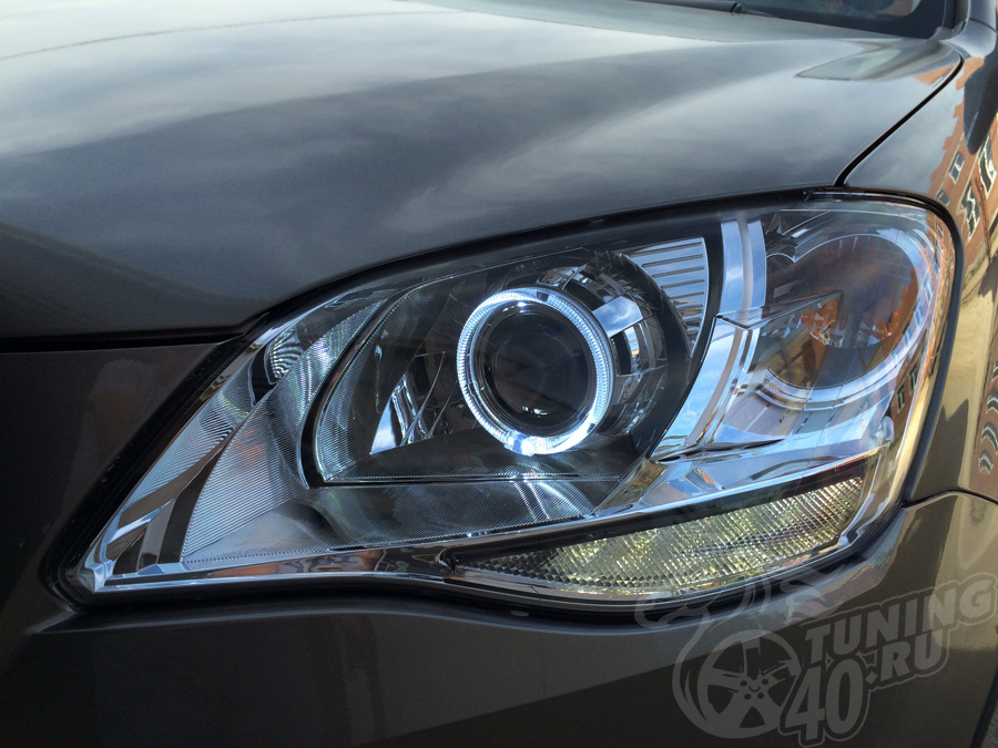

Про "Ангельские глазки":
Установлены Светодиодные Ангельские глазки LED 100MM
Сделано 2 режима работы:
1 автоматическое включение при включении габаритов;
2 при включении ближнего света, работают на 70%
Выбран холодный белый цвет, отличающийся от дхо.

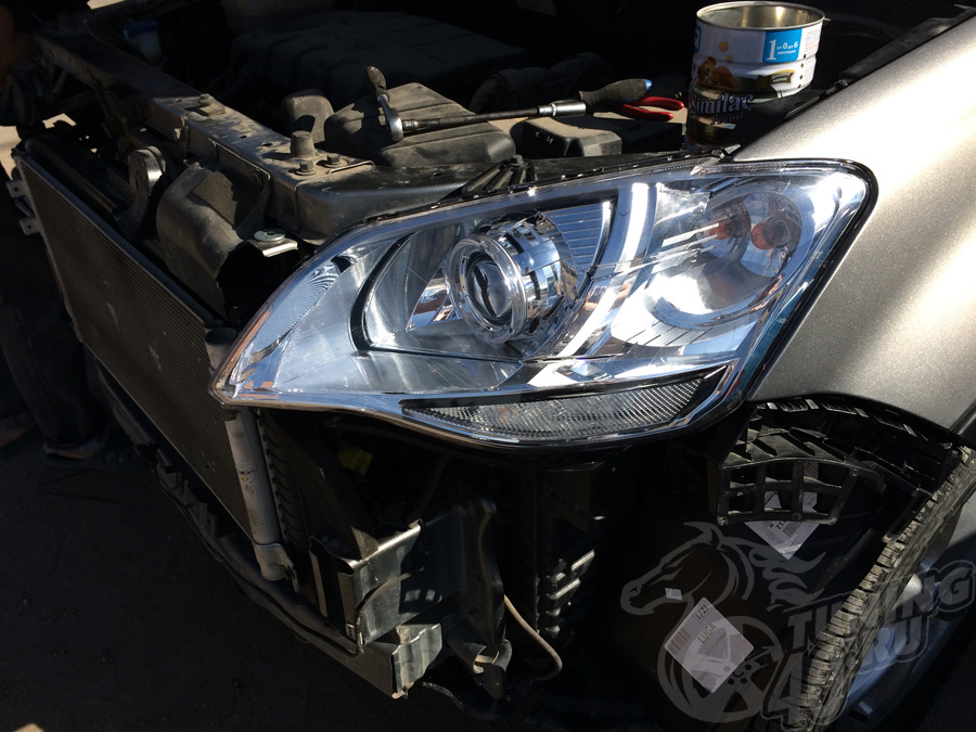

Описание:
Блоки фар – Оригинал
1. Фары на Термогерметике (разбираются нагревом)
2. Проводка стандартная, доработанная
3. Крепление линзы 3 точки (шпильки, болты)

классно!
только как-то мне ангельские глазки не нравятся
когда ж уйдет эта мода на глазки?(((
желание клиента, пытались отговорить
А что плохого в АГ?
плохого нет
конкретно в этом авто, не особо смотрится, тут стоят ДХО
А вы можете сделать чтобы АГ затухали вообще при включении ближнего света?
да
