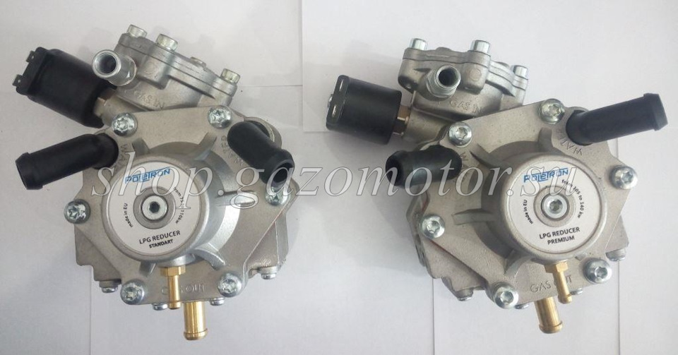

Здравствуйте читатели нашего блога. Сегодня рассмотрим один из новых редукторов представленного на Российском рынке. Продается данный редуктор под брендом POLETRON.
В других странах он известен как редуктор Shark.
Представлен двумя версиями Standart и Premium
Страна происхождения: Польша, завод Alex.

Если разобрать 2 редуктора, то все основные детали как корпуса, крышки включая каналы и т.д. у них одинаковые.
По следующей фотографии можно увидеть, испарительные камеры у редукторов идентичные.
Но пружины регулирующие давление разные.
Т.к. конструктивно редукторы рассчитаны на разную мощность, то пружины на них разные, различаются количеством витков, и толщиной самой пружины. Так же, что не написал выше, у каждого из редукторов свой вход, у первого на 6 мм, у второго что по мощнее на 8 мм.

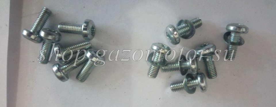

Также при разборе редукторов обратил на очень интересную вещь. У Standart отсутствуют шайбы под винтами, у Premium они есть.

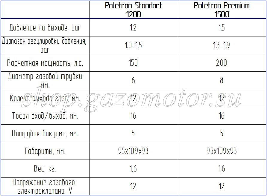

Редуктор Poletron Standart (1200) использовать на двигателях мощностью до 136-140 л.с., вместо заявленных 150.
А редуктор Poletron Premium (1500) использовать на двигателях до 190 л.с., на старых больше объемных моторах которые кушают огого, и мощностью до 190 л.с. лучше использовать более мощные редуктора (свыше 220 л.с.).

Кстати 1200 и 1500 это и есть давление. Еще отличие во входе в редуктор, 6 либо 8 мм.

-Добрый день. Какой посоветуете приобрести редуктор на УАЗ Патриот с мотором ЗМЗ 409 2,7л 130л.с. Сейчас стоит OMVL CPR на 110кВт, магистраль пластик Ф6мм, под нагрузкой проваливает давление до 0,7-0,5.
Полетрон Премиум 1500.
Томасетто Антартик нового образца АТ13.
И магистраль должна быть 8 мм.

Здравствуйте! Я так понимаю Alex Shark 1500 и POLETRON 1500 это одно и тоже изделие, только под разными брендами?
Все верно
Имеет ли смысл ставить премиум на двигатель с 115лс и 1.8 обьемом? В планах конечно потом поставить на 130 2.0. Просто смотрю разница в выходящем давлении разная
Давление регулируется. Просто диапазон регулировки разный.
То есть будет работать и на меньшем моторе с запасом редуктор
Конечно будет
Редуктор Poletron 1200, перестал держать ЭМК, травит газ на закрытую. Как лечить?
Замена клапана или ставится отдельный ЭМК перед редуктором.
Эти клапаны отдельно в продаже есть?
Встречались
У вас в продаже есть? Или от другого редуктора подходит?
У нас пока в продаже нету.
От другого редуктора не подойдет.
Поставьте перед редуктором ЭМК.
как этот редуктор давление держит?
выбираю между ним и кме
Замечательно. Если на ваш авто, то нареканий не будет ни когда.
на сколько реально просаживается давление? и какое рабочее у него?
Максимум на 0.1. Давление ругулируется винтом. От 1.0 до 1.6.

Нужна помощь.Прошло 3 года после установки решил заменить комплект редуктора.Купил полный комплект, со всеми резинками.Заменил.Возникла проблема, при резком нажатии на "газ" переключалось на бенз. автоматом.Съездил к установщикам, поменяли настройки, сделали как буд-то у меня полный баллон с газом и не переключалось на бенз автоматом, только в ручную. Когда заканчивался газ в баллоне машина не тянула и переключалось сам на бенз., при резком нажатии не переходило на бенз.-всё устраивало. Месяц назад решил вернутся к заводским настройкам. Установщик сделал как я хотел. На след.день опять та же капитель, при резком нажатии переходит на бенз., ездил к установщикам ещё 3 раза, пытались менять давление чтобы работало нормально и переходило автоматом.Сразу все было норм.но после стоянки с горячем двигателем до 50-60 град., машина при переходе на газ глохла и работала не стабильно. Поехал к установщикам и вернули как было( типо полный балон и переход в ручную на газ), как я понял поднял давление с 650 до 1200, услышал от него, может что путают.
Сетовал на то что маленькое давление на редуктора и надо бы поднять его регулировочным винтом.Но время было к закрытию сервиса и не смогли добраться до него-редуктора.Покурил форумы и понял что надо выкрутить регулировочный винт, ослабив пружину.Но на сколько витков открутить?Да и поняли что новая диафрагма более толще и жёстче и по этому низкое давление. Если не поможет то поставлю старую оригинальную диафрагму.И при таких настройках стала нагреваться медная трубка м\у эл.клапаном и редуктором и иногда проблемной переходит на газ когда после небольшой стоянки ( 60 град. на редукторе).Предполагаю что в ней газ переходит в паровую фазу и возникает пробка, да ещё и мембрана не сразу открывается как я понял.5 мин поработает на холостом и опять холодная трубка.Фильтра чистые, оба.
Прошу совета.
Редуктор правильно перебрали?
Да, как разобрал так и собрал.
Долго парился со штоком на диафрагме.Не мог защелкнуть его на рычажке клапана.Мешала пластиковая тарелка с отверстием.Пришлось взять длинную зубочистку и через это отверстие толкнуть рычажок чтоб он защелкнулся на штоке.Я правда не понял для этого или нет дырка в пластиковой тарелке. А принципиально куда будет смотреть, в какую сторону, отверстие в пластиковой крышке? Если оно будет перевёрнутой на 180°?
Внимательно статью перечитайте. Тут об этом написано
Я понимаю что дырка должна смотреть на выходной штуцер.
Возникает вопрос к специалисту:
1)Какие последствия будет если она будет смотреть в противоположную сторону.
2) Как повысить давление на редукторе? Надо откручивать регулировочный винт?
3) Почему нагревается медная трубка м\у эл.магн. клапаном и редуктором?
1. Не правильно будет работать редуктор. Не так давление будет регулировать.
2. Лучше всего регулировать через ПК а не на абум.
3. Теплопередача от редуктора идет. Ни чего странного.
