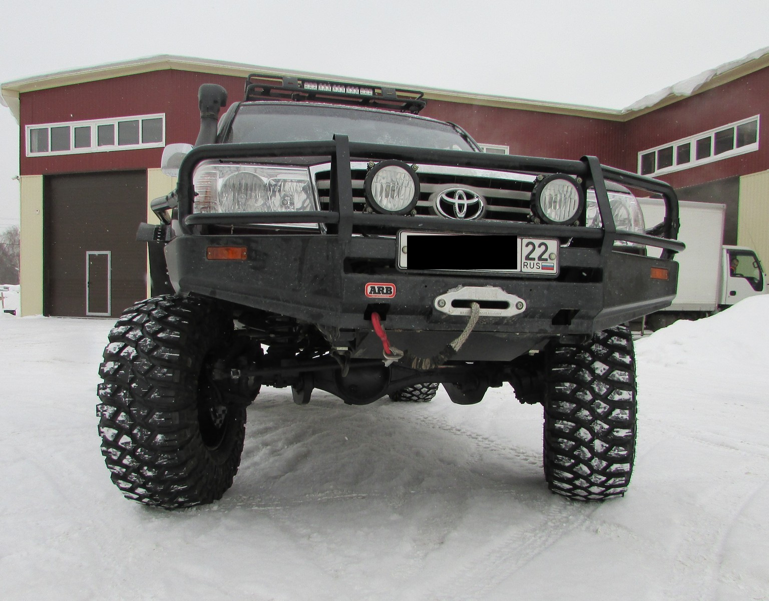

Данные мосты имеют возможность коррекции понижения, как заменой пар в ЦР, так и в самих КР. На данных ТЛК, общее понижение мостов 5.4, колёса 37-38 дюймов. Понижение между КР и ЦР, подобраны для скоростных пробегов, при больших перегонах, то есть вариант для экспедиционников. Шестерни КР косозубые, есть центральная подкачка, под штатную подвеску и карданы. Поворотные кулаки с грузовика, угол шкворней, оказался близок к штатному. Из сложностей при установке, переделка штатной рулевой тяги.
Стоимость портальных мотов ПМ-250, под подвеску ТЛК-105, от 400000 до 450000р., можем укомплектовать не только дисковыми тормозами, включая задние под ручник, но и колёсными дисками, с большим плюсом, в которых утопают КР мостов и как видите по фото, смотрится всё гармонично.

На первом фото скольки дюймовые колеса ?
37дюймов

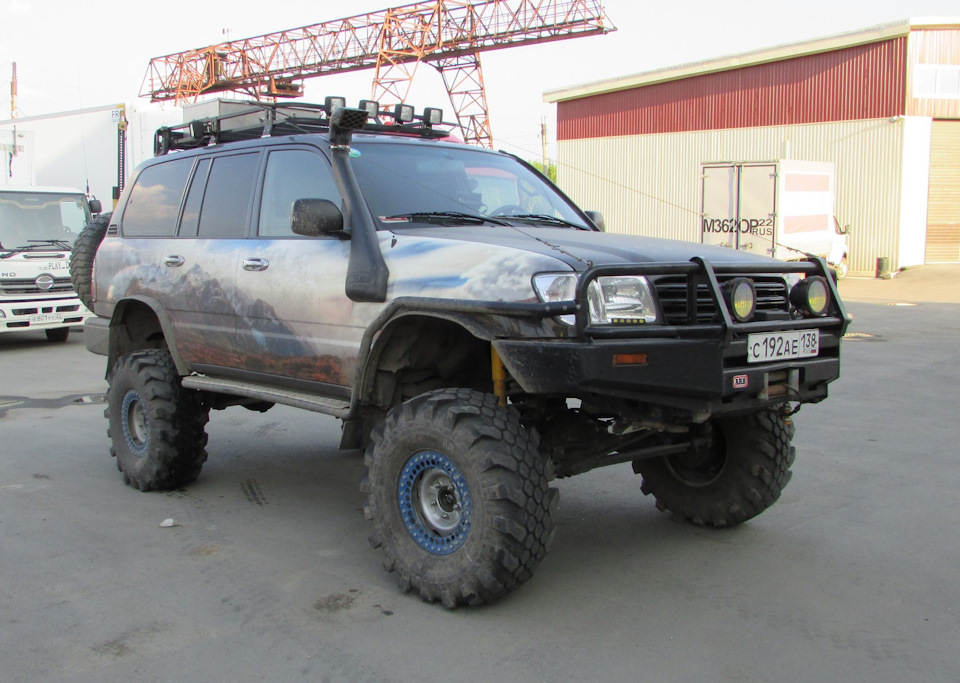

Разместили фото ещё одного ТЛК-105 на наших порталах, итого их представлено на фото 3, ещё 2 скоро добавим.

А что за диски на этих 195ках?
На 105? Штамповки-разварки, с вылетом в большой плюс, что бы КР утопали и под широкую резину подходили. Можно штамповки использовать как доноры штатные крузаковские, на фото от УАЗ Патриот или Соболя .

А диаметр какой? 16?
R-16.
