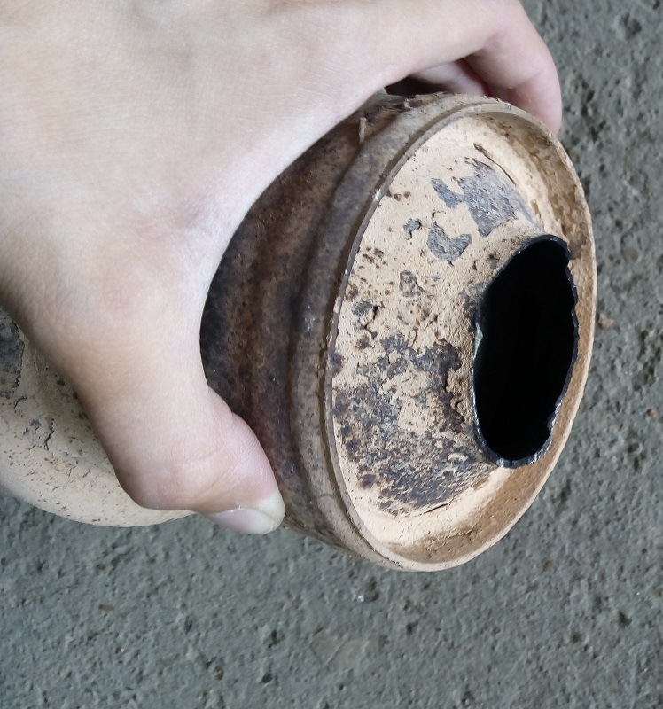

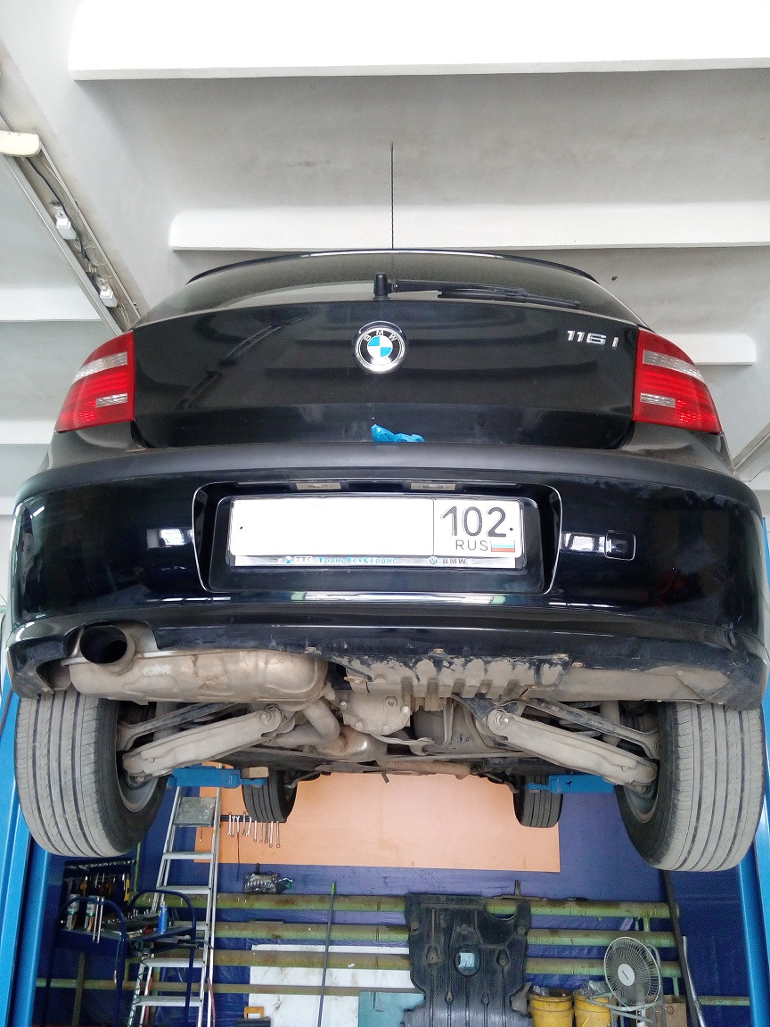

Обратился клиент на BMW 116i с жалобами на второй датчик кислорода(лямбдазонд от 4500р неоригинал) и ошибки по катализатору.
Диагностика подтвердила — поднимаем машину и приступаем к разбору.

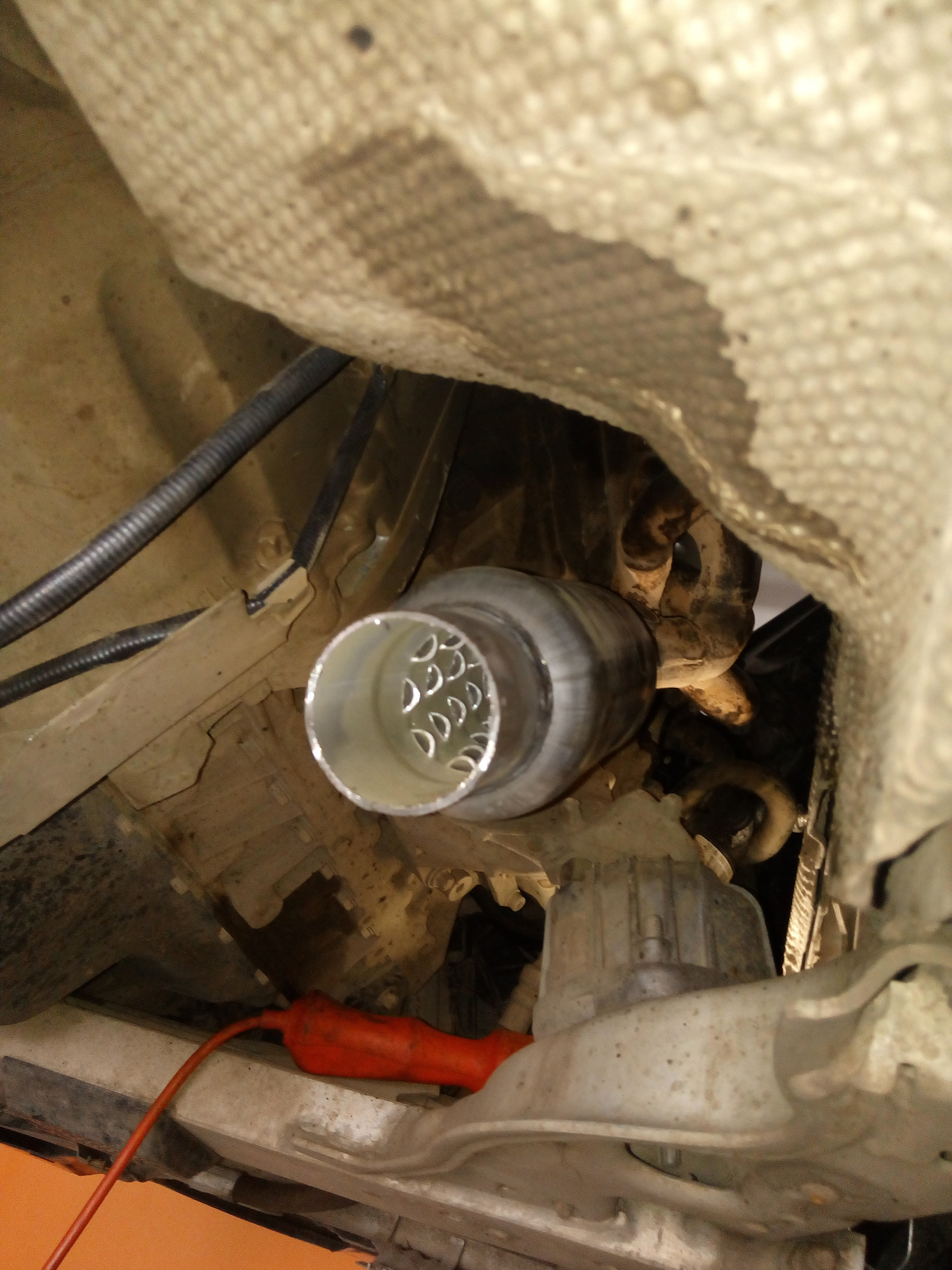

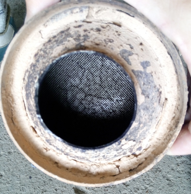

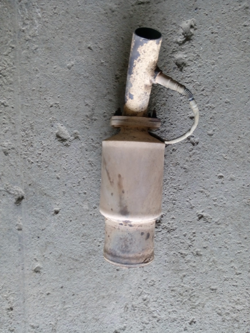

Начинаем разбирать выхлоп и откручивать приемную трубу — а там картина маслом. Пробег большой и катализатор забит и спекся напрочь. Хозяин продолжал ездить и труба треснула на входе, а позднее просто отгнила.
Подогнали пламегаситель самого маленького размера, который только был в наличии. Оставлять пустую "банку" от катализатора нельзя — будет неприятно звенеть, т.к. форма у этой банки очень способствует "звону" и резонирует довольно сильно.

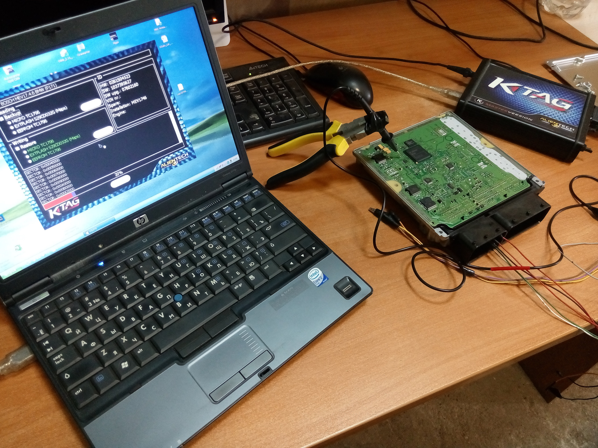

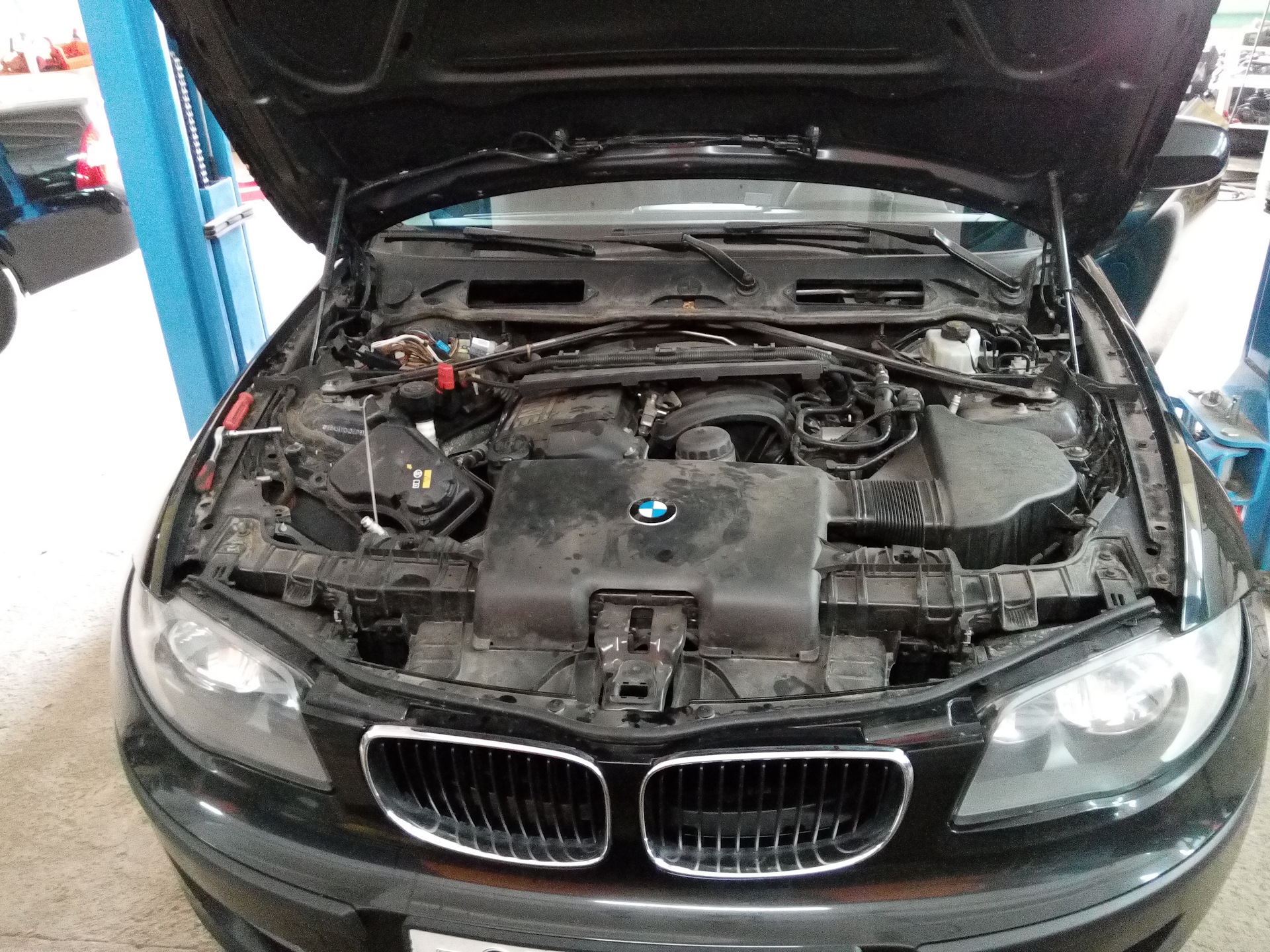

Пока идет обварка коллектора на верстаке, снимаем мозги и заливаем программу. Помимо отключения контроля катализатора и возможности полного удаления второго датчика кислорода, в программе очень много изменений направленных на улучшение разгонной динамики, тяговитости и эластичности двигателя. Конечно прибавка не большая, но хорошо ощутимая с первой поездки (при условии исправности автомобиля).
Программа APC ADACT, автор Александр Бразговский.
Напоминаю, что на все оригинальные программы APC выдается сертификат с возможностью проверки онлайн. Именно он является гарантией того, что Вам заливают настоящую авторскую прошивку последней актуальной версии, а так же гарантией того что программа имеет полную гарантийную поддержку авторов разработчиков.

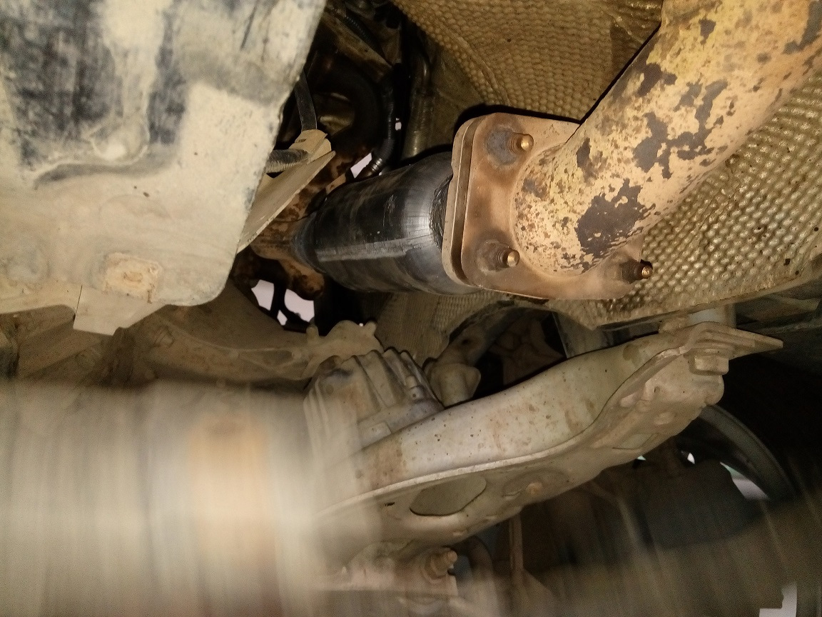

Все обварено, прокладки поменяны — можно ехать.
