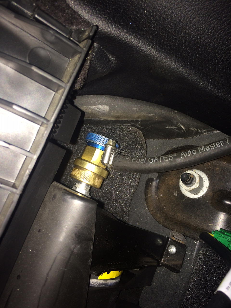

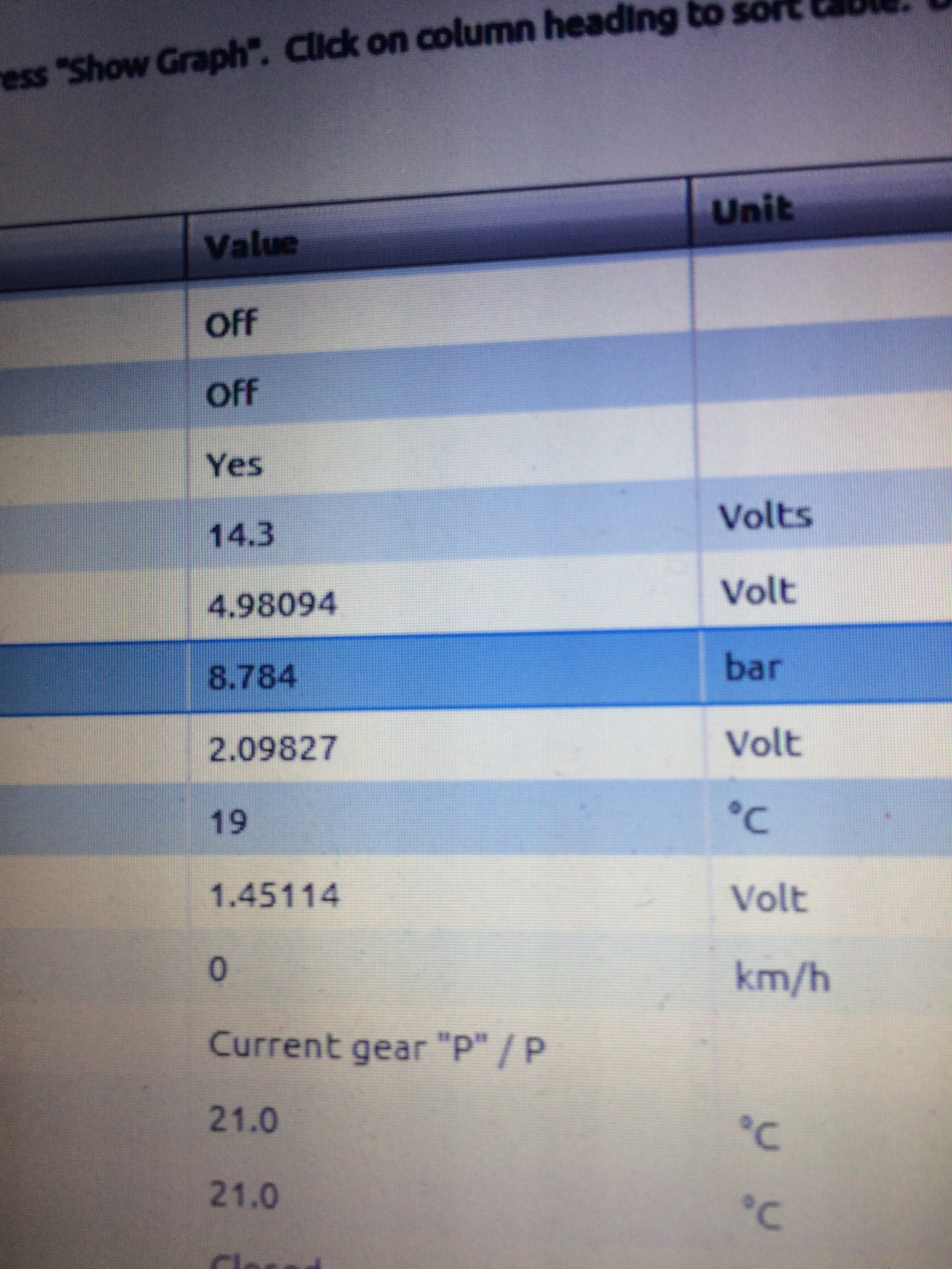

Мы возобновили услугу по закачке системы пневмоподвески азотом. Заправка азотом ПРЕДУСМОТРЕНА заводом изготовителем. Отсутствие азота в системе подкачки приводит к образованию конденсата и повышенной нагрузкой на насос. Тема особенно актуальна для JEEP и малой части владельцев RAM с пневмой.
Контроль производится механическими манометром и дополнительно контролируется с помощью сканера.

Смешно, вы хоть представляете какой толщины стенка рессивера, и у вас на манометрах явно такого давления нет, максимум 12 бар модет быть в штатной системе, возможно, учитывая объем пневмо баллонов и рессивера да и поюс разница заполняемого объема рессивера между 4 пневмо баллонами вы должны в рессивер качать под давлением не меньше 185 бар, закачка азота в пневмо баллон как слону драбина. Вы хоть раз видели компрессор который будет закачивать на 185 бар, он больше туарега.
Итог пневмосистема спускает давление воздуха в атмосферу, а при закачке те подъеме с низа в вверх берет воздух с атмосферы.
Спасибо, это конечно опечатка, речь про PSI, поправил.
Ну и так для общего понимания. Для замкнутой системы суммарный объем баллонов на максимальном давлении должен равняться практически объему рессивера, тогда нахождение азота в системе обосновано, как я помню объем рессивера на штатной системе 5л, 185 psi это где-то 12.7 бар, пневмо баллоны каждый по 5-7 литров. Пример у меня нештатная система, объем рессиверов 20 л и давление в рессивере 11 бар, подъем с 0 до максимума это до давления 9 бар перед и 7,5 бара зад еле еле хватает, плюс компрессор на штатной системе должен работат по идее как перегоняющий и подушек в рессивер, но когда при мне меняли положение из 2 в 1 я не слышал работу компрессора, а слышал толька спуск воздуха в атмосферу, а вот при подъеме, рывками, было слышно как компрессор подбивает рессивер, в таком случае азот бесполезен, так как идет постоянная подбивка рессивера из атмосферы, может я не прав, пожаллуйста расскажите в чем?
"Для замкнутой системы суммарный объем баллонов на максимальном давлении должен равняться практически объему рессивера" это не верно, объем ресивера равен кол-ву газа между минимальным и максимальным давлением в баллонах. Нужно считать не от 0, а где-то от 5-6 бар. А недостающее до 12 бар это и есть объем ресивера.

Не подскажите какое давление в исправной системе должно быть? (в ресивере)
среднее около 185 psi
