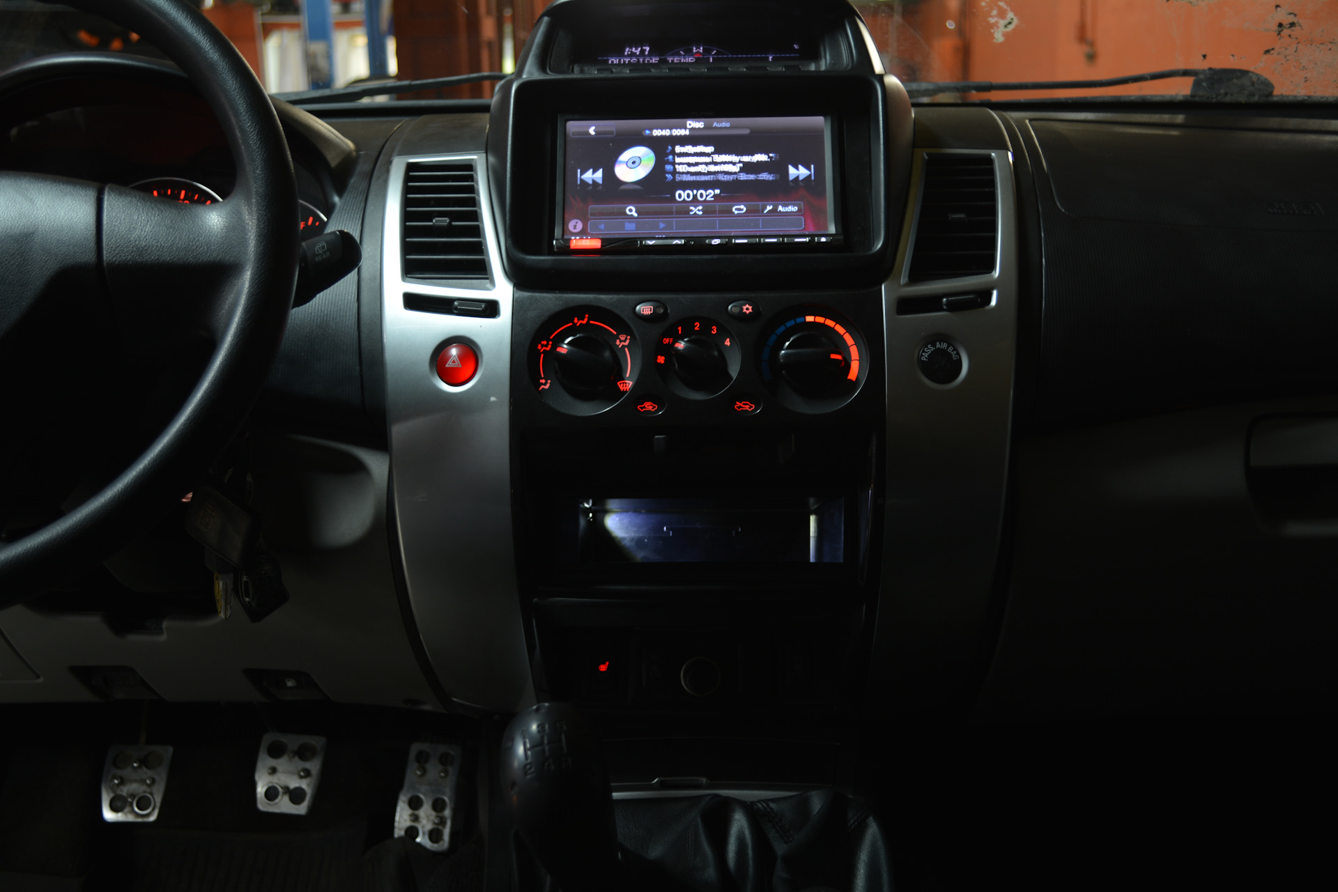

Купил человек Mitsubishi Pajero Sport, аж 4 года назад. Захотел поставить хорошую музыку, а 2 дина не лезет. Решил человек, что бортовой компьютер нужно убрать вниз (в то время двухэтажных консолей не было). Решил, надо делать. Кто лучше всех знает машину, кто всегда говорит, что у нас самое высокое качество? Конечно! Официальный дилер!
Приехал человек и молвит:
-"Можно БК перенести вниз, вместо перчаточного ящика?"
-"Можно!" Говорит уверенно приемщик и забирает машину у клиента. Забирает машину без предварительного плана работ, без уточнений, как они будут делать, что они будут делать и т.д. Сказали: — "Не очкуй. Тыщу раз так делали!" В рем. зону, где проводились работы не пускали. Все работы выполнили, компьютер перенесли. Внешне выглядит не плохо, жаль, за давностью лет нет фото. Но это не важно.
Человек, счастливый уезжает на установку музыки в освободившееся место. Музыку поставили. Все хорошо, все задумки в жизнь воплотили.

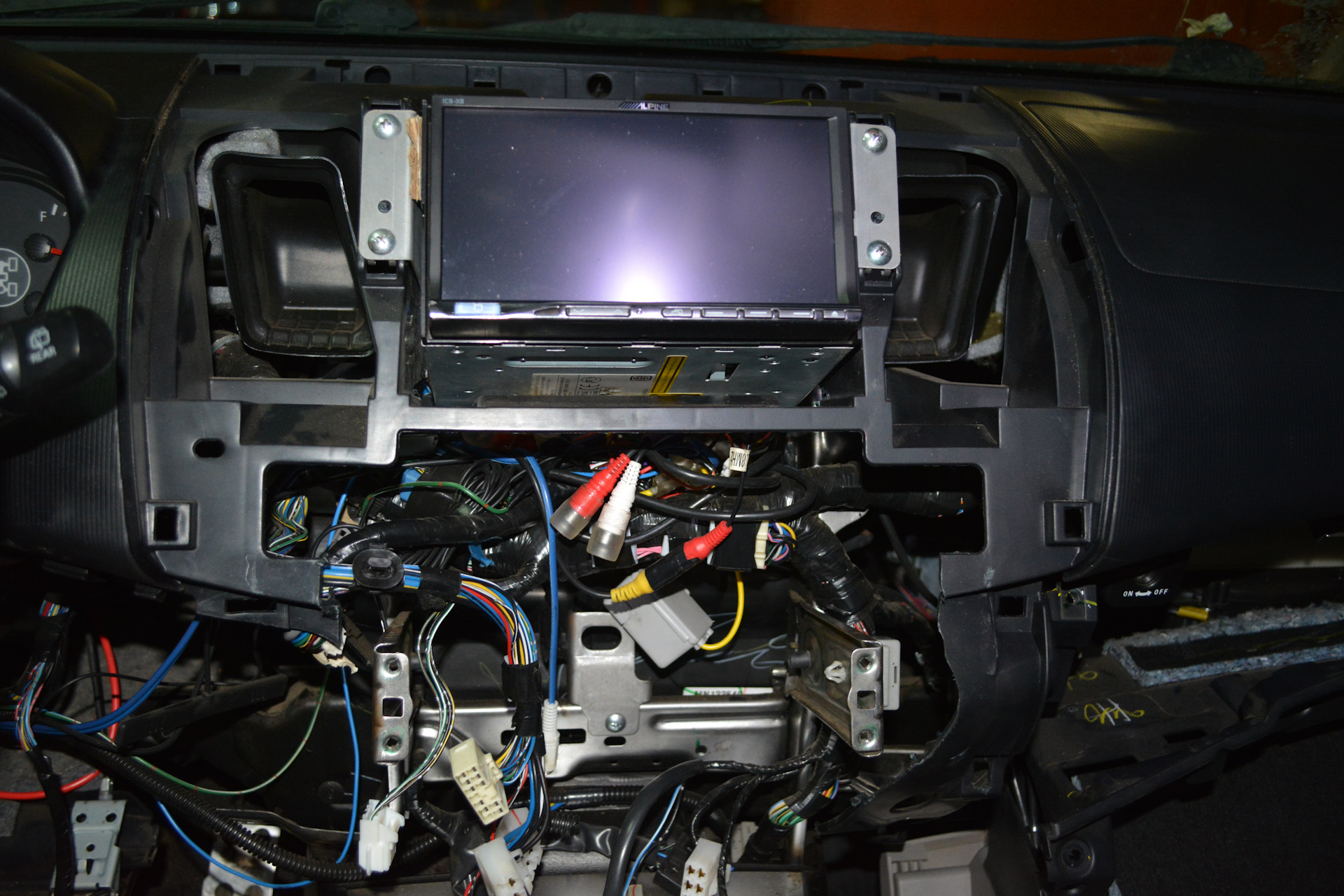

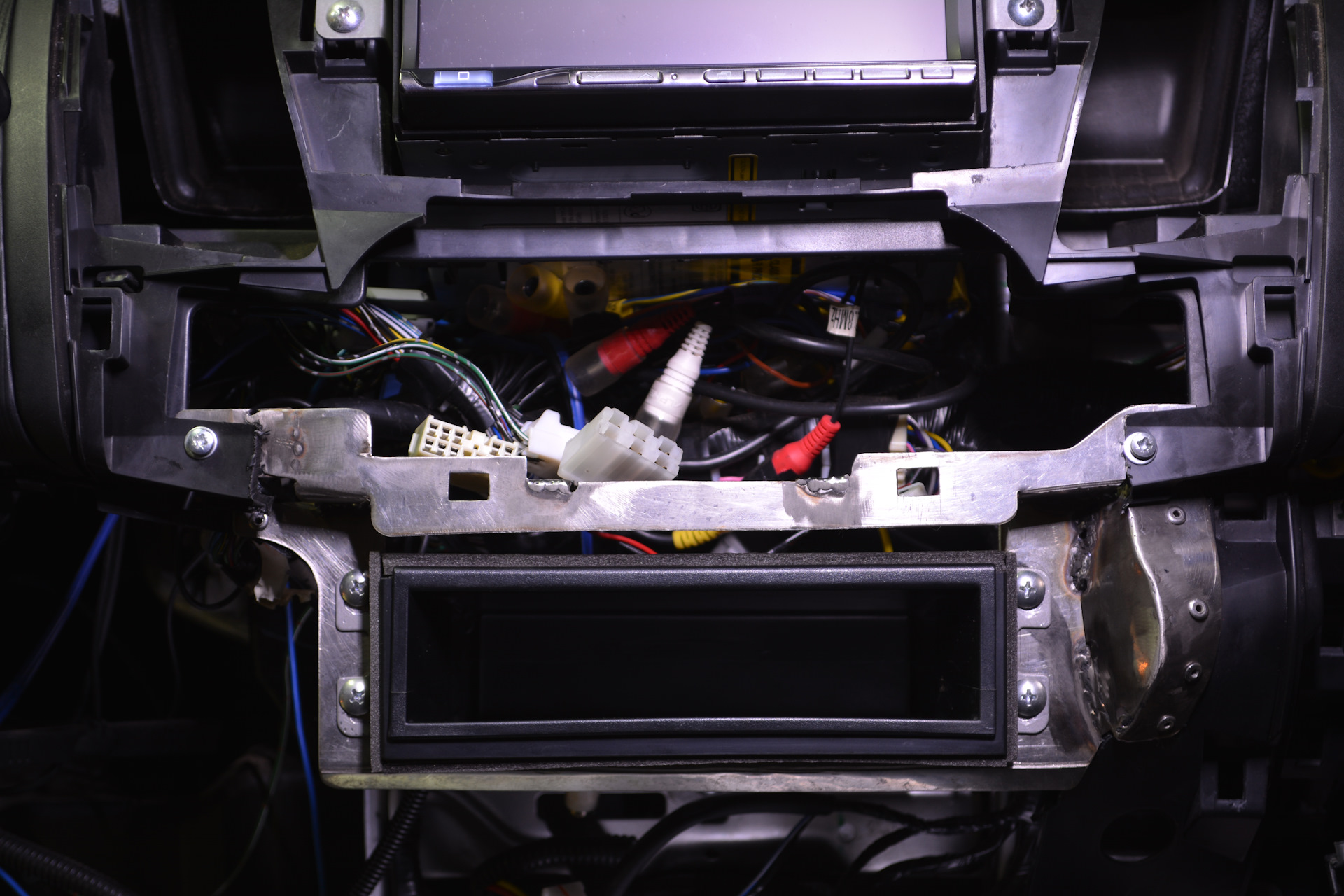

По приезду в мастерскую, пытливый ум решил, что надо изучить природу, столь свободного поведения панели. Средняя консоль, в минимальной комплектации очень трудно разбирается, тросики печки держат. Через дырочки, которые смог расковырять, увидел, что там, что-то не ладно, но что именно не понятно.
Владельцу рассказал об увиденном. Дядька он шибутной, печалиться не стал, сказал: — "херня". Пару уголков посадить на саморезы и будет все, как новое. Между делом упомянул плохим словом дилера. При колхозить уголки для поддержки панели предложил человек мне, я повертел его мысль у себя в голове, по примерял все на машину. Отказался от затеи с уголками, убедил человека, что необходимо все разобрать, а потом же смотреть, какой уголок и куда крепить. Хотя я уже догадывался, что там пи…ц, но из тактичности, в слух не озвучил.
Прошло время…

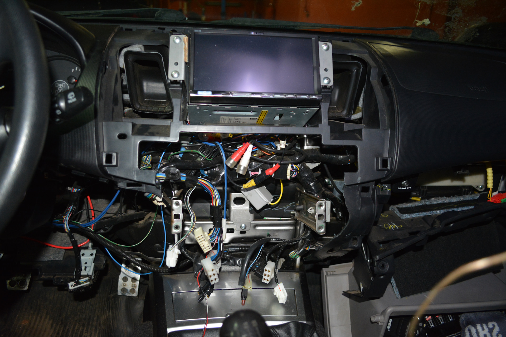

У меня в мастерской появился другой авто Mitsubishi Pajero Sport и я его разобрал до голого состояния. О! Самое время забрать в работу машину со странной, живой панелью. Очень удобно, глядя на эталон, искать отличия у другого…

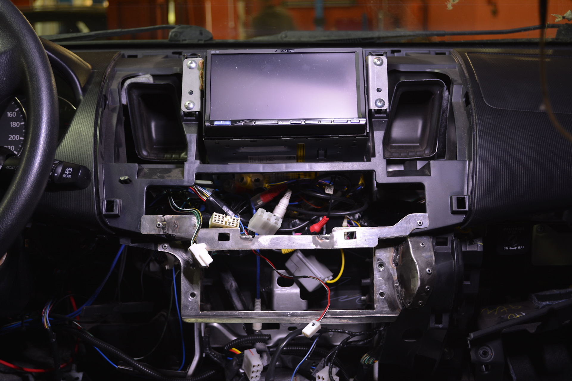

Разбираю… разбираю… тросики от печки даже все извлек… Снял основную бороду. Иб…ть копать!
Куска панели нет! Просто нет! На х е р выпилена! Выпилен центр панели, центр, который крепится к кузову, дает жесткость, просто, на х е р, ОТПИЛИЛИ! Когда переносили Бортовой компьютер, он у них немного, видимо не влез, и чтобы было все ЗБС, мастер, который переносил БК, мастер, который трудится/трудился у ОД! На х е р отпилил кусок панели. Зато, БК встал на новое место, на клей и без проблем! Все, дело сделано. Занавес. Деньги в кассу.
Вернувшись в себя от увиденного нужно, что-то делать. Какие тут, уголки крутить, куда их крутить… Тут новая панель нужна, новая промежуточная пластмасса, и новая центральная консоль (где все крутилки и вертелки).
Да, да! И она была перепилена, очень смелым мастером. Экзист скал, что все новое будет вам за ровных 50 000 руб. Не поленился узнать, каких маленьких денег будет стоить снять/установить всю панель у дилера. Еще ровных 50 000 руб. Смелый мастер двумя движениями болгарки добавил к цене машины сотку денег. Аплодисменты!

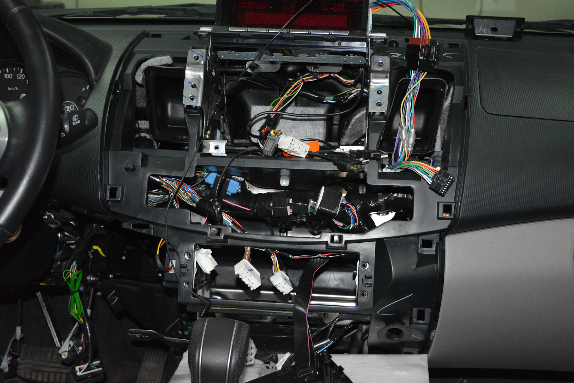

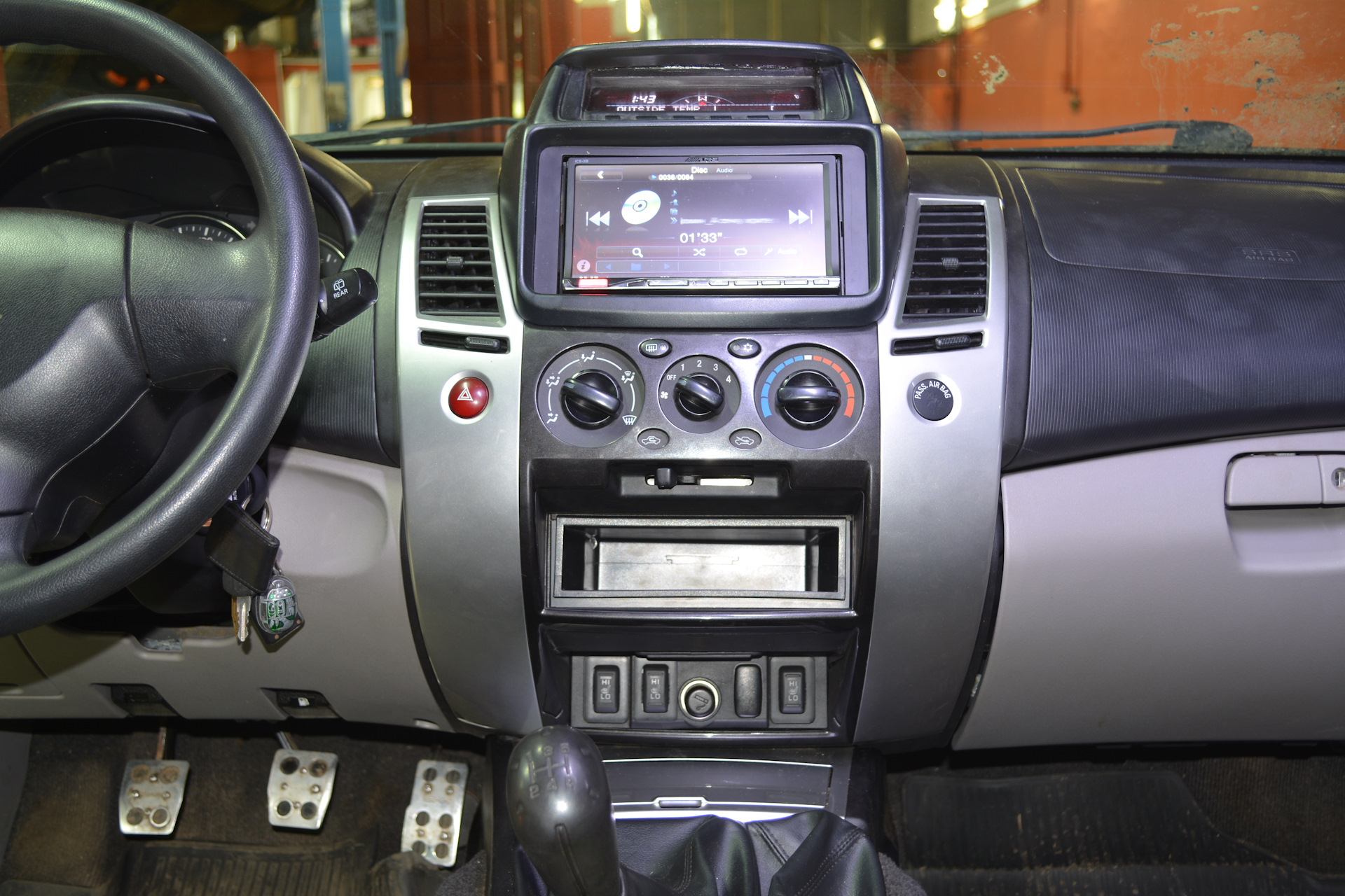

2 дня я думал, фантазировал и уже на третий день взялся за инструмент и начал делать, сам не понимая, что из этого получится и каков будет результат.

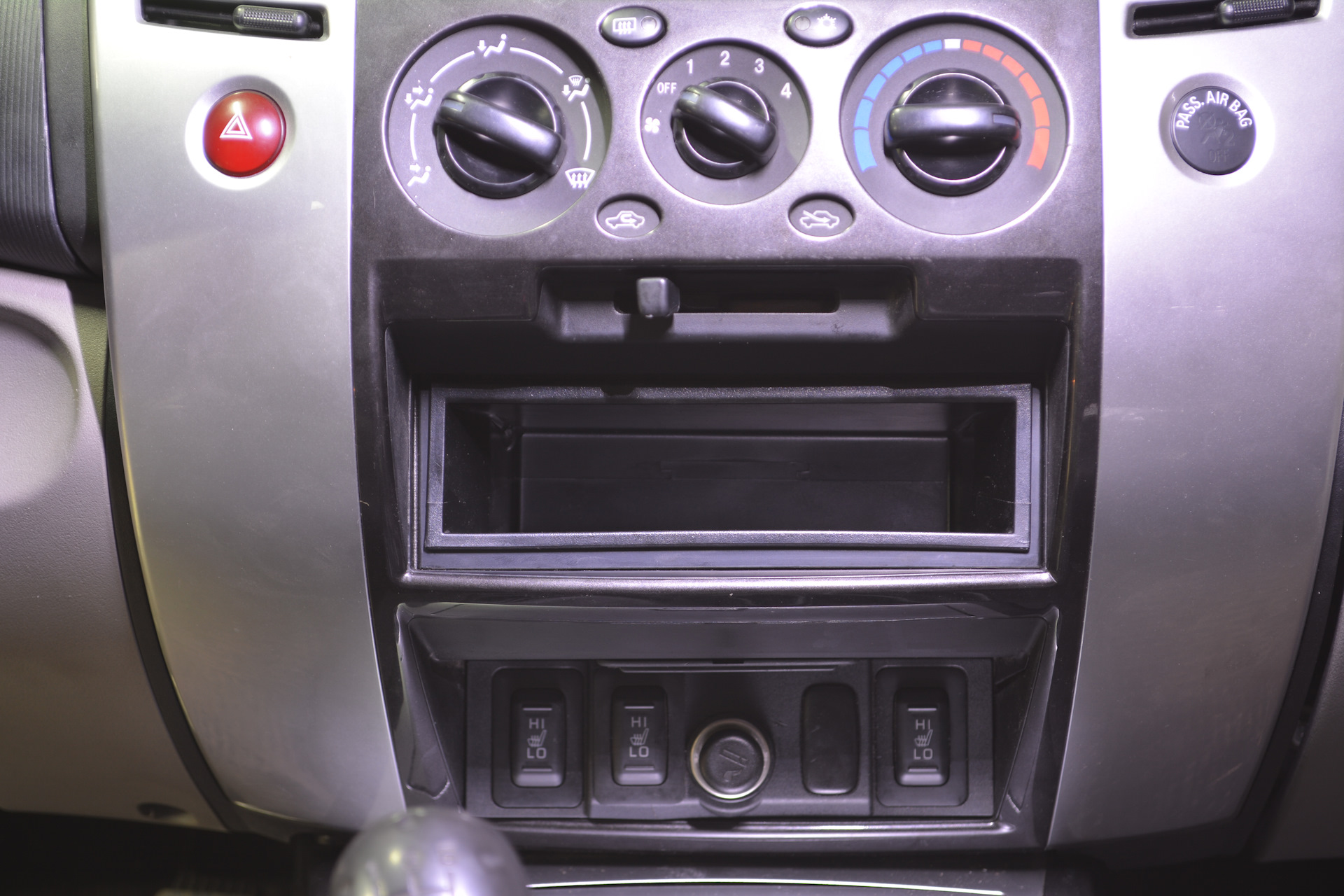

Из нержавейки я во становил, то, чего не хватало из пластика. Получилось крепко! Панель зафиксировалась, так, как должно быть.
Бардачок, тоже пришлось долго и муторно подгонять, искать нестандартные решения.
Щели были, как Дом панельный — крупно щелевой.
Эх, мастер, мастер, наверное, у тебя уже уши горят, мы с владельцем, тебя вспоминаем всю неделю. Лихо ты болгаркой орудуешь, все отпилил…
Хотя, мы тоже не "Лыком шиты" все вернули назад. И даже больше чем было… Подсветку в перчаточный ящик!
