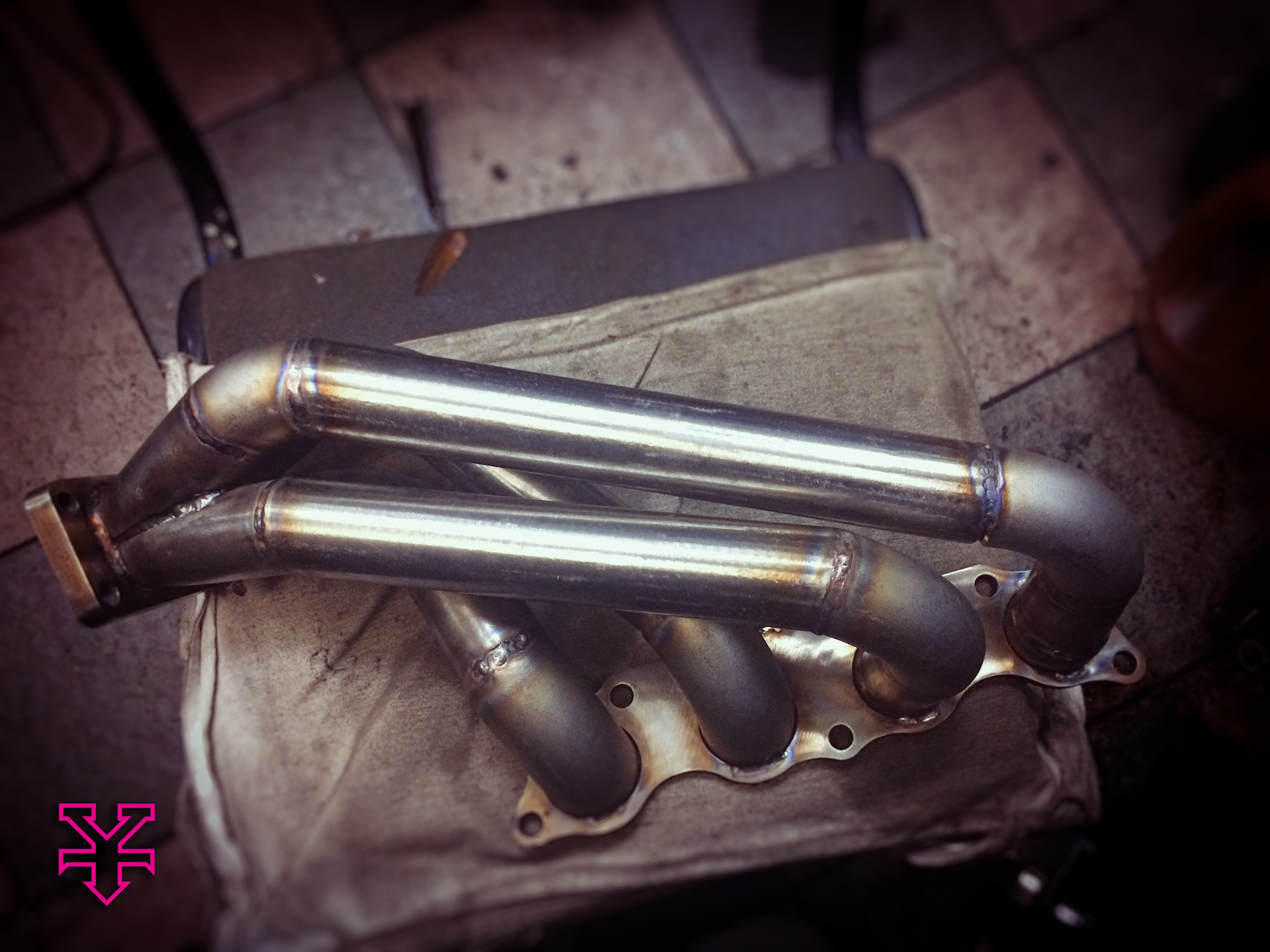

Коллектор sidemount и даунпайп до кат-бэка мы снова сделали самостоятельно как обычно из AISI 321 45х2.5мм и AISI 304 76х1.6мм соответсвенно. Первое время рулить бустом будет напрямую вестгейт Tial MV-S с пружиной на 0.4 бар, а после настройки заработает четырехпортовый буст-соленоид MAC до 0.65 бар.

Кастом sidemount выпускной коллектор Pengo-Yourtype
Кастом даунпайп 76мм Pengo-Yourtype
