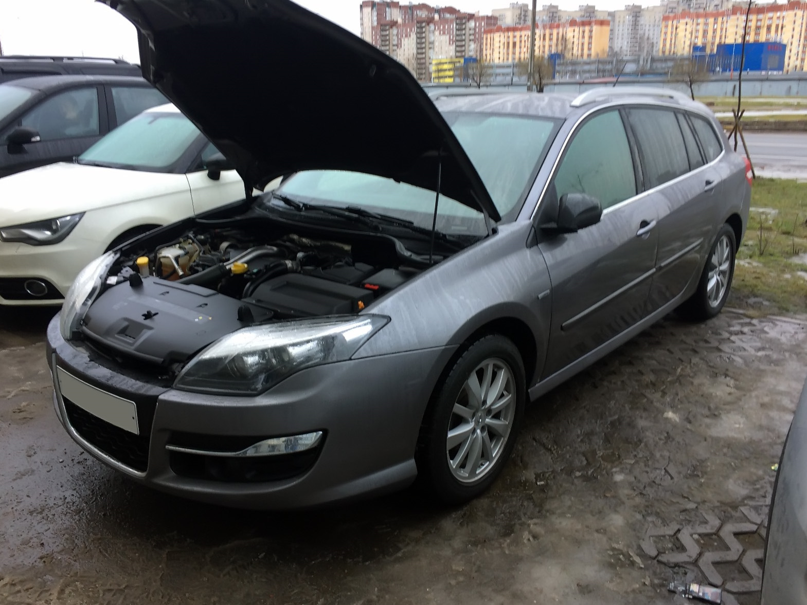

Выездная диагностика в Москве. Автомобиль — Renault Laguna III. Выпущен в 2013 году, с тех пор был в одних руках, пока, два месяца назад, перекуп не пригнал его из Франции.
Перекупщик оказался весьма разговорчив. Пока наш эксперт проводил внешний осмотр, тот успел рассказать клиенту, что очень выгодно приобрёл данный авто во Франции за 6 500 евро (примерно 425 000 рублей), а средняя цена хорошего авто около 8 000 евро. Из разговора уже можно было понять, что автомобиль не лучшего качества, что мы и подтвердили в дальнейшем.

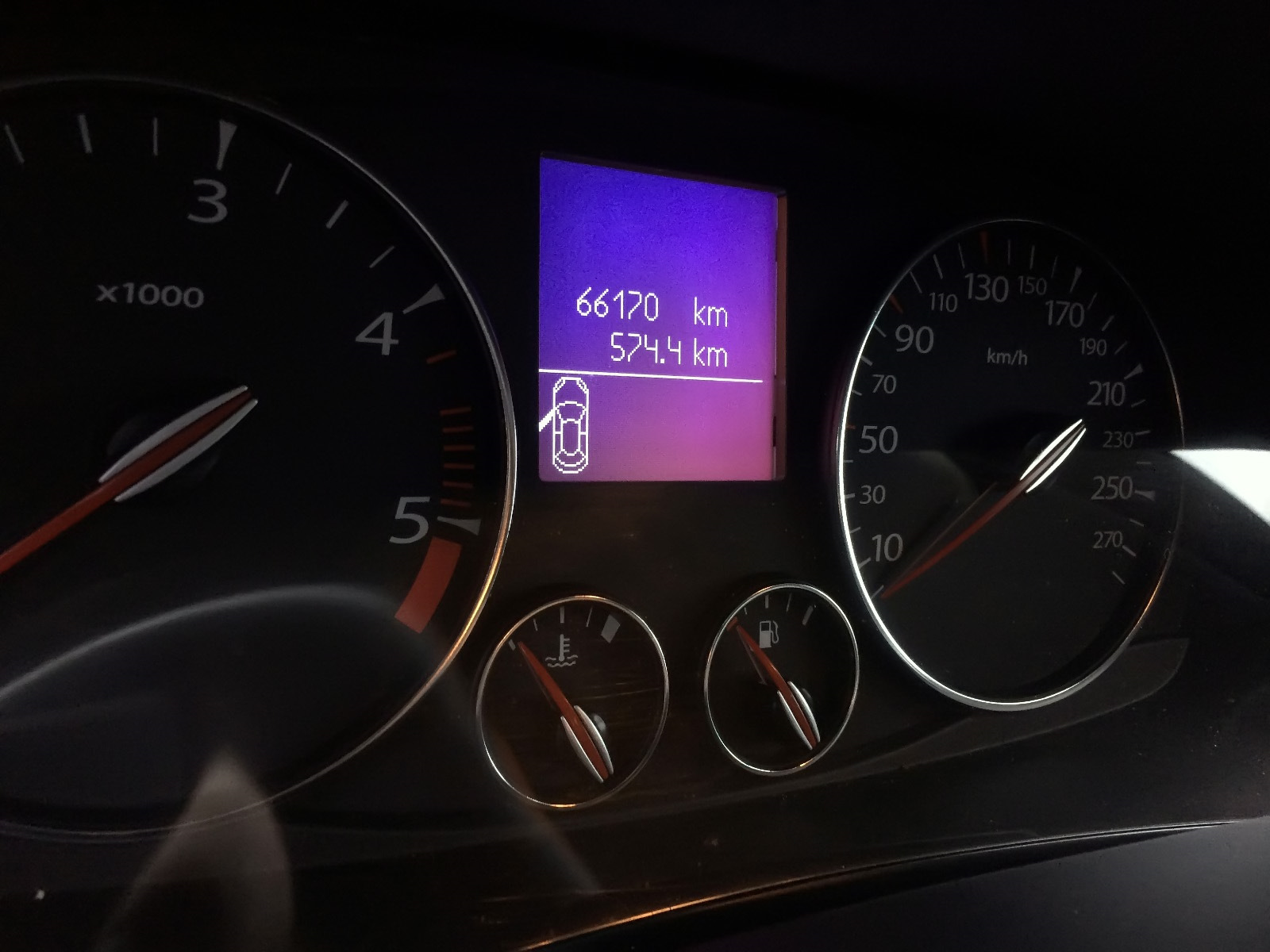

Что интересно – продавец честно признался покупателю, когда они общались по телефону, что у него чисто коммерческий интерес, а также что он скрутил пробег со 138 000 до 66 000 километров. Но несмотря на это клиент всё равно изъявил желание ехать и оценивать данный автомобиль.

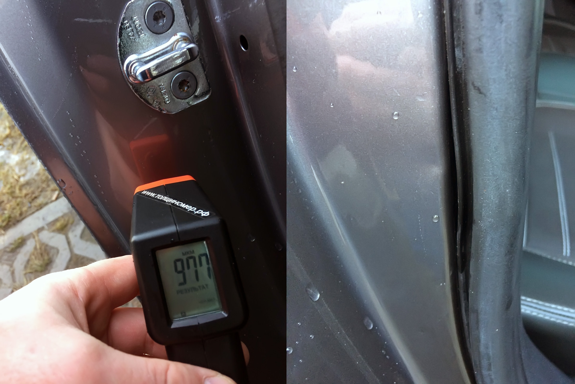

В ходе осмотра был выявлен окрас водительской двери, переднего правого крыла и капота. Всё это со шпаклёвкой и следами ремонта. Также шпаклёвку обнаружили в проёме между задним правым крылом (тоже окрашено) и задней двери. Сама дверь поцарапана. Стоит новая правая фара, а самое главное – не ровный зазор между лобовым стеклом и передней стойкой с водительской стороны (снизу уже, сверху шире). Присутствуют следы активного использования задних ремней безопасности, возможно авто из-под такси.
Также обнаружен не заводской герметик, в связи с чем есть подозрения на нарушение силовой конструкции и геометрии автомобиля. Но для того чтобы увидеть лонжерон требуется немного разобрать автомобиль. Конечно же сделать это никто не даст, но оно и не потребовалось. Уже на этом этапе клиент отказался от покупки данного агрегата. Посему к осмотру технической части полноценно даже не приступили. Цена 650 000 рублей. Не рекомендуем.
