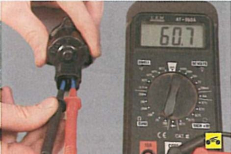

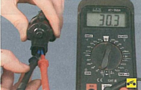

Измерьте тестером в режиме омметра сопротивление между двумя крайними выводами нижнего ряда в колодке регулятора:
Затем поочередно между средним и каждым из двух боковых выводов:
Повторите указанную проверку для выводов верхнего ряда колодки.
Сопротивление должно быть в пределах 0,030-0,060 кОм.
Если при каком-либо измерении сопротивление отличается от указанного, регулятор неисправен и его следует заменить.

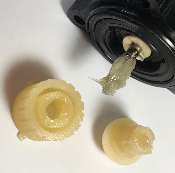

5. Чистка РХХ — промыть карб-клинером, продуть сжатым воздухом, обильно смазать жидкой универсальной силиконовой смазкой (аэрозоль), повторить тест из пп.2-4, если РХХ не начал нормально работать — стоит искать новый или с разборки, если сопротивление обмоток в норме — можно установить Ремкомплект РХХ Amadeus.
При возможности — полная разборка РХХ и смазка трущихся пластиковых частей (оригинальных или из нашего ремкомплекта) консистентной термостойкой смазкой (в нашем ремкомплекте уже нанесена).

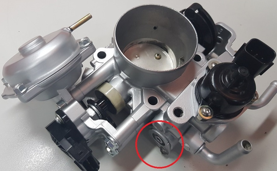

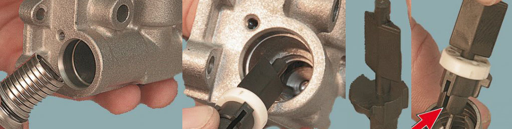

Вопрос к профессионалу: Так за что же отвечает биметаллическая пластина у РХХ, за прогревочные обороты или коррекцию оборотов при прогретом двигателе, и какой механизм её работы? Такой вот простенький вопрос :)
Приветствую, температурный корректор, чуть вмешивается в величину оборотов двигателя на холостом ходу — в зависимости от температуры узла (зависит от температуры охлаждающей жидкости, подаваемой во внутреннюю камеру дросселя), механизм работы — биметаллическая пружинка в зависимости от температуры немного сворачивается или разворачивается, корректируя при этом положение пластинки, которая поворачиваясь пружиной изменяет сечение канала под штоком РХХ.
Прогревочными оборотами и оборотами холостого хода заведует РХХ — на основе таблички в мозге; основными входными данными для установки прогревочных оборотов является температура охлаждающей жидкости мотора, мозг читает ее по двухпроводному датчику, который стоит в районе термостата.
Сделал небольшой коллаж из фоток, на примере Лансер9, видно биметаллическую пружину, лапку, как они взаимодействуют)
Большое спасибо за развёрнутый ответ! :)
Пожалуйста)
До меня дошло. Это же своеобразный автоматический подсос, как в автоматическом карбюраторе. Только там би-пластина управляет самой дроссельной заслонкой, а тут управляет пластмассовой лопастью, которая может почти полностью перекрывать канал ХХ.
Угу)
Полностью она его не перекрывает, форма не та, но, изменять площадь сечения канала может.
