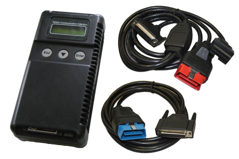

Для обновления потребуется Mitsubishi MUT-III, желательно оригинал, но может и с китайской копией получится(сам пользуюсь ори).
Номера запчастей:
MB991824 прибор.
MB991911 кабель тип B красный коннектор.

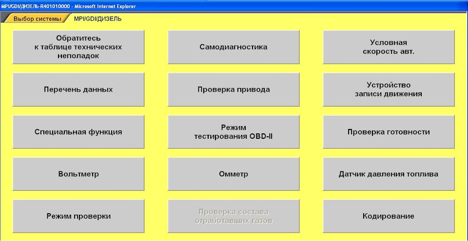

Теперь ставим крыжик на до 2004мой, и перемещаемся в MPI/GDI/Дизель:
Итак, для того чтобы хоть как-то понять что у нас в таком древнем автомобиле было до прошивки, перейдем по пути Режим тестирования OBDII->Информация о транспортном средстве->Номер проверки калибровки. Что-то типа контрольной суммы 00003A94:

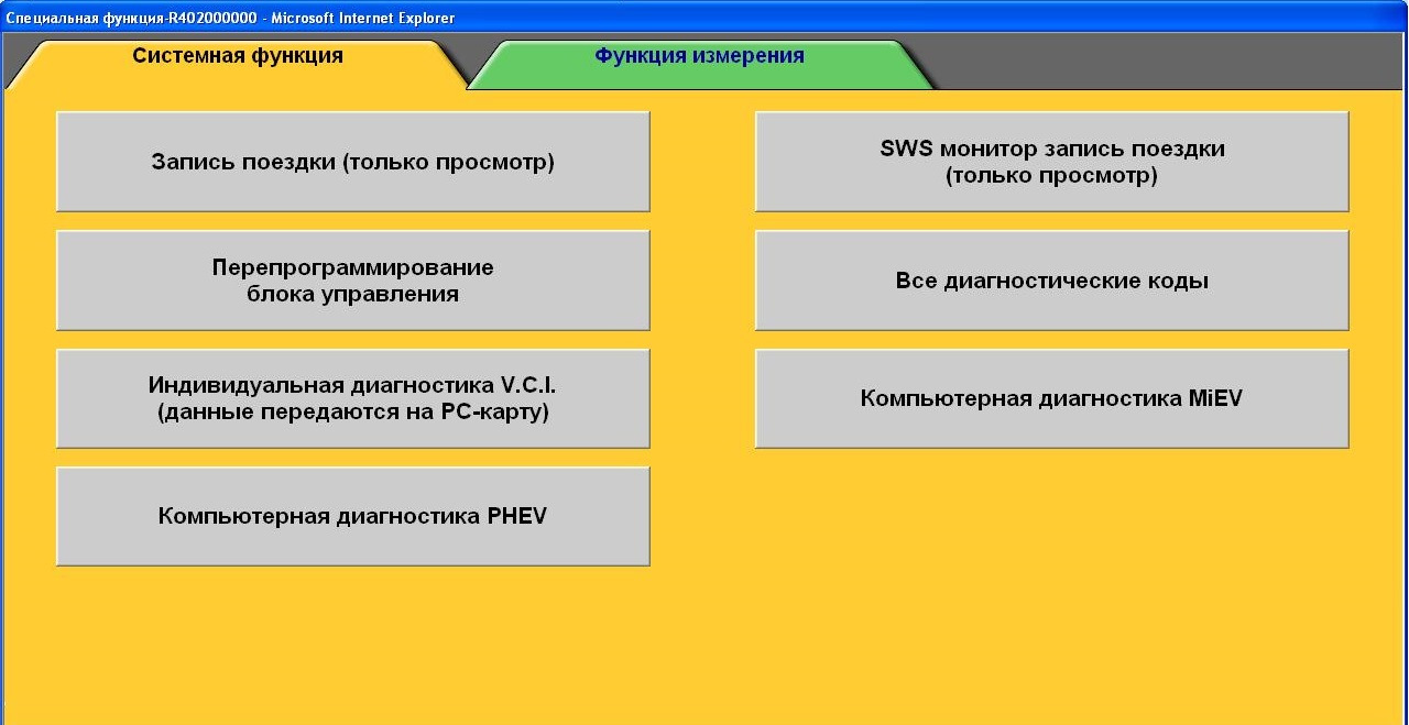

Выходим много раз назад в меню и выбираем Специальная функция. Попадаем в меню системная функция где выбираем Перепрограммирование блока управления:

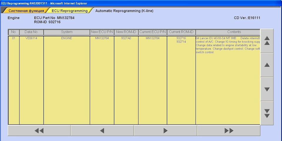

Наше авто мега древнее поэтому Automatic Reprogramming(K-Line):
Нашлось обновление с файлом под номером VE06114, версия ПО должна поменяться на 9327A0. Соглашаемся пару раз:

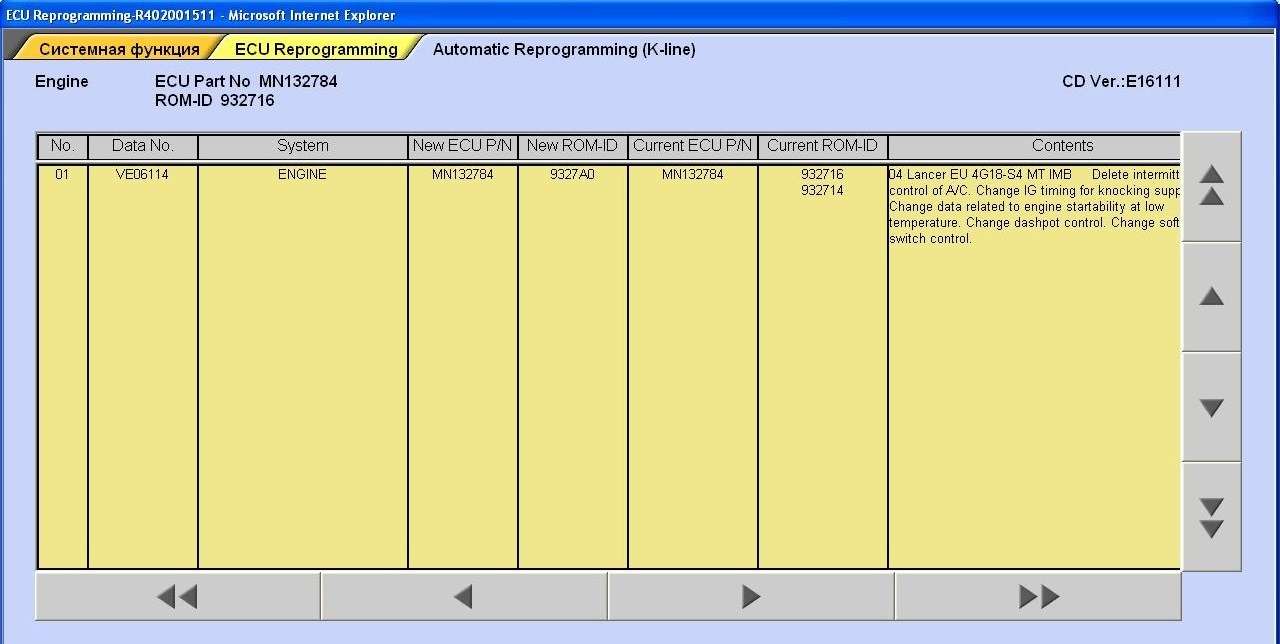

Теперь если зайдем в STV(Scan Tool Viewer)->Специальная функция->Перепрограммирование блока управления->Automatic Reprogramming(K-Line), то система напишет что блок управления уже перепрограммирован(обновлен) и не нуждается в прошивке:
Еще раз посмотрим Номер проверки калибровки, поменялся на 0000С105:
Значит действительно все прошилось. Каких-то проблем не возникло, МУТ красавчик.
