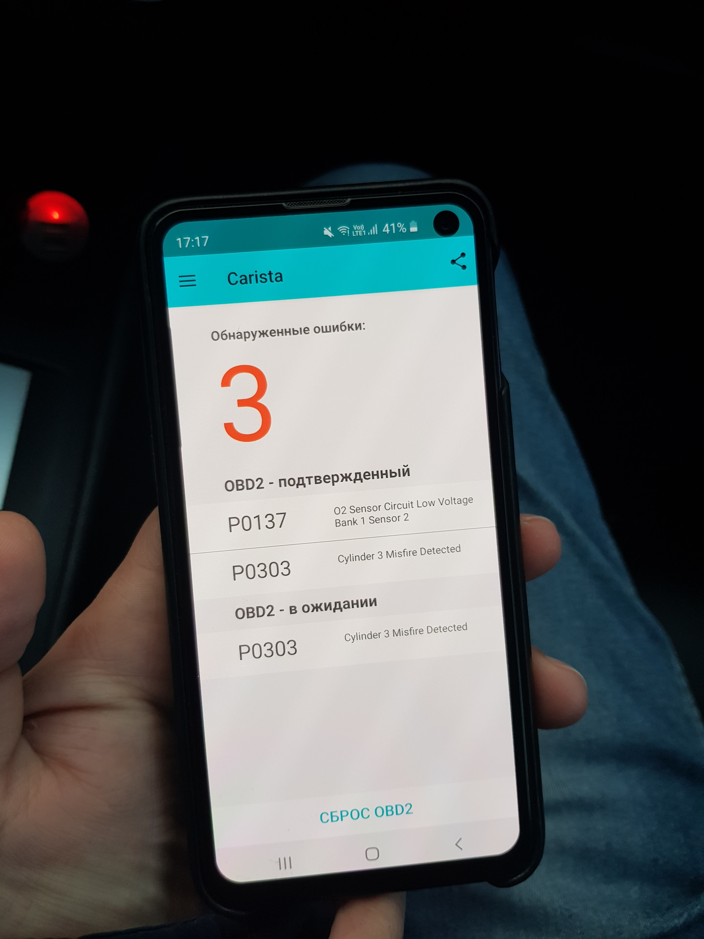

Приветствую. Что не исправно подскажите пожалуйста
Приветствую, явно проблемы со второй (задней) лямбдой, плюс пропуски искры в 3м цилиндре.
Спасибо. В понедельник поеду на сто, будем смотреть. 🤚
Пожалуйста, удачи!
