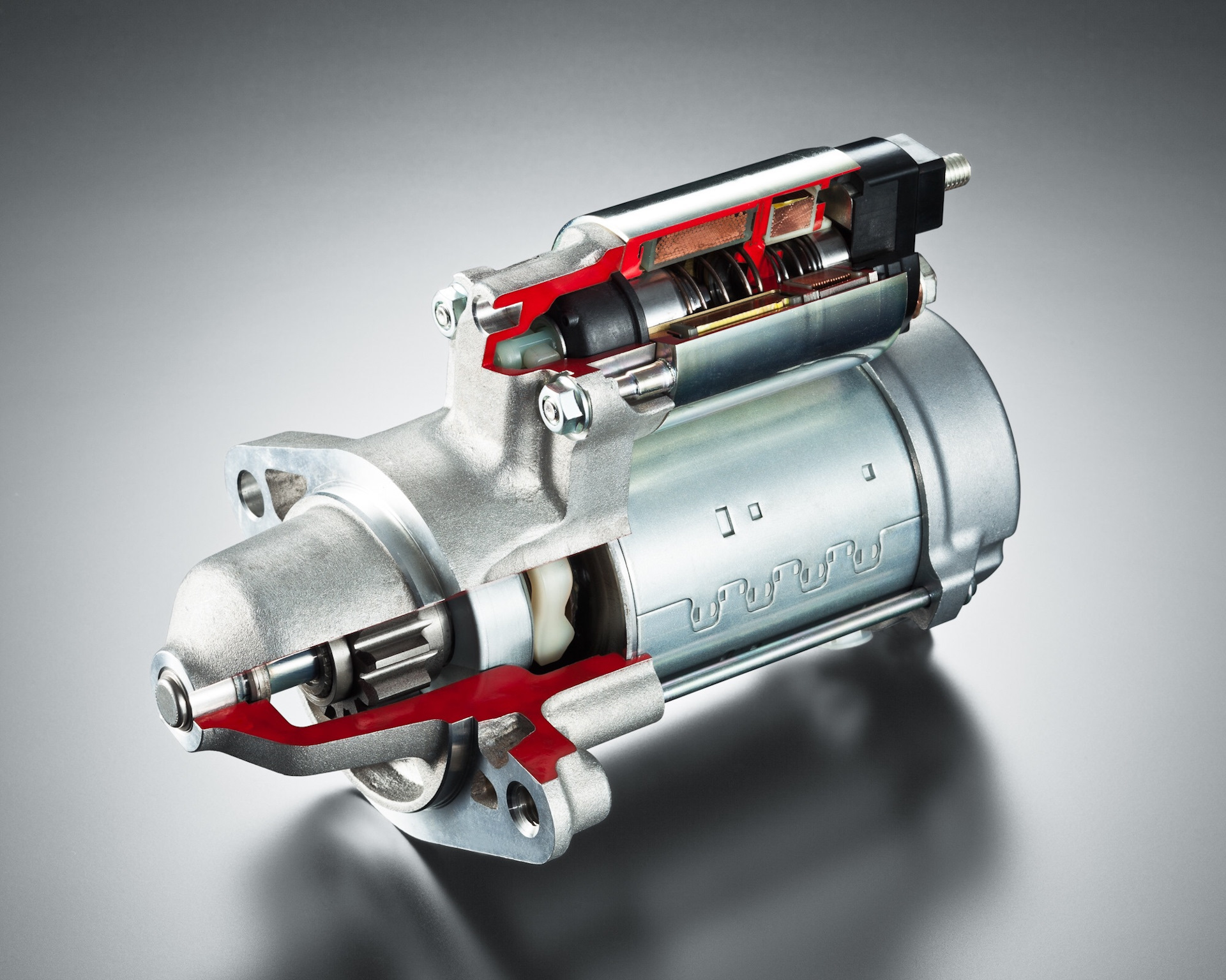

Компания DENSO представляет первый на рынке послепродажного обслуживания стартер с тандемным соленоидом (TS) для систем стоп-старт. Стартер позволяет выполнить повторный пуск двигателя в то время когда коленчатый вал все еще продолжает вращаться после остановки. При этом время повторного пуска сокращается на 1,5 секунды по сравнению с традиционными стартерами для систем стоп‑старт.
Технология, разработанная при сотрудничестве компании DENSO с производителями автомобилей, основана на использовании уникального тандемного соленоида, независимо управляющего двумя функциями соленоида стартера. Это дает электродвигателю стартера возможность входить в зацепление с коленчатым валом и осуществлять повторный пуск двигателя. Стартер для систем стоп-старт с тандемным соленоидом (TS) максимально упрощает управление автомобилем с автоматической коробкой передач.
Время повторного пуска двигателя — важнейший параметр для автомобилей, оснащенных системой стоп-старт. Для повторного включения двигателя после прекращения подачи топлива, но до полной остановки автомобиля необходима уникальная система запуска. Стартер с тандемным соленоидом (TS) способен выполнить повторный пуск двигателя до окончания вращения коленчатого вала, то есть не нужно дожидаться полной остановки двигателя, что требуется для обычного стартера для систем стоп-старт.
Технология, которая, по мнению компании DENSO, «меняет представления», позволяет осуществить повторный пуск двигателя без заметной задержки. В сочетании с высокоэффективным генератором и аккумуляторной батареей, а также системой рекуперации энергии торможения можно добиться улучшения топливной экономичности более чем на 7 % для некоторых автомобилей.
Компания DENSO производит стартеры с момента своего основания и работает над технологией стоп-старт с 1980-х годов. Полномасштабное серийное производство стартеров для систем стоп‑старт было начато в 1999 году. Опираясь на собственные знания, накопленные за многие годы, компания DENSO продолжит улучшать свою продукцию и повышать экологичность автомобилей.
