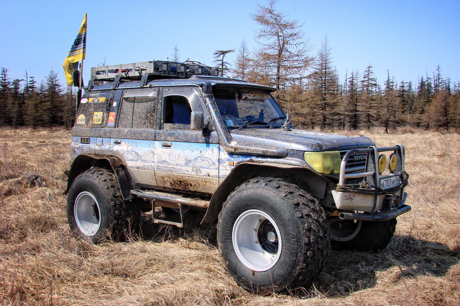

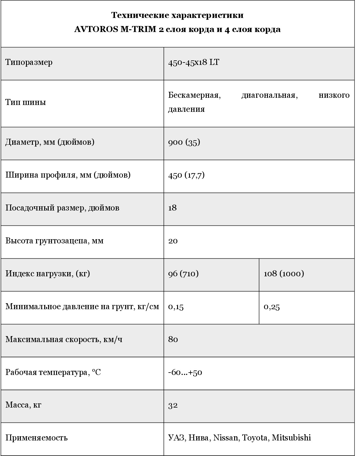

Шины AVTOROS M-TRIM

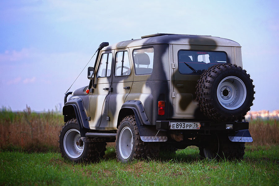

Шины серии M-TRIM предназначены для комплектации легких вездеходов и лифтования внедорожников. Резина имеет развитую систему грунтозацепов высотой 20 мм и самоочищающийся рисунок протектора. Усиленная плечевая зона позволяет сохранить высокую проходимость на мягких грунтах и обеспечивает уверенный выход из колеи. Поставляются шины в двухслойном и четырехслойном исполнении.
Диаметр шины в 900 мм или 35 дюймов, увеличенная ширина профиля и конфигурация беговой части протектора позволяют существенно увеличить проходимость машины, а также свести к минимуму необходимость доработок подвески. Посадочный диаметр покрышки — 18”, что в совокупности с колесным диском позволяет использовать ее в различных вариантах компоновки подвески авто. Шины M-TRIM наибольшую популярность получили на отечественных внедорожниках УАЗ всех моделей, а так же японских авто: Nissan Patrol Safari, Toyota Land Cruiser, Mitsubishi Pajero. Такой размер у шины позволяет обойтись стандартным набором для тюнинга внедорожника, но значительно повысить его проходимость по бездорожью.
Иногда автолюбители задают нам вопрос, почему диск должен быть диаметром 18”, а не 15” или 16”. Существует мнение, что если бы у покрышки посадочный размер был меньше, то благодаря более высокой боковине увеличилась площадь соприкосновения колеса с грунтом при низком давлении.
Здесь есть ряд нюансов. Например, 16-дюймовый диск c бэдлоками не станет на УАЗ, так как палец рулевой тяги и суппорт будут задевать его. С диском на 18” таких проблем не наблюдается. Также часто шины низкого давления ставятся на мосты с колесными редукторами при их диаметре, невозможно установить на 16, а тем более на 15 диск. Важно отметить, шины низкого давления M-TRIM достигают большего пятна контакта за счет плоского профиля беговой дорожки.

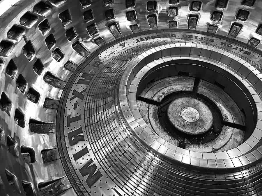

Шины низкого давления AVTOROS MX-TRIM
Шины MX-TRIM (1050x500-18LT) получили увеличенный по сравнению с M-TRIM диаметр, что в совокупности с протектором высотой 20 мм существенно повышает проходимость авто. Благодаря равномерной двухрядной центральной беговой дорожке, увеличивается управляемость при езде на автодорогах с твердым покрытием, при этом асимметричный рисунок протектора позволяет снизить шумность.
При движении по неустойчивому грунту на сниженном давлении в контакт с поверхностью вступают все грунтозацепы, включая плечевую зону, за счет чего образуется максимальное пятно контакта с равномерной нагрузкой на поверхность.
По сравнению с шиной M-TRIM установка MX-TRIM требует более серьезно доработки кузова, подвески и трансмиссии. Но результат также будет превосходить ожидания.

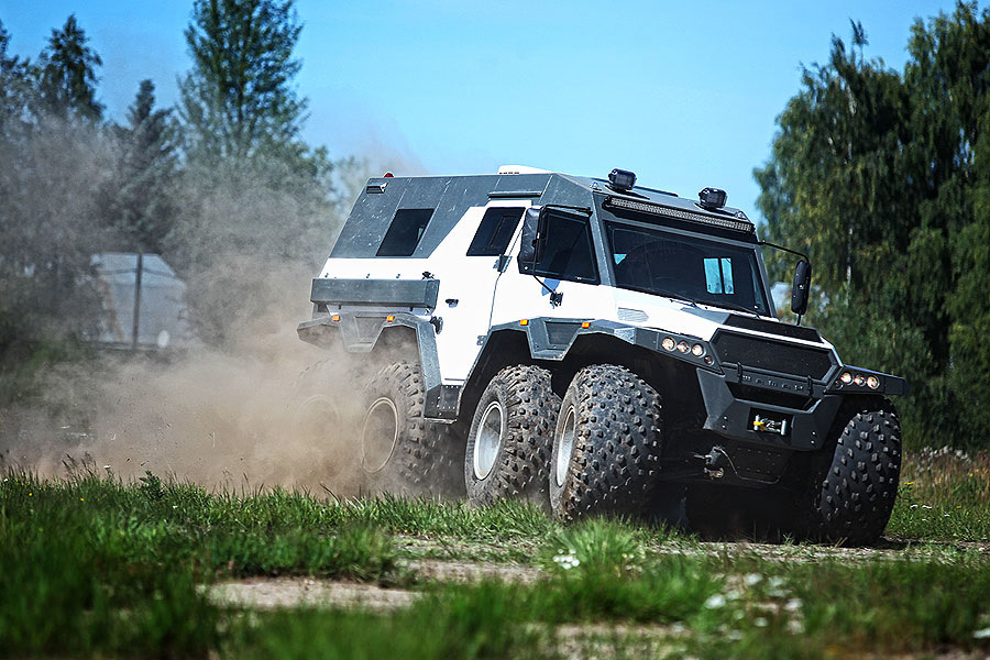

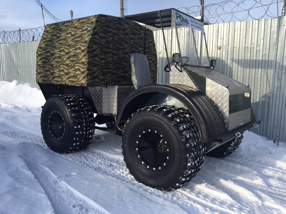

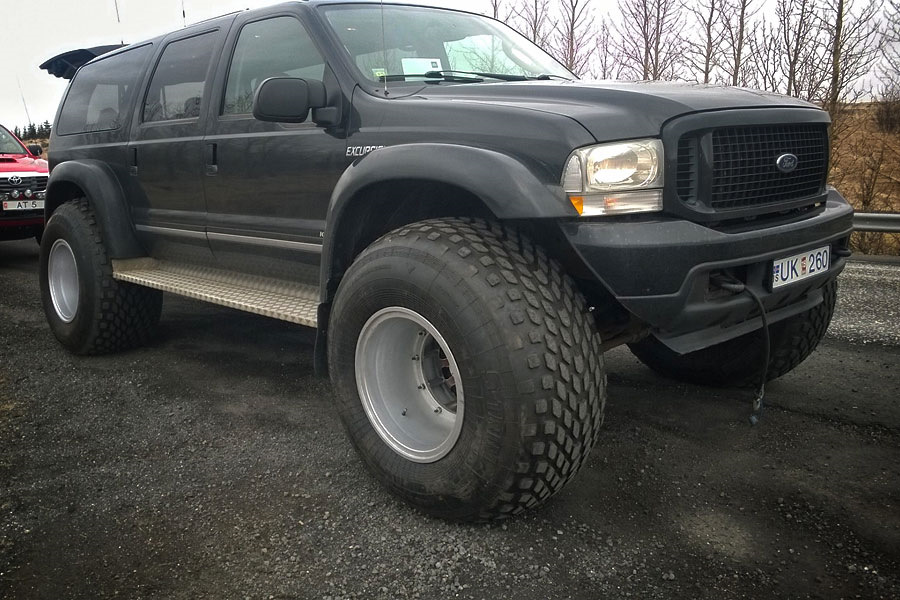

Шины низкого давления АВТОРОС диаметром от 1200 мм до 1300 мм уже вездеходные. Они устанавливаются на серийные и самодельные вездеходы. Если такие шины ставить на внедорожники они значительно меняют внешний облик и колоссально повышают проходимость по снегу, болоту. А также при правильном подборе массы техники и размера шин у внедорожника будет положительная плавучесть.

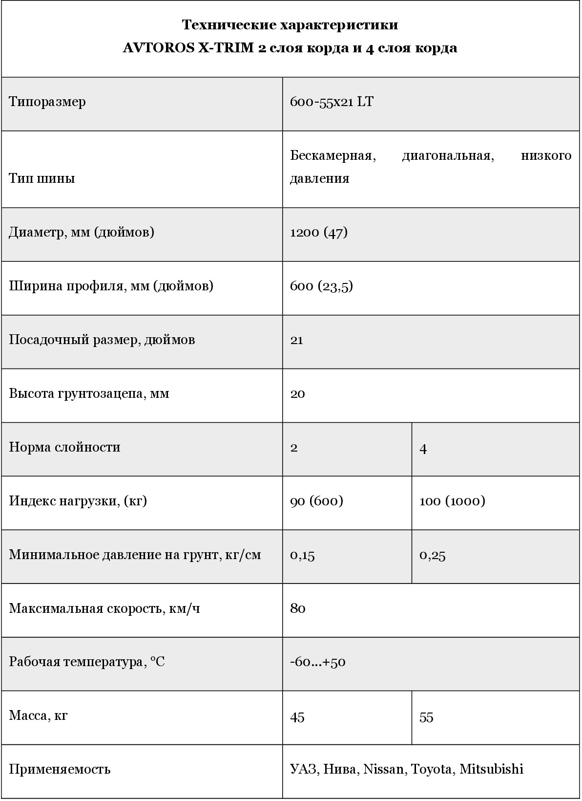

Покрышки серии X-TRIM предназначены для использования на колесных снегоболотоходах и внедорожниках. Они имеют разреженный рисунок протектора повышенной проходимости и высоту грунтозацепа 20 мм, что обеспечивает максимальное сцепление резины с грунтом в условиях полного бездорожья.
Шины X-TRIM обладают высокими сцепными свойствами на различных типах покрытий: мокрый снег, грязь, глина, раскисшая пахота. Благодаря повышенной износостойкости и усиленной боковине вероятность прокалывания шин при эксплуатации на пониженном давлении практически равна нулю.
Самоочищающийся рисунок протектора позволяет избежать замыливания грунтозацепов даже при эксплуатации техники на вязких грунтах. Шины X-TRIM имеют наружный диаметр 1200 мм и комплектуются колесными дисками на 21" или 533 мм. Для использования шин X-TRIM на технике с повышенной грузоподъемностью предусмотрена модель с увеличенной слойностью каркаса, за счет чего резина выдерживает нагрузку до 1000 кг. Эта шина эффективна для такой техники как ГАЗ 66 и др.

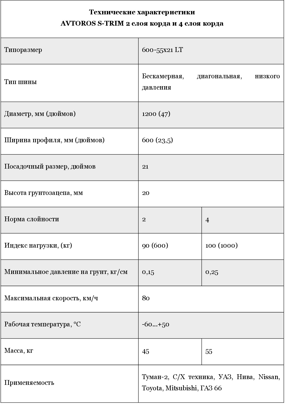

Шины низкого давления AVTOROS S-TRIM
Шины S-TRIM имеют высокую износостойкость на твердых покрытиях за счет насыщенного рисунка протектора. Диаметр покрышек — 1200 мм, комплектуются 21-дюймовыми колесными дисками. Шины S-TRIM представлены в двухслойном и четырехслойном исполнении, последние предназначены для эксплуатации на тяжелых вездеходах типа ГАЗ 66, ГАЗ 3308 и др.
Высота грунтозацепа 10 мм повышает эластичность шины, что позволяет не разрушать плодородный слой почвы при езде. Благодаря высокой экологичности, покрышки серии S-TRIM нашли широкое применение в сельском хозяйстве, их устанавливают на разбрасыватели и опрыскиватели. Также, упруго-эластические свойства резины обеспечивают сверхнизкое давление на грунт, поэтому шины часто задействуют на снежной целине.

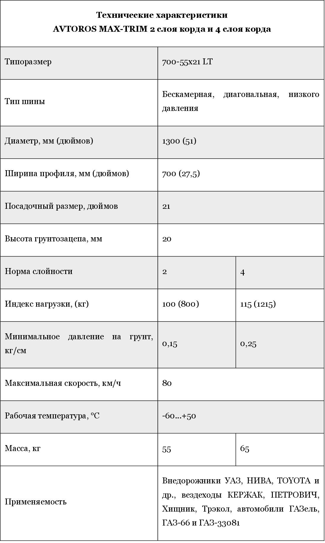

Шины низкого давления AVTOROS MAX-TRIM
Шины MAX-TRIM имеют направленные грунтозацепы и оптимальную насыщенность рисунка для использования в условиях абсолютного бездорожья. За счет увеличенного диаметра и внутреннего объема шины повышается плавучесть вездехода.
Грунтозацепы расположены по центральной беговой дорожке, что позволяет снизить шумность при движении по дорогам с твердым покрытием. Покрышки серии MAX-TRIM имеют наружный диаметр 1300 мм и комплектуются широкими колесными дисками на 21". Покрышки поставляются в двух вариациях: двухслойной и четырёхслойной, последняя предназначена для вездеходов массой более 4,5 тонн с колесной формулой 4x4 или массой до 7,3 тонны с формулой 6х6.
