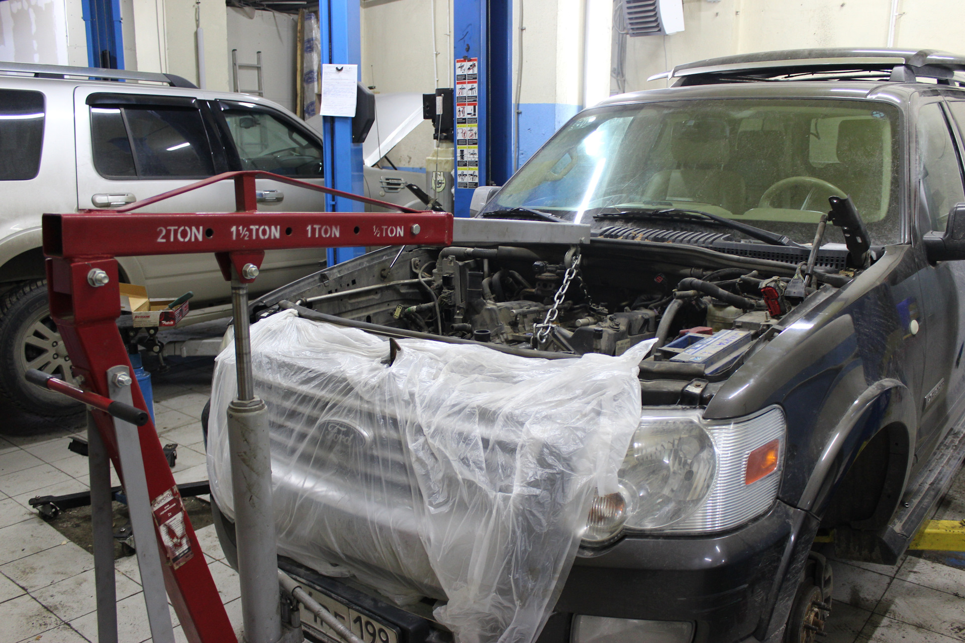

Тема конечно избитая, но как-то совпало, что одновременно было свободное время, чтобы сделать фото процесса и автомобиль с соответствующей работой, приехавший по нашей акции "100 тыс. под ключ".
Обзор краткий, но может быть кому-то покажется интересным или полезным

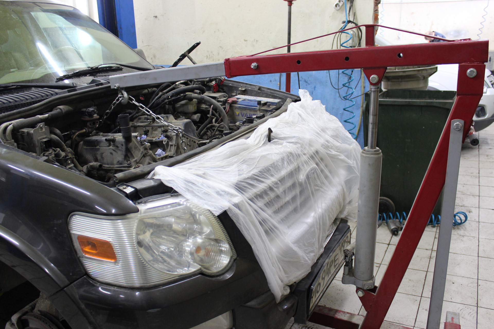

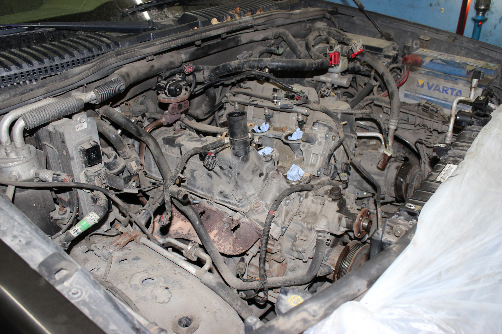

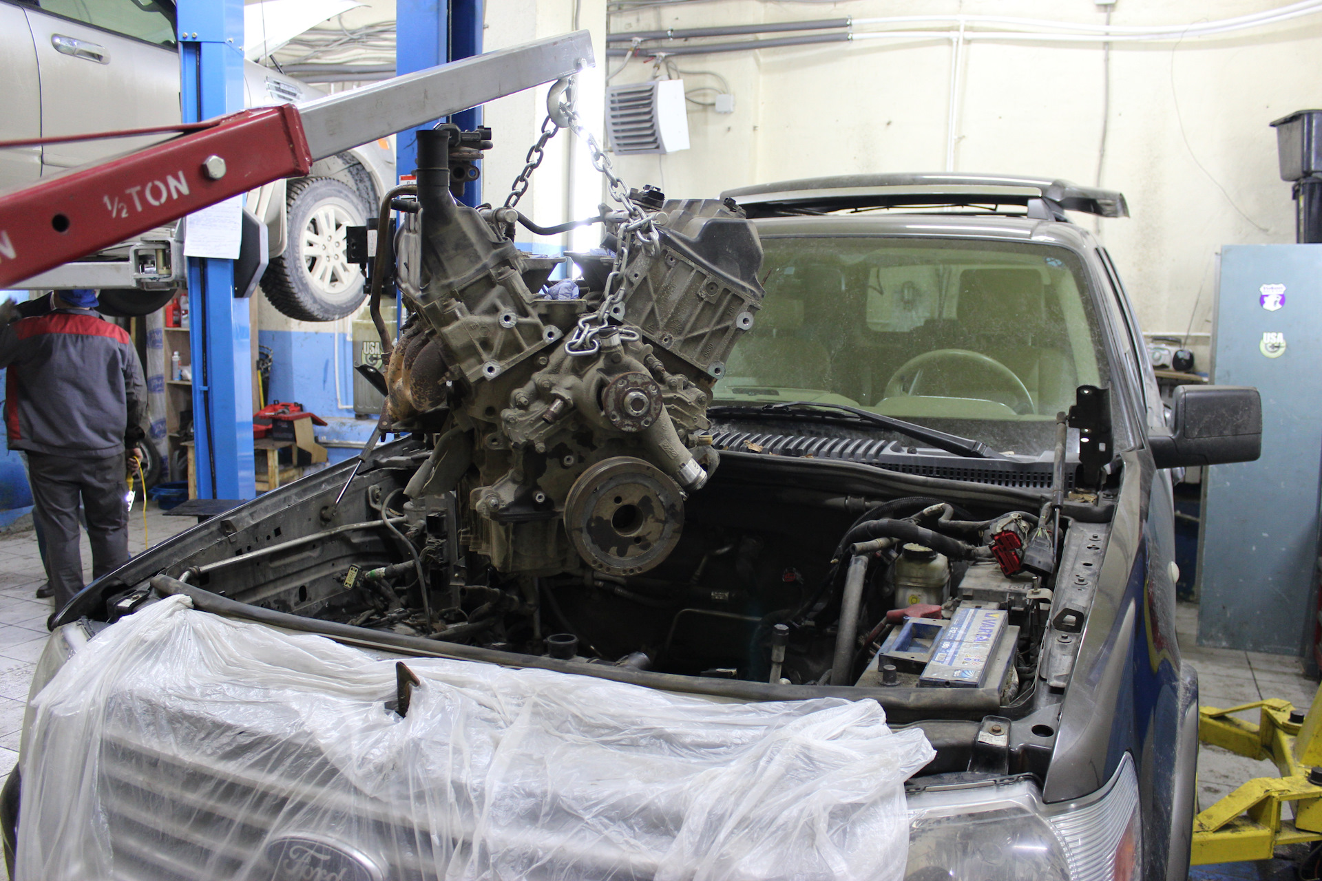

Начинаем работы с подготовки автомобиля к снятию двигателя. Сливаем рабочие жидкости ДВС, снимаем капот двигателя

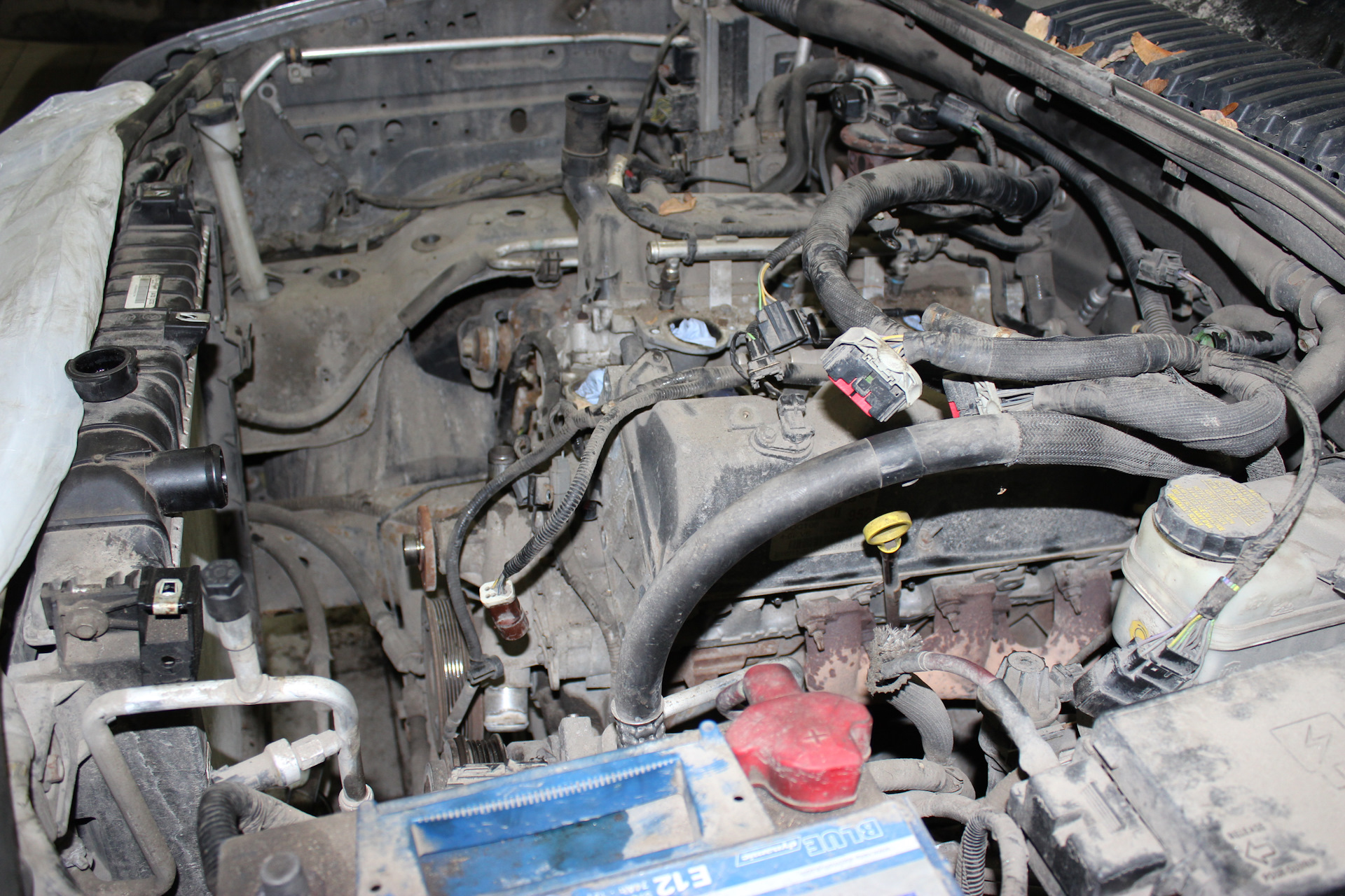

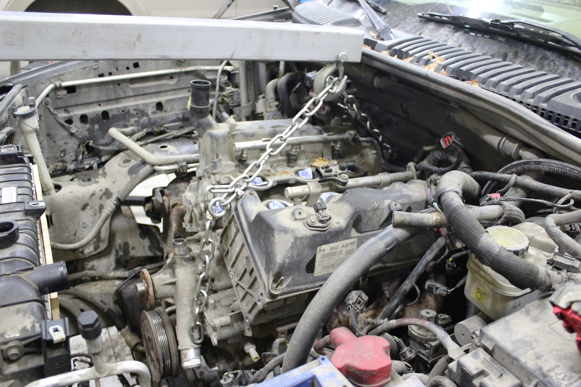

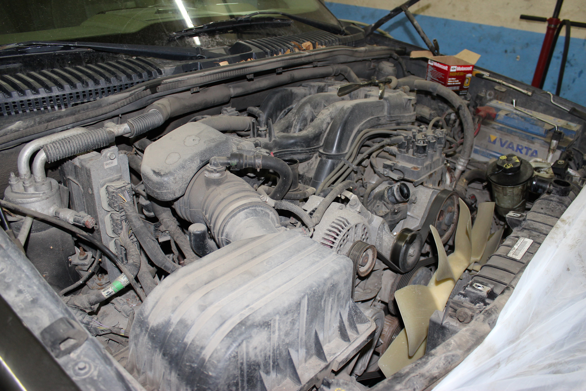

Снимаем ремень привода вспомогательных агрегатов, мешающие нам шланги системы охлаждения ДВС, диффузор и крыльчатку вентилятора

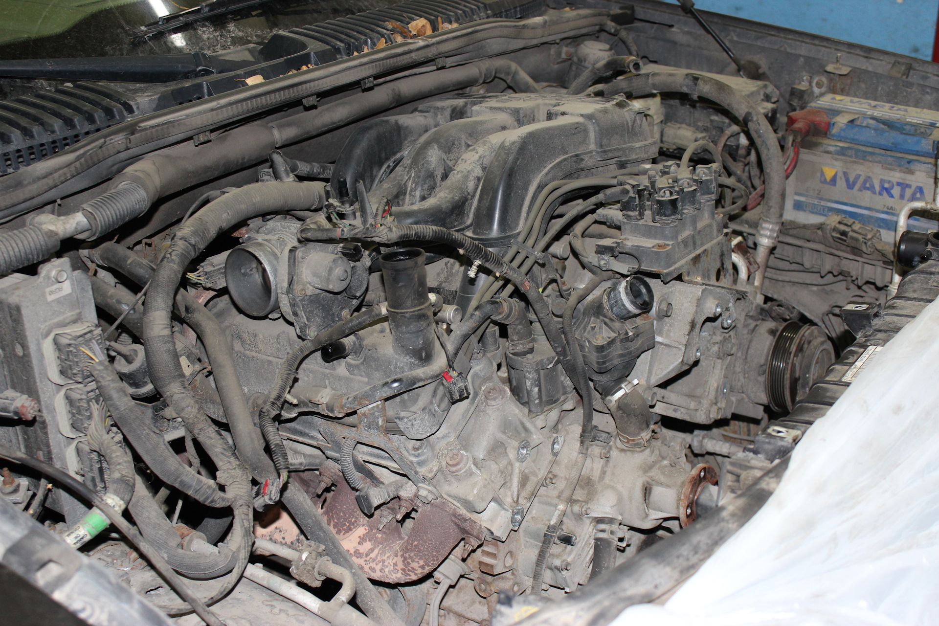

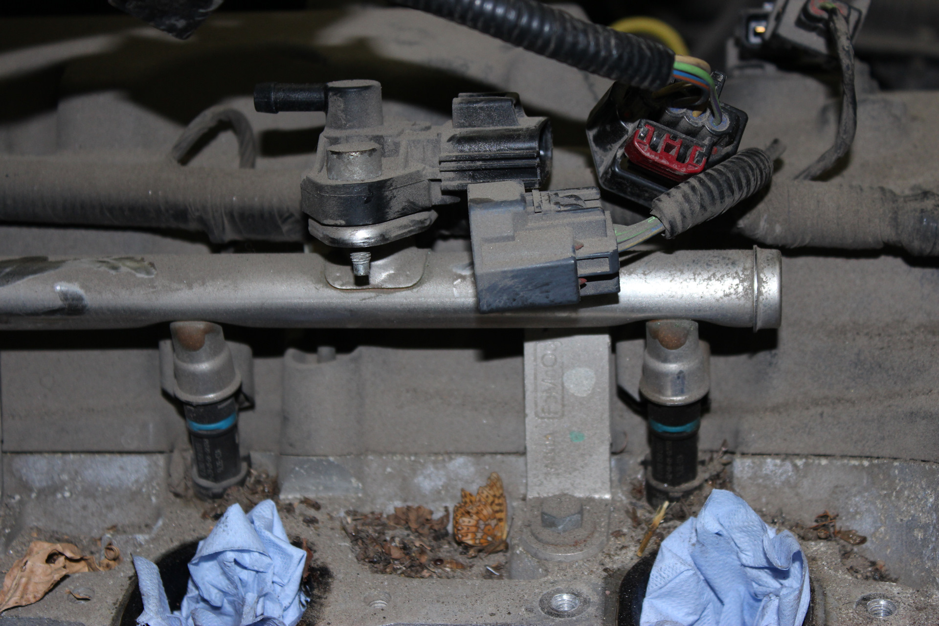

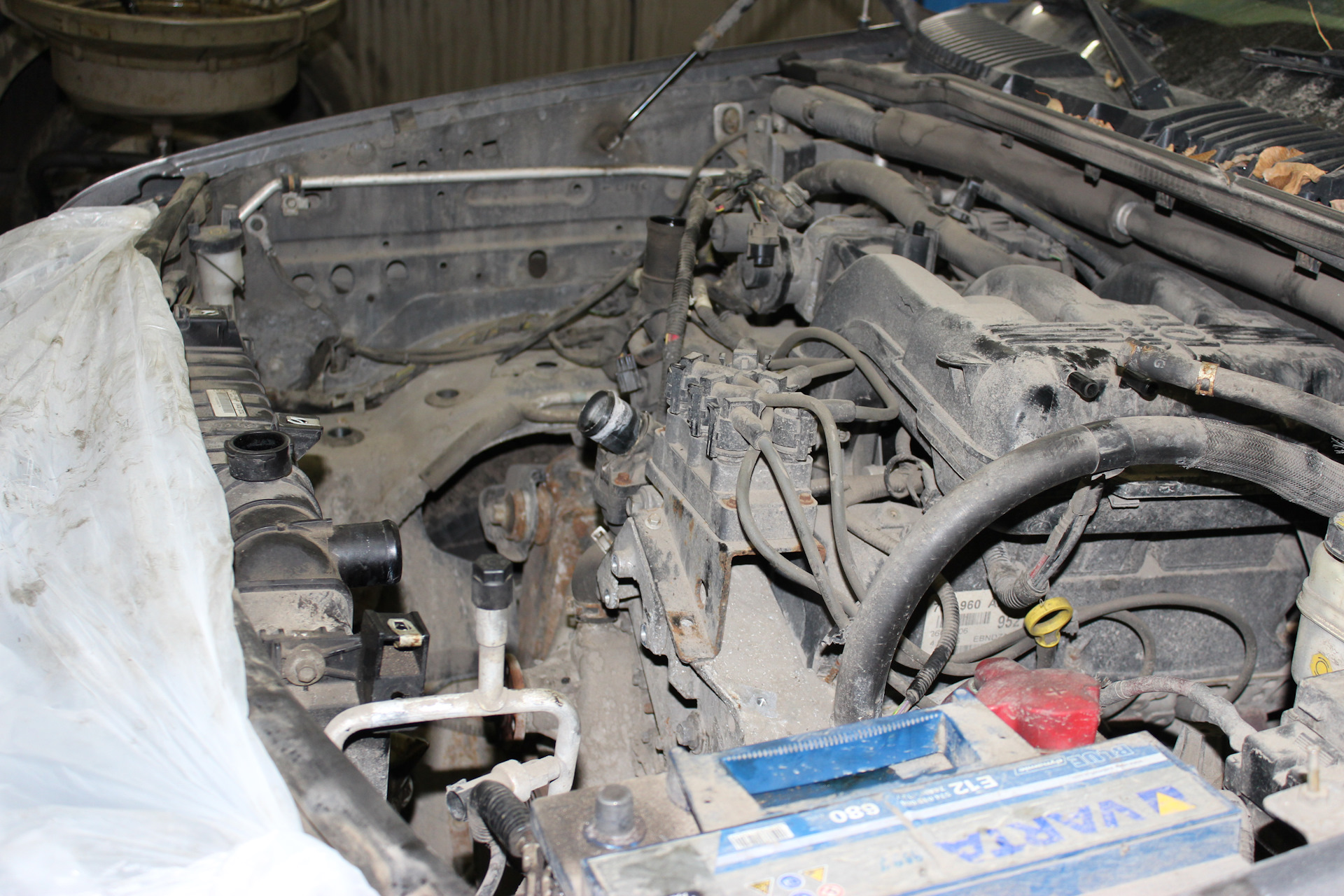

Снимаем впускной коллектор, отключаем топливные и вакуумные шланги
Бабочка. Давно там живет :)

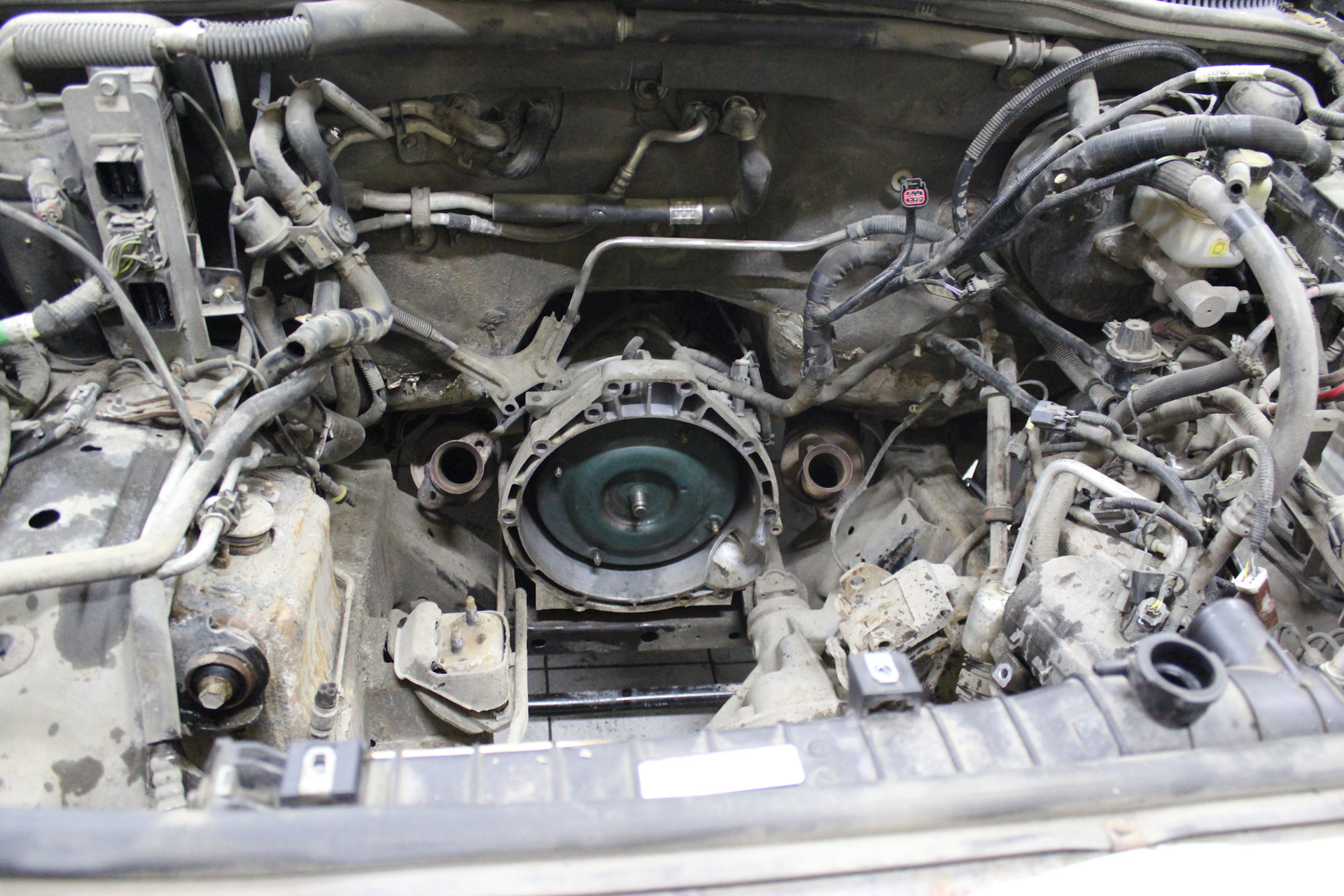

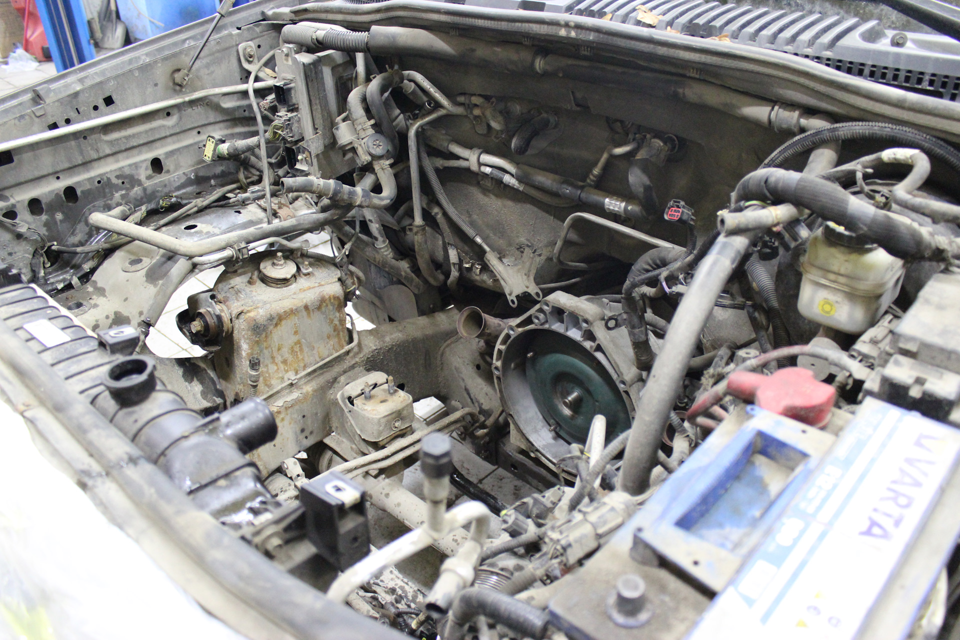

Откручиваем гайки крепления приемной трубы к коллекторам. Шпильки не ломаем! (потом устанете извлекать обломки, да и новые шпильки не из дешевых). Лучше час греть резьбовое соединения, чем два часа потом высверливать и нарезать резьбу заново. Снимаем стартер, откручиваем болты крепления АКПП и гайки крепления гидротрансформатора к флексплате, откручиваем опоры ДВС. Готовимся к снятию двигателя
Крепежные отверстия для демонтажа ДВС (на этом фото видно только переднее)

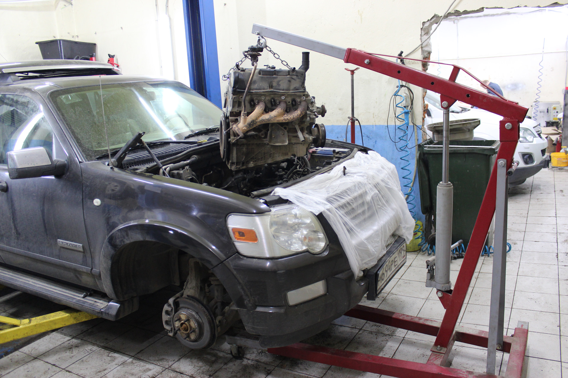

Извлекаем двигатель из моторного отсека
Облегченная конструкция автомобиля — расход топлива ноль, скорость при спуске с горы практически не ограничена :)

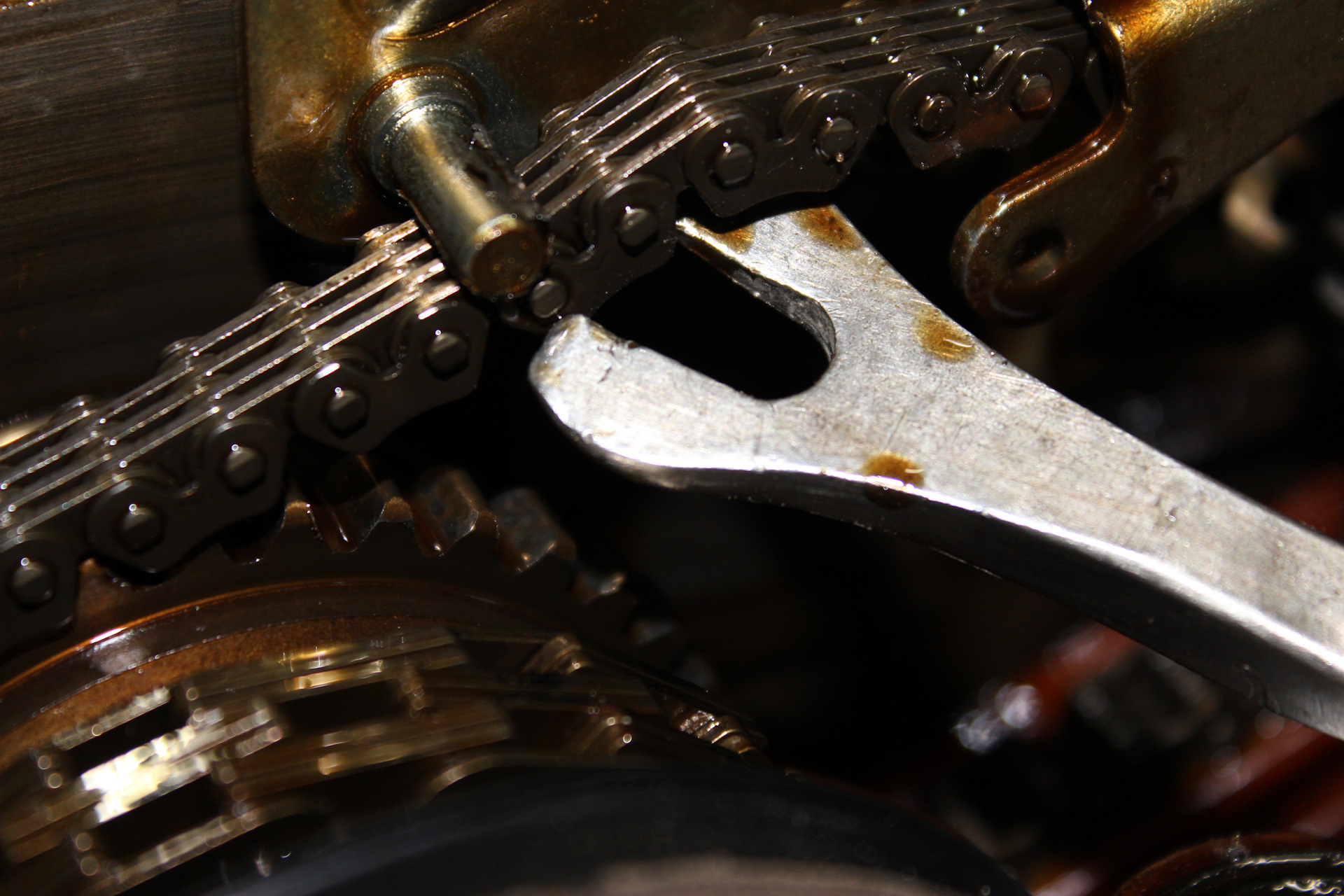

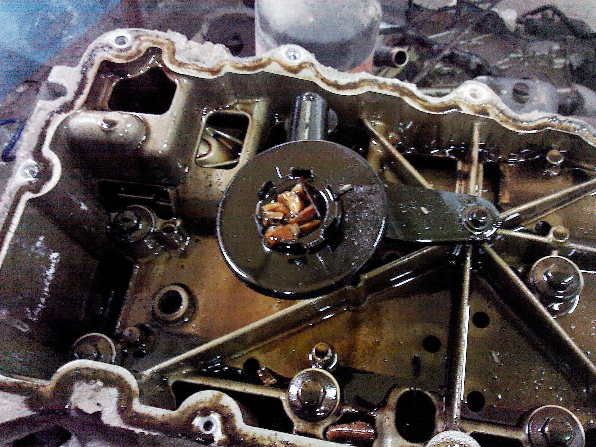

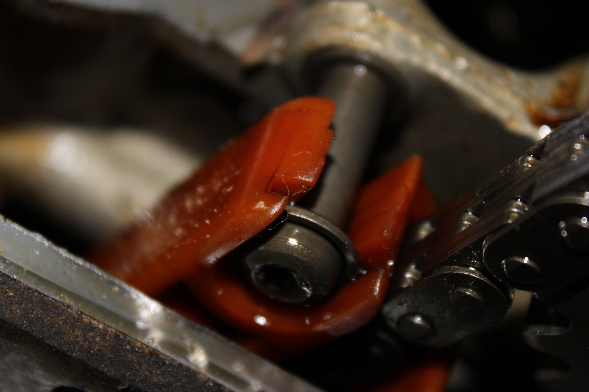

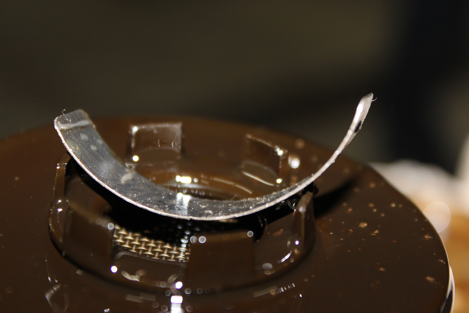

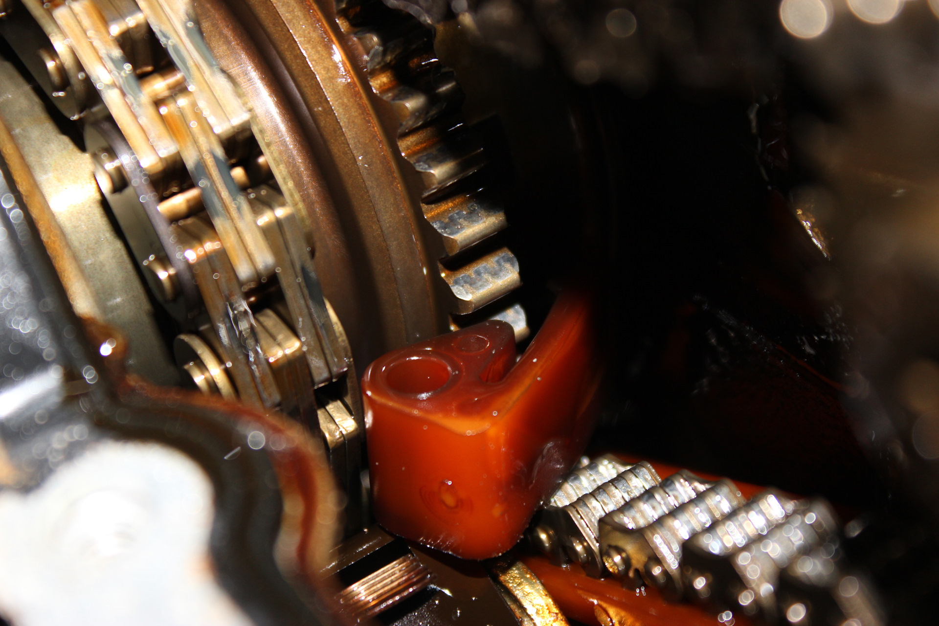

Проверяем повреждения привода ГРМ. Все как обычно — развалились натяжители балансвала и промвала, лопнул башмак натяжителя цепи привода распредвала левой ГБЦ

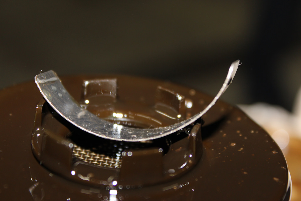

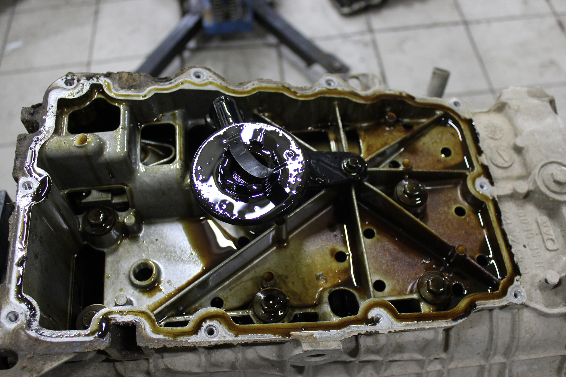

Маслозаборник на удивление чист, но там застрял этот обломок натяжителя (на втором фото уже извлекли его и просто положили сверху)
Чаще же мы видим такую картину (фото с другого двигателя, лежало в архиве)

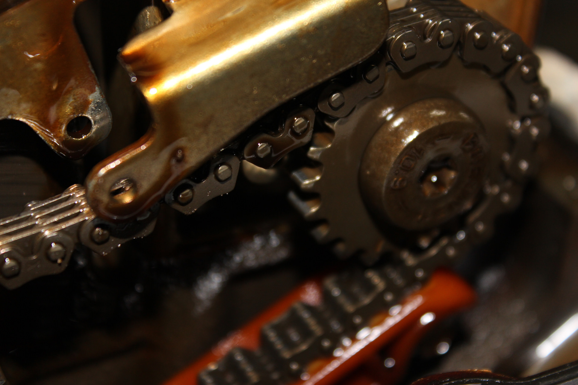

Кассета цепи привода распредвала правой ГБЦ изношена, но цела
