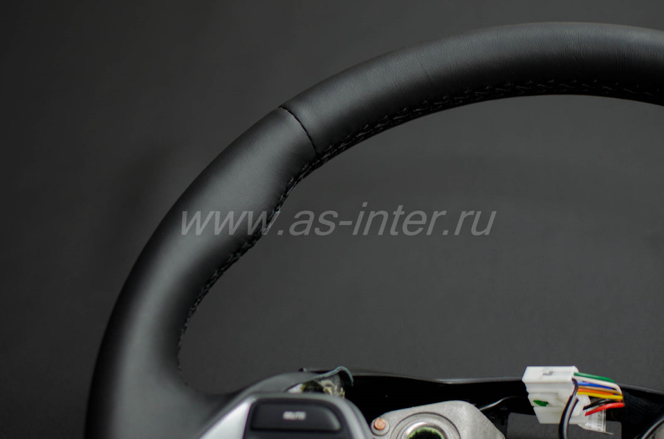

Раскладываем оплетку на руле так, что бы совпали все швы. Внимание! Это важный и ключевой момент, от точности данной операции будет зависеть конечный результат
Отмечаем где проходят швы и с помощью пластиковых хомутов (которые входя в комплект) делаем разметку будущей канавки (углубления) для шва.
Ширина хомута 4 мм, это ровно столько, сколько нужно, что бы спрятать шов оплетки в тело руля.

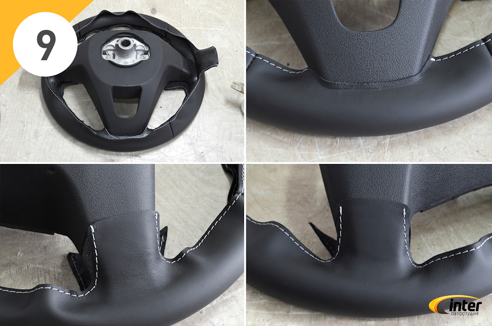

С помощью канцелярского ножа (который входит в комплект) делаем аккуратные канавки в руле — углубления шириной 4 мм и глубиной 3-4 мм (они необходимы для того, что бы после стягивания швов, плоскость руля осталось ровной).
Так как руль Весты не разборный а литой, и сзади руля заправлять кожу нам будет некуда, нужно сделать несколько разрезов по псевдо геометрии руля, что бы заправить края нашей оплетки.
Еще раз проверяем правильность раскладки оплетки на руле.
Наносим клей (который входит в комплект) на задние части спиц руля и зеркально в тех же местах на кожу. Даем просохнуть 10-15 минут и приклеиваем кожу к рулю.
Убедитесь, что кожа заходящая на спицы руля сзади, перекрывает сделанный вами прорез в руле на 4-5 мм (этого достаточно что бы заправить кожу)
Таким же образом приклеиваем кожу, заходящую на передние части спиц руля.

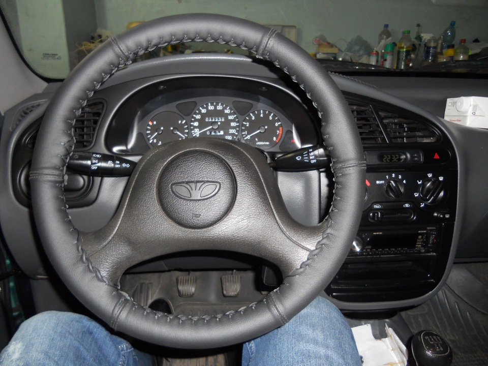

Рисунок шва вы можете выбрать любой, в данном примере применен шов Макраме
Края оплетки нужно сжимать пальцами, а нитью просто фиксировать натяжение.

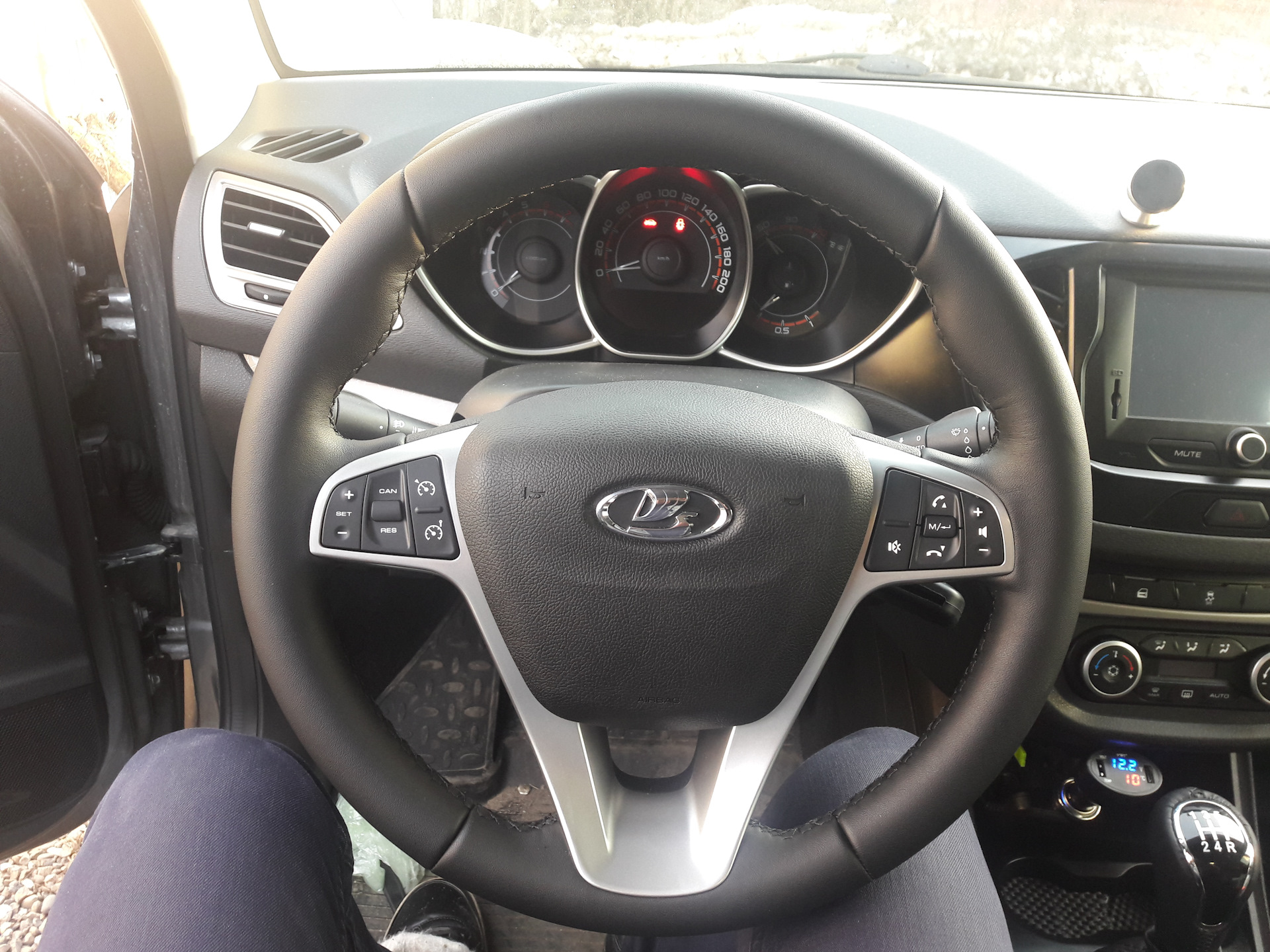

После того как оплетка стянута, нам остается только заправить кожу в заранее приготовленные прорези в руле. Для этого используем не острую, плоскую отвертку (что бы не повредить кожу) или специальный пластиковый инструмент, так же подойдет старая пластиковая карточка.
И вот итог проделанной работы.

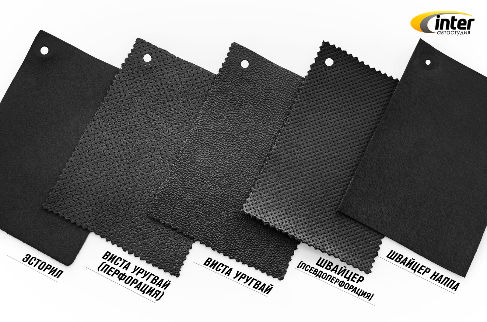

Подскажите, кожу нужно замачивать перед установкой, а то некоторые пишут что замачивают на час в теплой воде?
Нет, не нужно.www.drive2.ru/o/b/471232817674584636 А если оплетка из искусственной кожи это ещё и бессмысленно, т.к. воду она не впитывает
Как выглядит кожа премиум?
Нравится наппа
Как на фотографиях в этом посте.

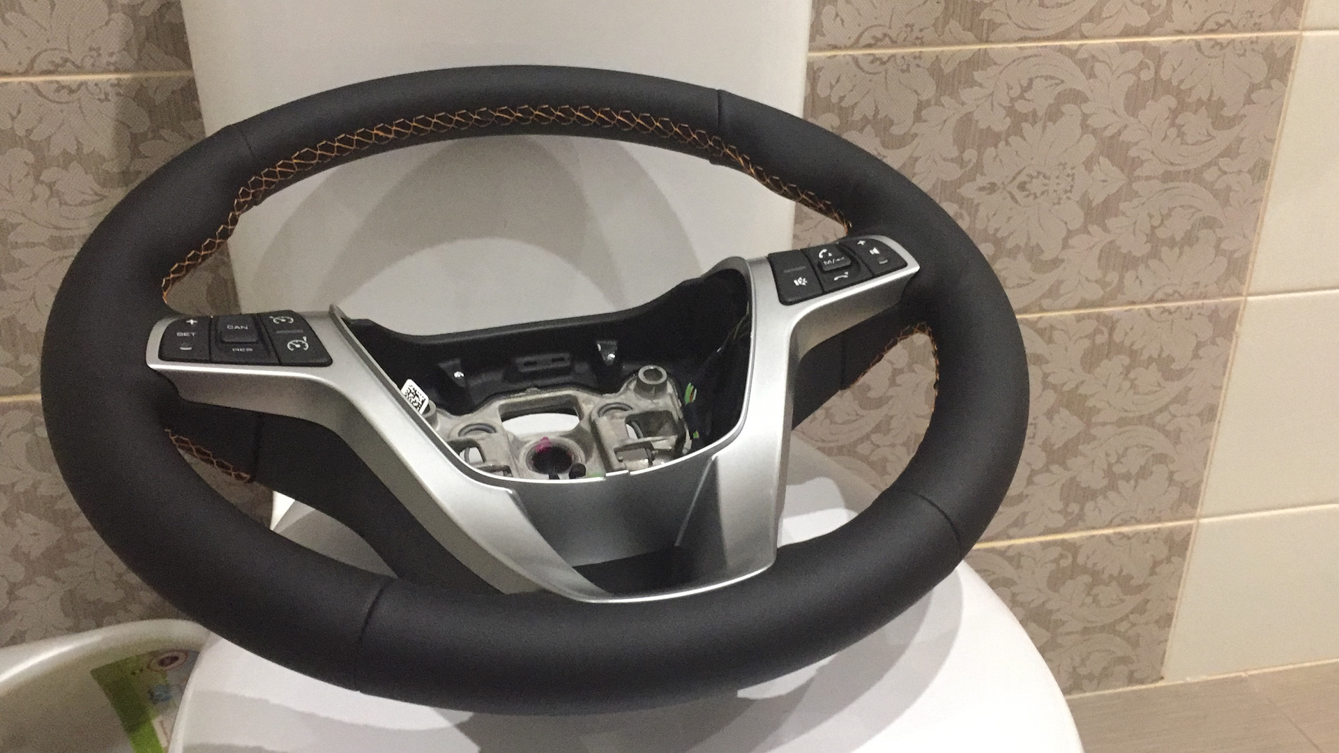

Вот как у меня проучилось
на фото отлично выглядит!

А заказать такую оплетку без вставок(перфорации) можно? Как по износу стойкости она будет? И сколько до Тамбова заказ примерно будет идти ?
а можно ценники?
Стандарт — искусственная кожа Швайцер Наппа — 1200
Норма — натуральная кожа Виста Уругвай — 1600
Люкс — натуральная кожа Виста Уругвай с перфорацией — 1900
Премиум — натуральная кожа Эсторил Наппа — 2300
Здравствуйте! Премиум — натуральная кожа Эсторил Наппа — 2300 — это стоимость комплекта? И + почта, я правильно понимаю?
Да, это стоимость комплекта + доставка. Почта России, СДЭК, ТК

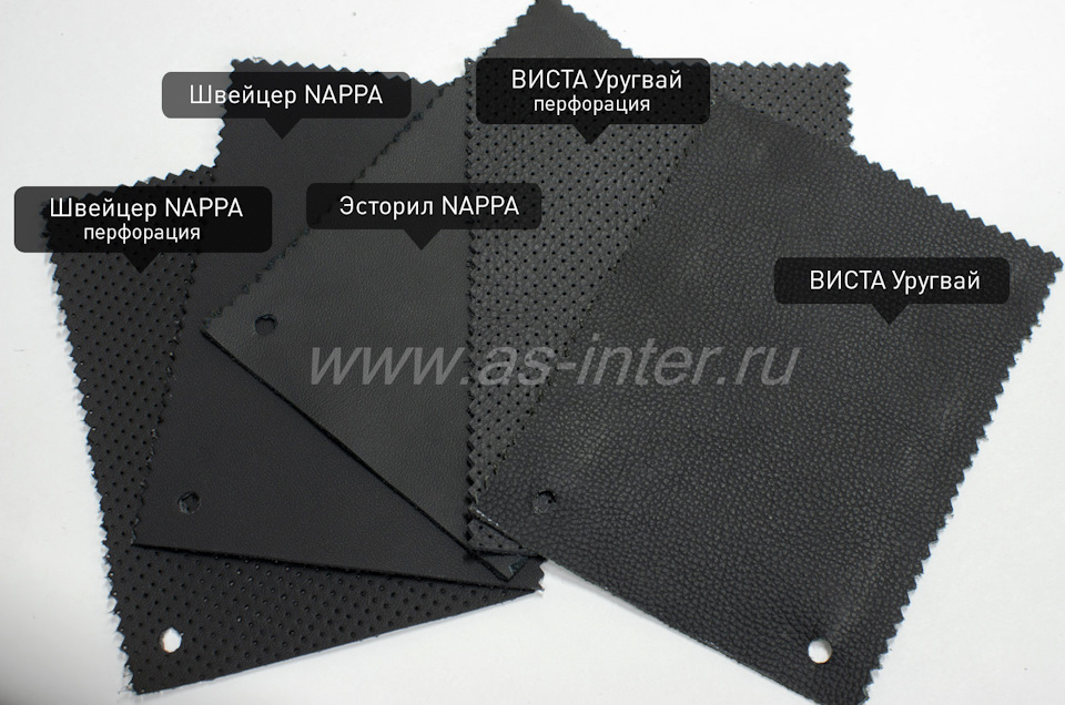

Где можно посмотреть как выглядит кожа норма, люкс, премиум? Дабы понять разницу

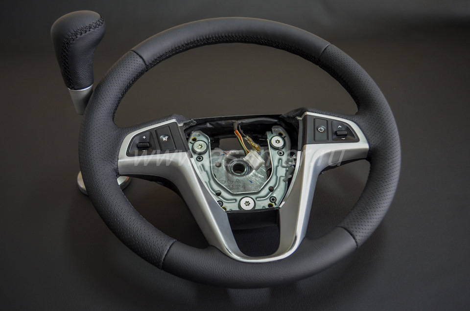

На фото руль от Сида))
да, вы правы на фото руль от Сида или Рио (они одинаковые), это фото показывает как выглядит вош под который не нужно делать канавки в руле.
