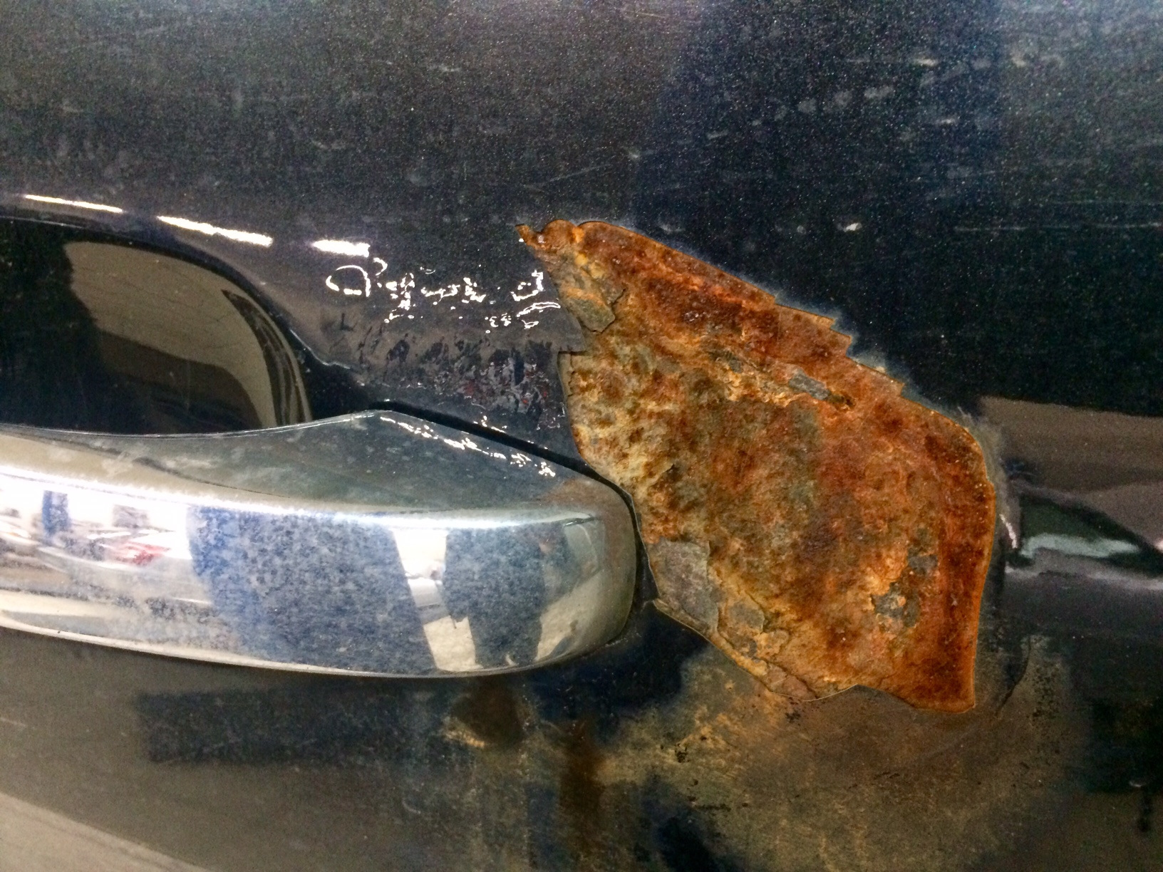

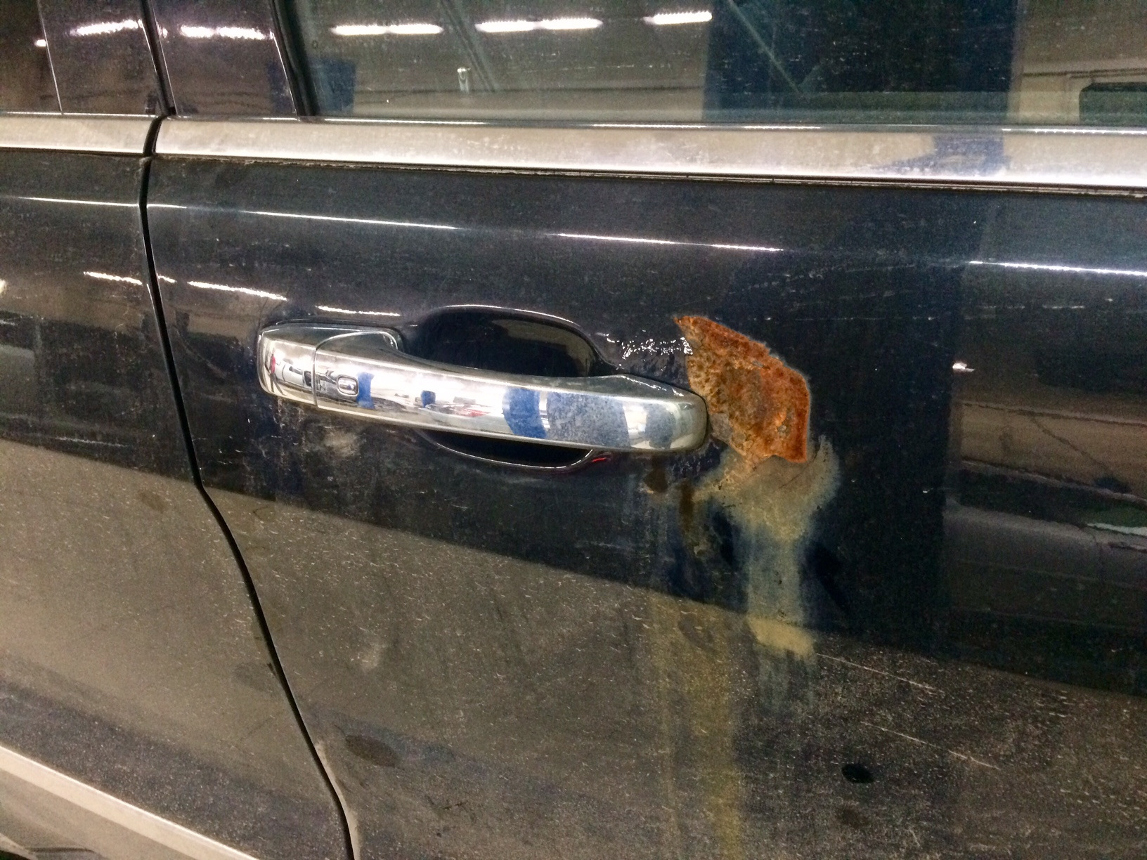

Нет, то что у них ржа под ручками, это достаточно частое явление, но что-бы так на машине 12 года… У меня так только ZJ гнил и то только задние арки, но уж никак не двери, только ему было 20 лет…

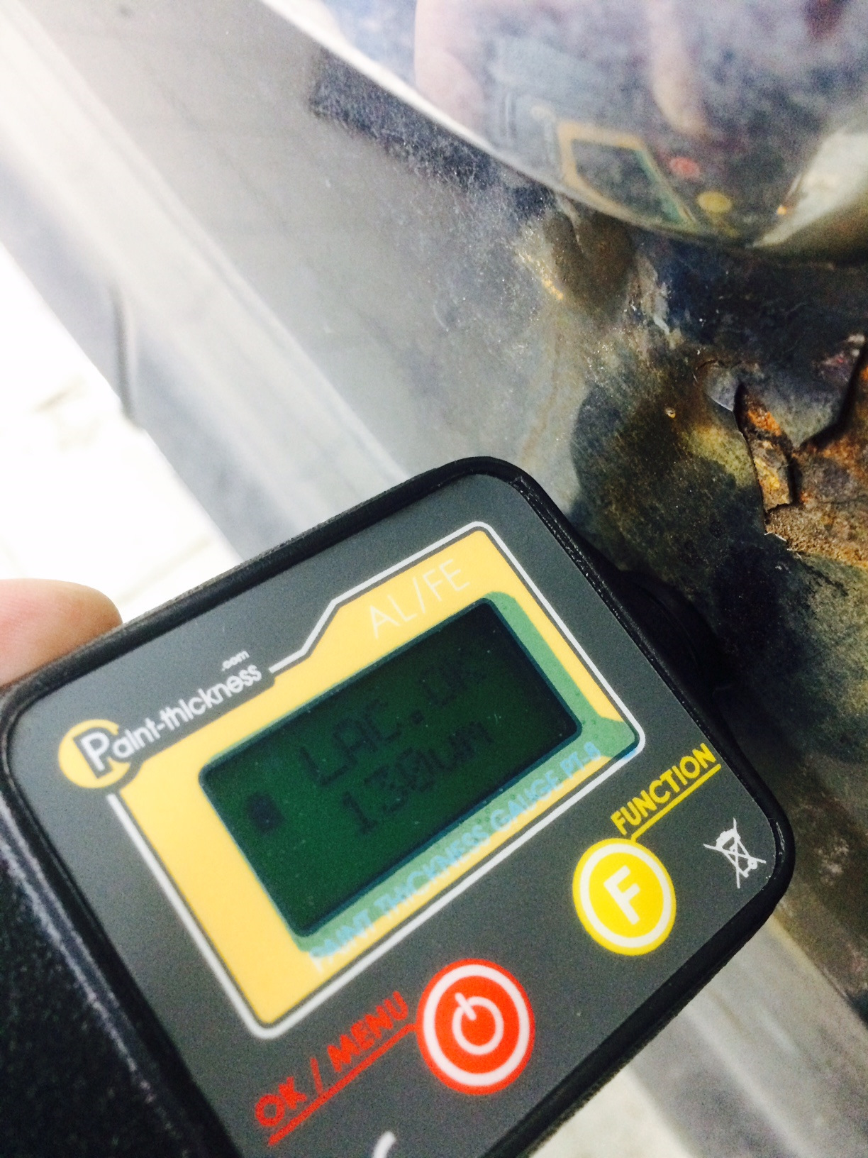

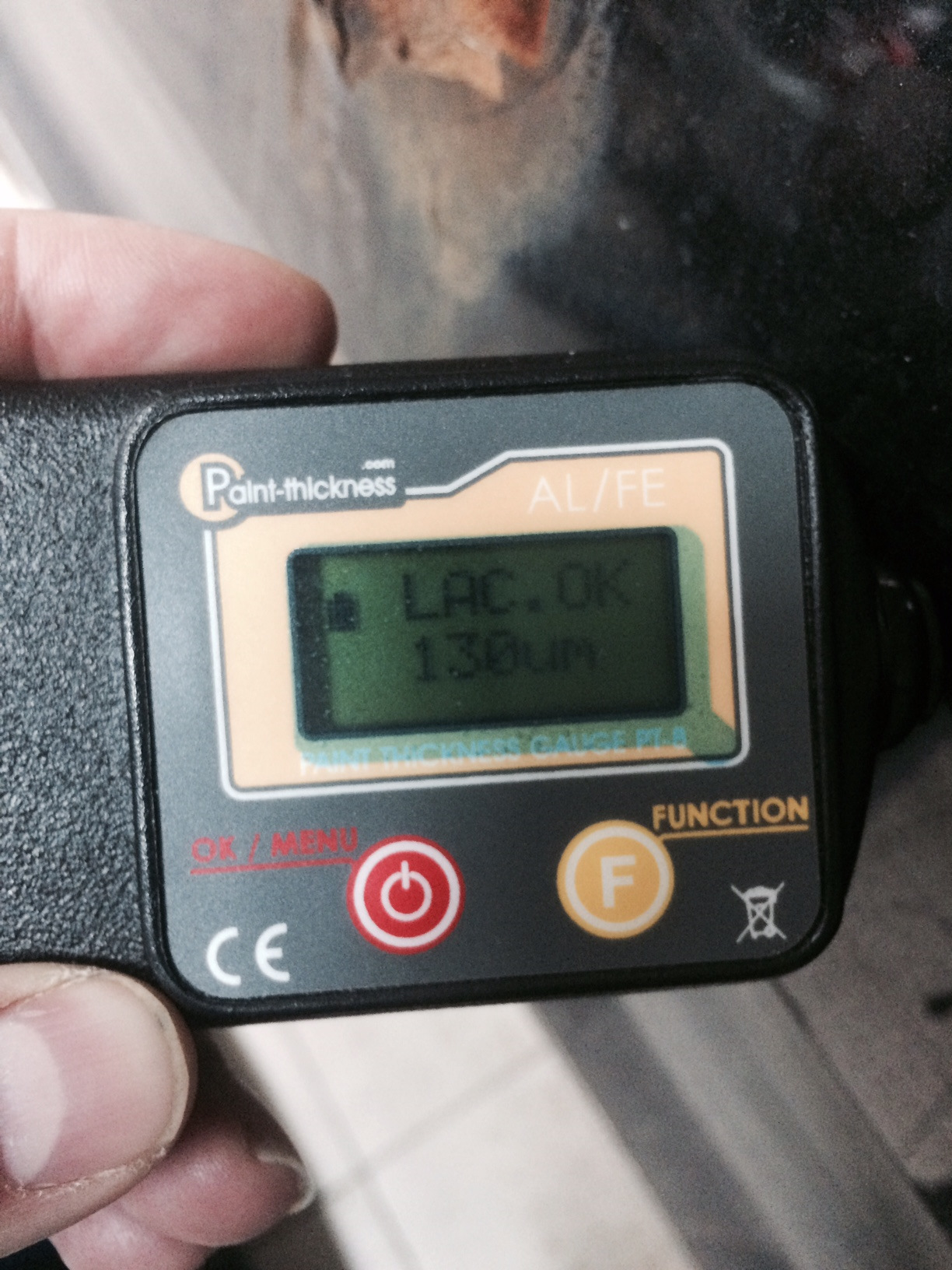

На секунду я подумал, что нет, наверно двери ремонтные и это последствия гаражного ремонта, ан нет, мой любимый замеритель ЛКП не дал шанса этому предположению. Краска, родная…

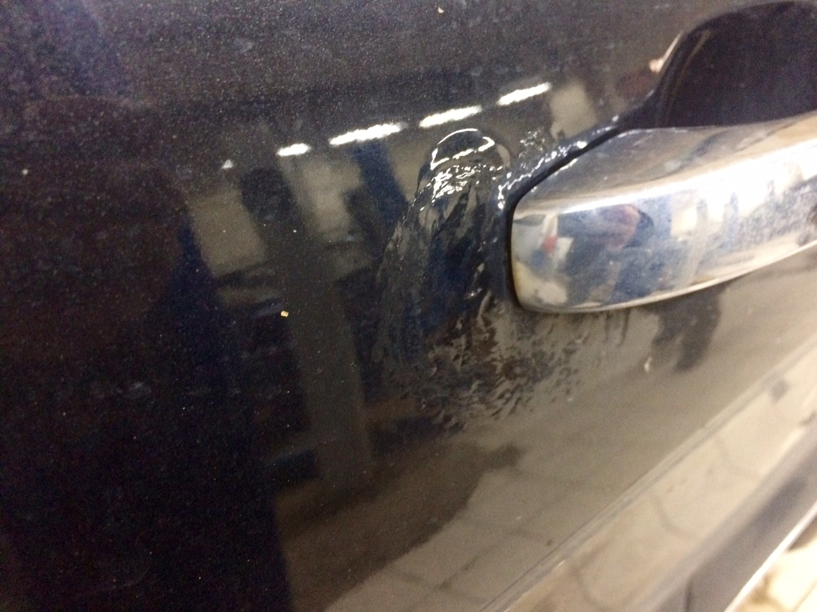

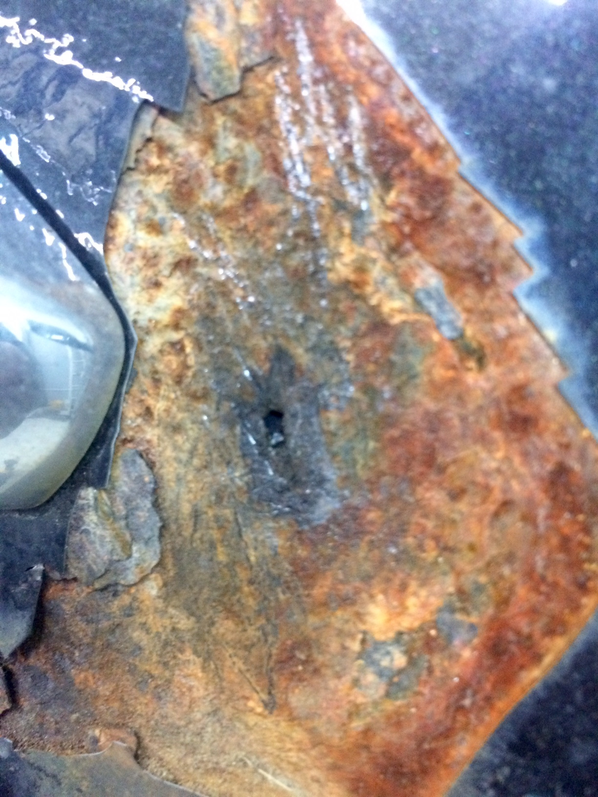

Вообщем, что хотел сказать, если начало вздуваться под ручками, не тяните, можно обойтись локальном ремонтом, тут уже замена двери, хорошо не сделаешь. :(
Правая дверь — сквозная дыра:

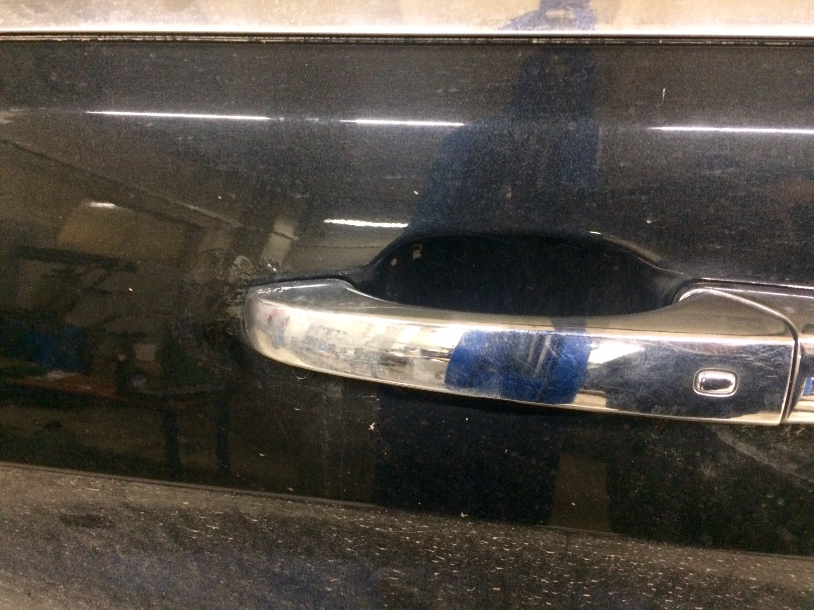

Измеряем ЛКП — 130 микрон, то есть краска заводская:

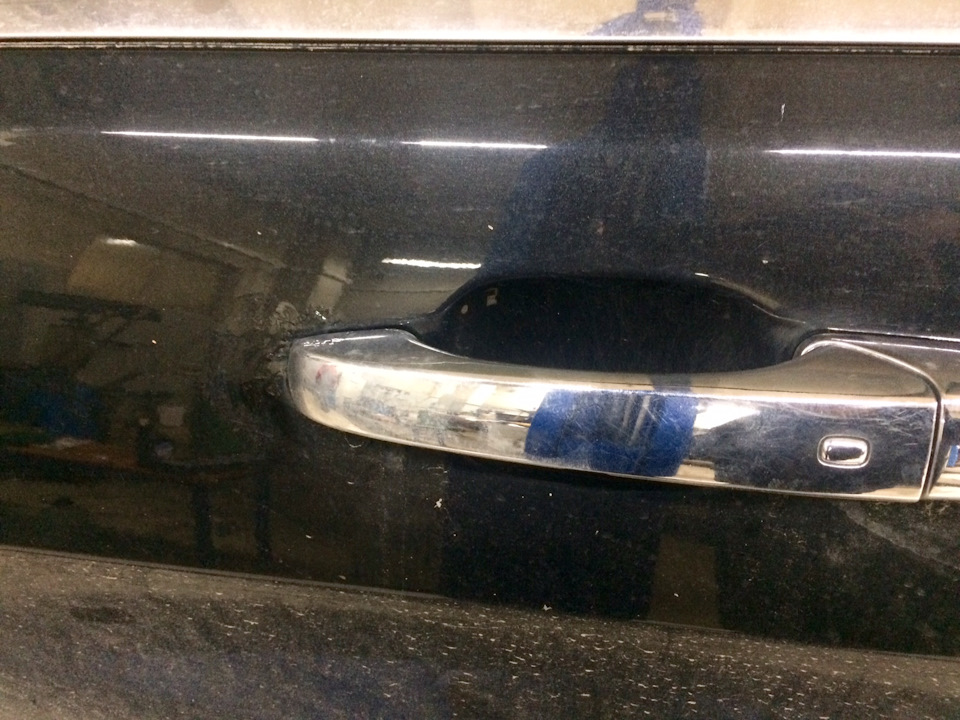

Левая дверь. Выглядит лучше, но что там под краской — вопрос…

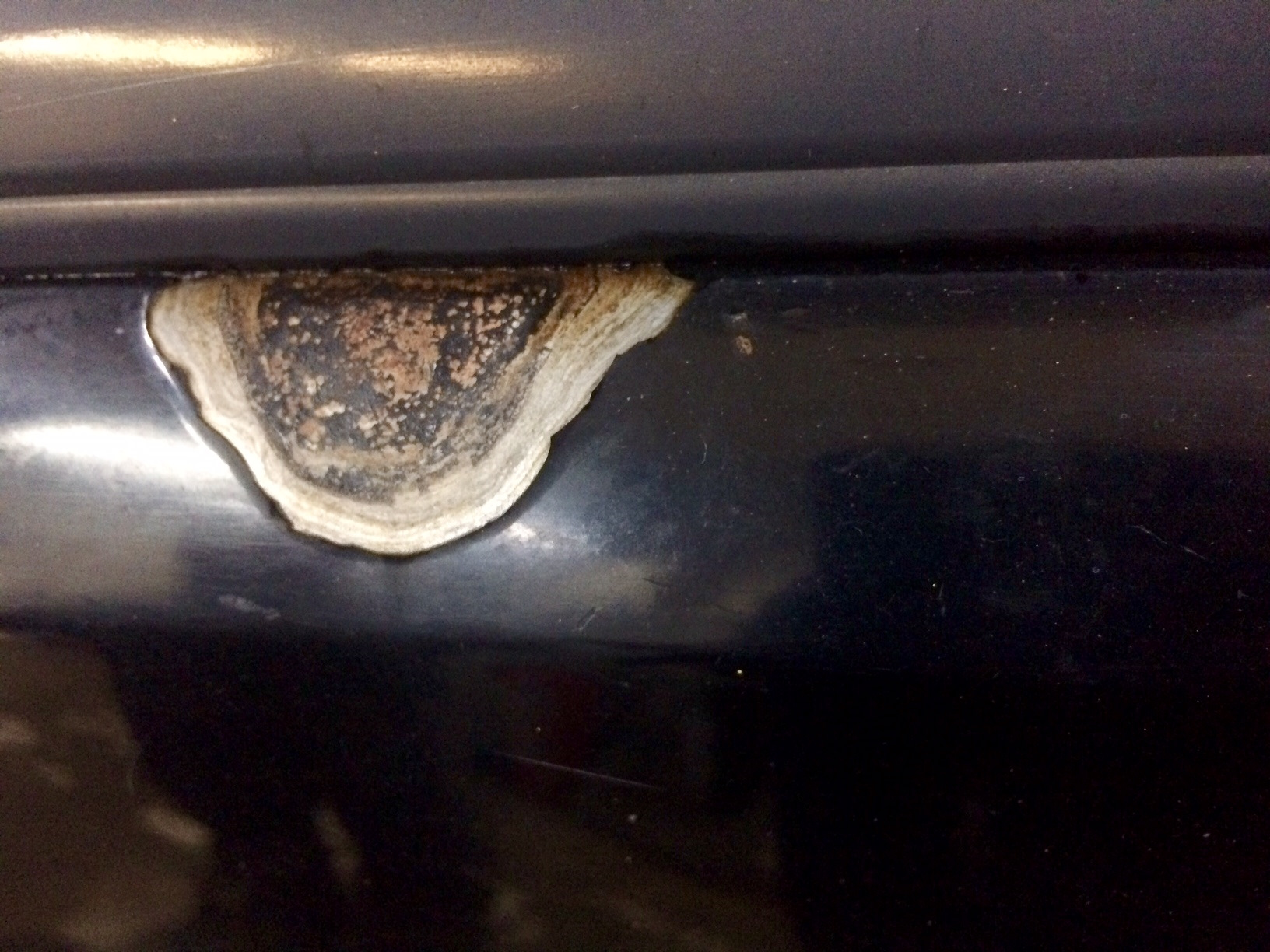

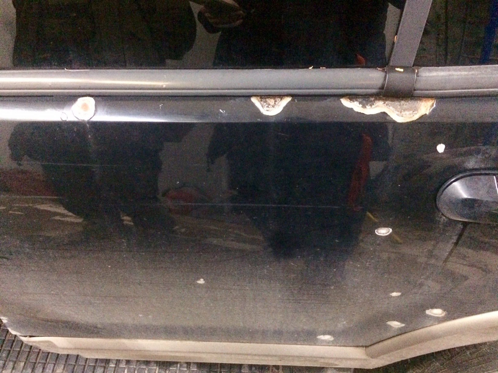

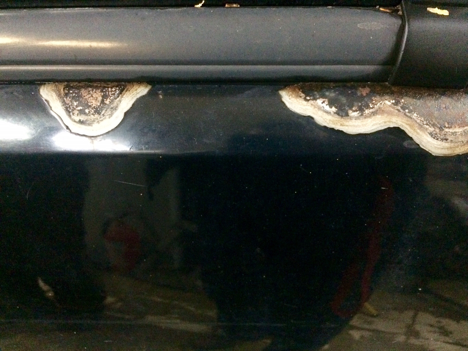

Небольшой update. Заехал только что Ford Explorer 2002, оцените двери, причем они в таком состоянии ни одну зиму… Комментарии излишни.
Общий вид двери Ford Explorer :
Ближе:
Ещё ближе:
Сравните с фото от WK2…

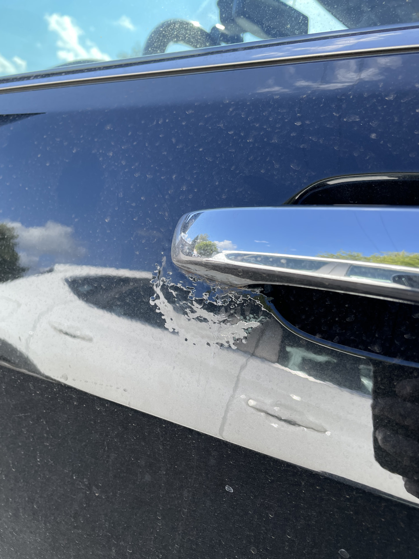

Добрый день! У меня тоже вспучилась краска. Где лечить эту проблему. ОД предлагает тупо замену за 160к.руб. 🤦♂️
Добрый день.
Гарантия на сквозную коррозию 7 лет, так что дилер вам ничего иного не может предложить. Выбирайте кузовщиков, снимайте ручку и потенциально готовьтесь к замене двери – вскрытие покажет.
К кому посоветуете?
У меня чуть меньше, маленький пузырь, но мне думается, это из-за ручки, а именно опора ее износилась или дефектная…
Это общая беда машин тех лет выпуска, не только WK2.
Ребята напишите, как лечиться данная проблемма? Вопрос больше к конструкции ручки или… ?
Всё что вы можете это не запускать процесс. Если краска начала вспучиваться, не надо ждать пока под ней появится дыра и придется менять дверь.
Это то понятно, хотелось бы знать причину такой болезни.
Мы не производители, так что можем только предположить, что это брак. Встречается на первых вк2, как правило 11 год.
Как раз моя((
необязательно будет, многие машины этого года ездят с нормальными ручками
Mopar plus
Судя по всему ручка при открывании имеет большой люфт и повреждает лкп. А если заменить ручки от более поздних версий гранда?
Мы не ставили. Могу только сказать, что ручки ставили старые, больше проблема не проявилась после ремонта.

130 — подозрительно тонкое ЛКП для Джипа
Стоит только прекратить сыпать реагенты, и все будет на порядок лучше. Но в целом, качество, конечно, стало хуже
WJ лкп 160-200мкм, железо почти как на волге, ПДРом работать одно удовольствие. WK ЛКП 125мкм, железо играет уже ближе к новым консервам. Форды, шевроле — фосфатирование кузова. У нас этого нет.
