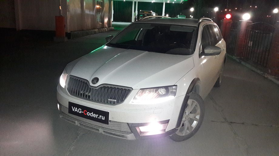

— Skoda Octavia A7 Scout-1,8TSI(CJSB)-4х4-DSG6-2015м/г — был перезалит поправленный чип-тюнинг на DSG6(DQ250-MQB) от "PetranVAG Tuned".

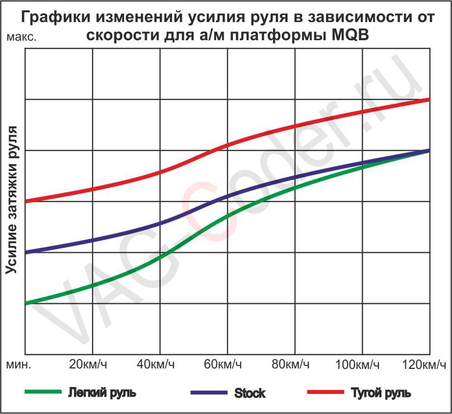

На а/м Skoda Octavia A7-2015м/г был перепрошит руль. Владелец сразу выбрал вариант перепрошивки руля в "Тугой руль".
"Тугой руль" — руль туже, чем в стоке на месте и до 40 км/ч, затяжка руля с увеличением скорости происходит на скорости от 40 до 60 км/ч, свыше 60 км/ч с набором скорости затяжка руля становится ещё туже. В итоге получается более "собранная" машина — автомобиль меньше виляет при покачиванию руля как на малой скорости, так и с набором скорости при еще большей затяжке руля — будет сам стремиться занять центральное положение и сохранить прямолинейную курсовую устойчивость. На данной настройке автомобиль будет лучше и плотнее проходить неровности дорожного покрытия, а при покачивании руля на скорости из стороны в сторону — руль будет упругим и острым.
Подробное описание о перепрошивке руля на автомобилях платформы MQB — Octavia А7 (5E), Audi А3 (8V), Golf 7 (AU), Leon (5F) смотрите на сайте www.VAG-Coder.ru — "Программная настройка усилителя руля а/м платформы MQB — изменений усилия руля в зависимости от скорости от VAG-Coder.ru" .

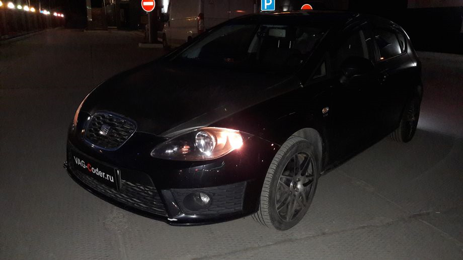

На а/м Seat Leon-2012м/г — было сделано обновление ПО двигателя на более свежую версию. Подробное описание смотрите на сайте www.VAG-Coder.ru — "Обновление прошивки двигателя 1,6MPI/1,2TSI/1,4TSI/1,8TSI/2,0TSI на Audi (Ауди), VW (Фольксваген), Seat (Сеат), Skoda (Шкода)".
Также было сделано обновление ПО автоматической коробки передач DSG7(DQ200) на более свежую версию. Передачи стали переключаться плавнее и мягче.
На а/м Skoda Octavia A7 Scout-2015м/г бонусом было активировано несколько полезных функций по "Списку кодируемых стандартных функций для Skoda Octavia А7 / А7 FL, Skoda Superb 3, VW Passat B8, VW Golf 7, Seat Leon 3, Audi A3(8V), Audi TT 3, VW Tiguan new".
