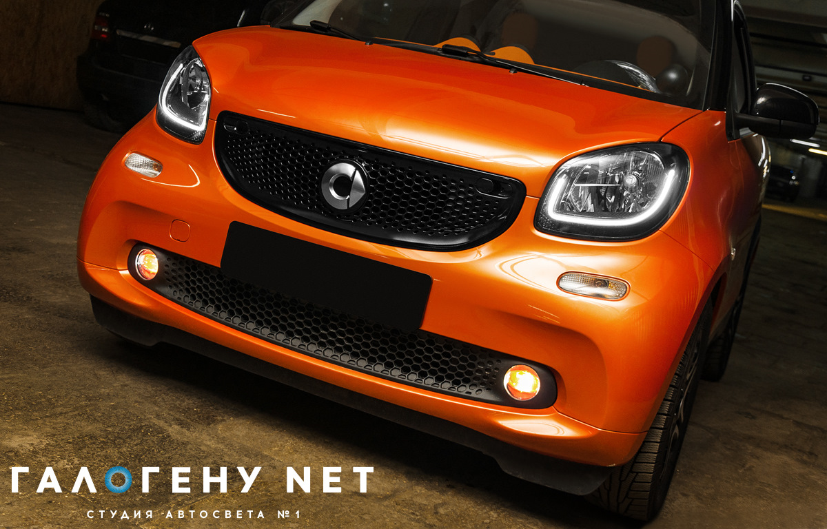

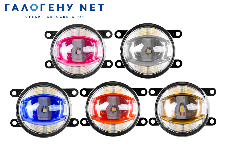

Откроет этот дайджест автомобиль нереально жизнерадостного цвета — Smart Fortwo. Мы установили на этот автомобиль туманки DRL OSRAM LEDRIVING FOG, и дабы не отходить от заданного оттенка, для установки был выбран комплект оранжевого цвета! Далее туманки были забронированы полиуретановой пленкой SunTek PPF, дабы красота не портилась.
ПТФ от компании OSRAM это инновационный продукт с коллимирующей линзой, подобной линзам в ксеноновых фарах, он обеспечивает улучшенную видимость и помогает повысить безопасность на дорогах.
Основные преимущества:
•Светодиодная технология
•Взаимозаменяемость с большинством круглых ПТФ (90мм)
•Инновационный комплекс: ПТФ (улучшенная видимость) и ДХО (новый уровень безопасности)
•Мощный свет ПТФ благодаря проекционной оптике, аналогичной ксеноновой
•Интеллектуальный интегрированный блок управления
•Малый вес, меньше проводов для простой установки
•Ударопрочный рассеиватель в соответствии с ASTMD256 и ISO179
•Сертифицировано в соответствии с ECE, SAE, CCC, EAC и требованиями IP
Данный комплект представлен в нашем каталоге в нескольких цветовых решениях! На любой вкус и цвет, как говорится;)

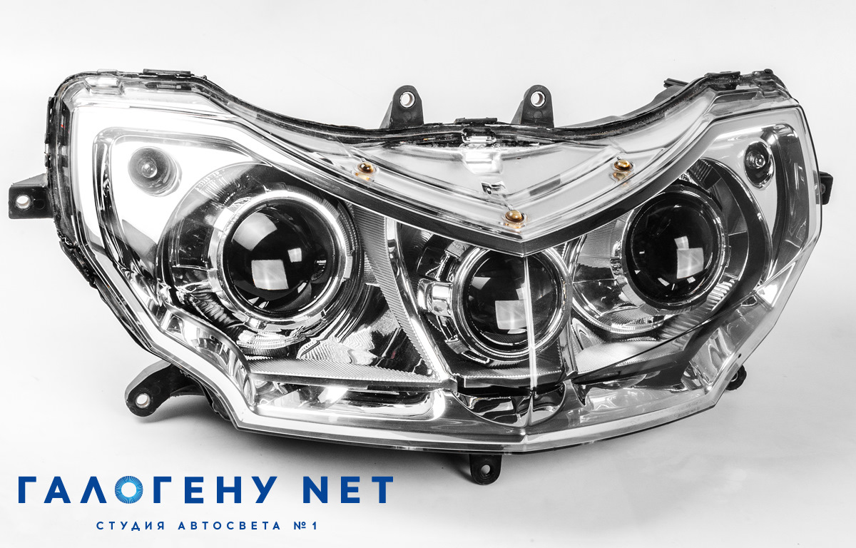

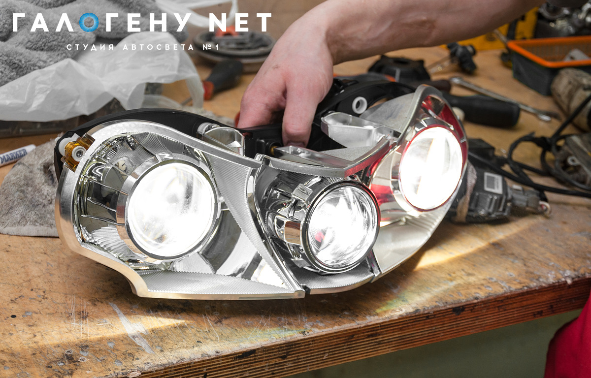

Мы продолжаем активно внедрять качественные линзы в галогенные фары мотоциклов! В этот раз под наш инструмент легла фара от BMW R1200RT, галогенная начинка которого была полностью заменена на три биксеноновые линзы: одна — Morimoto Mini H1 Ver. 7 и две линзы Hella 3. За розжиг отвечают блоки MTF Slim Line, за свет — лампы D2S Osram CLC Xenarc Classic и MTF Light H1 4300K.
Результат получился и эффектным, и эффективным!

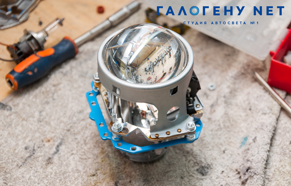

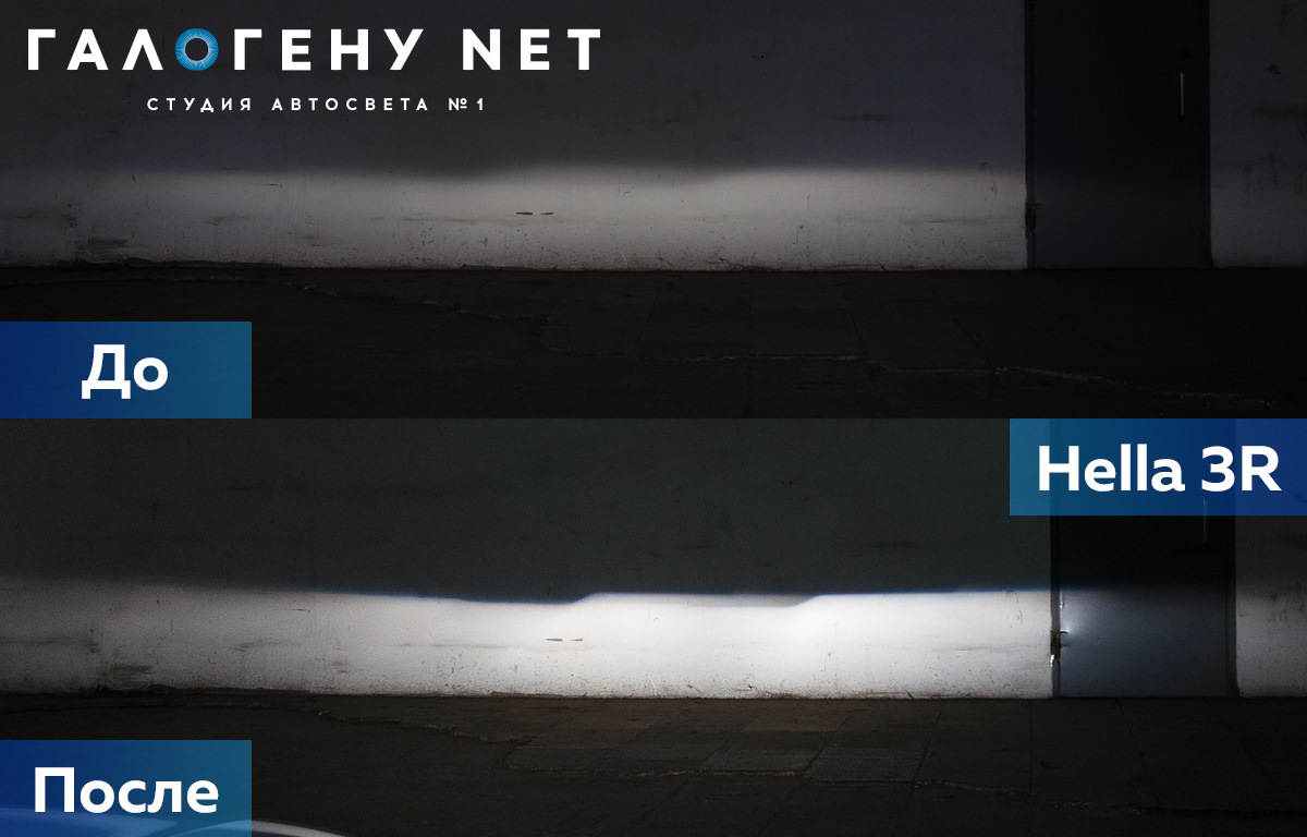

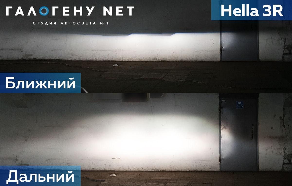

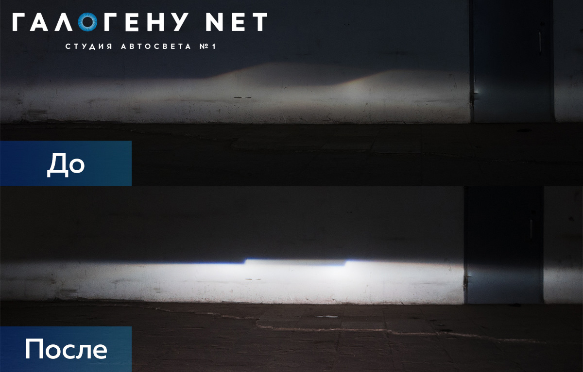

Toyota Camry V40 избавилась от старых модулей в пользу биксеноновой пары Hella 3R. Установка производится без особых затей — разобрали фары, извлекли штатные модули, с помощью комплекта переходных рамок установили новые модули в штатные крепления и всего делов. Еще правда пришлось отполировать стекла не только снаружи, но и изнутри, т.к. они были покрыты мутью. Штатные лампы оказались в очень неплохом состоянии, так что замена им не потребовалась, а это отличная возможность оценить качество света до/после без замены ламп!

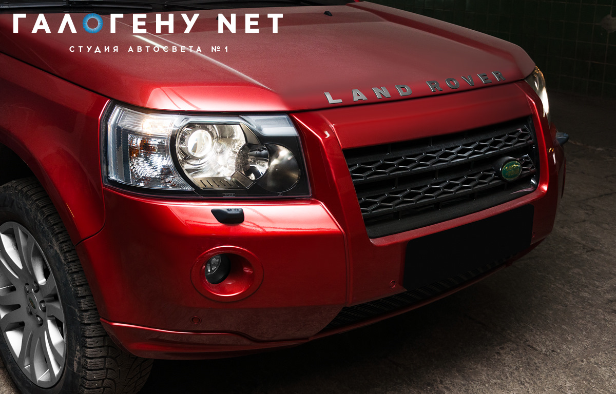

Еще один клиент, Land Rover Freelander 2, решивший отказаться от штатных линз и довериться Hella 3R. В данном случае помимо установки качественного биксенона через переходные рамки, мы также выкрасили маски в черный матовый цвет, что отлично сочетается с красной окраской самого авто!
Заметно подвыгорели штатные модули Mazda 6 GG, что повлекло за собой вполне обоснованное желание заменить их на что-то действительно излучающее свет, а просто не светящееся. Например на биксеноновые модули Koito FX-R 3.0 — 2.5 дюйма. В этом нам снова помогли переходные рамки, заметно облегчающие замену линз. И опять же, т.к. лампы в фарах менялись до ретрофита, вы можете по настоящему оценить разницу яркости света между старыми модулями и новыми Koito.

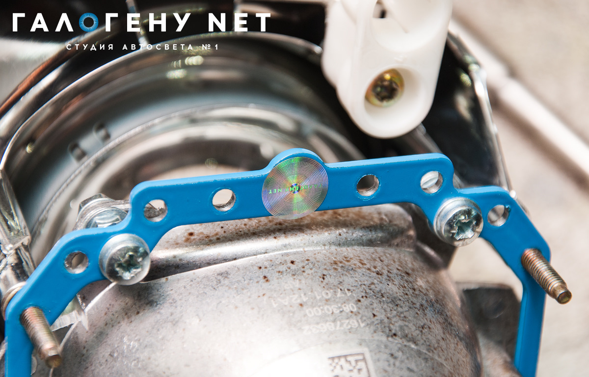

Замена линз фар Mercedes-Benz ML163 на Hella 3R также производится с помощью специальных переходных рамок для замены модулей Hella 2 на Hella 3. Кстати, чуть не забыли сообщить: теперь на наши рамки мы наносим наклейку-голограмму, чтобы вы были в курсе, что перед вами — подделка или оригинальные рамки от "Галогену Net"!;)

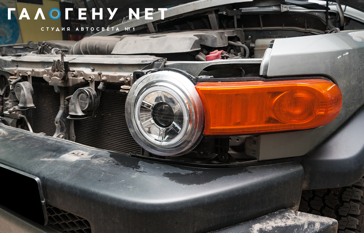

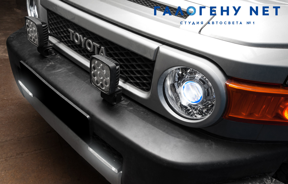

Toyota FJ Cruiser обзавелся кучей ярких полезностей, посетив нашу студию!

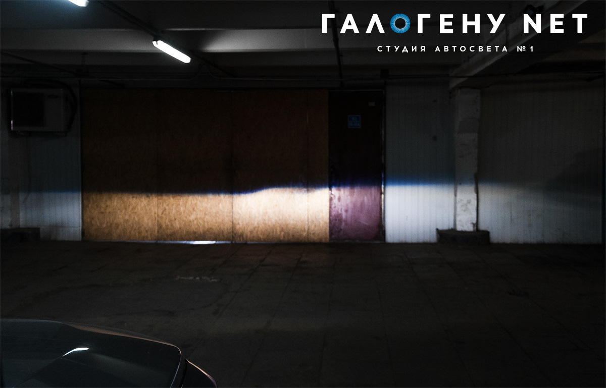

К нам автомобиль поступил с не оригинальными китайскими линзованными фарами, которые светили так-сяк (не светили, короче). На это было предложено решение в виде установки новинки нашего магазина — бидиодных модулей CNLight Yike BI-LED. В отличие от Koito Bi-LED данные линзы менее габаритны, что позволяет установить их в большее количество различных фар. Данные модули могут похвастаться великолепной яркостью и отлличной СТГ (не судите об СТГ по фотографии, она получилась немного не в фокусе, сорян :Р ).
Линзы мы установили в оригинальные фары и накрыли их блендами №15. Фары после сборки забронировали полиуретановой пленкой SunTek PPF, отлично зарекомендовавшей себя за прочность, долговечность, сохранение прозрачности (не желтеет) и минимальную толщину (швов практически не заметно).

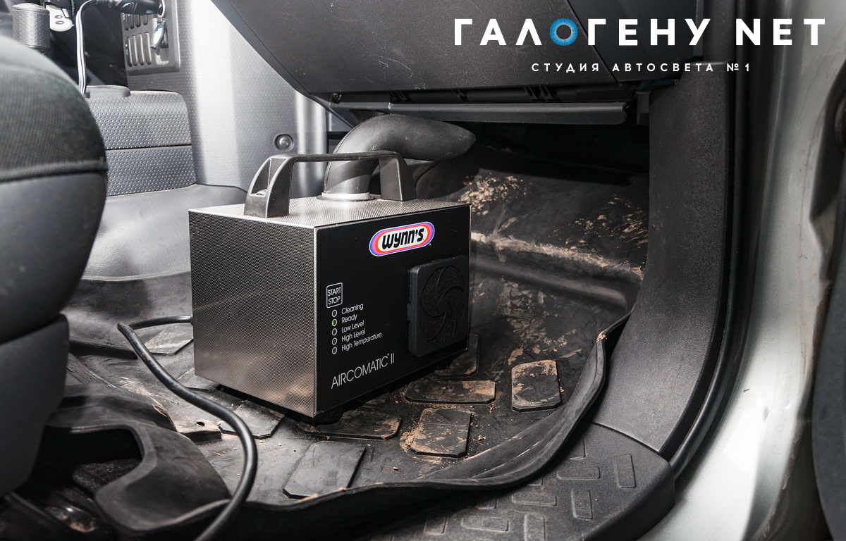

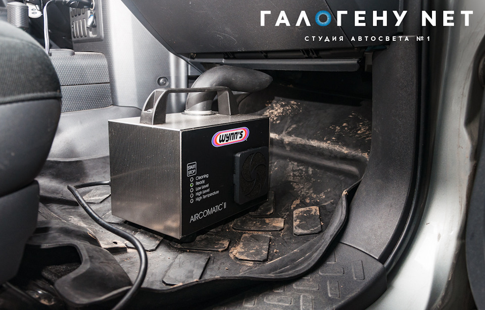

Также на этом авто была произведена антибактериальная чистка кондиционера (да, мы и такое умеем!), установлена защитная сетка в бампер и установлены ДХО Philips DayLightGuide DRL.

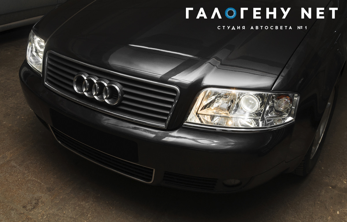

Закроем этот дайджест автомобилем Audi A6 C5. Здесь была произведена замена модулей на Hella 3R с помощью рамок, чистка фар и избавление от запотевания. После работ фары отполировали и отрегулировали. Ретрофит вроде довольно тривиален, но чрезвычайно эффективен!
