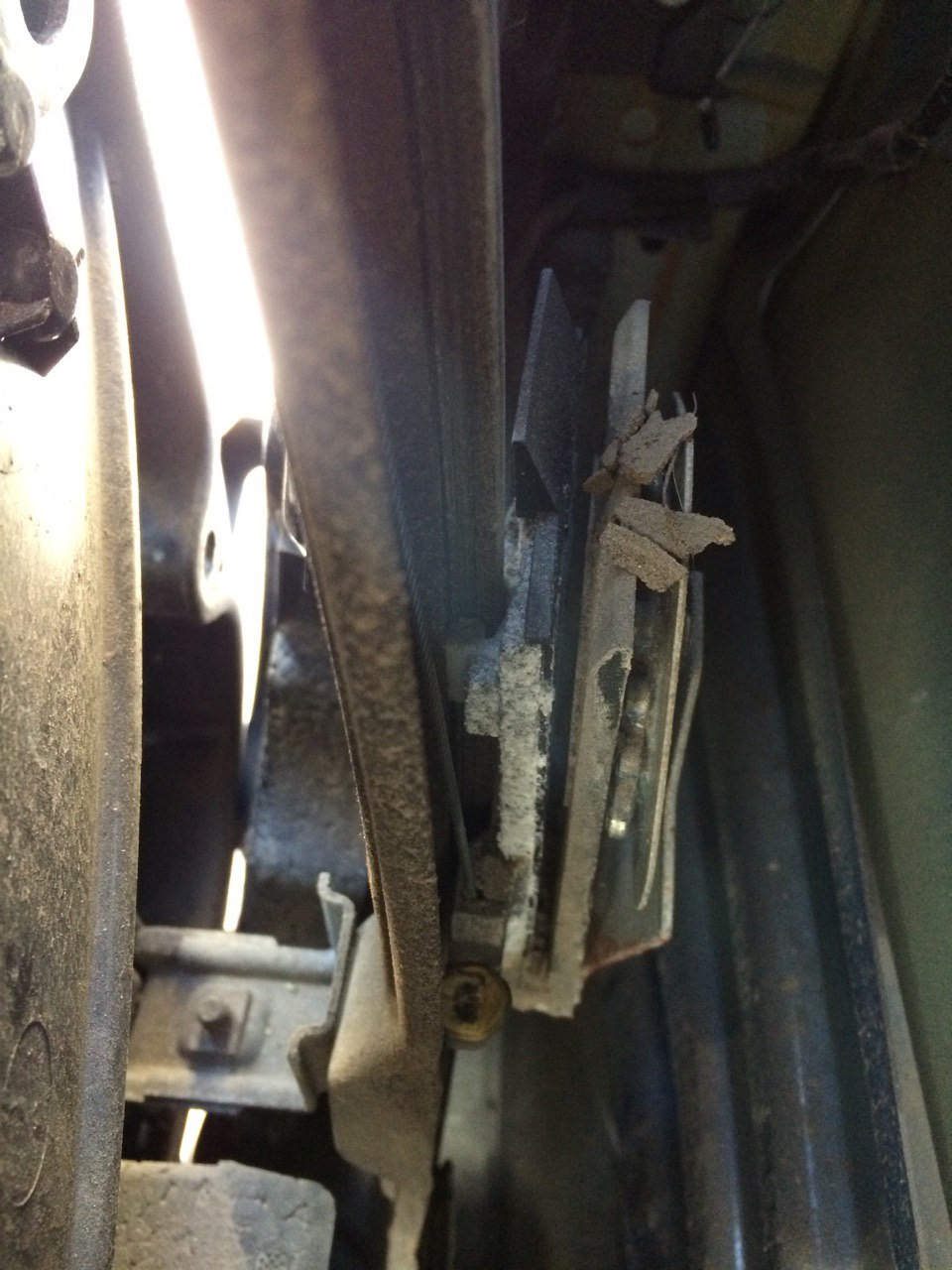

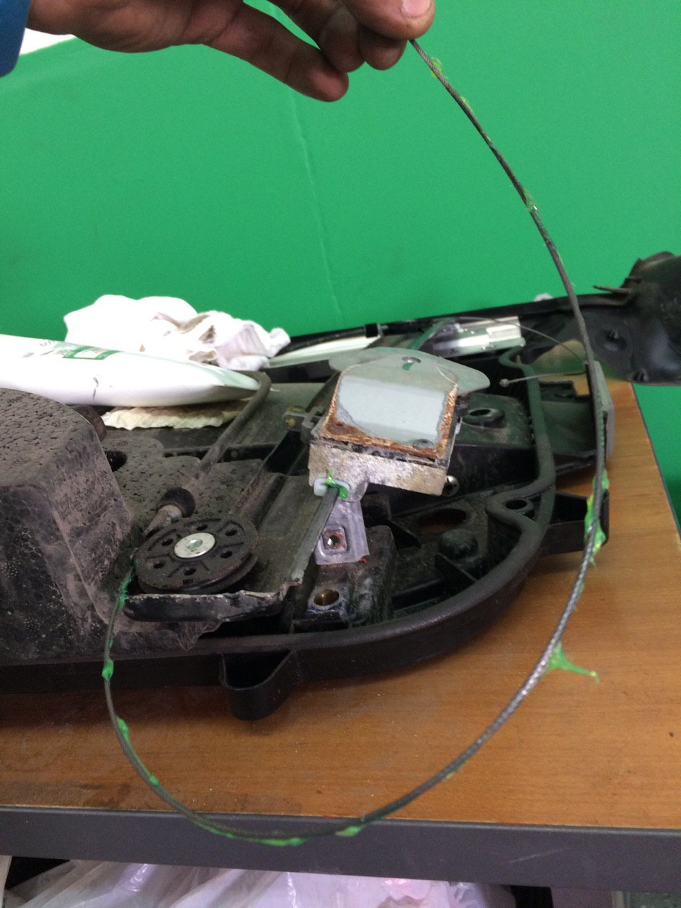

Довольно скоро, после того, как MINI стали бороздить просторы нашей необъятной Родины, владельцы столкнулись с различными недочетами, связанными с работой стеклоподъемников. Те начинали скрипеть, туго и нехотя подниматься, стекла покрывались характерными царапинами. Как говорили дилеры и даже кому-то меняли их по гарантии, все связано с попадающей в дверной проем грязью, которая забивает механизмы стеклоподъемника. Некоторые ребята рассказывали, что скрип возникал после того, как между стеклом и уплотнителем особо одаренные уличные маркетологи засовывали различный рекламный ширпотреб.
Зимой, при наступлении холодов, стекло "забывало", как собственно ему нужно работать. Оно не поднимается в автоматическом режиме, либо не доехав до верхнего уплотнителя, начинало ретироваться и двигаться назад.
Что-то, после просушки автомобиля, лечится простой инициализацией стеклоподъемников. То есть задаются программно крайние положения стекла. Но что-то возможно исправить лишь поработав ручками…

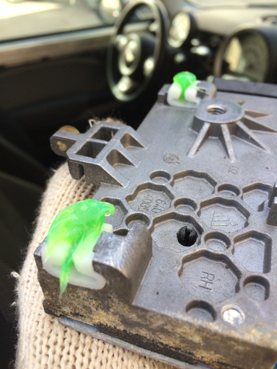

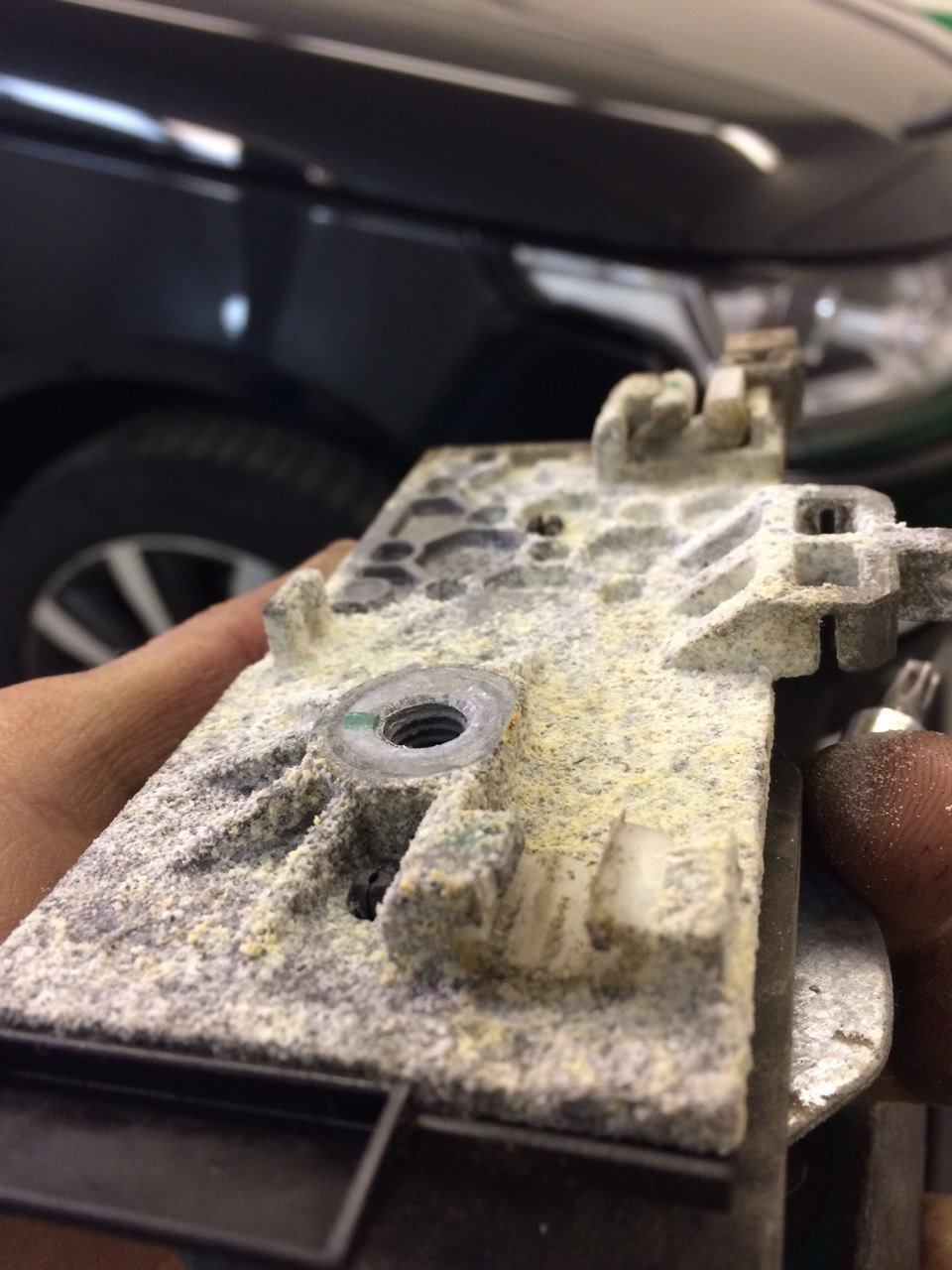

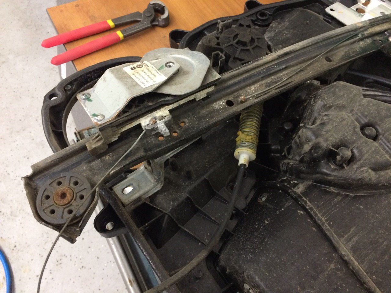

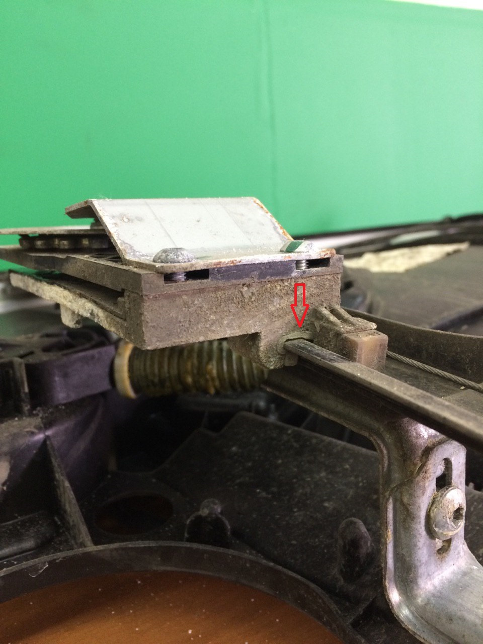

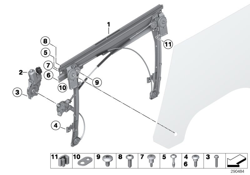

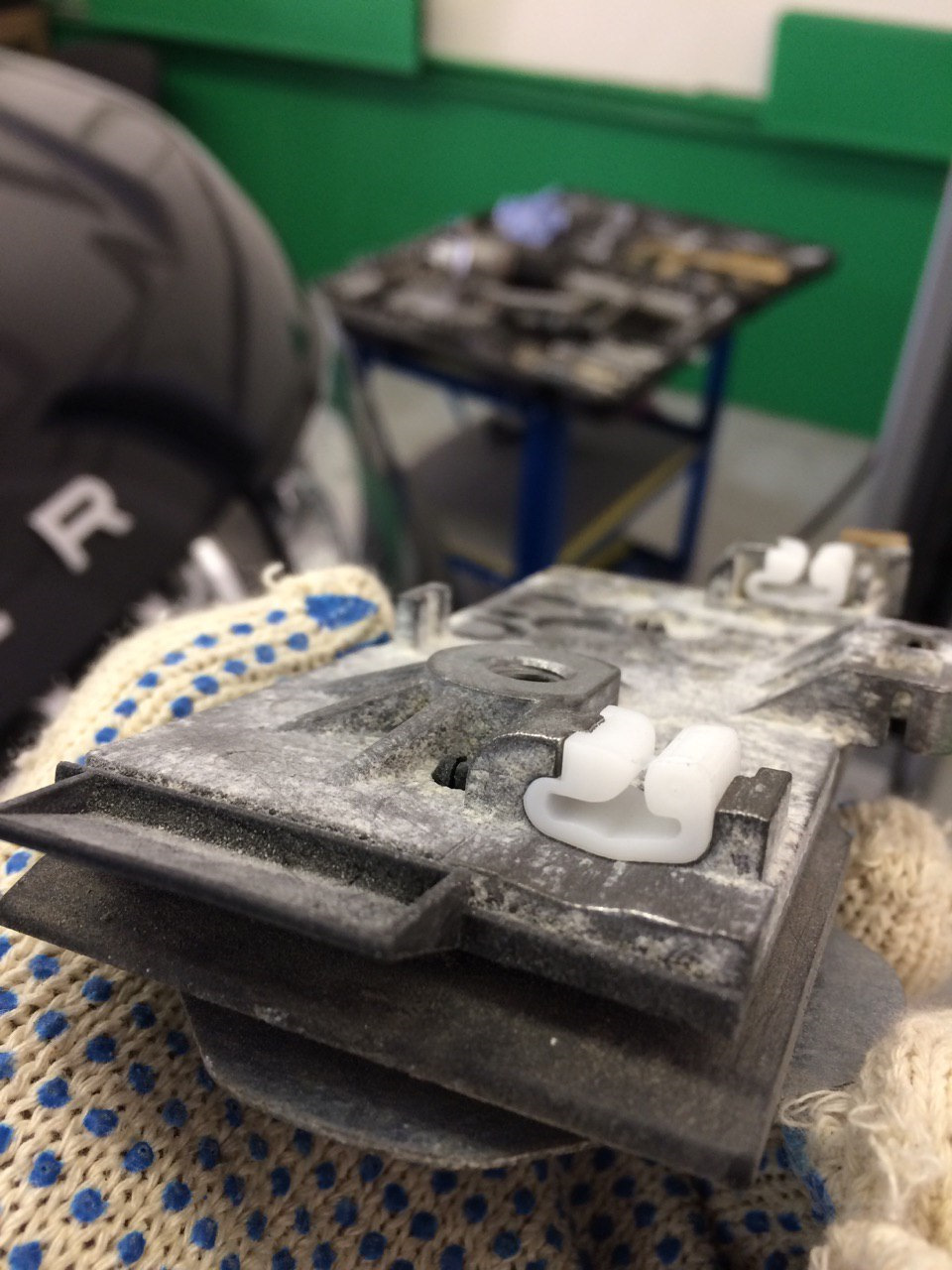

Итак, разбираем дверь и изымаем всеь механизм стеклоподъемников, в сборе. На руках необходимо иметь ремкомплект. Четыре так называемых зажима на дверь: 51337342897. А именно пластиковые направляющие, которые собственно и перемещаются по салазкам механизма. Грязь попадает между ними и со временем появляется существенный люфт. Перемещение с перекосами, с обилием грязи и создают скрип.

Подскажите пожалуйста, зажимов под этим номером 51337342897 4 штуки нужно? Или есть полный Рем комплект побюджетнее?
В данный момент потеряло смысл делать это как раз из-за стоимости этих направляек((
А что за смазка?
Мы универсальную от castrol использовали. "прокачаный" аналог литол24)))))

Сейчас направляющие стали стоить от 900 и поэтому никакого смысла их менять нет. Можем попробовать разобрать и собрать дверь, чтобы всё разработать и смазать.

Приблизительно точно так же. Ремкомплект 51337177925.

Очень интересно и полезно., На 130тысячах правый приказал долго жить, заказал в сборе, поменял целиком. Сняв старый увидел, что сожрало шестерни. Немного расстроился, можно было бюджетней сделать.
Шестерни? "Ролики", наверно, по которым тросики ходят?
Там в редукторе моторчика, шкивок(у меня синий), по наружному диаметру трос, внутри зубцы, которые идут в зацеп с зубцами шестеренки на двигателе. Вот эти зубчики слизало.
