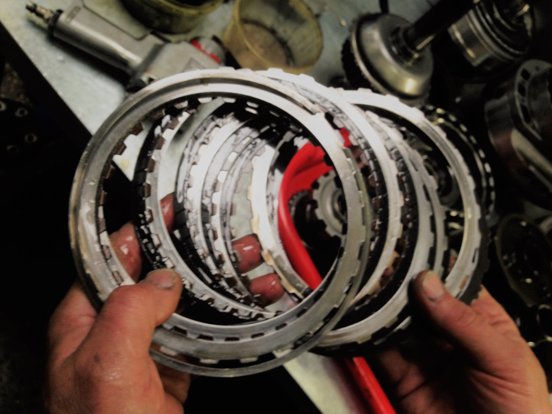

Выполнили ремонт АКПП Ауди А6 Allroad.
АКПП: ZF5HP19
Год: 2004
Двигатель: 2.5L дизель
Пробег: 251.000 км

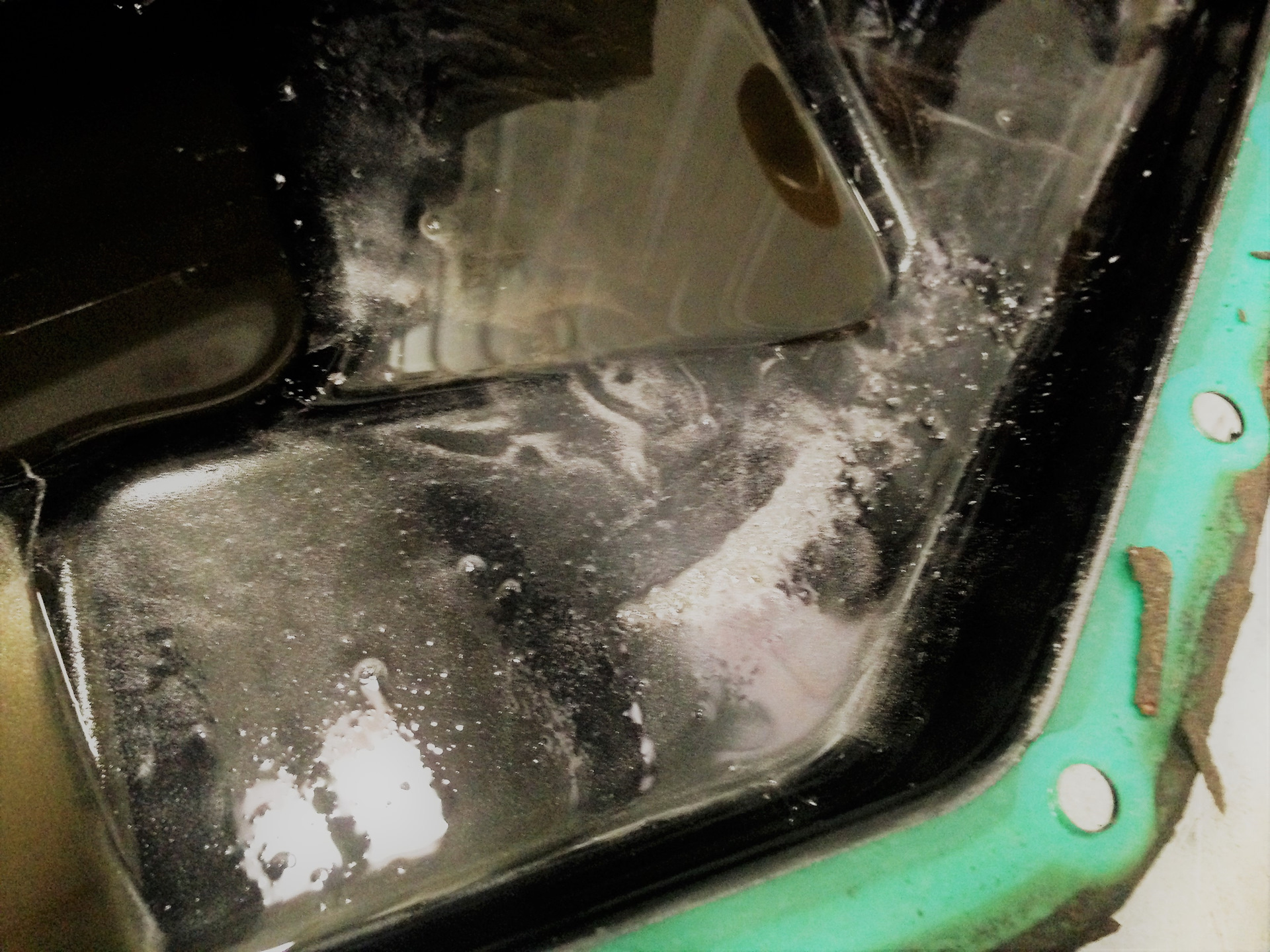

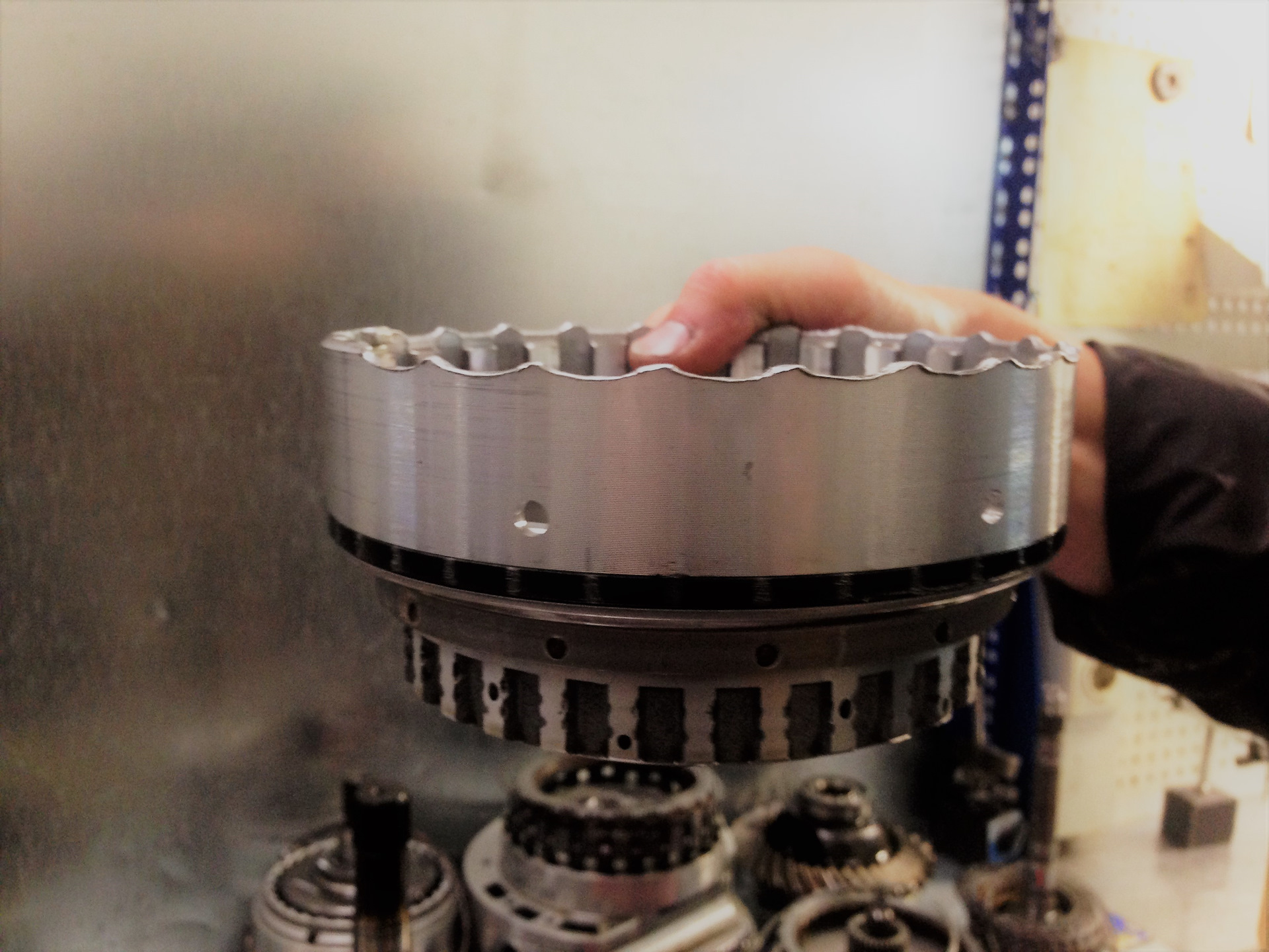

Клиент уже ремонтировал коробку в другом месте 20000 км назад, заплатил тогда 110000 руб. за работу под ключ. Машина на 3-й передаче в горку при нагрузке переключилась с ударом. После этого выпала в аварийный режим и перестала ехать. В коробке разорвало корзину A, что привело к сгоранию коробки.

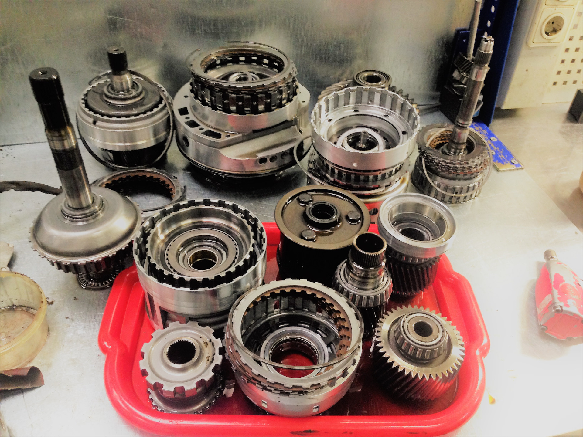

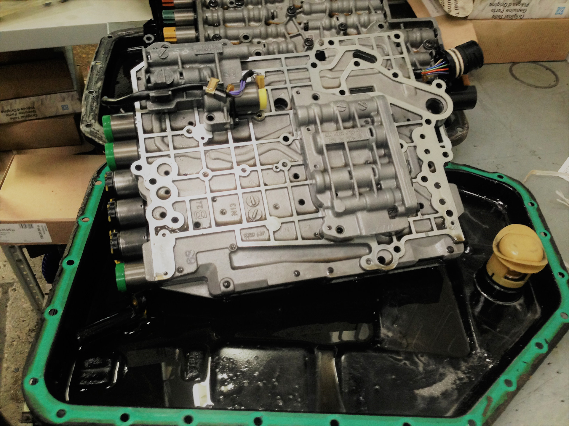

Провели капитальный ремонт. Заменили корзину A, комплект фрикционов, стальные диски, прокладочный комплект, соленоид давления и фильтр. Отремонтировали гидроблок и гидротрансформатор.
Ремонт коробки занял 3 дня
Гарантия на ремонт АКПП – 6 месяцев, без ограничения пробега.
Стоимость капитального ремонта АКПП ZF 5HP19 -62000 руб.
Стоимость снять/поставить и масла — 15.000 руб.
Всего за ремонт под ключ — 77.000 руб.

перекинули б.у. комплектующие от пассата?
бублик такой уже стоял, коробка до этого ремонтировалась. мы его восстановили только

Здравствуйие, А в чем была проблема? Почему так мало отходила?
корзину разорвало. видимо, при ремонте ее не поменяли или поменяли на б/у "уставшую"
Эта "корзина" рвётся и новая.
При толщине её силуминовой стенки 2мм! … удивительно даже как?! она может НЕ ЛОПАТЬСЯ!
Это т.н. "программируемая надёжность" конторы "ZF" ((.
Надо на корзину снаружи внатяг ставить кольцо-обруч (корзину охлаждаем-кольцо нагреваем).
Иначе, даже новую корзину "раздувает", … и wellcome … сталинград ((.
