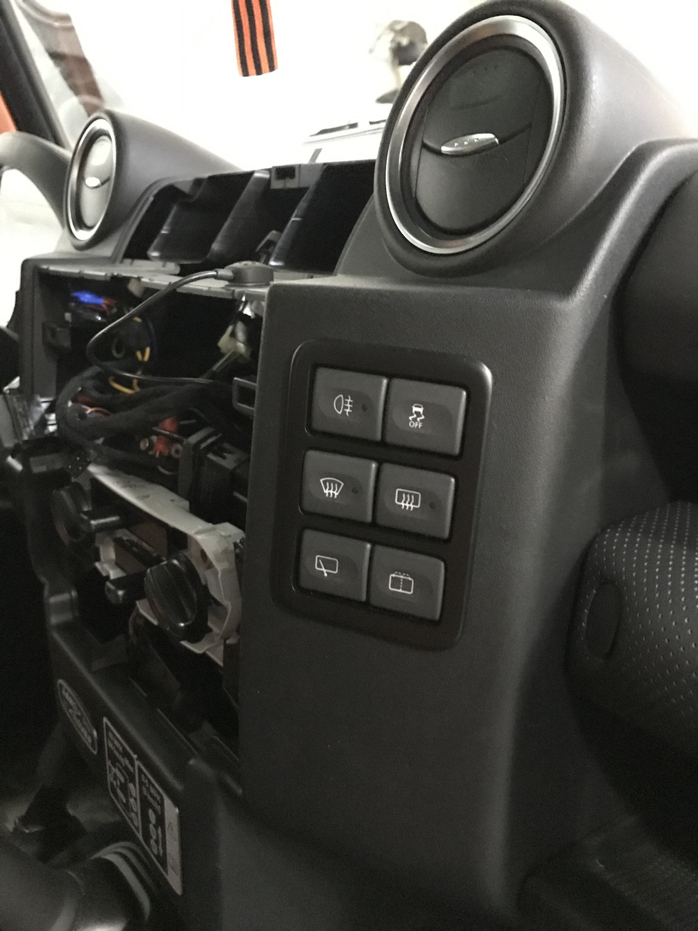

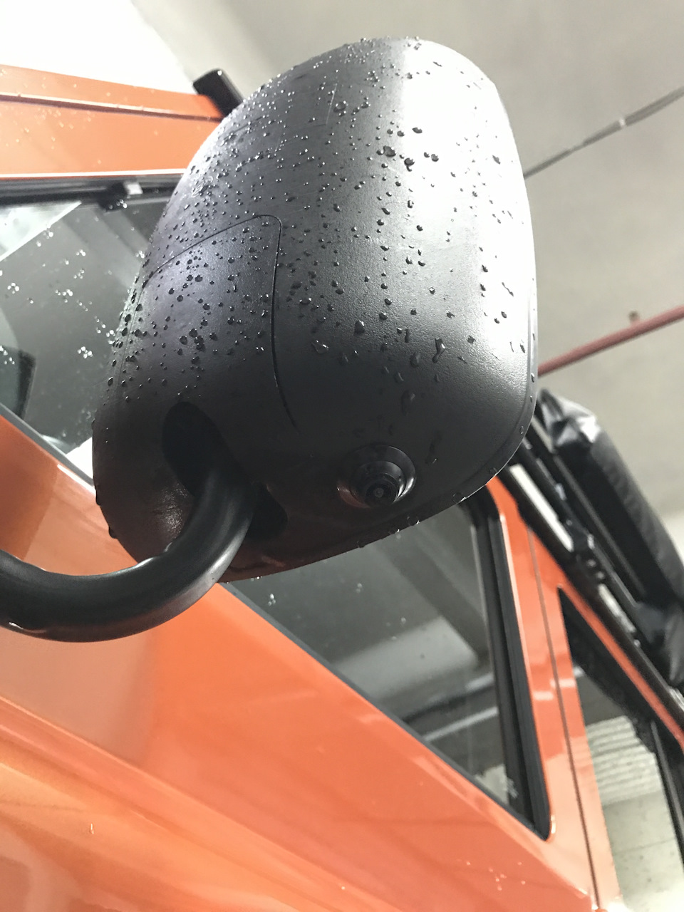

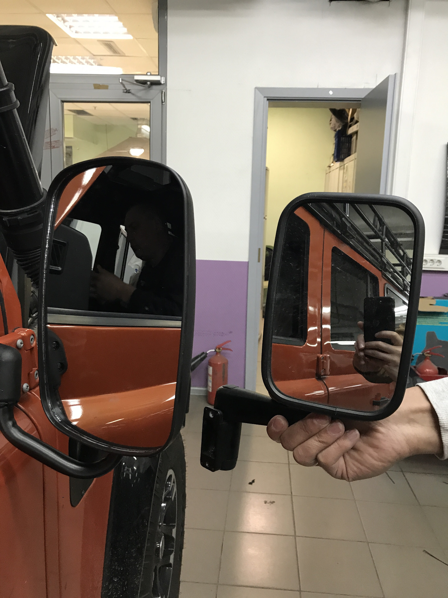

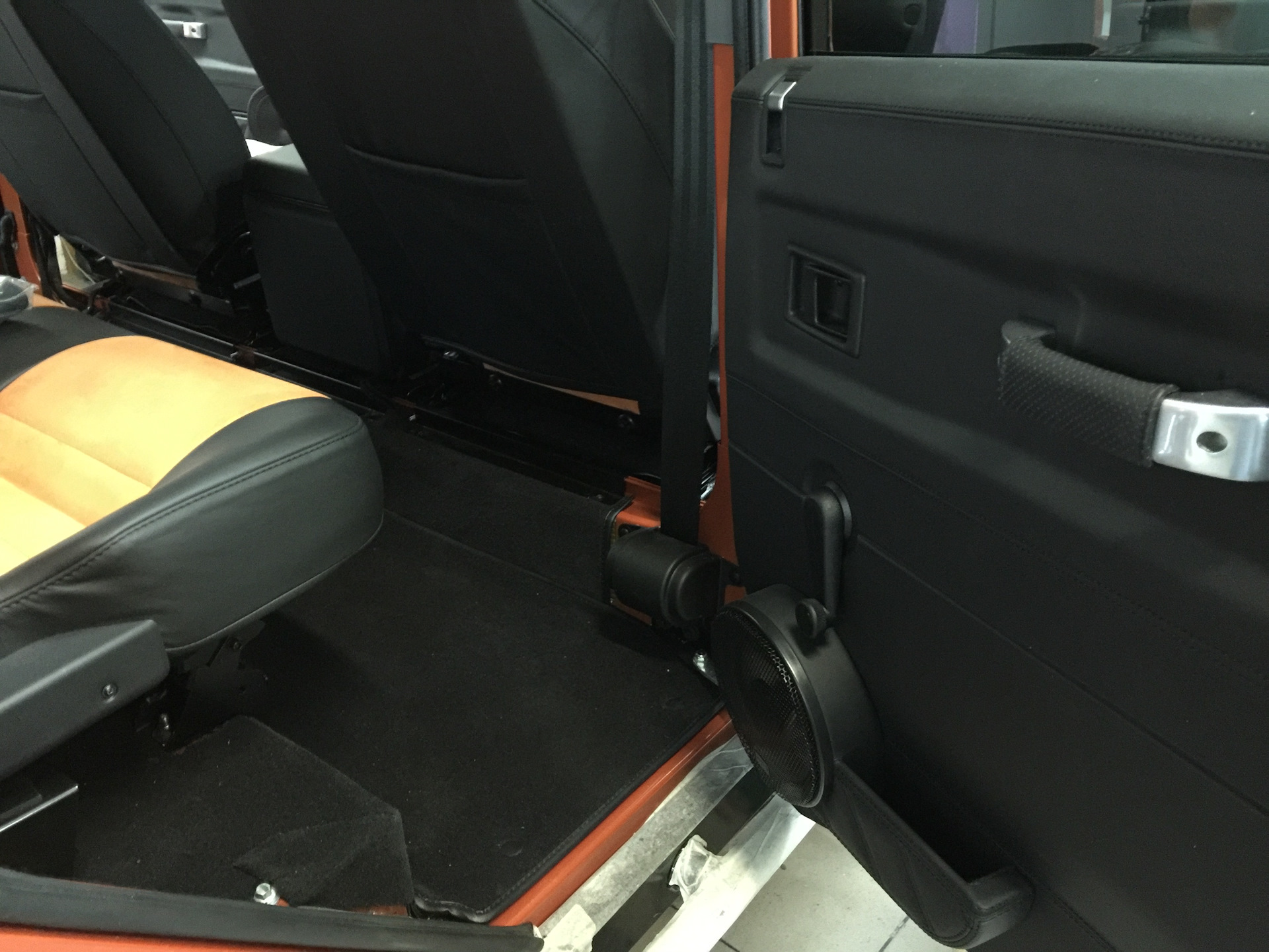

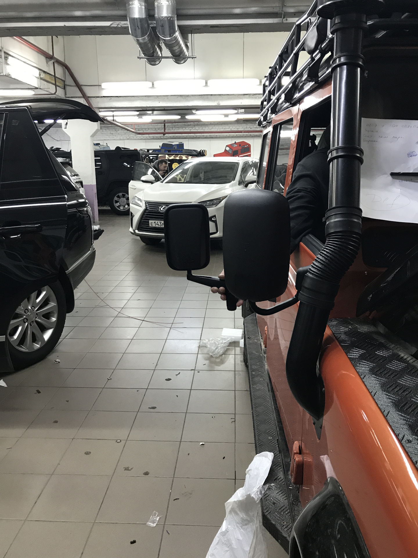

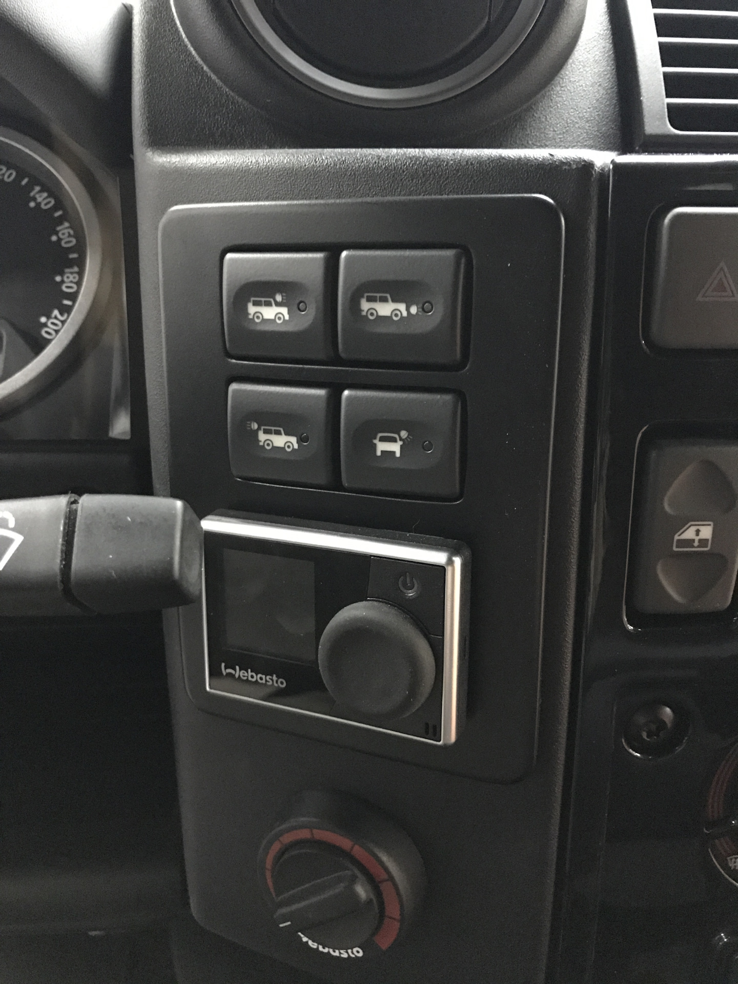

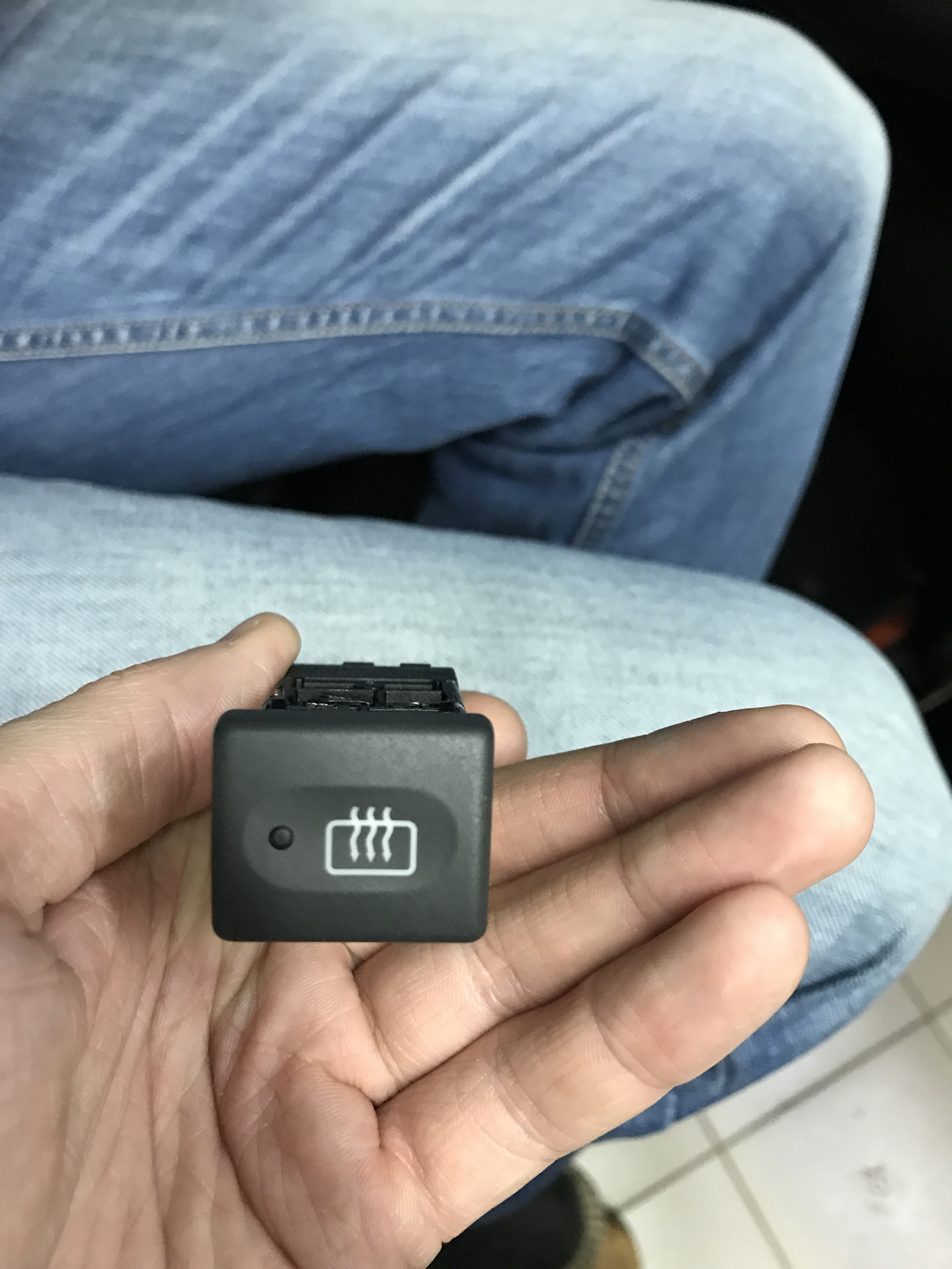

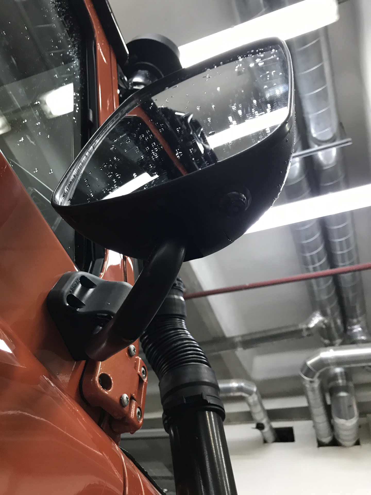

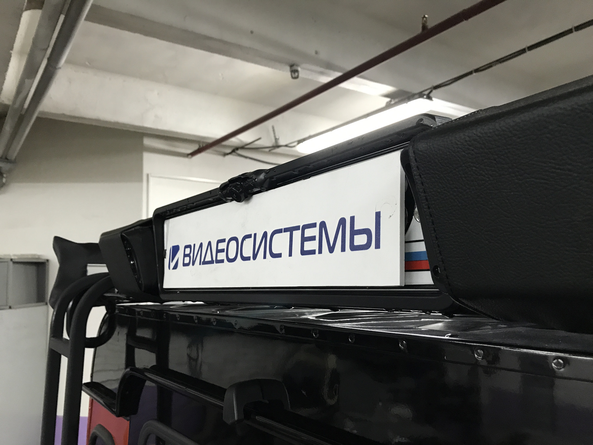

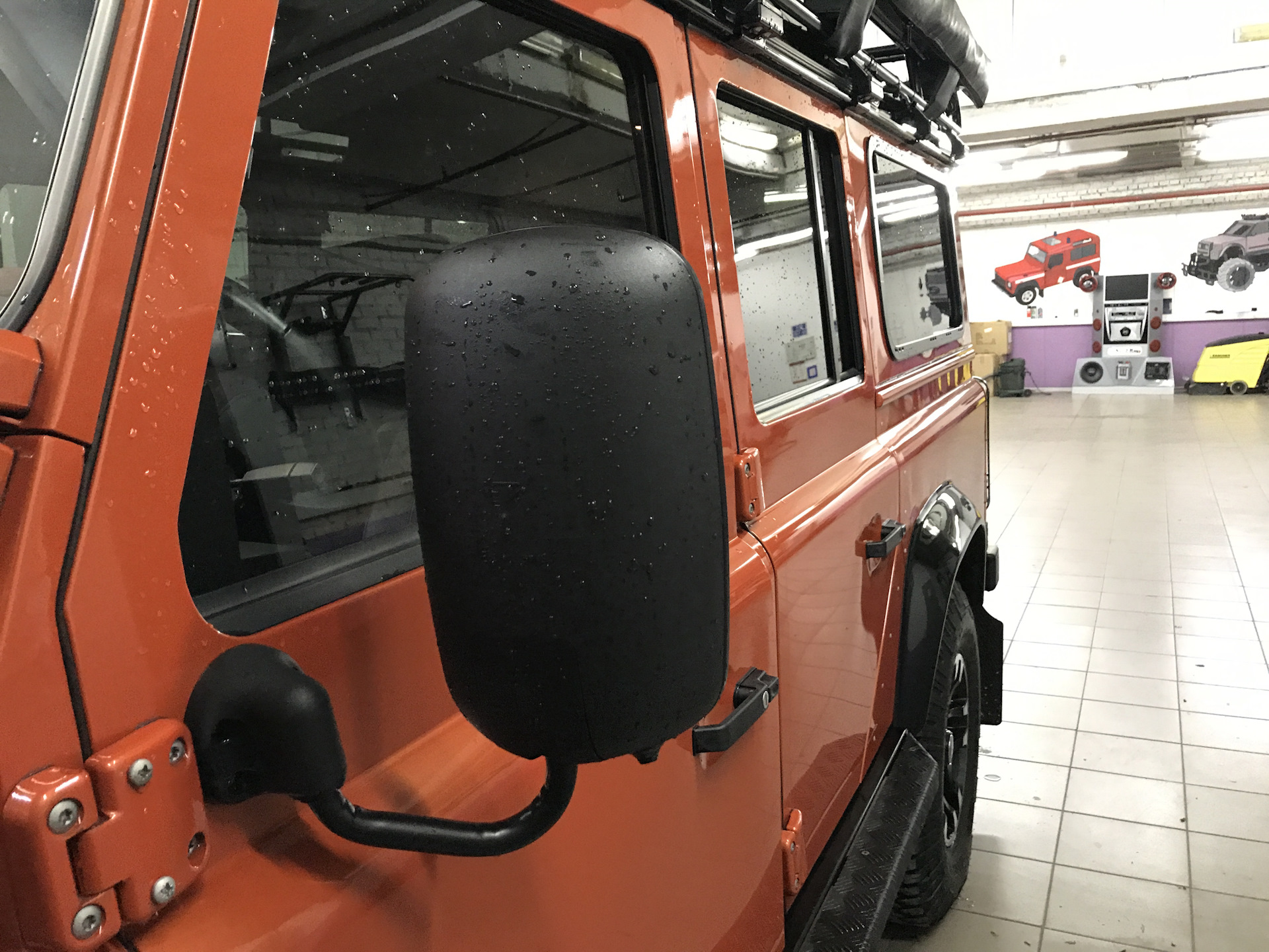

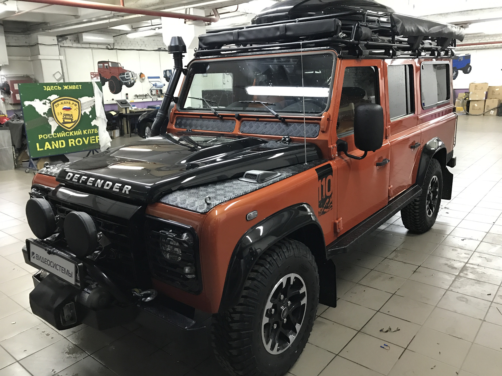

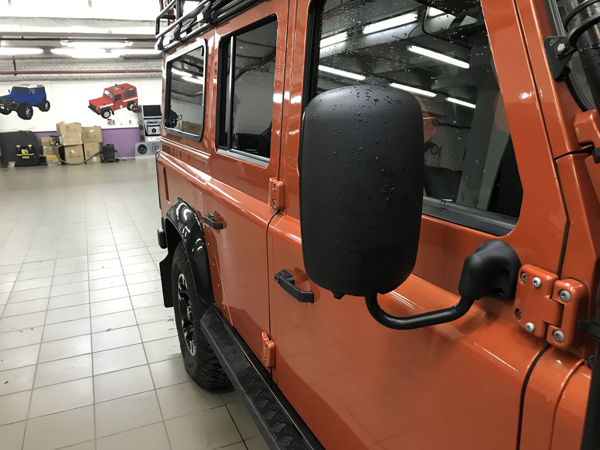

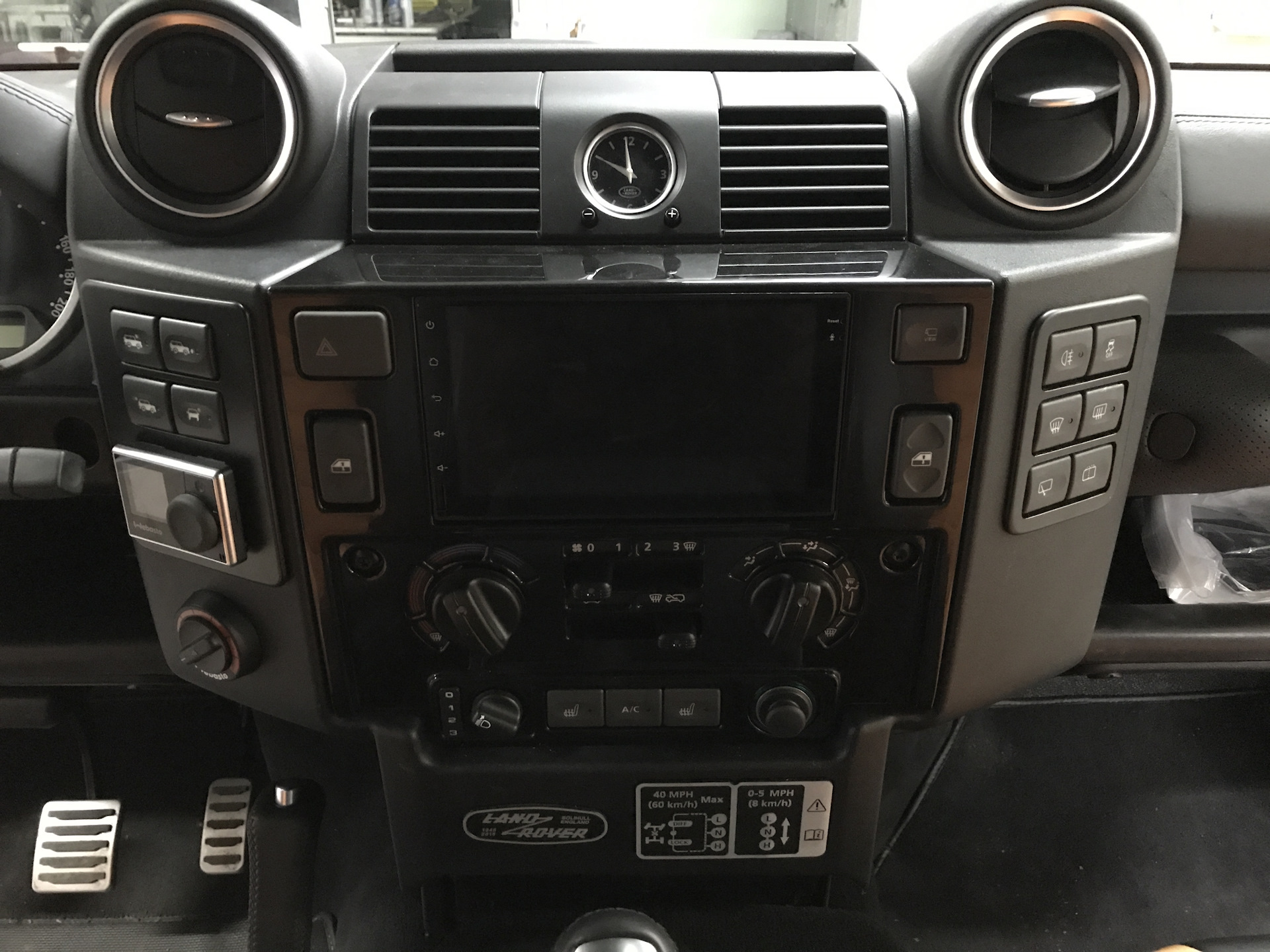

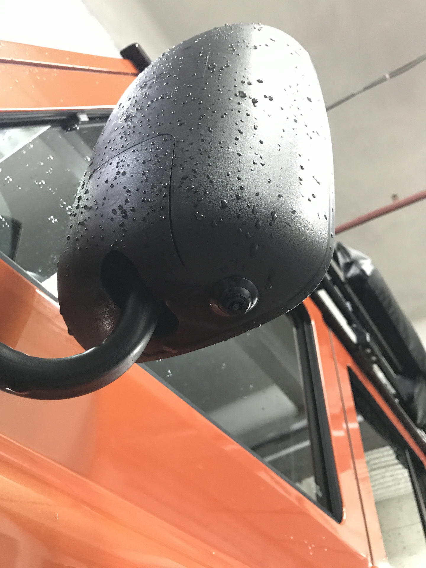

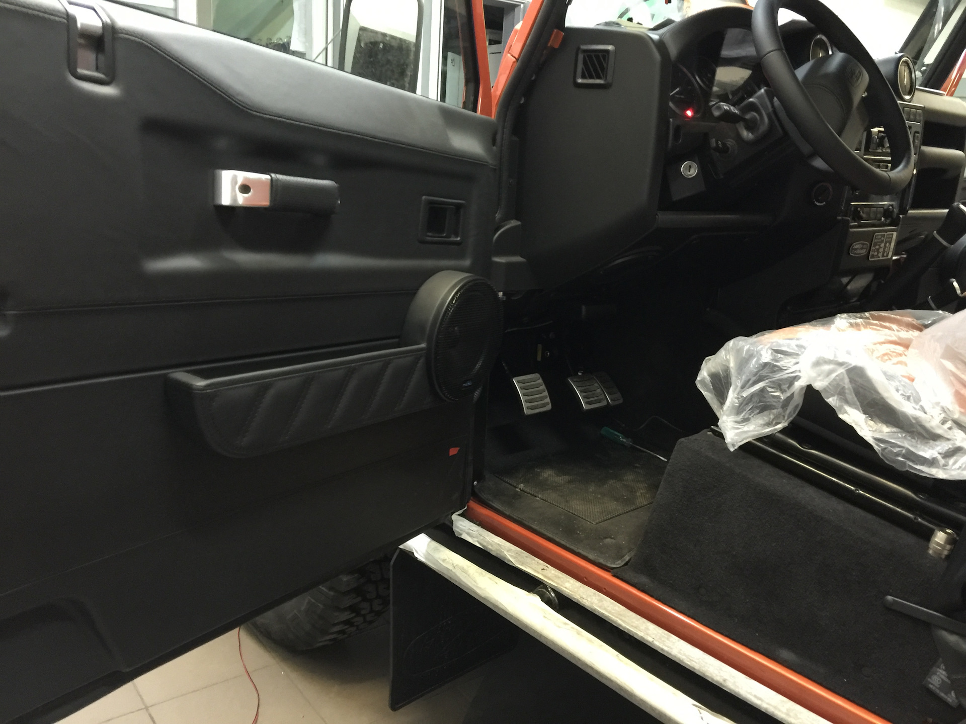

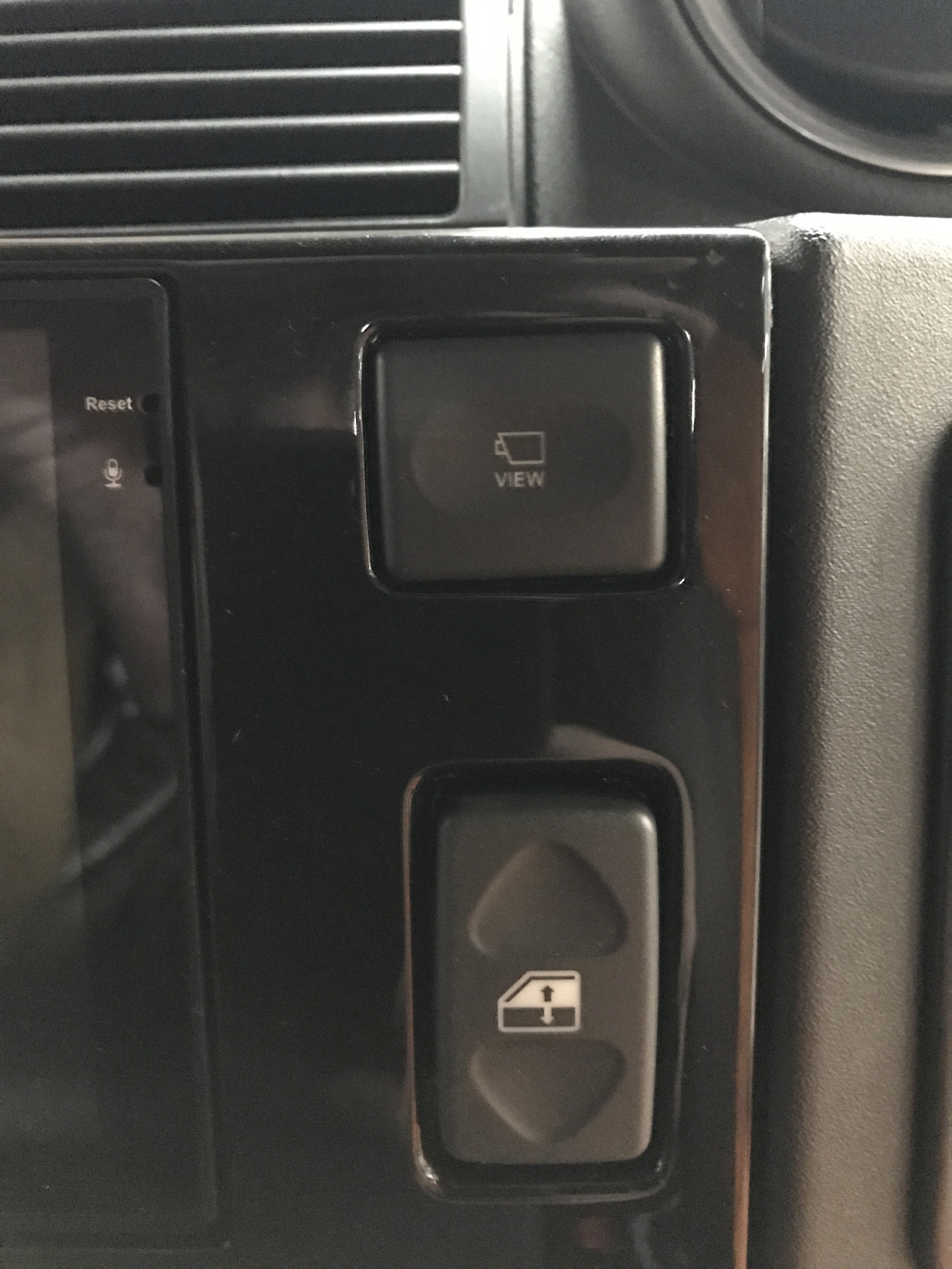

Недавно закончили крупную инсталяцию. Суть — Defender и отсутствие современных опций, таких как: обзорные камеры, хорошая акустика, современный мультимедийный приемник с навигацией. При установке последнего, рамка была подвержена глубокой доработки, так как изначально не предназначена для внедрения 7" монитора. "Отредактированная" нами рамка не сопротивляясь приняла нового сожителя. Далее мы заказали оригинальные кнопки включения заднего обогрева стекла.На них в дальнейшем мы выгравировали схематичные обозначения дополнительного освещения автомобиля. Расположившись в левой части консоли(в специально изготовленном подиуме), они удачно вписались в интерьер.А непосредственно в правой части, расположились "родные" кнопки управления обогревами, очистятелями, птф и esp. Выше, кнопка принудительного включения системы кругового обзора, о корой подробно мы рассказываем в видео. Оригинальные зеркала — не самые удобные. Подбирая разные варианты, мы все таки нашли достойный. Но к сожалению, они не были оснащенные подогревом.Не беда, оснастим, да еще и световую индикацию поворота внутрь поставим.Акустика так же подверглась изменениям. Новые динамики были установлены в изготовленные нами корпуса(отделка кожа) с отсеками для мелочевки.И музыка по "бордее" стала и эргономичные отсеки добавились.

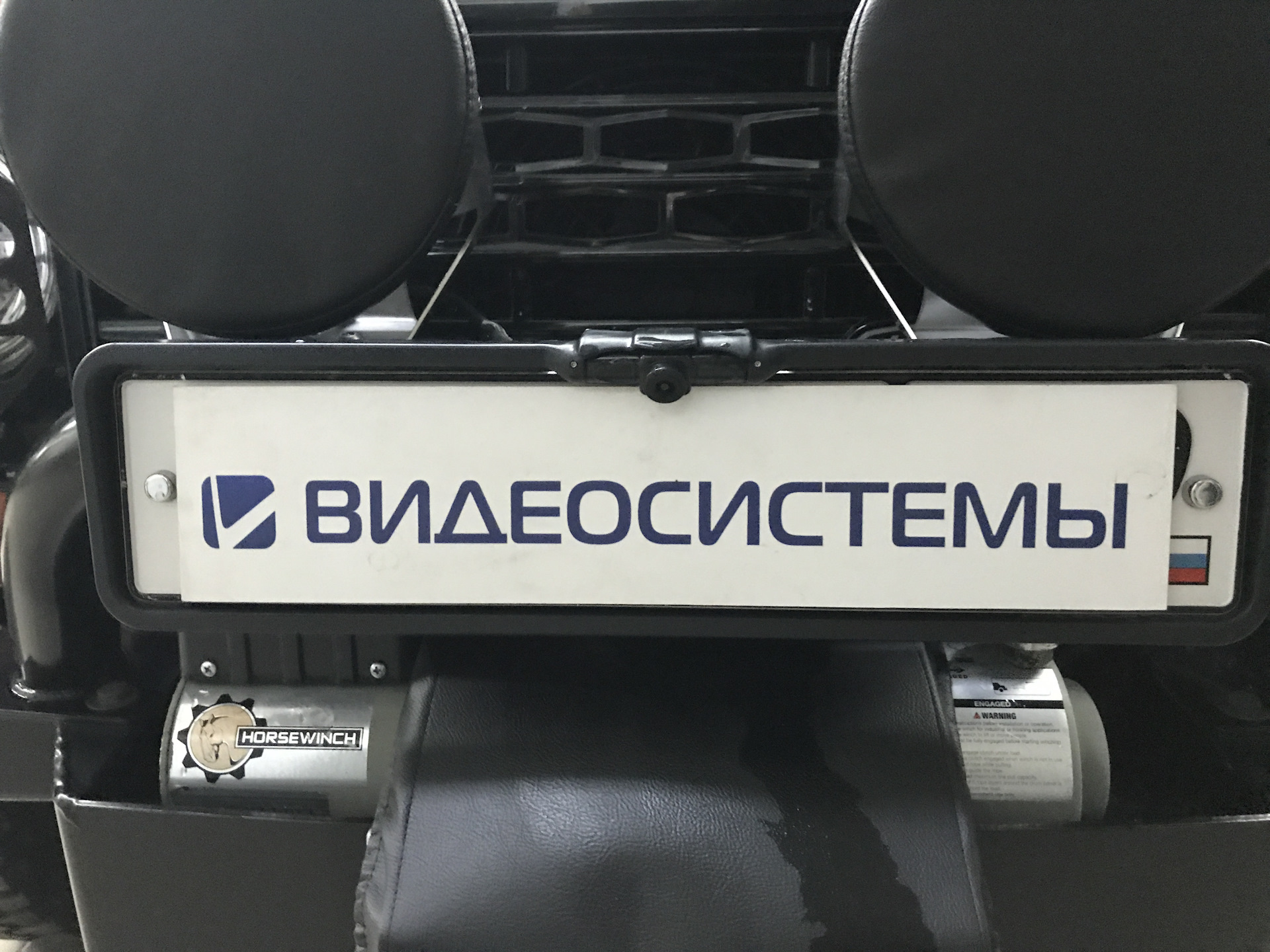

Молодцы, парни, хорошо поработали! Однако, кнопки штатного управления омывателем, дворником задним и светом лучше бы расположили ближе к водителю, а управление светом подальше. Также передняя камера будет быстро разбита камнями или на оффроуде, если хозяин не доезжает до оффроуда, то осенью и зимой эта камера не будет давать изображение. Надо ее выше делать. И предпоследнее фото с передней камерой лучше заменить, а то красивый LRВ Fire, а лебедка совсем позорная))
Согласовывали с хозяином все расположения кнопок
Камеры одноразовые, согласен!)
Но они и стоят по три-четыре рубля
А на хорошем оффроаде потери на существенно бОльшую сумму!)
Так что Камеру махнуть не проблема)
А лучше снимать вместе с номером
Там на разъёме герметичном все
Видимо, владелец не знаком с наукой эргономикой.
А Вы до него не донесли, что кнопкой подогрева лобового он будет пользоваться чаще, чем светом люстры в разы.
Да и подход поставить камеру так, что бы менять ее после каждого выезда, вызывает вопросы…
Как и необходимость самих круговых камер на Дефе :)
