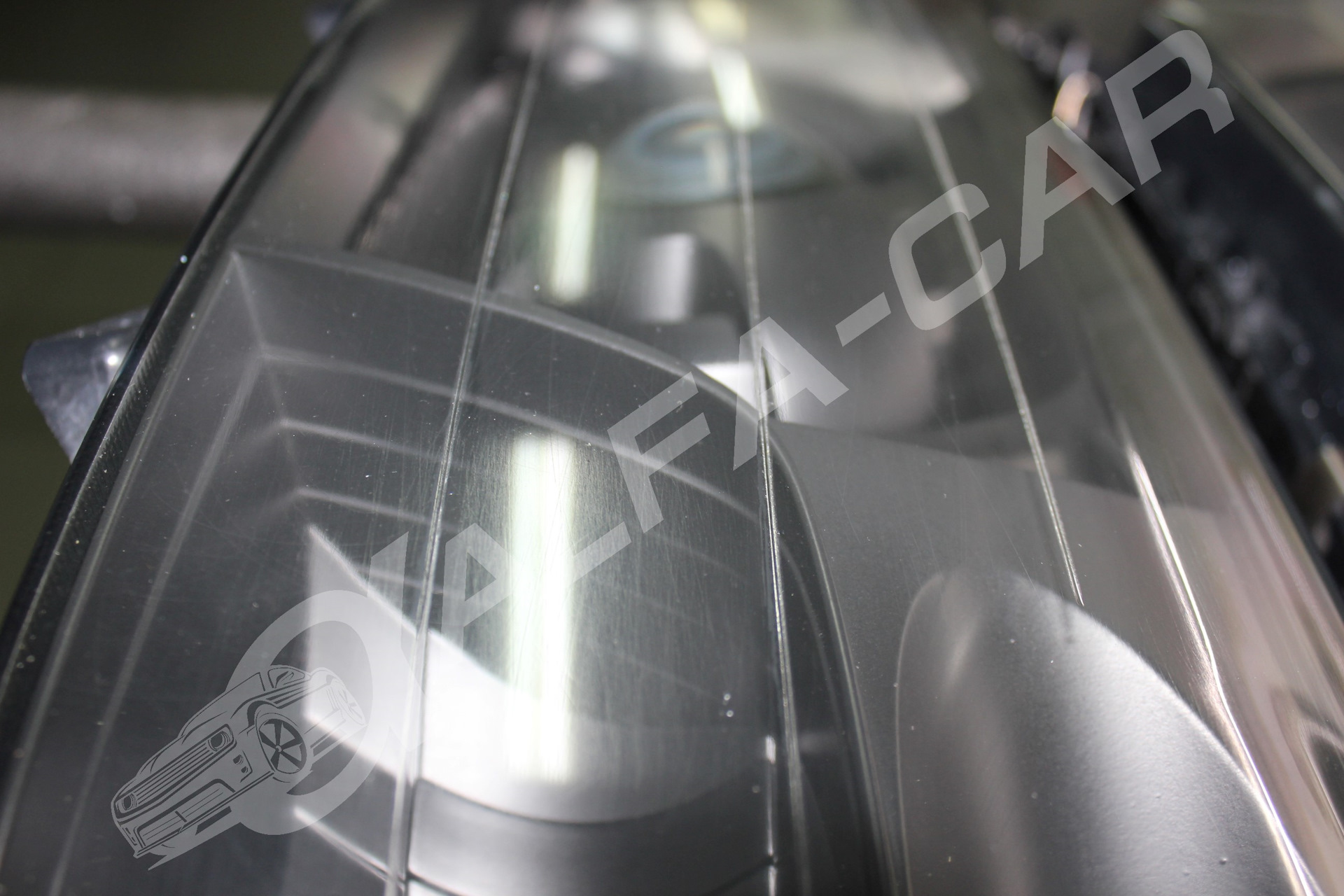

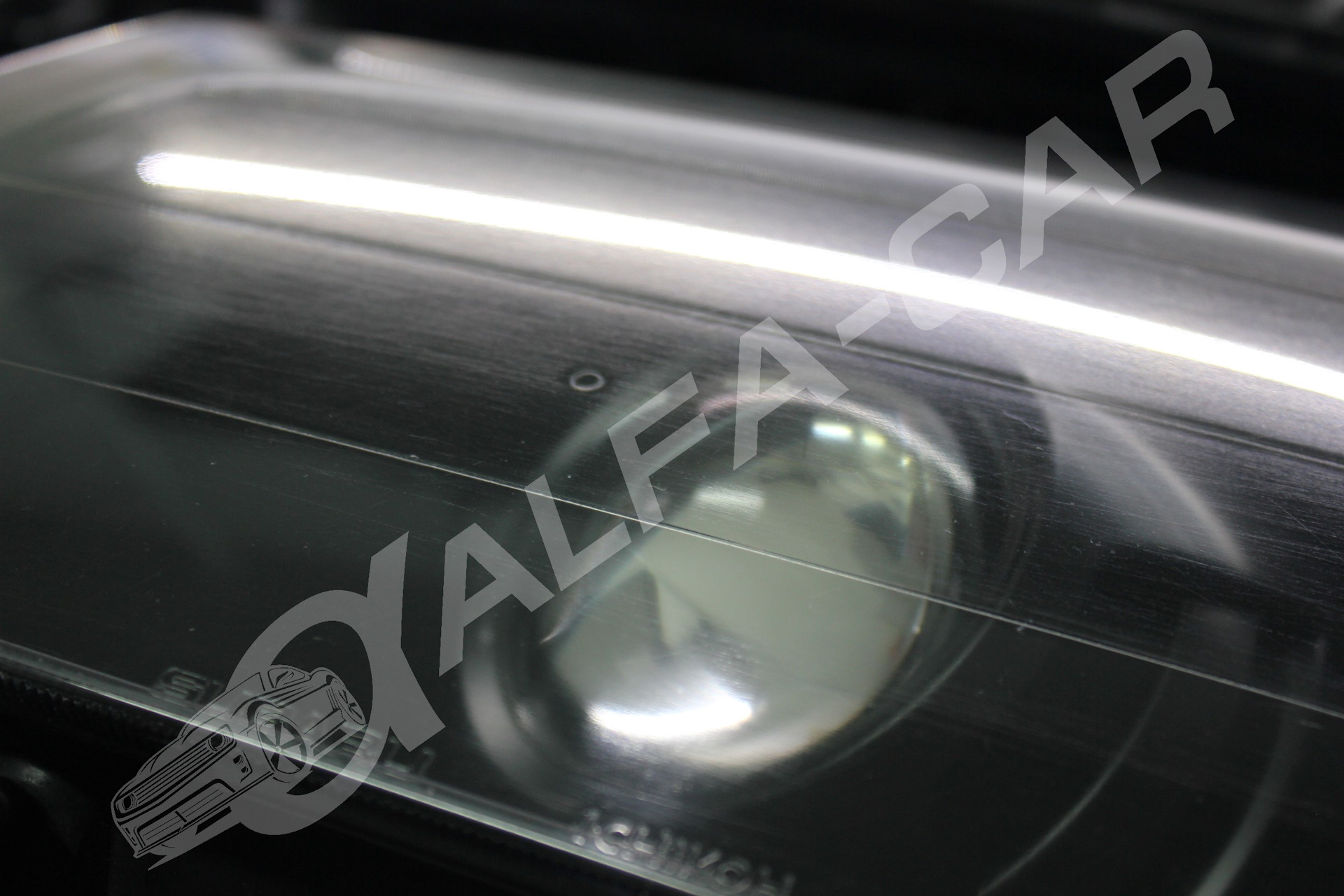

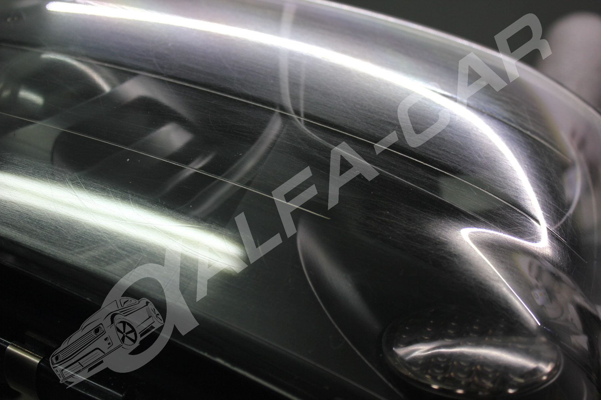

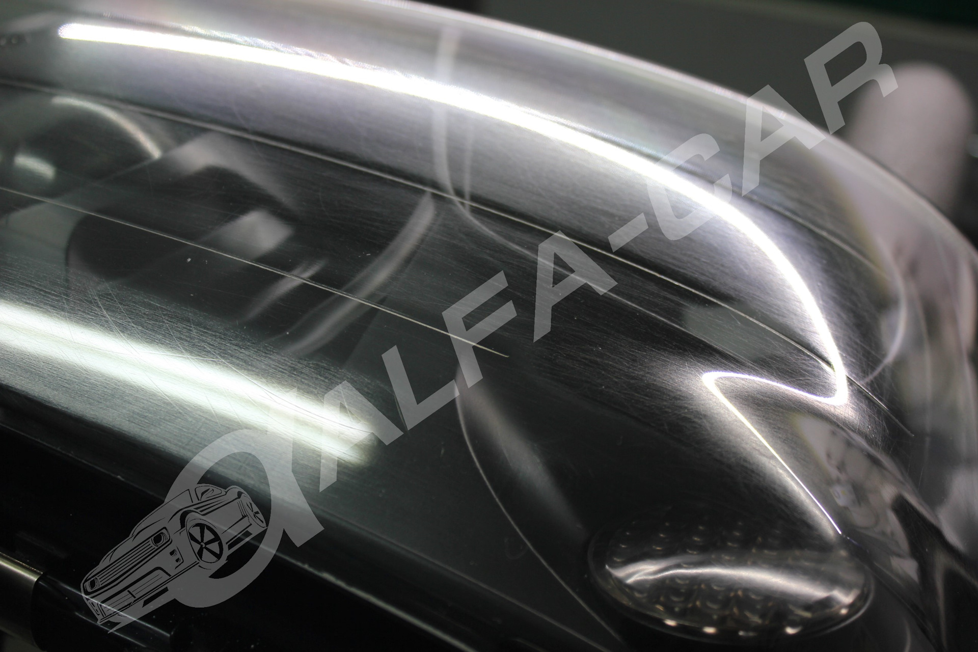

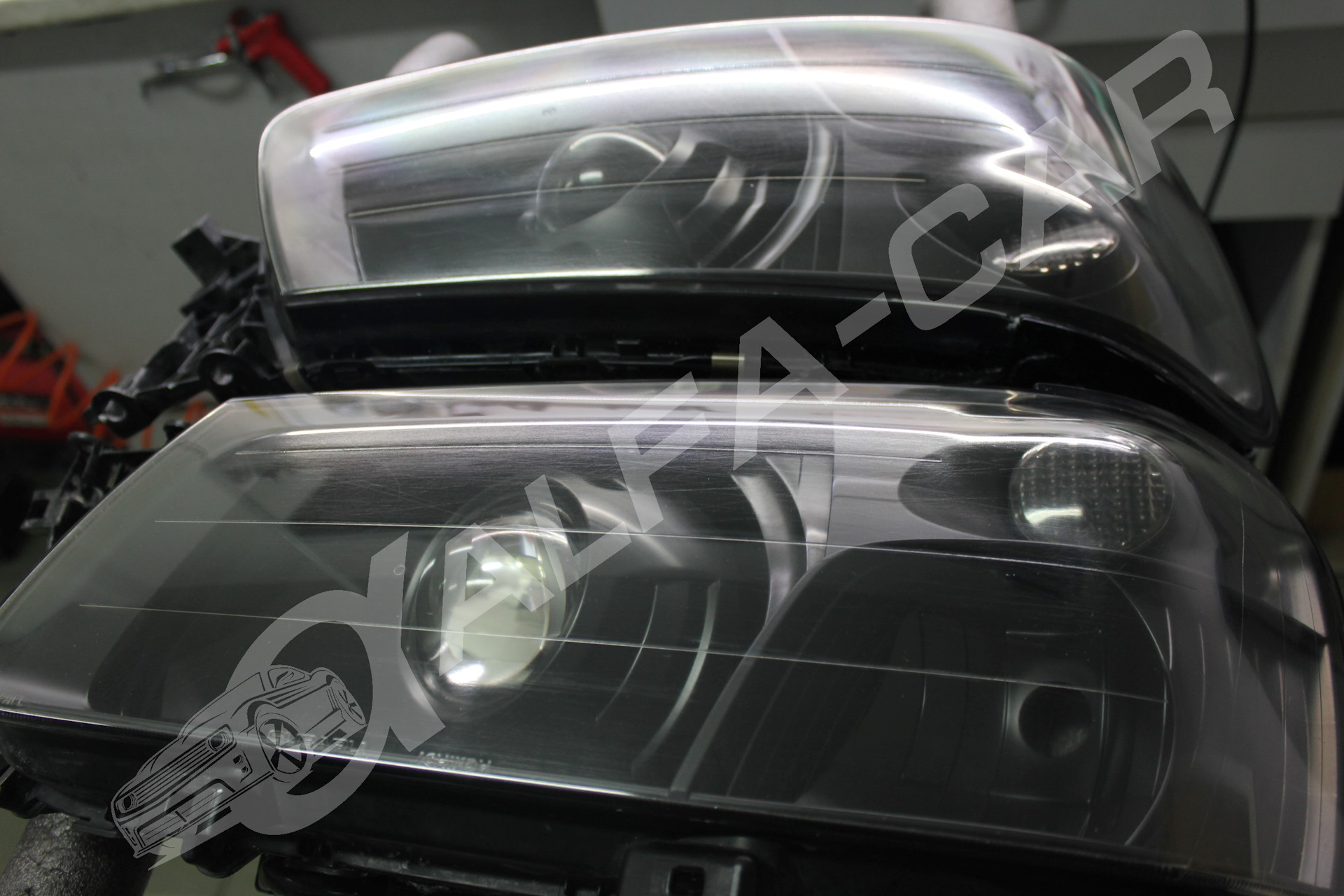

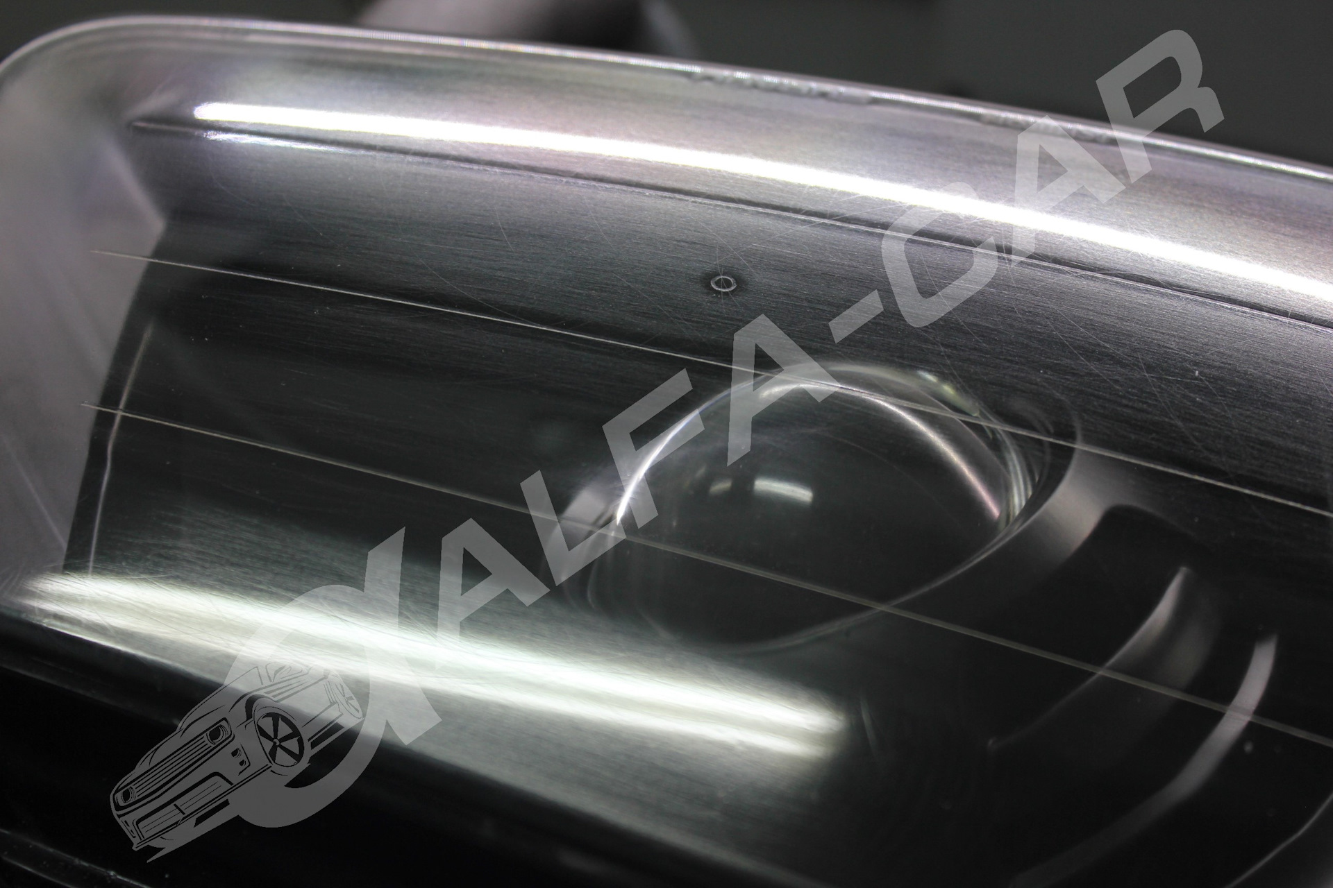

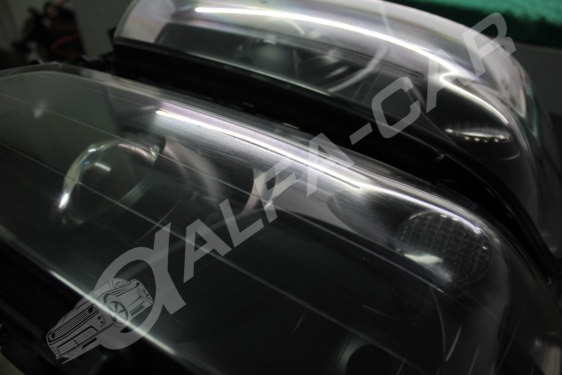

Вот такую оптику Subaru Forester с тюнингом, выполненным не в Альфа-Кар, принесли нам с просьбой отполировать стекла фар снаружи.
Тюнинг фар Субару Форестер с установкой биксеноновых линз сделан. И линзы установлены ровно. И маски покрашены без огрехов. Но что-то не так…

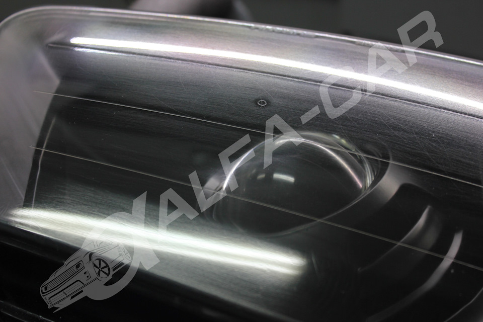

Да, да, да — стекла фар исцарапаны изнутри!
И эти ужасные следы оставила не наждачка, не песок, а самая нежная (и мы охотно верим – чистая) микрофибра. На нее, скорее всего, даже сильно не нажимали. И делалось все из самых лучших побуждений – убрать налет пыли со стекол фар изнутри. Просто стекло фар изнутри тоже покрыто лаком, как и снаружи. Но изнутри он совсем другой. И не важно, сняли лак при разборке оптики или нет, протирать стекла изнутри нельзя. В этой работе перед нами не стояло задачи все исправить. Мы даже не вскрывали фары. Отполировали комплект фар Субару Форестер, объяснили почему полировка не решит всех проблем и отдали. Но! Не факт, что последствия этого невинного «протирания» мы смогли бы полностью устранить.
Так что имейте в виду. Мы предупредили :)
