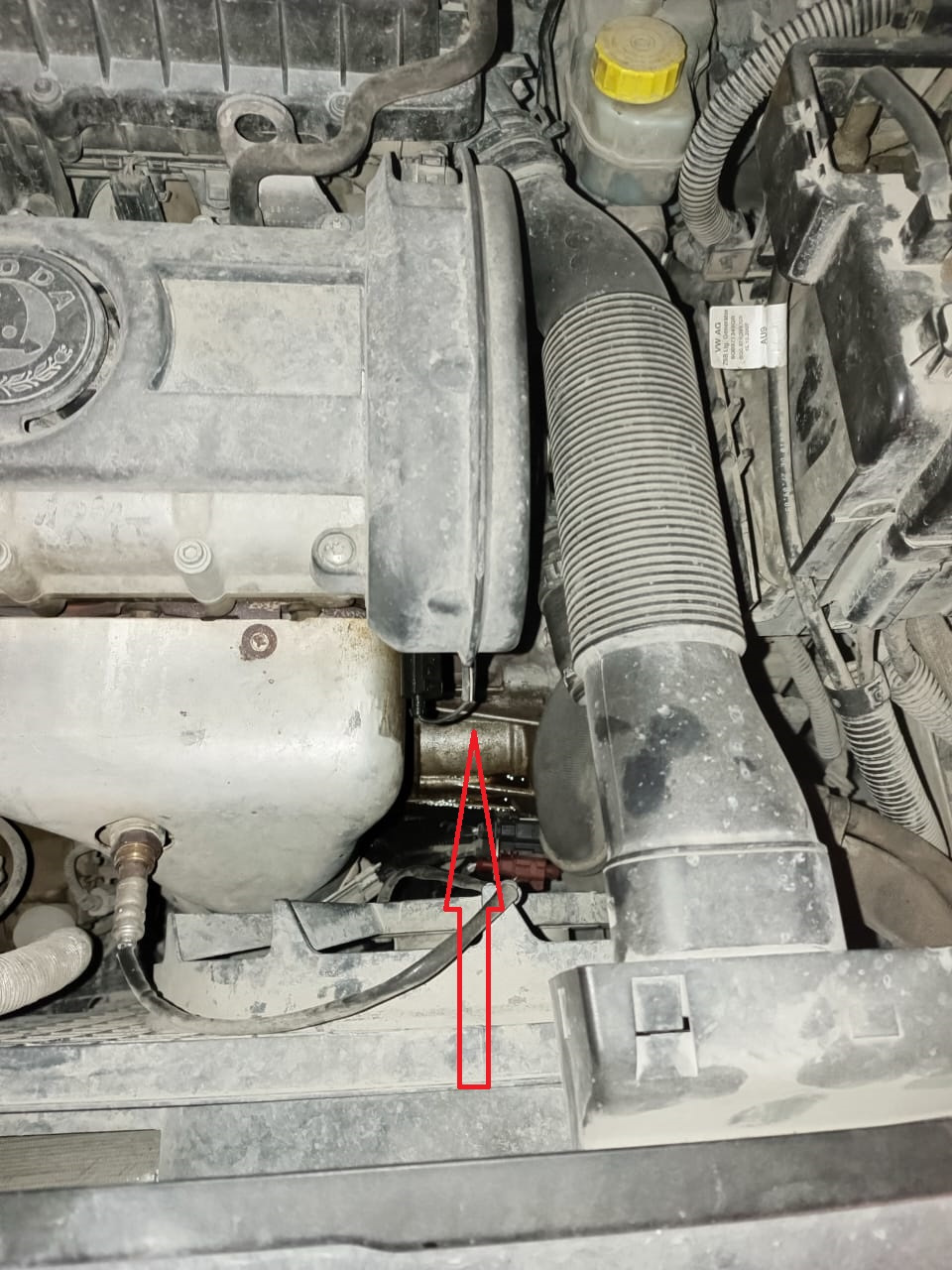

Приветствую всех! Ребята можете подсказать это CFNA или BTS на снимке?
