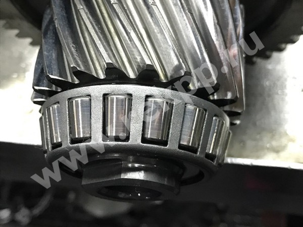

— Несмотря на то, что масло до приезда к нам менялось, в поддоне металл.
— Отслоение фрикционной накладки.
— Следы ржавчины.
— На дифференциале следы удара (отпечаток) от привода.
— Износ клапана масляного насоса.
— Задиры на ремне вариатора.
— Ремень вариатора растянут. На полноприводных автомобилях, исходя из конструктива, должен стоять 47-ой ремень, т.к. он более жесткий (47-ой на Х-Трейлах ставят). А здесь мы видим установленный с завода 66-ой ремень. От этого он и растягивается, т.к. не расчитан под подобную нагрузку.
— Ремень вариатора с другого ракурса, тоже следы ржавчины.
— Задиры на конусах.
— Износ подшипника.
— Гидроблок необходимо промывать/чистить.
— Стерта обойма под подшипник.
— На другой обойме следы ржавчины.
