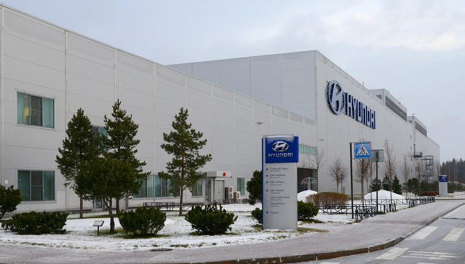

Потенциал рынка Российской Федерации и государств СНГ был высоко оценен руководством концерна и 19 мая 2010 года в городе Сестрорецк (Курортный район Санкт-Петербурга) состоялся запуск первой линии первого в России иностранного автозавода полного производственного цикла.
Высокая степень автоматизации процессов, широкое применение промышленных роботов и высокоточного оборудования принесли предприятию заслуженные награды – «Лучший иностранный завод HYUNDAI с точки зрения качества и количества выпущенных автомобилей» (2011), «Лучший завод HYUNDAI» (2012). При этом выбор места расположения завода сложно назвать удачным – по соседству находится крупнейшая в регионе свалка отходов. В HYUNDAI не побоялись трудностей и оснастили предприятие мощной системой очистки воздуха, а записанные звуки голосов хищных птиц и выстрелов охотничьих ружей защитили территорию от продуктов жизнедеятельности легионов пернатых падальщиков.

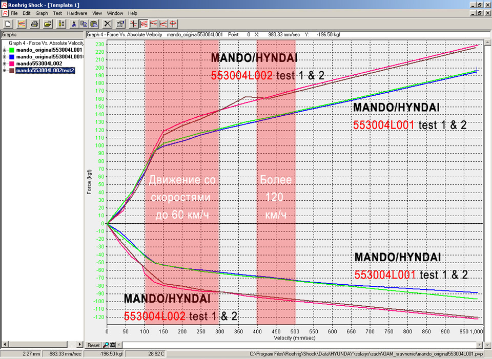

Для анализа изменений в наиболее проблемном месте подвески HYUNDAI SOLARIS и разработки собственного аналога специалистами нашей компании был проведен сравнительный тест задних амортизаторов «августовской» и «февральской» версий от поставщика на конвейер – компании MANDO. FENOX изначально ориентировался на разработку безопасного амортизатора, поэтому первая версия от апреля 2011 года вообще не рассматривалась в качестве прототипа.
Для получения наиболее достоверных результатов было проведено по 2 теста каждого из амортизаторов на электро-механическом динамометрическом стенде 20VS Damper Dynamometer производства Roehrig Engineering Inc.
График отражает динамику усилий (в кг), прилагаемых к штоку амортизатора при изменении абсолютной скорости его перемещения (в мм/сек).
Верхняя часть графика отображает работу амортизатора в режиме отбоя, нижняя – в режиме сжатия. В график добавлены поясняющие элементы – подписи рядов данных и зоны режимов движения.
Значение скорости движения штока 300мм/сек соответствует работе амортизатора при движении автомобиля в городском режиме. 400-500мм/сек соответствует движению со скоростями 120 км/ч и выше по неидеальному покрытию, то есть описаны условия, при которых «пасовала» подвеска первых HYUNDAI SOLARIS, выпущенных до 15 августа 2011 года. Значения скорости движения штока свыше 500мм/сек соответствуют экстремальным режимам эксплуатации – попадание колеса в яму.
Из графика очевидно следует, что перенастройка амортизаторов привела к увеличению «жесткости» на отбой на 20% и 38% на сжатие.

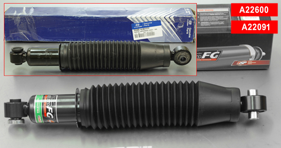

А ассортименте FENOХ представлены задние амортизаторы, соответствующие параметрам оригинала из «августовской» и «февральской» подвесок — А22600 (OE 55300-4L001) и A22091 (OE 55300-4L002) соответственно. По внешнему исполнению оба амортизатора являются копией оригинала.

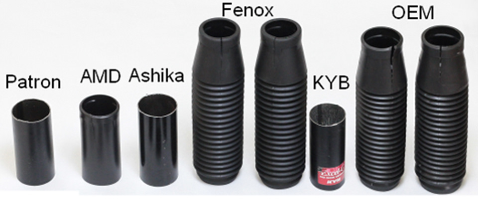

Отдельно следует отметить пыльник – в отличие от многих представленных на рынке брендов пыльники FENOX, равно как и оригинальный пыльник, имеют конструкцию, надежно защищающую шток амортизатора во всех режимах эксплуатации.

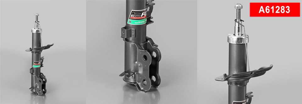

Помимо амортизаторов задней подвески в ассортименте нашей компании присутствуют и амортизаторы передней подвески — A61283. По своим рабочим характеристикам они соответствуют оригинальным амортизаторам из «февральской» дополнительно усиленной подвески.
