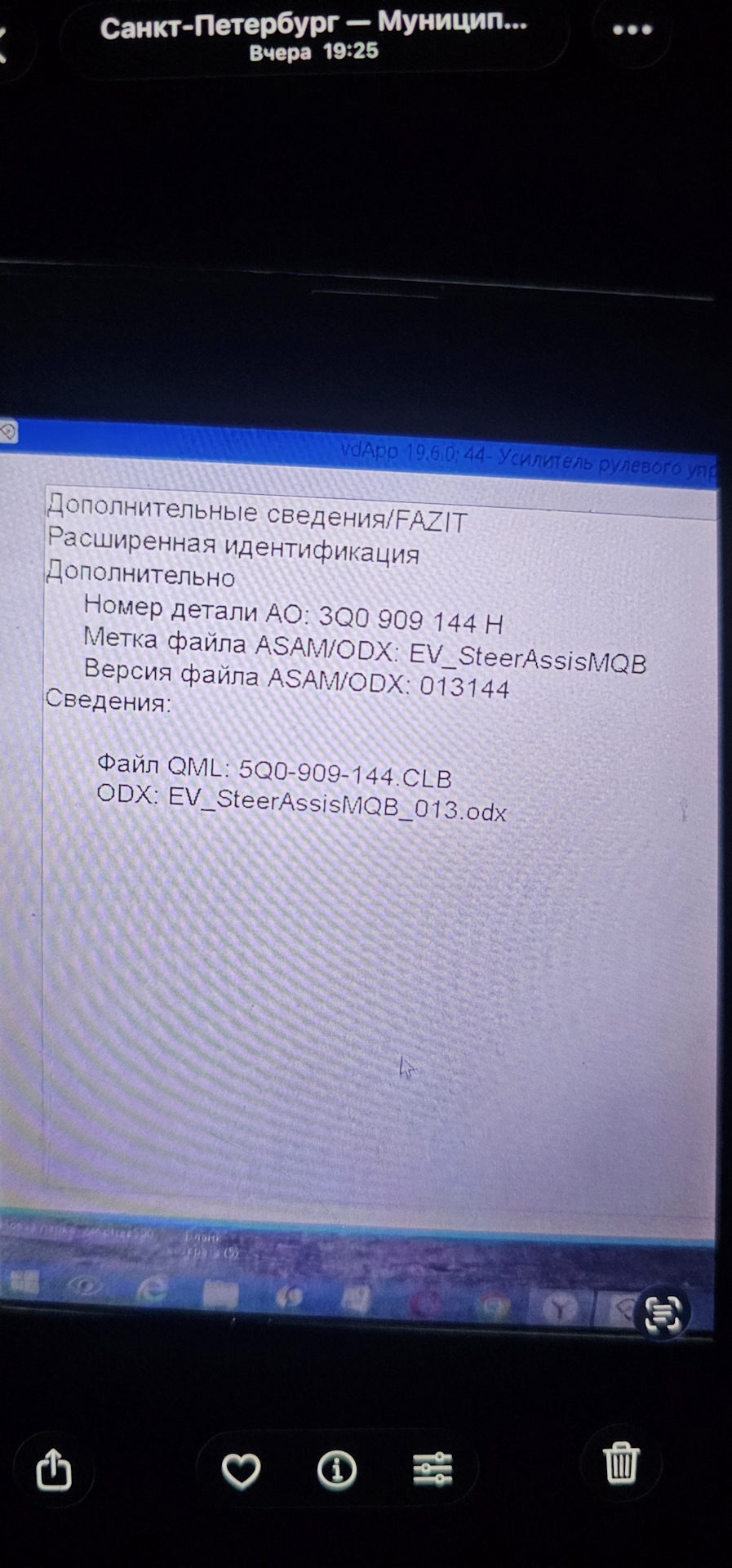

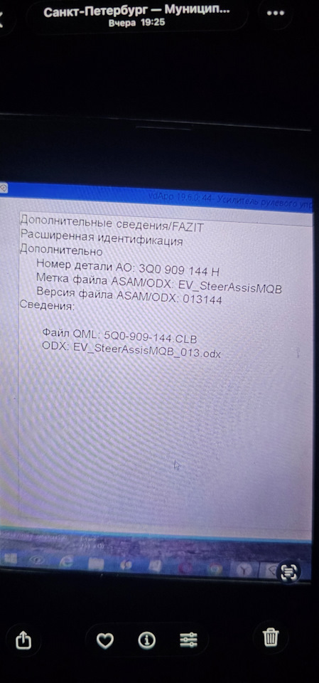

Теперь прошивка для группы номер 1
Здесь так просто, как с прошлом варианте не выйдет, при прошивке H2 вы получите ошибку.
Тут нужна своя обнуляющая загрузчик прошивка
FL_5Q0909144YF_9999.frf
Прошиваем её и получаем красный руль и парт-номер рейки 5Q0909144YF
Далее нам нужно прошить в таком порядке:
H2 -> H1
В итоге мы получаем рейку 5Q0909144T 1072
Дальше кодируем рейку по своим предпочтениям и тоже бежим за вцп, прошиваться, ну или к тем, у кого есть вцп, например, к нам😉
