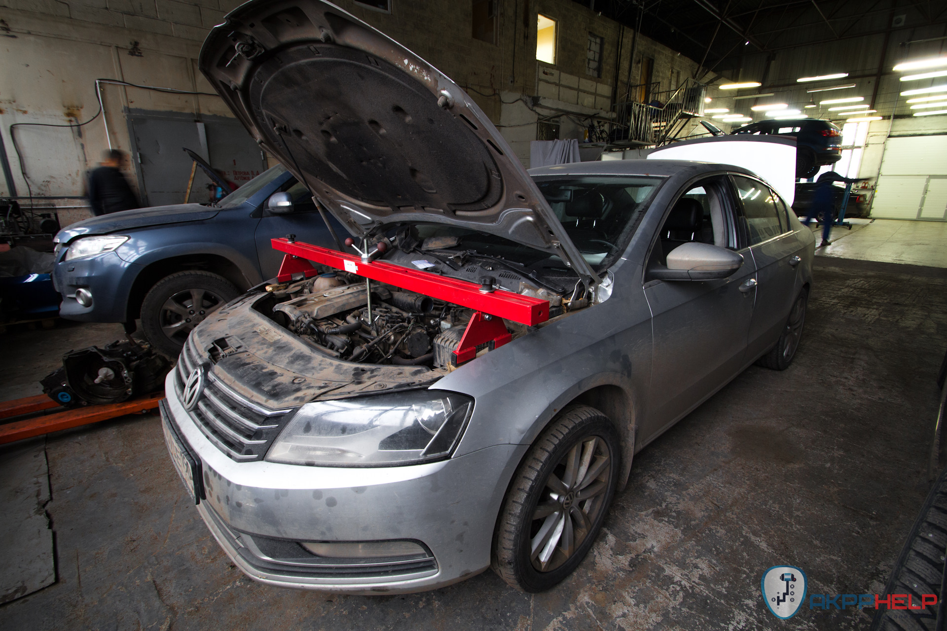

Тут же у нас случай особый, приехало авто с кучей ошибок одни из них:
-Ошибки по сцеплению
-Ошибки по электронной плате мехатроника

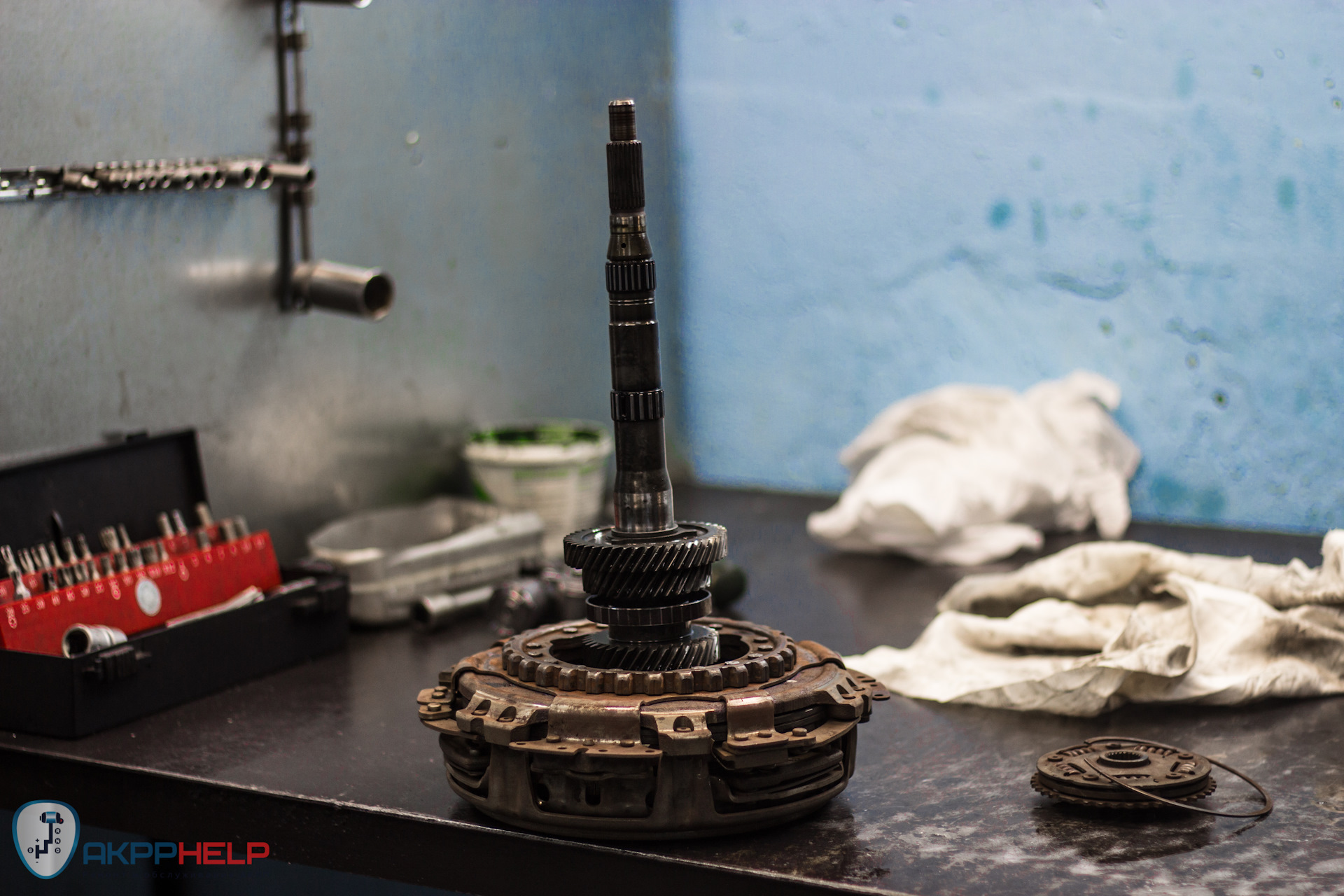

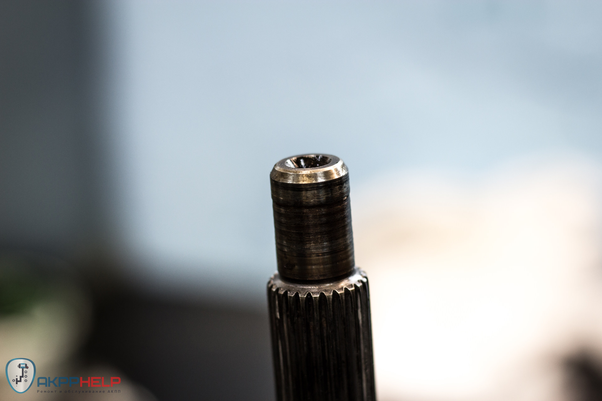

Началась процедура снятия 0am с автомобиля, и вот он уже на нашем столе. В результате дефектовки было выявлено что первичный вал кпп поврежден роликовым подшипником расположенным в маховике. Как можно понять из этого, первичный вал отправляется на замену, в добавок к прошлым неисправностям

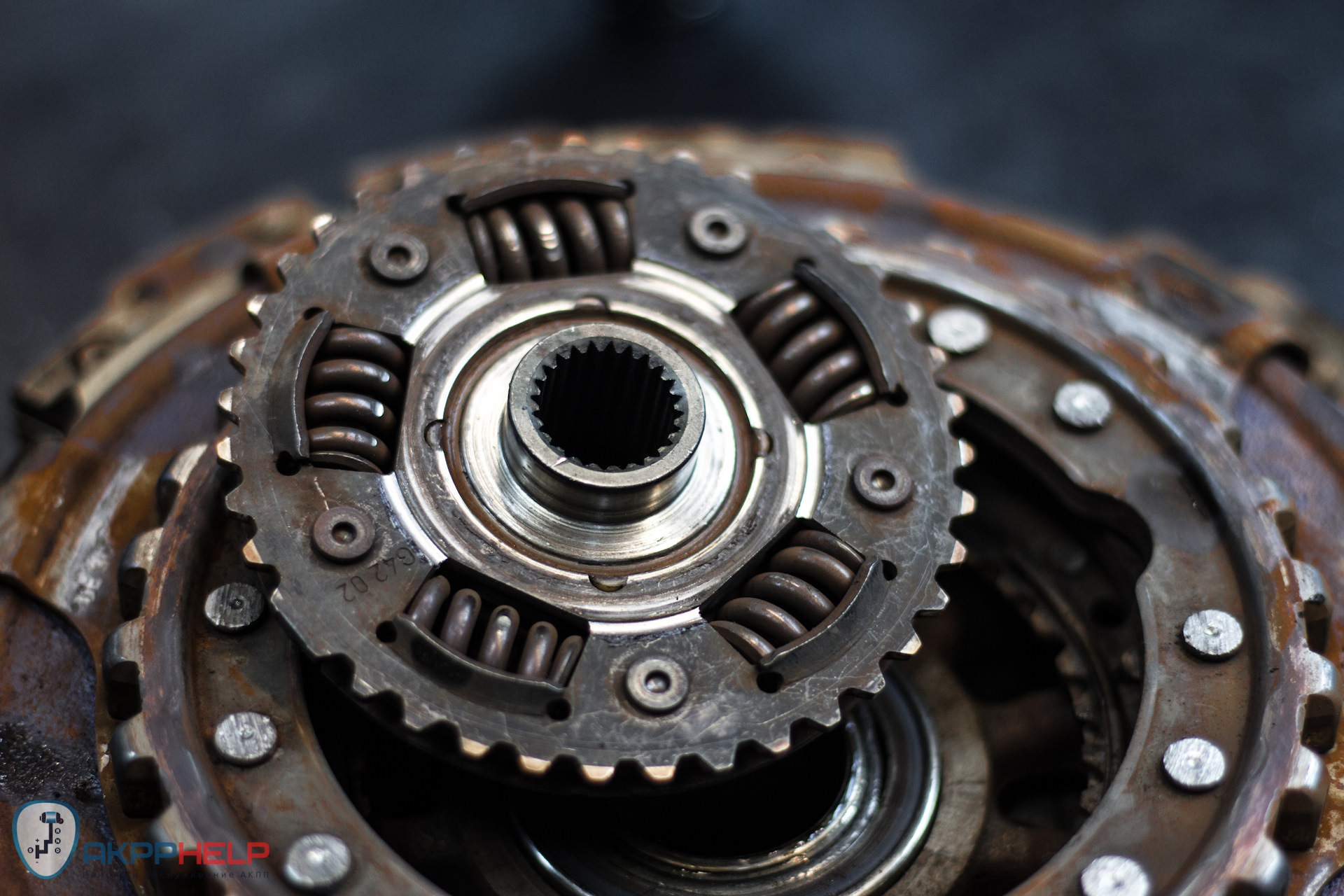

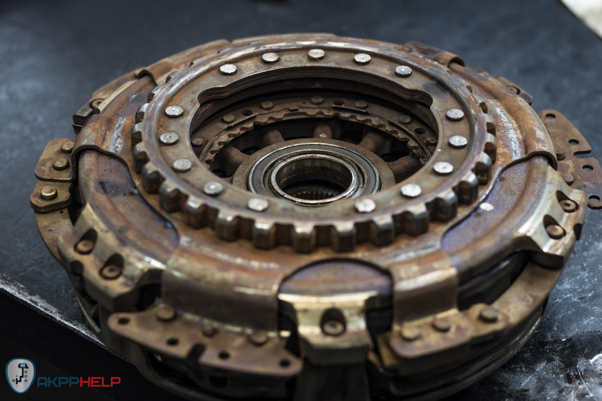

Так же напомним что изначально автомобиль приехал с проблемами по сцеплению, при дефектовки эта проблема однозначно подтвердилась, об этом можно судить по фото ниже:
Невооруженным взглядом видно сильный износ подшипника сцепления
Так же в добавок ко всем работам, по желанию клиента, был заменён маховик т.к он был заклинен и однозначно нуждался в замене, по итогу всех работ, коробка прошла все адаптации, никаких ошибок нету, и авто радует своего владельца!

Тут случай нестандартный)) Обусловлено тем, что пробег машины больше 280.000км., за это время здесь менялось только сцепление (на 200.000км.) и всё. Хотя если вовремя бы заметили то, что оно снова изнашивается можно было бы предотвратить траты на маховик, т.к. проблемой "вставшего" маховика является то, что сцепа настолько гуляла, что разбила маховик.
